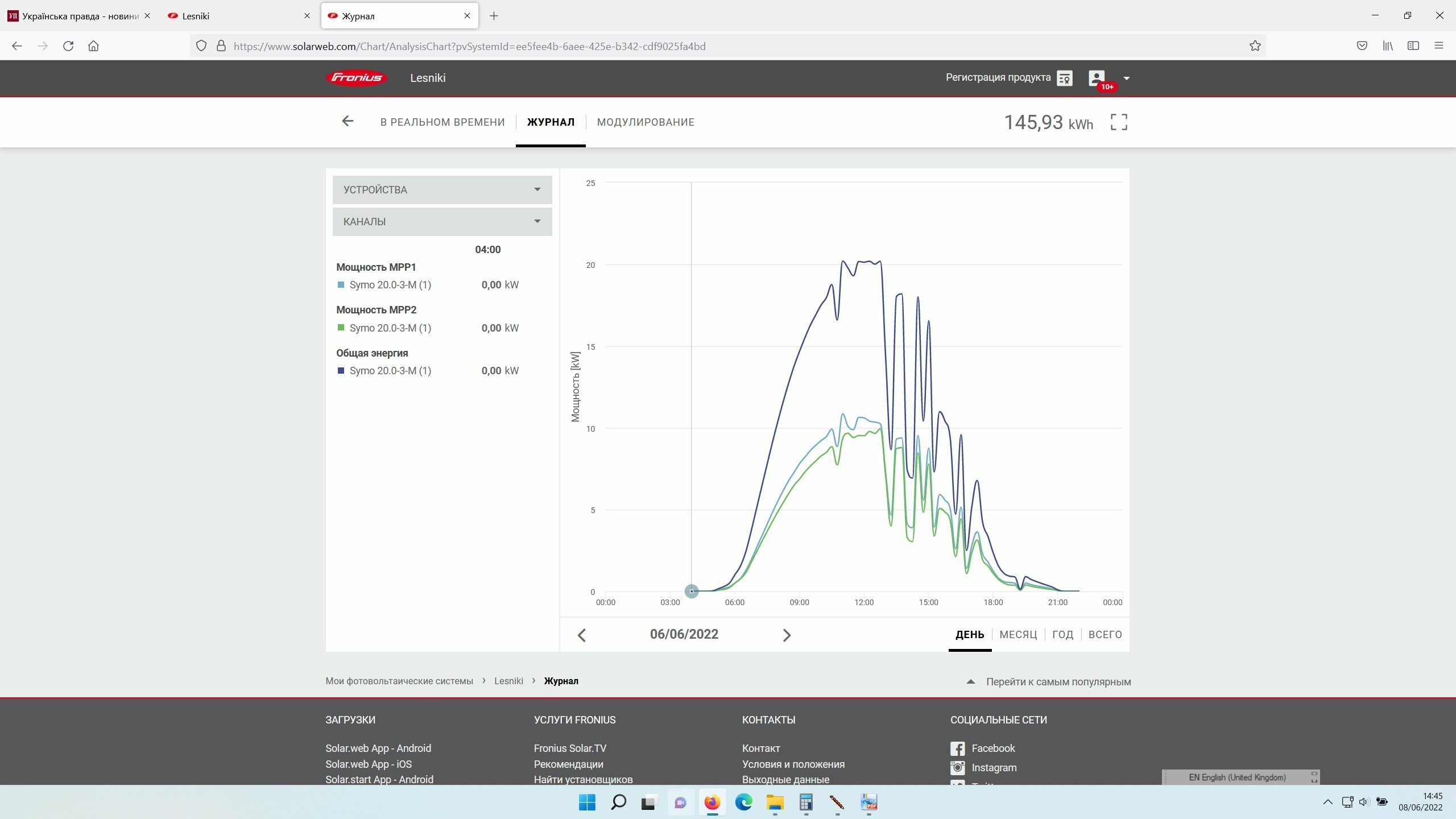

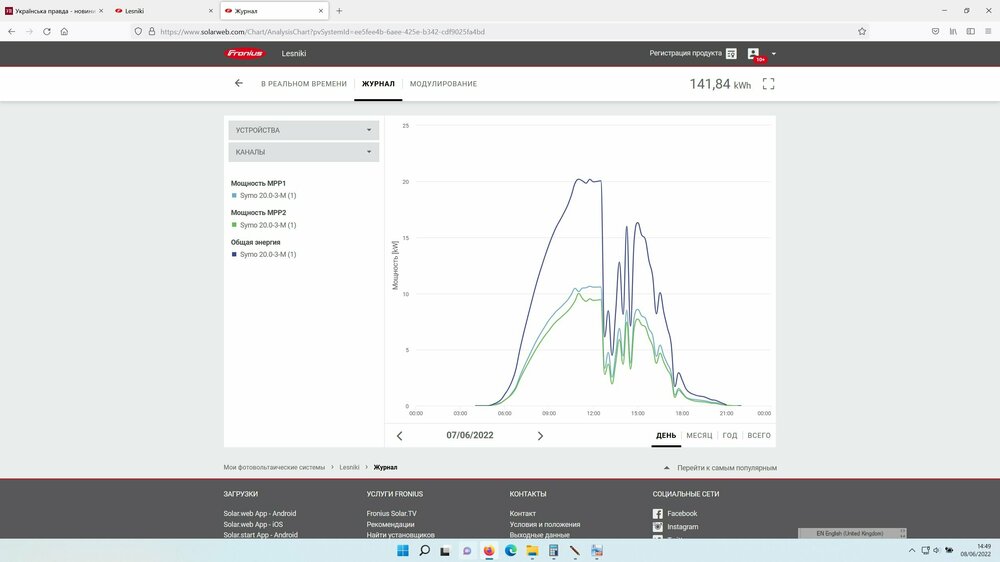

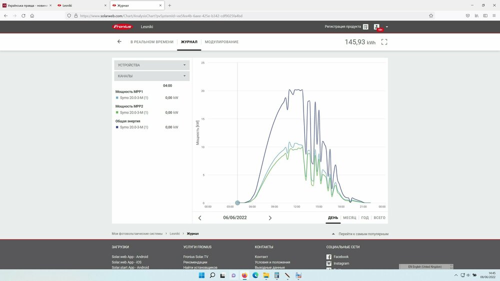

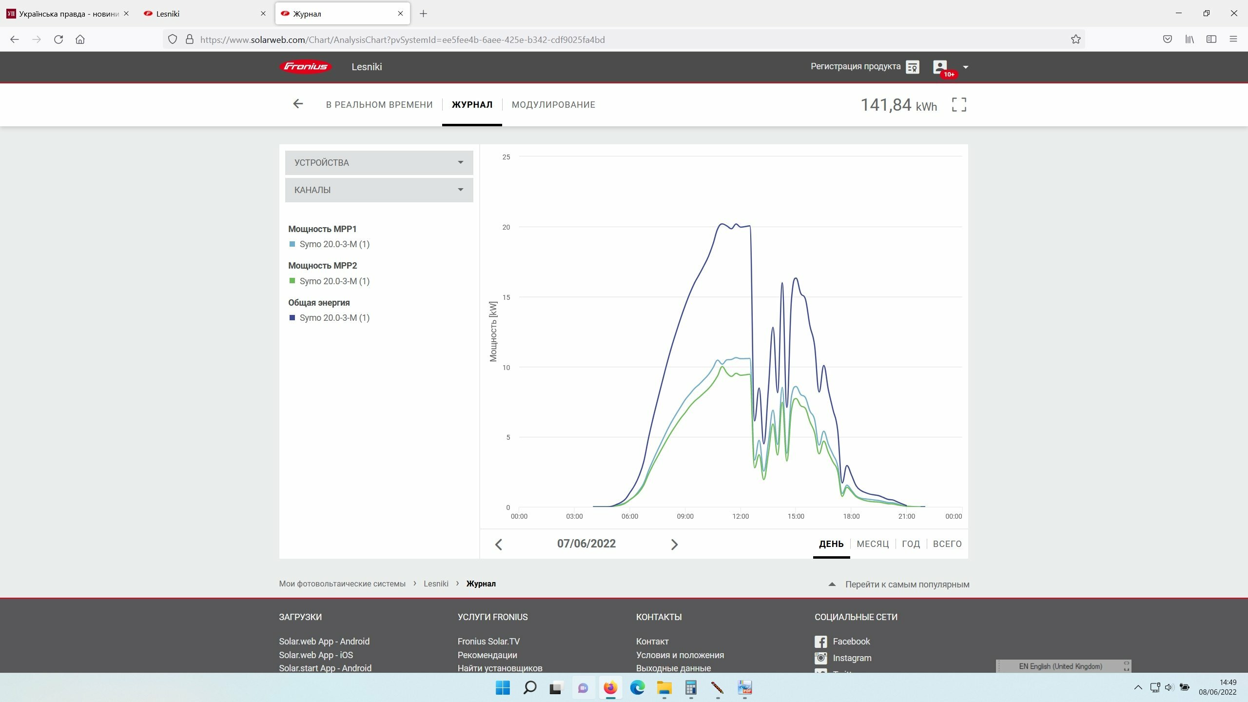

-Владимир- Опубліковано: 8 червня 2022 Поділитись Опубліковано: 8 червня 2022 Помогите разобраться с проблемой. Сетевой инвертор Fronius Symo-20, два трекера: два последних дня после обеда мощность пляшет от потолка 20кВт до 3-5кВт. Пляшет по обоим трекерам. Связываю это с жаркой погодой, может он как-то ограничивает мощность при перегреве? Вчера продул вентиляционные отверстия, но сегодня ситуация повторяется. Посилання на коментар Поділитися на інших сайтах More sharing options...
Dalet Опубліковано: 10 червня 2022 Поділитись Опубліковано: 10 червня 2022 В 08.06.2022 в 15:13, -Владимир- сказал: Помогите разобраться с проблемой. Сетевой инвертор Fronius Symo-20, два трекера: два последних дня после обеда мощность пляшет от потолка 20кВт до 3-5кВт. Пляшет по обоим трекерам. Связываю это с жаркой погодой, может он как-то ограничивает мощность при перегреве? Вчера продул вентиляционные отверстия, но сегодня ситуация повторяется. Може бути і дерейтинг по температурі інвертора. А може і хмари. Посилання на коментар Поділитися на інших сайтах More sharing options...
-Владимир- Опубліковано: 13 червня 2022 Поділитись Опубліковано: 13 червня 2022 Дякую, мабуть таки дерейтинг. Точно не хмари, бо погода ясна і таких завалів потужності не було ніколи. Добряче продув компресором і останні два дні все нормально 1 Посилання на коментар Поділитися на інших сайтах More sharing options...

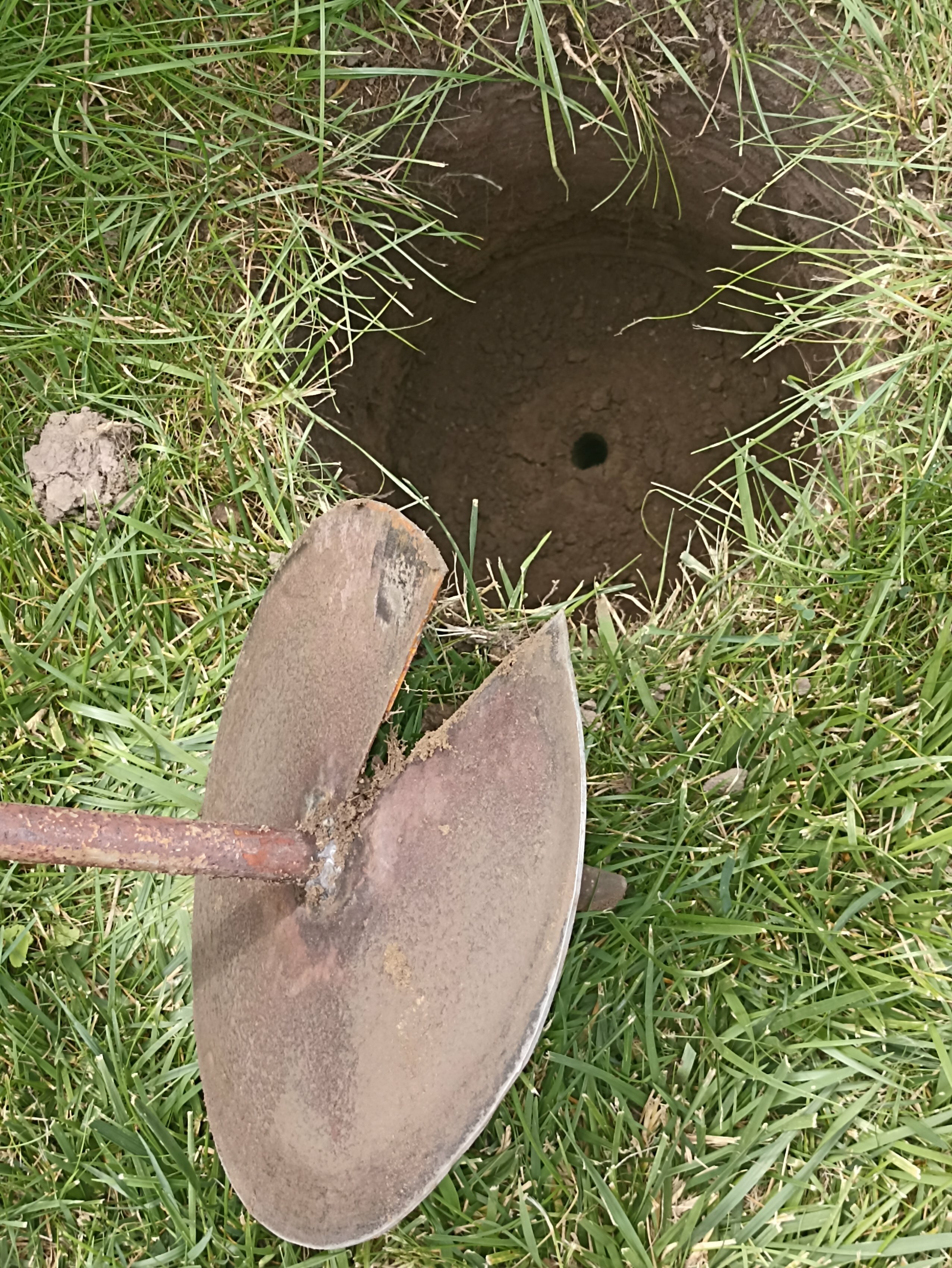

Vic-Tor Опубліковано: 31 липня 2022 Поділитись Опубліковано: 31 липня 2022 В 16.06.2022 в 12:20, Dalet сказал: свая на рухомій конструкції, ну, ХЗ, навряд норм, але якщо в два ряди і опори трикутником зробити, то норм витримає все Зробив 4 сваї з 100-го швелєра, попередньо просвердлив отвори 25 см в діаметрі і залив бетоном висотою 130 см. Нагадаю, хочу повісити 12 панелей в 2 ряди горизонтально. В якості "коромисла" буде кутник 70-й. Посилання на коментар Поділитися на інших сайтах More sharing options...
