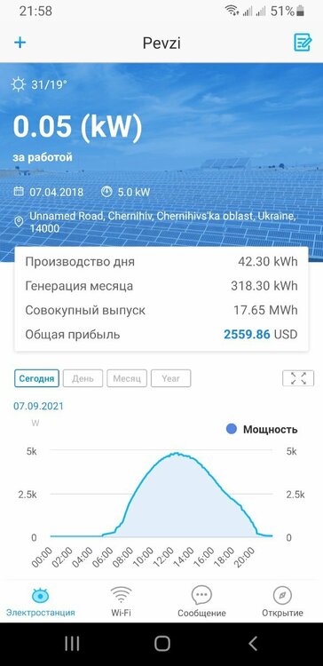

bampo Опубліковано: 9 липня 2021 Поділитись Опубліковано: 9 липня 2021 солнечный день, а с 5 ки сетевика всего 42кВт😪, высокая температура.... 1 Посилання на коментар Поділитися на інших сайтах More sharing options...
Dalet Опубліковано: 10 липня 2021 Поділитись Опубліковано: 10 липня 2021 16 часов назад, bampo сказал: солнечный день, а с 5 ки сетевика всего 42кВт😪, высокая температура.... Так да. Поли -18% Моно -10%. Такой примерно расклад деградации температурной 1 Посилання на коментар Поділитися на інших сайтах More sharing options...
E.Rommel Опубліковано: 13 липня 2021 Поділитись Опубліковано: 13 липня 2021 Підкажіть хто в змозі.Короче справа така: у травні місяці цього року моя станція інвертор на 30 квт а панелей на 34.4 квт -видала на гора 30 квт на годину у піку івертор все що більше обрізав бо було рівно 30 (тепература була низька біля 17-20 градусів),але зараз станція видає 22 квт на годину у піку температура в тіні 35град.Отже в мене запитання : чи доцільно на літні місяці доставити ще панелей на 6 квт щоб сумарної потужності було не 34.4 а 40 квт і таким чином я виробітку підняв би до 28- 30 квт в спекотну погоду....чи погорить інвертор?вільні стрінги є2штуки івертор хуавей 33 ктл(ще зі стареньких)а на осінь і зиму я би їх відмикав(знімав) .дякую Посилання на коментар Поділитися на інших сайтах More sharing options...
Dalet Опубліковано: 13 липня 2021 Поділитись Опубліковано: 13 липня 2021 1 час назад, E.Rommel сказал: Підкажіть хто в змозі.Короче справа така: у травні місяці цього року моя станція інвертор на 30 квт а панелей на 34.4 квт -видала на гора 30 квт на годину у піку івертор все що більше обрізав бо було рівно 30 (тепература була низька біля 17-20 градусів),але зараз станція видає 22 квт на годину у піку температура в тіні 35град.Отже в мене запитання : чи доцільно на літні місяці доставити ще панелей на 6 квт щоб сумарної потужності було не 34.4 а 40 квт і таким чином я виробітку підняв би до 28- 30 квт в спекотну погоду....чи погорить інвертор?вільні стрінги є2штуки івертор хуавей 33 ктл(ще зі стареньких)а на осінь і зиму я би їх відмикав(знімав) .дякую температурна деградація. доставляти панелей можна і треба. Інвертору нічого не буде, якщо все зроблено так як книжка пише. Відключати потім нічого не треба. Хуавей тягне 60кВт і не поперхнеться. 1 Посилання на коментар Поділитися на інших сайтах More sharing options...
