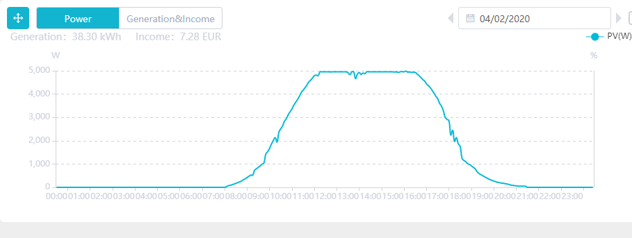

Alxey R Опубліковано: 6 квітня 2020 Поділитись Опубліковано: 6 квітня 2020 tollyn, если это "Там не 10-ка 100%.", относительно моей станции, то мимо. Инвертора: Goodwe GW5000D, OptiSolar 5000 кВт(гибрид), скрины генерации. На Goodwe сколько и какие панели? Вот мое 1 Посилання на коментар Поділитися на інших сайтах More sharing options...

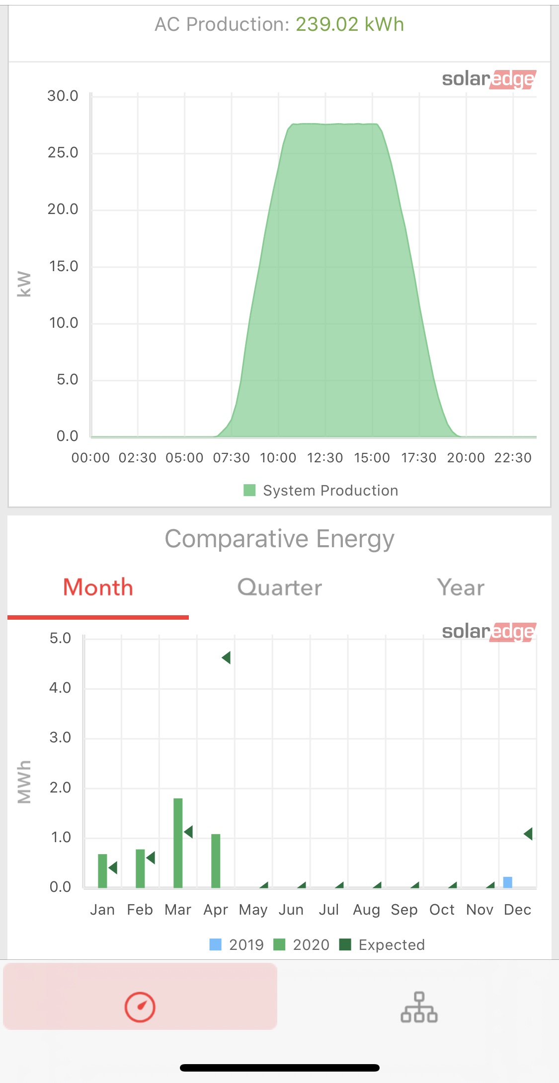

vldvv Опубліковано: 6 квітня 2020 Поділитись Опубліковано: 6 квітня 2020 Перший раз без похибок по напрузі. Інвертор 27,6 Панелей 36,555 Посилання на коментар Поділитися на інших сайтах More sharing options...
Andrey Melnick Опубліковано: 6 квітня 2020 Поділитись Опубліковано: 6 квітня 2020 Более 100шт оптимизаторов!!! (каких и почем?) Это сила. Тень сильно гуляет? Посилання на коментар Поділитися на інших сайтах More sharing options...
vldvv Опубліковано: 7 квітня 2020 Поділитись Опубліковано: 7 квітня 2020 Ну почему бoлее 100, всего чуть больше сорока штук. Утром на полчаса-сорок минут позже солнце ко мне пробивается, а вечером почти на час раньше уходит. Будут листья будет еще хуже. Оптимизаторы p850 цены 70-80уо Посилання на коментар Поділитися на інших сайтах More sharing options...

Alxey R Опубліковано: 7 квітня 2020 Поділитись Опубліковано: 7 квітня 2020 JA Solar mono, 16шт.-JAM6(L)60-290/PR, 4шт.-JAM6(L)60-295/PR стоят на трекере. У мну 24 шт. америсоляр 280, без трекера, разница смотрю совсем не большая в генерации и я на самом юге. Посилання на коментар Поділитися на інших сайтах More sharing options...
Serg017 Опубліковано: 7 квітня 2020 Поділитись Опубліковано: 7 квітня 2020 У мну 24 шт. америсоляр 280, без трекера, разница смотрю совсем не большая в генерации и я на самом юге. У мене теж панелі амерісолар 280 Вт, то на окремому стрінзі з 18 панелей (орієнтація південь, кут приблизно 40 градусів, нерухома конструкція) в останні дні в середньому виходить 32 кВт. Якщо перерахувати на 24 панелі, то було б десь 42,6 кВт. Добавлено через 7 минут Але у Вас графік зрізаний і якщо врахувати зрізане, то було б десь так само, а можливо й більше, оскільки моя СЕС розміщена по довготі десь по середині) Посилання на коментар Поділитися на інших сайтах More sharing options...

Alxey R Опубліковано: 7 квітня 2020 Поділитись Опубліковано: 7 квітня 2020 У мене теж панелі амерісолар 280 Вт, то на окремому стрінзі з 18 панелей (орієнтація південь, кут приблизно 40 градусів, нерухома конструкція) в останні дні в середньому виходить 32 кВт. Якщо перерахувати на 24 панелі, то було б десь 42,6 кВт. Добавлено через 7 минут Але у Вас графік зрізаний і якщо врахувати зрізане, то було б десь так само, а можливо й більше, оскільки моя СЕС розміщена по довготі десь по середині) Пару панелек возможно у меня и в избытке, с учетом будущей деградации думаю что будет норм. Панелей на кВт больше чем у bampo но и за день без трекера генерация на кВт меньше всего, был бы трекер было существенно больше у меня солнца много и оно аж за горизонт уходит. Летом станция уже почти ничего не генерирует вечером но солнце еще прилично смалит. Посилання на коментар Поділитися на інших сайтах More sharing options...
Serg017 Опубліковано: 7 квітня 2020 Поділитись Опубліковано: 7 квітня 2020 Пару панелек возможно у меня и в избытке, с учетом будущей деградации думаю что будет норм. Та ці пару "лишніх" панельок і зараз збільшують виробіток приносячи дохід, а за поганої погоди чи коротких днів, взагалі, зайвими не будуть.) Перевантаження по DC 1,34 рази, якщо інвертор дозволяє, то норм.) 2 Посилання на коментар Поділитися на інших сайтах More sharing options...
