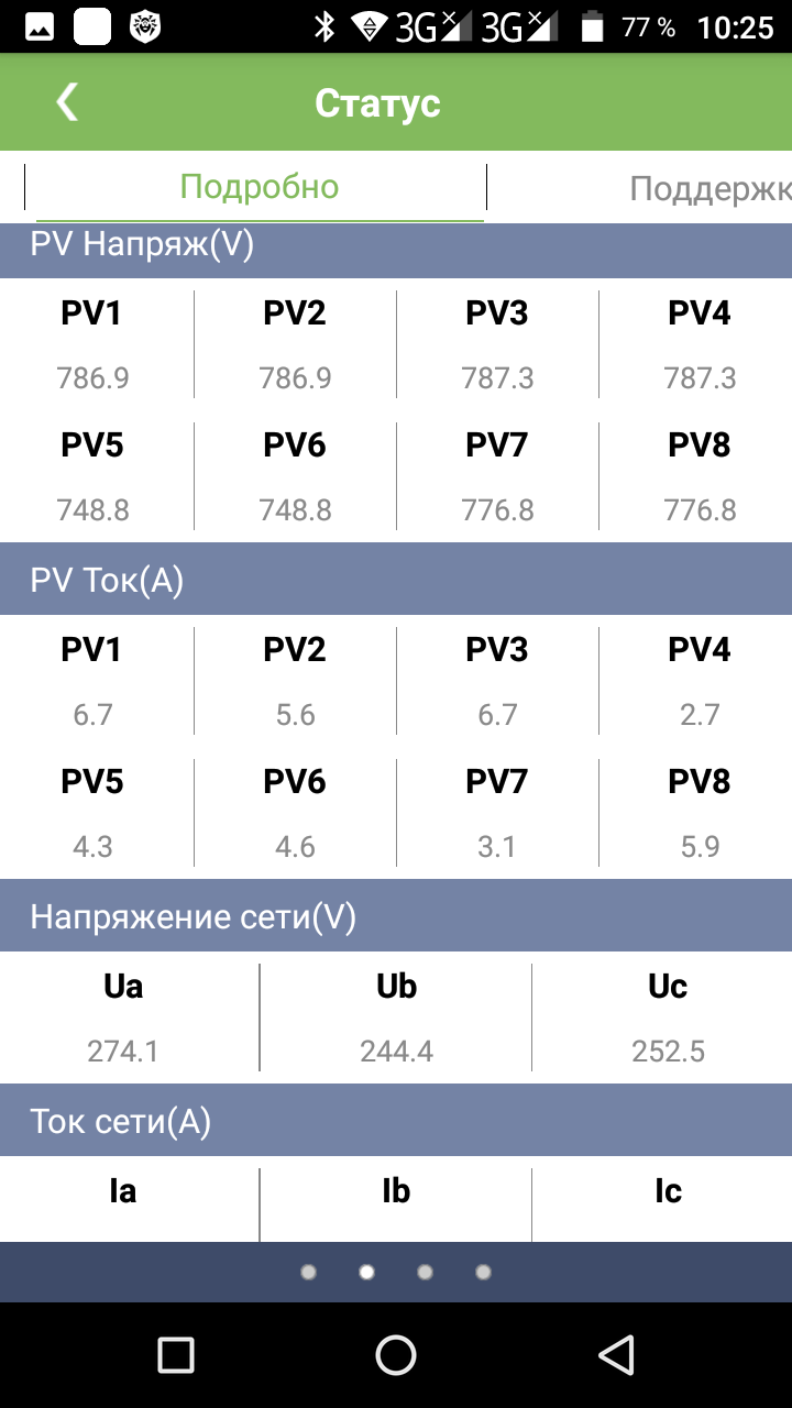

vldvv Опубліковано: 21 березня 2020 Поділитись Опубліковано: 21 березня 2020 Бачу тут розділилися всі на дві групи. Винуватий постачальник у завищенні напруги РЕМ Винуватий власник СЕС у завищенні напруги А у мене два питання, хто винуватий, з цього приводу: Мій договір з РЕМ на 30кВт підписаний, потужність підведена. По факту, при генерації 8+ кВт на мому вузлі обліку напруга уже 260 Вольт на фазу. Без генерації напруга 230-235 Вольт. 1. Хто тут винуватий, кого бити? Що буде коли я буду споживати 30 кВт? 2. Хто тут буде винуватий? Кого тут бити? Ps1. Особливо хотів би почути відповідь на друге питання від тих, хто каже, що у першому питанні винуваті приватні СЕС. Ps2. І прошу мені не втирати чим міряв, повірки, сертифікати, ліцензії і тому подібне. 2 Посилання на коментар Поділитися на інших сайтах More sharing options...

Serg017 Опубліковано: 21 березня 2020 Поділитись Опубліковано: 21 березня 2020 По факту, при генерації 8+ кВт на мому вузлі обліку напруга уже 260 Вольт на фазу. Без генерації напруга 230-235 Вольт. 1. Хто тут винуватий, кого бити? На мою думку, в даному випадку, однозначно, вина лежить на операторі мереж. Оскільки, із описаної ситуації, можемо побачити явні недоліки у прокладеній мережі, а саме, скоріш за все, невідповідність перерізу провідника підведеного до споживача. Ну трохи зекономили, подумаєш) Що буде коли я буду споживати 30 кВт? 2. Хто тут буде винуватий? Кого тут бити? Тут буде ситуація, кардинально протилажна попередній. За відсутності генерації, споживаючи з мережі 30 кВт, напруга просяде десь до 200 В, хоча ні, якщо судити з наведених Вами даних, це дуже оптимістичний прогноз) А хто винуватий і кого тут бити - див. відповідь до пункту 1. Заради цікавості, який переріз підведеного проводу і яка відстань до ТП? 1 Посилання на коментар Поділитися на інших сайтах More sharing options...

vmi Опубліковано: 21 березня 2020 Поділитись Опубліковано: 21 березня 2020 В селі, де я проживаю змонтовано біля 10 СЕС. Тільки в мене 10 кВт, інші 17, 20, 30 кВт. І тільки моя СЕС підключена СІПом до діючої старої повітряної лінії, а решта більш потужних СЕС підключені СІПом напряму до ТП. В мене рідко буває перекос до 50 вольт. А от на одній з інших СЕС (20 кВт) по якій в мене є інформація від власника і яку я сам можу моніторити, напруга дуже стабільна 235-240в. Отже, окремий СІП до трансформатора це ,в більшості випадків, гарантія стабільної напруги в мережі. P.S. Всі окремі підключення до ТП виконувалися підрядниками обленерго на етапі підвищення потужності без додаткової оплати. Це Тернопільська обл. 6 Посилання на коментар Поділитися на інших сайтах More sharing options...
tollyn Опубліковано: 21 березня 2020 Поділитись Опубліковано: 21 березня 2020 Отже, окремий СІП до трансформатора це ,в більшості випадків, гарантія стабільної напруги в мережі. С одной стороны это правда. Но даже если протянуть линию до ТП нет возможности. То нужно использовать другие возможности, кабель с "запасом", от ЛЭП к счетчика и от счетчика до инвертора. Сколько видел домашних СЭС, то почти у всех сечение кабеля недостаточное(что добавляет дополнительные 5-10 вольт в лучшем случае). Очень часто ставят инвертор далеко от счетчика(возле солнечных панелей) для "экономии" на "дорогих" проводах для постоянного тока. А экономят на проводах для переменного тока. Посилання на коментар Поділитися на інших сайтах More sharing options...

vldvv Опубліковано: 22 березня 2020 Поділитись Опубліковано: 22 березня 2020 Заради цікавості, який переріз підведеного проводу і яка відстань до ТП? 400 метрів повітря переріз 50, 500 метрів СІП переріз 35, Відстань 900 з копійками метрів По першому попавшомуся калькулятору падіння біля 50 вольт У сусіда 1 км сіпа 35, теж на максимальних потужностях спрацьовує захист на 274 вольта. Так що тут не дати не взяти. Але кошти за підключення взяли в повній мірі. запаралелити з повітрянною погодяться? Є така практика? Добавлено через 3 минуты Намерял в 13-00 по фазам 217.5, 233.8, 233.6. Мені б такі цифри. Добавлено через 36 минут Извините, если я Вас чем-то обидел. Просто я хотел Вам задать вопрос, С уважением ____________ Юрий. Принято. Теж перепрошую. Я подумав, що ви з секти тих, які вважають, що наявність папірця у працівника заставляє по інакшому працювати закон Ома. Область Чернівецька. Посилання на коментар Поділитися на інших сайтах More sharing options...
Serg017 Опубліковано: 22 березня 2020 Поділитись Опубліковано: 22 березня 2020 400 метрів повітря переріз 50, 500 метрів СІП переріз 35, Відстань 900 з копійками метрів По першому попавшомуся калькулятору падіння біля 50 вольт У сусіда 1 км сіпа 35, теж на максимальних потужностях спрацьовує захист на 274 вольта. Я здогадувався, що все погано, але не думав, що настільки... Дійсно, в даній ситуаціїй і подібних до неї самий "правильний" і найпростіший вихід, звинуватити в усіх бідах сусіда у якого стоїть СЕС. Посилання на коментар Поділитися на інших сайтах More sharing options...
