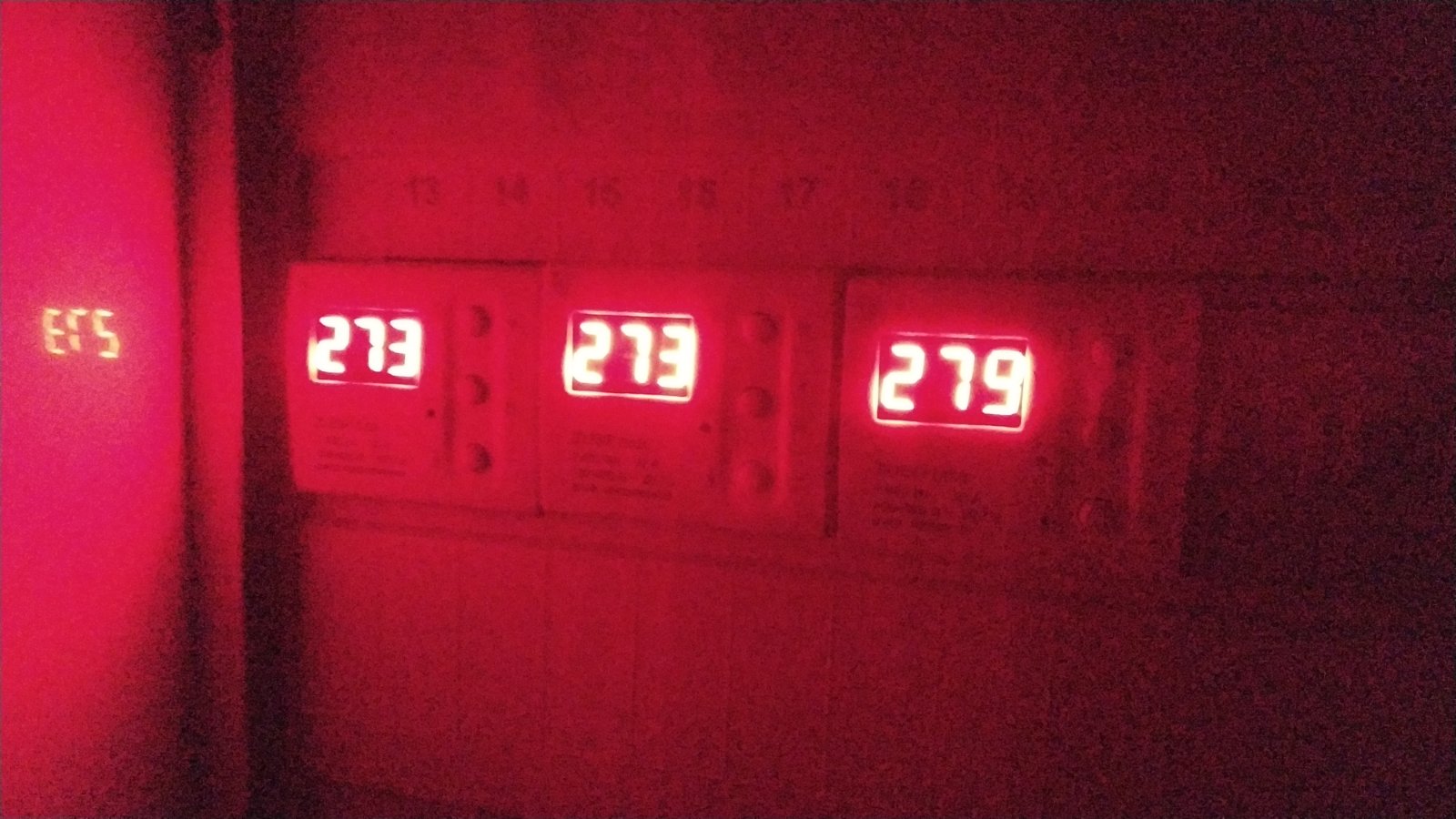

Kubik Опубліковано: 14 березня 2020 Поділитись Опубліковано: 14 березня 2020 Так не йде ж. Стоїть трансформатор, який обдурює інвертор. Щоб баблішко капало, а те що в мережі майже 300 В - то какая разніца. Ні. Це по суті звинувачення власника СЕС, який ставить трансформатор, щоб обдурити інвертор. Это вечернее фото соседа, то есть СЭС точно не виновата, и как вдувать в такую сеть? Посилання на коментар Поділитися на інших сайтах More sharing options...
MaksymS Опубліковано: 14 березня 2020 Поділитись Опубліковано: 14 березня 2020 и как вдувать в такую сеть? Очевидно никак. 1 Посилання на коментар Поділитися на інших сайтах More sharing options...

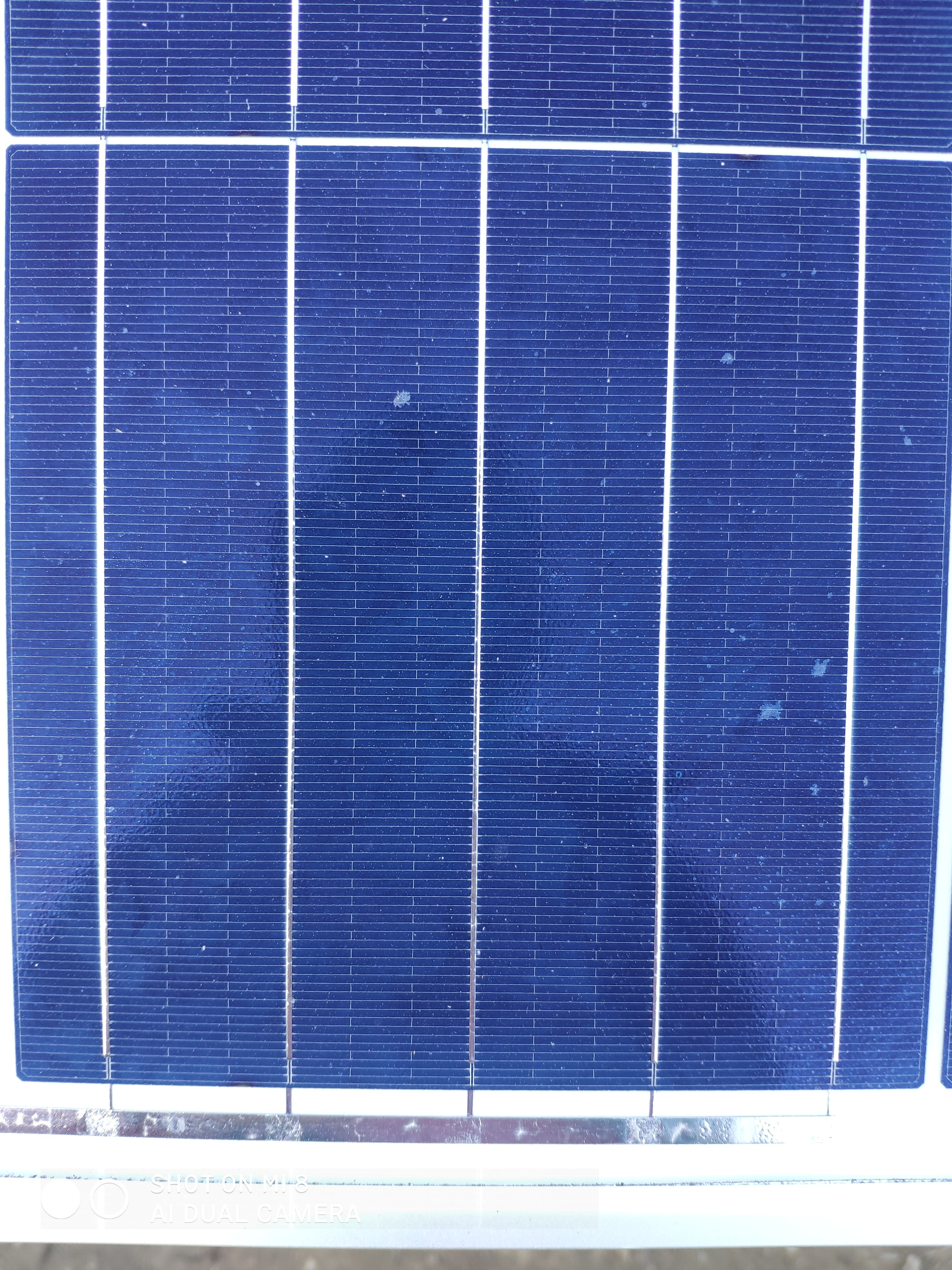

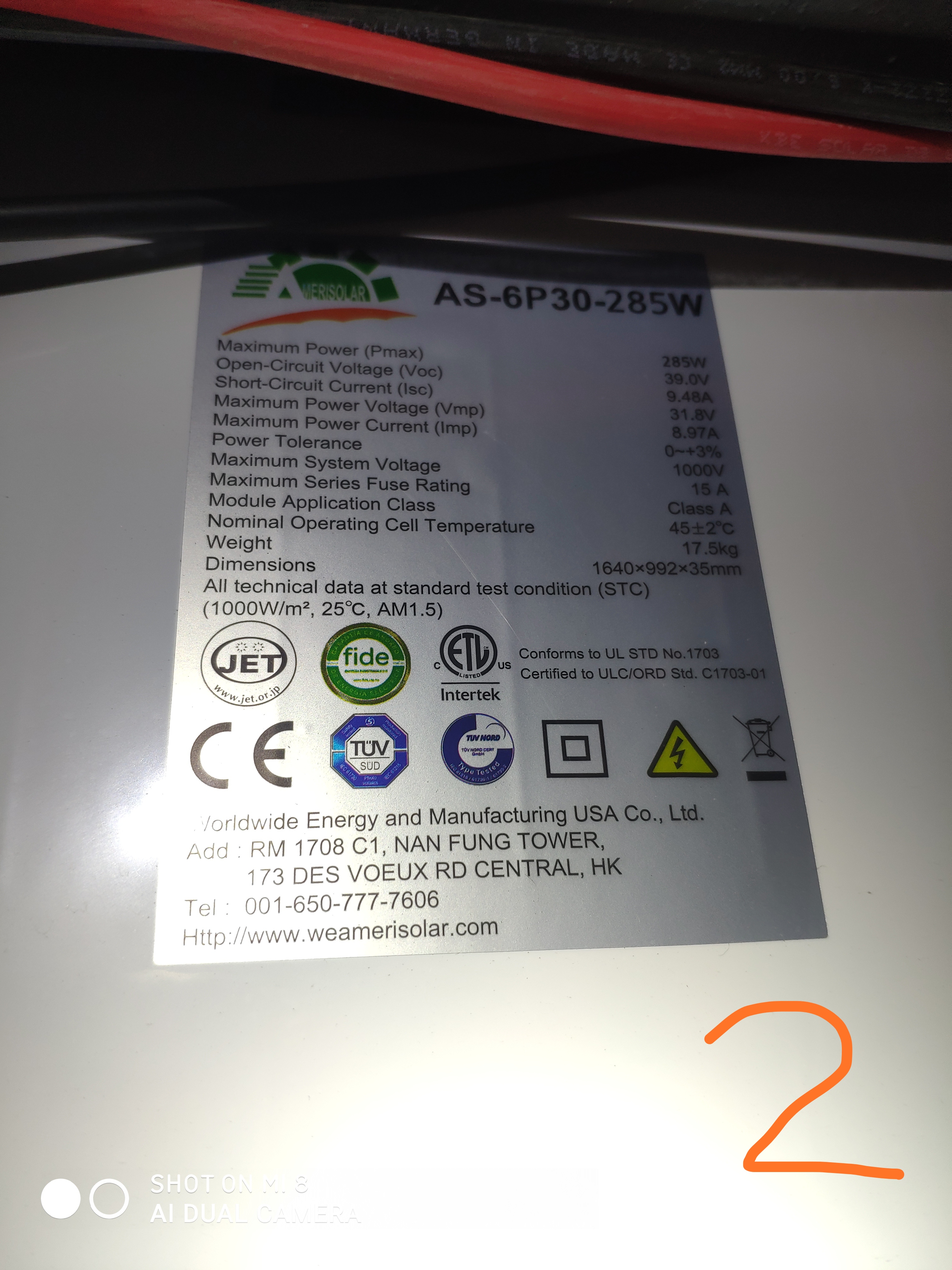

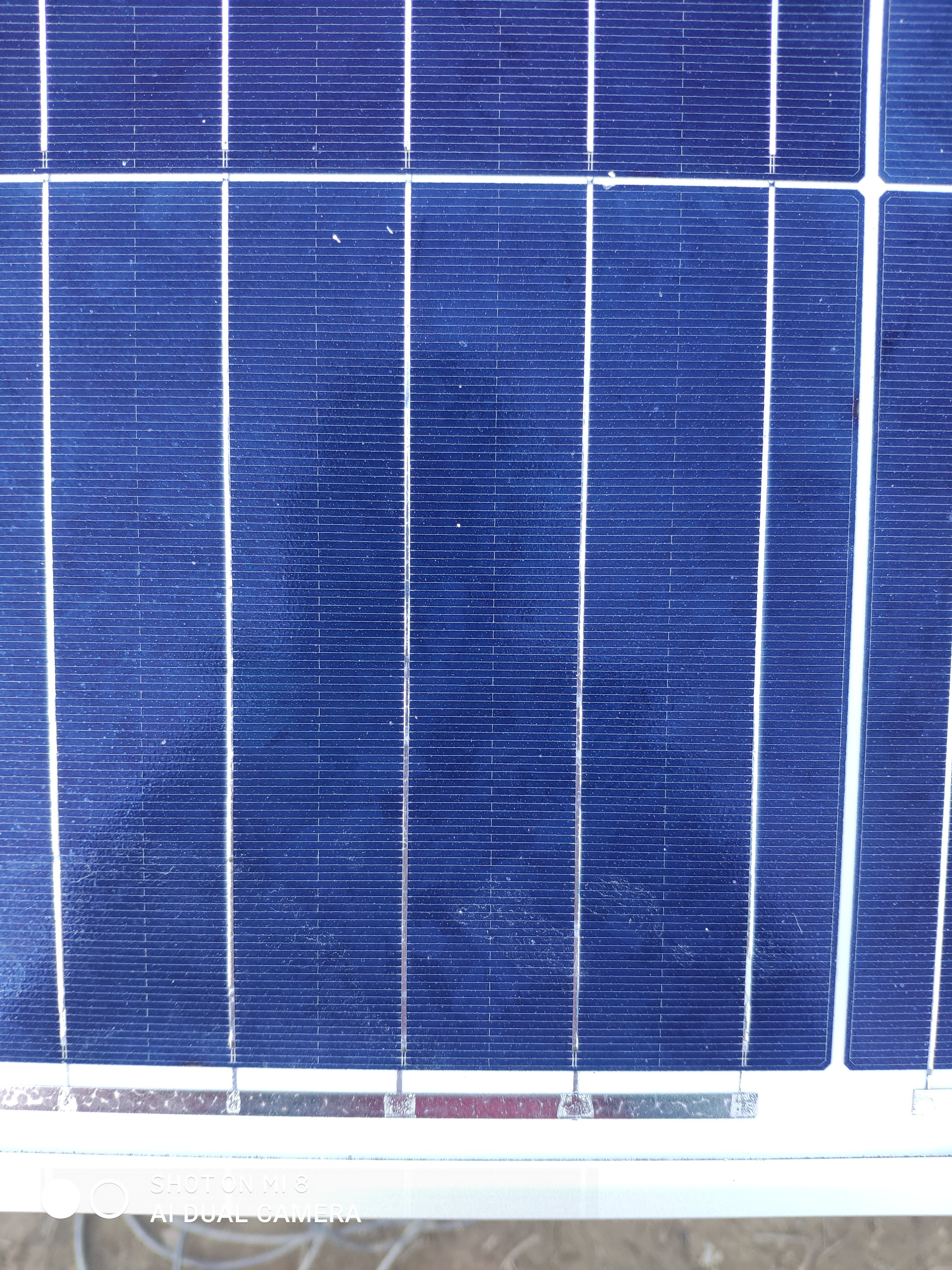

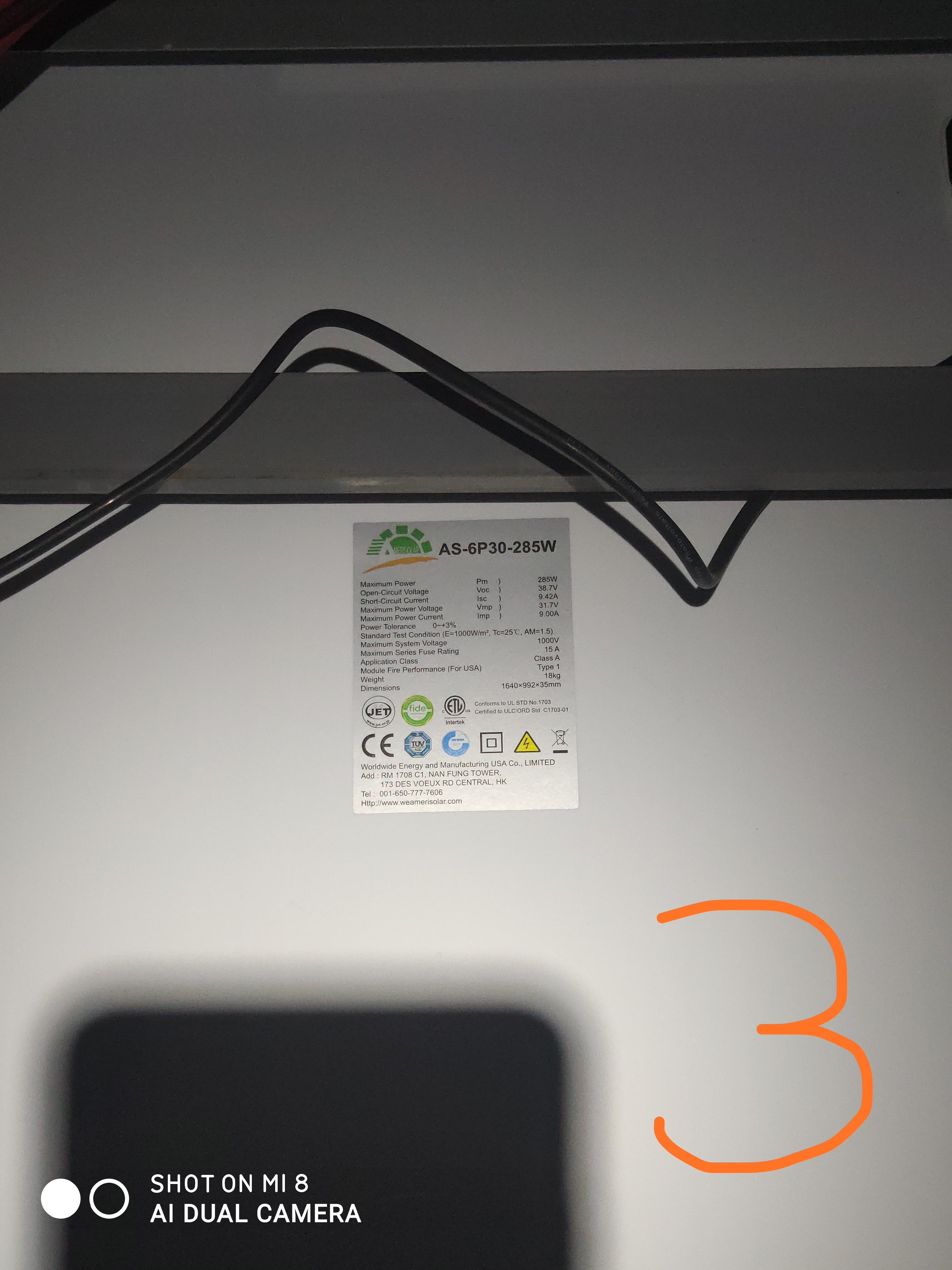

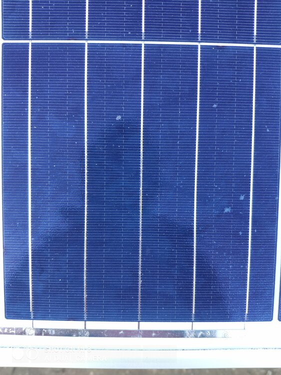

vmi Опубліковано: 18 березня 2020 Поділитись Опубліковано: 18 березня 2020 Підкажіть, будь-ласка, хто знає: панелі АмеріСолар 285 Вт куплялися двома партіями, при більш ретельному огляді виявилося, що частина панелей має іншу форму струмопровідних доріжок на селлах (див. фото). Всі електричні характеристики панелей одинакові. На що це впливає і чи можна ставити ці панелі в один стрінг...? Які в кого думки з цього приводу? Посилання на коментар Поділитися на інших сайтах More sharing options...
Dalet Опубліковано: 18 березня 2020 Поділитись Опубліковано: 18 березня 2020 На що це впливає і чи можна ставити ці панелі в один стрінг...? Які в кого думки з цього приводу? різні виробники кремнію дайте фото наклейок. Посилання на коментар Поділитися на інших сайтах More sharing options...
vmi Опубліковано: 18 березня 2020 Поділитись Опубліковано: 18 березня 2020 Таки щодо того, що всі електричні характеристики панелей одинакові, я мимоволі збрехав- тільки на фото бірок придивився, що напруга і струм на панелях з різними селлами хоч і не набагато, але відрізняються. Я, так зрозумів, що краще їх покомлектувати по стрінгах... Посилання на коментар Поділитися на інших сайтах More sharing options...
Dalet Опубліковано: 18 березня 2020 Поділитись Опубліковано: 18 березня 2020 Таки щодо того, що всі електричні характеристики панелей одинакові, я мимоволі збрехав- тільки на фото бірок придивився, що напруга і струм на панелях з різними селлами хоч і не набагато, але відрізняються. Я, так зрозумів, що краще їх покомлектувати по стрінгах... [] Вони ще й можуть буди виготовлені на різних заводах. Бо на бірці вказано виробника офіс, а не завод. Бажано в різні стрінги 1 Посилання на коментар Поділитися на інших сайтах More sharing options...
