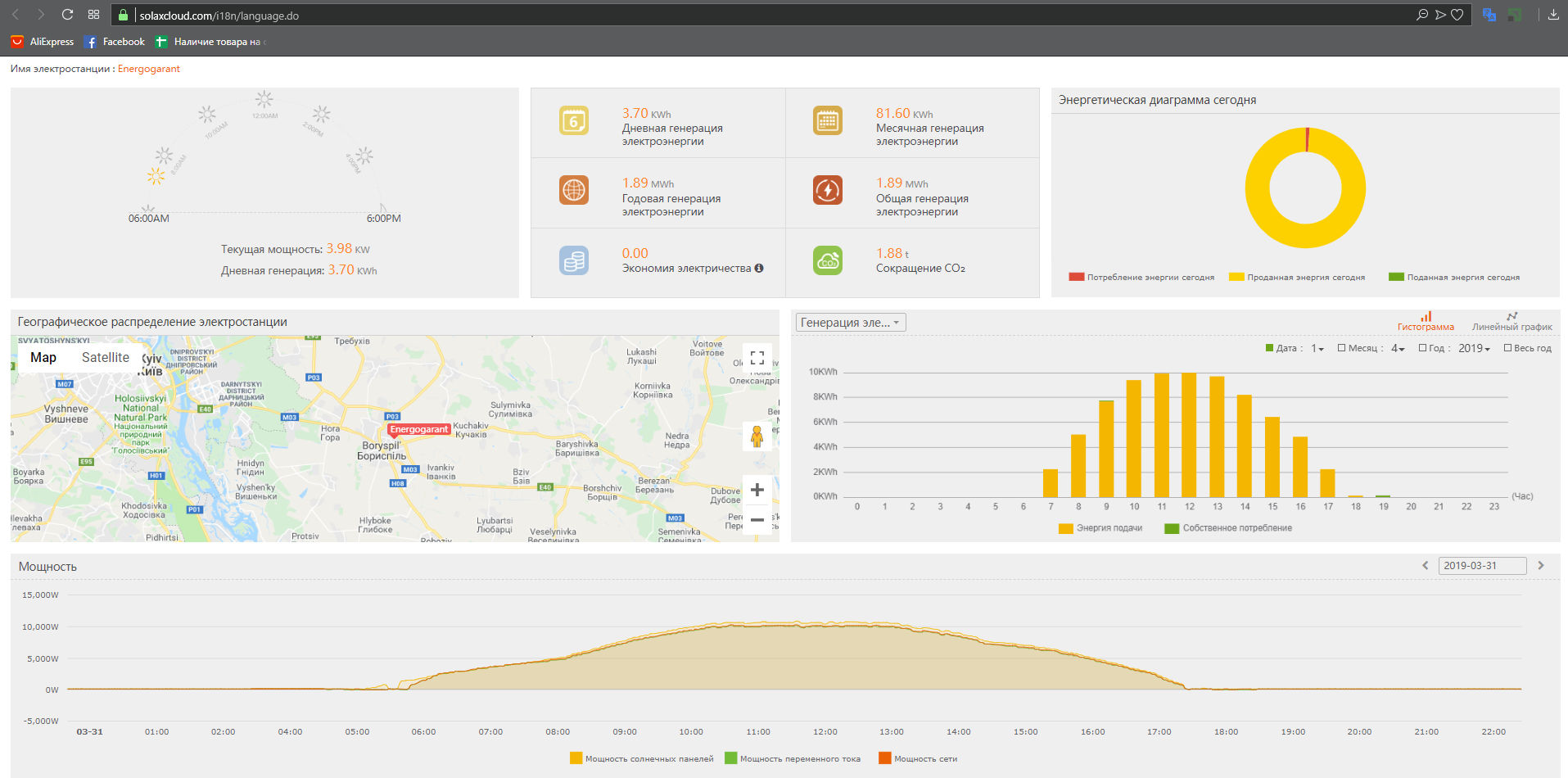

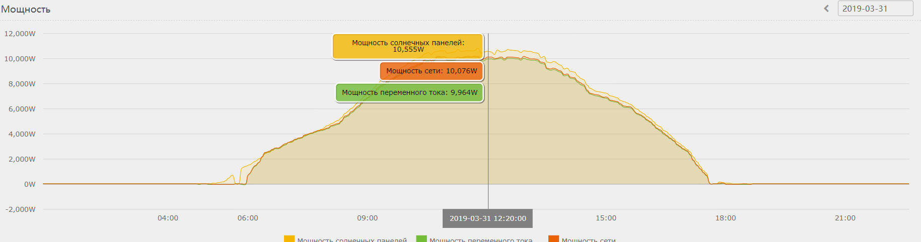

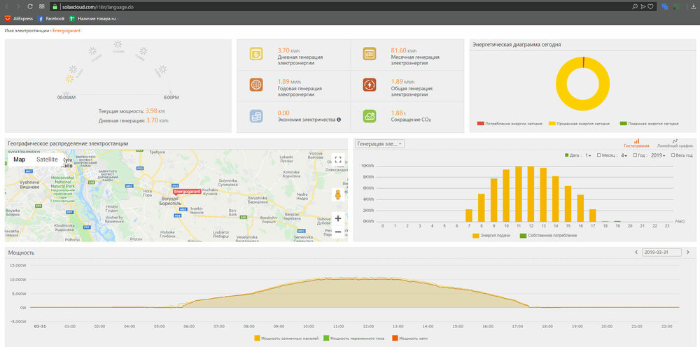

Dalet Опубліковано: 2 квітня 2019 Поділитись Опубліковано: 2 квітня 2019 покажу график один. инвертор 10кВт. на два трекера, а полей три 1. 17шт 295Вт на ЮВ 2. 20шт 260Вт на ЮЗ 3. 14шт 260Вт на ЮЗ. так вот, как это все так подключить на инвертор с двумя трекерами и получить такой график: как оказалось вполне даже решаемо. главное иметь инвертор допускающий по току подключать два поля на один трекер. У меня можно на 1 МППТ - 1 поле, и на 2 МППТ - 2 поля. А лишнее инвертор отрежет. Но это не все, поля то разные, разные панели, разное направление. Решение есть - я поставил в цепь диоды. По сути то без диодов тоже работать будет, но это не правильно, будет обратный ток, а так на низких генерациях одно поле не мешает другому. Пока наблюдаю. Но уже нравится..... 2 Посилання на коментар Поділитися на інших сайтах More sharing options...
bampo Опубліковано: 2 квітня 2019 Поділитись Опубліковано: 2 квітня 2019 Сколько в данное время выдает инвертор(максимум за световой день)? Посилання на коментар Поділитися на інших сайтах More sharing options...
Dalet Опубліковано: 2 квітня 2019 Поділитись Опубліковано: 2 квітня 2019 Сколько в данное время выдает инвертор(максимум за световой день)? вчера 76,70кВт*час а пиково 10кВт. не больше. обрезает. Посилання на коментар Поділитися на інших сайтах More sharing options...
bampo Опубліковано: 2 квітня 2019 Поділитись Опубліковано: 2 квітня 2019 (змінено) вчера 76,70кВт*час а пиково 10кВт. не больше. обрезает. у меня в безоблачный день поле на 5820Вт, выдало 38,5кВт, панели стоят почти вертикально. Имхо, проще добавить пару панелек последовательно, раньше начнется генерация, и выход на режим отсечки наступит скорее, увеличим площадь диаграммы генерации, хотя не всегда их можно добавить в ту-же плоскость Змінено 2 квітня 2019 користувачем bampo Посилання на коментар Поділитися на інших сайтах More sharing options...
