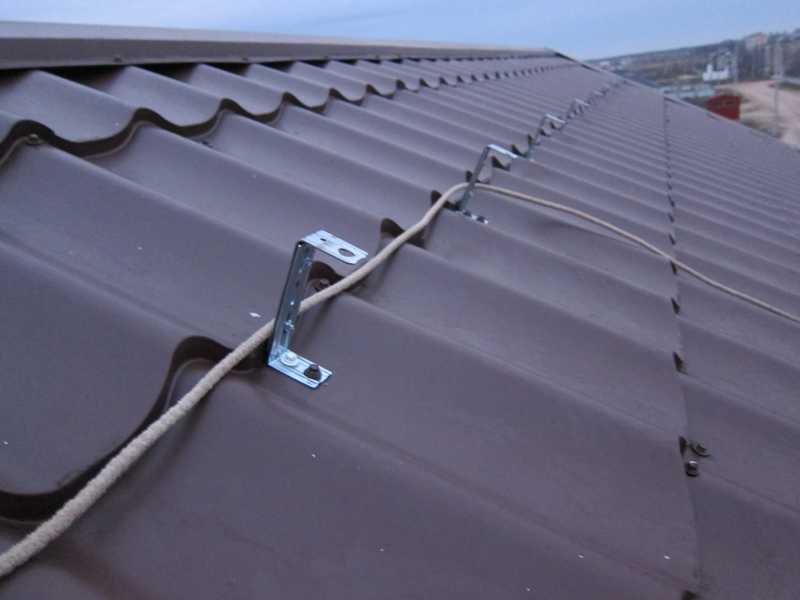

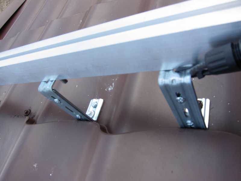

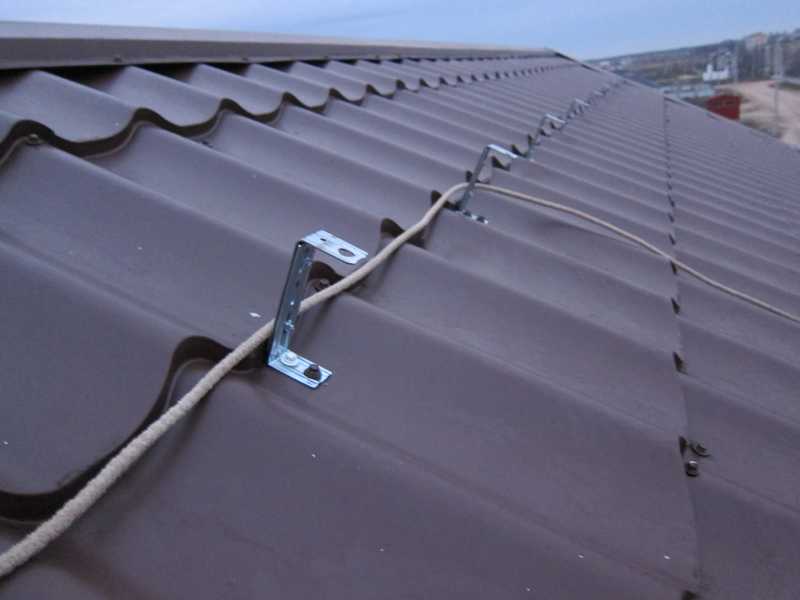

trik Опубліковано: 24 листопада 2015 Поділитись Опубліковано: 24 листопада 2015 protivnik, покажите крепления панелей. Посилання на коментар Поділитися на інших сайтах More sharing options...
protivnik Опубліковано: 25 листопада 2015 Поділитись Опубліковано: 25 листопада 2015 protivnik, покажите крепления панелей. www.stroimdom.com.ua/forum/attachment.php?attachmentid=474393&stc=1&d=1448435890 www.stroimdom.com.ua/forum/attachment.php?attachmentid=474406&stc=1&d=1448436815 2 Посилання на коментар Поділитися на інших сайтах More sharing options...
Anatoliy_L Опубліковано: 25 листопада 2015 Поділитись Опубліковано: 25 листопада 2015 А что это на фото за уголок крепления к кровле. Где брали? Посилання на коментар Поділитися на інших сайтах More sharing options...
protivnik Опубліковано: 25 листопада 2015 Поділитись Опубліковано: 25 листопада 2015 А что это на фото за уголок крепления к кровле. Где брали? уголки для крепления вертикальных жалюзи (стеновые крепления). Посилання на коментар Поділитися на інших сайтах More sharing options...
