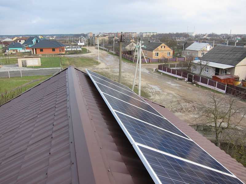

protivnik Опубліковано: 22 листопада 2015 Поділитись Опубліковано: 22 листопада 2015 приобрёл инвертор SMA Sunny Boy 2.5 и 10 панелей RECOM, погода не позволяет закончить монтаж, пока занимаюсь бумажными вопросами нахожусь в Беларуси ребята, поделитесь пожалуйста картинками проекта, у нас солнечная энергетика для местных электросетей это как появление мобилок 20 лет назад - ничего не понимают, но требуют получить ТУ и сделать проект для согласования с ними. а как он должет выглядеть - не знают.моя почта tamtut@tut.by. зараннее благодарен за помощь Посилання на коментар Поділитися на інших сайтах More sharing options...

Aleks_Gomel Опубліковано: 22 листопада 2015 Поділитись Опубліковано: 22 листопада 2015 приобрёл инвертор SMA Sunny Boy 2.5 и 10 панелей RECOM, погода не позволяет закончить монтаж, пока занимаюсь бумажными вопросами нахожусь в Беларуси ребята, поделитесь пожалуйста картинками проекта, у нас солнечная энергетика для местных электросетей это как появление мобилок 20 лет назад - ничего не понимают, но требуют получить ТУ и сделать проект для согласования с ними. а как он должет выглядеть - не знают.моя почта tamtut@tut.by. зараннее благодарен за помощь Если ничего нового в электрозаконодательстве РБ за посбедний месяц не сдохло, то: - генерить, а тем более продавать в Сеть физлица в РБ не могут, - юрлица - могут, но кислород им перекрывают по максимуму и превращают это дело в убыточное/коррупционное, - получайте ТУ в своем областном Энерго, по ним потом и выполните проект, - максимум на что можно расчитывать физлицу, это генерить для собственного потребления, реверсный счетчик поставить нельзя, - после выполнения проекта и монтажных работ установку будет допускать в эксплуатацию Энергонадзор. Все процедуры расписал касательно Гомельэнерго. В других областях могут быть свои нюансы. ЗЫ: если бы я делал установку для собственного потребления, то энергоструктурам ничего в уши вводить бы не стал (но монтаж с соблюдением всех правил безопасности). 1 Посилання на коментар Поділитися на інших сайтах More sharing options...
protivnik Опубліковано: 22 листопада 2015 Поділитись Опубліковано: 22 листопада 2015 Если ничего нового в электрозаконодательстве РБ за посбедний месяц не сдохло, то: - генерить, а тем более продавать в Сеть физлица в РБ не могут, - юрлица - могут, но кислород им перекрывают по максимуму и превращают это дело в убыточное/коррупционное, - получайте ТУ в своем областном Энерго, по ним потом и выполните проект, - максимум на что можно расчитывать физлицу, это генерить для собственного потребления, реверсный счетчик поставить нельзя, - после выполнения проекта и монтажных работ установку будет допускать в эксплуатацию Энергонадзор. Все процедуры расписал касательно Гомельэнерго. В других областях могут быть свои нюансы. ЗЫ: если бы я делал установку для собственного потребления, то энергоструктурам ничего в уши вводить бы не стал (но монтаж с соблюдением всех правил безопасности). вы абсолютно правы при получении ТУ пишут полную билеберду (дважды уже переписывали) и рисовать по ним какой то проект - абсудно, поэтому хотелось бы увидеть что должно быть в этом проекте и как он выглядит установка для собственного потребления без выдачи в сеть (ограничение через Energy meter SMA) Посилання на коментар Поділитися на інших сайтах More sharing options...
Aleks_Gomel Опубліковано: 22 листопада 2015 Поділитись Опубліковано: 22 листопада 2015 вы абсолютно правы при получении ТУ пишут полную билеберду (дважды уже переписывали) и рисовать по ним какой то проект - абсудно, поэтому хотелось бы увидеть что должно быть в этом проекте и как он выглядит установка для собственного потребления без выдачи в сеть (ограничение через Energy meter SMA) Завтра доберусь до рабочего компа, сброшу на мыло образец ТУ. Посилання на коментар Поділитися на інших сайтах More sharing options...

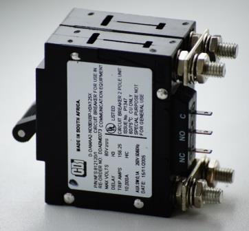

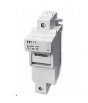

bampo Опубліковано: 22 листопада 2015 Поділитись Опубліковано: 22 листопада 2015 пойдет-ли для защиты от КЗ и технологического отсоединения батареи аккумов, такая штука: econtrol.com.ua/eti/s-tsilindricheskie-predokhraniteli/razediniteli-serii-vlc конкретно 22-я серия?(батарея 240а\ч, 48в) Посилання на коментар Поділитися на інших сайтах More sharing options...
APS_UPS Опубліковано: 22 листопада 2015 Поділитись Опубліковано: 22 листопада 2015 пойдет-ли для защиты от КЗ и технологического отсоединения батареи аккумо Лучше поставьте автомат DC, например фирмы CBI, 125А, 10КА откл. способность, например такой 1 Посилання на коментар Поділитися на інших сайтах More sharing options...
Serg-Solar Опубліковано: 22 листопада 2015 Поділитись Опубліковано: 22 листопада 2015 пойдет-ли для защиты от КЗ и технологического отсоединения батареи аккумов, такая штука: econtrol.com.ua/eti/s-tsilindricheskie-predokhraniteli/razediniteli-serii-vlc конкретно 22-я серия?(батарея 240а\ч, 48в) Вот уже 15 лет не ставлю никаких защит на АКБ....зачем оно ВАм ?;) Открутить 1 болт с АКБ при тех. обслуживании сложно? У всех блоков есть предохранитель, установка автомата на АКБ для защиты провода сечением 16-70 квадратов..... 1 Посилання на коментар Поділитися на інших сайтах More sharing options...
APS_UPS Опубліковано: 22 листопада 2015 Поділитись Опубліковано: 22 листопада 2015 Вот уже 15 лет не ставлю никаких защит на АКБ....зачем оно ВАм ? Везет... но не всем... А что будет при коротком инвертора со стороны АКБ? Кстати, почти все производители инверторов указывают в паспортах - наличие предохранителя со стороны АКБ обязательно! Посилання на коментар Поділитися на інших сайтах More sharing options...
trik Опубліковано: 22 листопада 2015 Поділитись Опубліковано: 22 листопада 2015 Вот уже 15 лет не ставлю никаких защит на АКБ....зачем оно ВАм ?;) Открутить 1 болт с АКБ при тех. обслуживании сложно? У всех блоков есть предохранитель, установка автомата на АКБ для защиты провода сечением 16-70 квадратов..... Ну и зря. Иногда бывает так что эти 70 квадратов эффектно "испаряются" буквально за половину секунды. 1 Посилання на коментар Поділитися на інших сайтах More sharing options...
Serg-Solar Опубліковано: 22 листопада 2015 Поділитись Опубліковано: 22 листопада 2015 Ну и зря. Иногда бывает так что эти 70 квадратов эффектно "испаряются" буквально за половину секунды. У кого? :D Давайте ближе к реалии а не к теории ;) Добавлено через 1 минуту Везет... но не всем... А что будет при коротком инвертора со стороны АКБ? Кстати, почти все производители инверторов указывают в паспортах - наличие предохранителя со стороны АКБ обязательно! Сработает автомат или плавкая вставка в инверторе !!! Посилання на коментар Поділитися на інших сайтах More sharing options...
trik Опубліковано: 22 листопада 2015 Поділитись Опубліковано: 22 листопада 2015 У кого? :D Давайте ближе к реалии а не к теории ;) Добавлено через 1 минуту Сработает автомат или плавкая вставка в инверторе !!! Да было дело. Упал ключик рожковый на шины DC. Шины выдержали, а куда делся ключик и куски подводящих проводов для меня до сих пор загадка. Электрик висевший на лестнице высотой метра 4 над этими шинами и выронивший этот злополучный ключик, слез и пошел менять дрожащими руками памперс. Я даже привычных матов не услышал, и бледный он какой то был... А я молился что бы в это время не вырубили основной ввод и лихорадочно вспоминал, а не завалялось ли где в закромах хоть метр очень толстого провода. Посилання на коментар Поділитися на інших сайтах More sharing options...

protivnik Опубліковано: 23 листопада 2015 Поділитись Опубліковано: 23 листопада 2015 поздравляю всех с введением новой солнечной электростанции у меня дома . сегодня запустили !!!! полши первые ватты 2 Посилання на коментар Поділитися на інших сайтах More sharing options...
trik Опубліковано: 23 листопада 2015 Поділитись Опубліковано: 23 листопада 2015 поздравляю всех с введением новой солнечной электростанции у меня дома . сегодня запустили !!!! полши первые ватты Спасибо за поздравления! Делитесь не только радостью, а и информацией. Многим полезно будет. Посилання на коментар Поділитися на інших сайтах More sharing options...
protivnik Опубліковано: 23 листопада 2015 Поділитись Опубліковано: 23 листопада 2015 спрашивайте - отвечу установить не сложно, подключить не сложно, настроить не сложно побороть энергонадзор пока сложно - потому прошу - поделиться проектами СЭС Посилання на коментар Поділитися на інших сайтах More sharing options...
