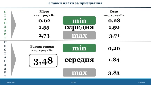

Viorel Опубліковано: 19 грудня 2018 Поділитись Опубліковано: 19 грудня 2018 А это действительно касается стандартного присоединения? По тексту документа как будто о нестандартном идёт разговор. До кінця поточного року заплановано прийняти ставки плати за стандартне та нестандартне приєднання потужності на відкритому засіданні НКРЕКП, яке відбудеться у формі відкритих слухань. Так что, коснется и стандартного подключения. Посилання на коментар Поділитися на інших сайтах More sharing options...
surprise Опубліковано: 19 грудня 2018 Поділитись Опубліковано: 19 грудня 2018 Здесь подробние расписано www.slideshare.net/NKREKP/ss-126203154?fbclid=IwAR3PauN6gT4XQLdMA5VZyje2hPJwfN9dvNkZKojourWmD_t4sFCEdur_zVw 1 Посилання на коментар Поділитися на інших сайтах More sharing options...
tollyn Опубліковано: 19 грудня 2018 Поділитись Опубліковано: 19 грудня 2018 Упс.. кто не успеет, тот попал. Теперь за 30 кВт станцию надо выложить +4,5 т $, правильно? Это же нестандартное. И я не вижу увеличения или уменьшения цены. В прошлом колебались от 3000 до 9000 грн. за 1 квт Посилання на коментар Поділитися на інших сайтах More sharing options...

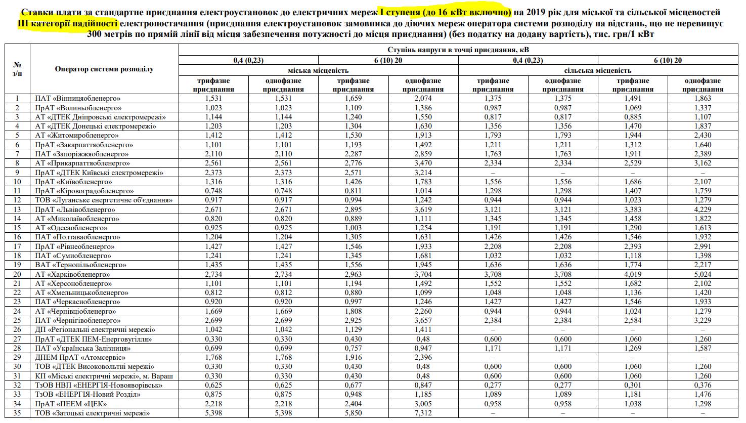

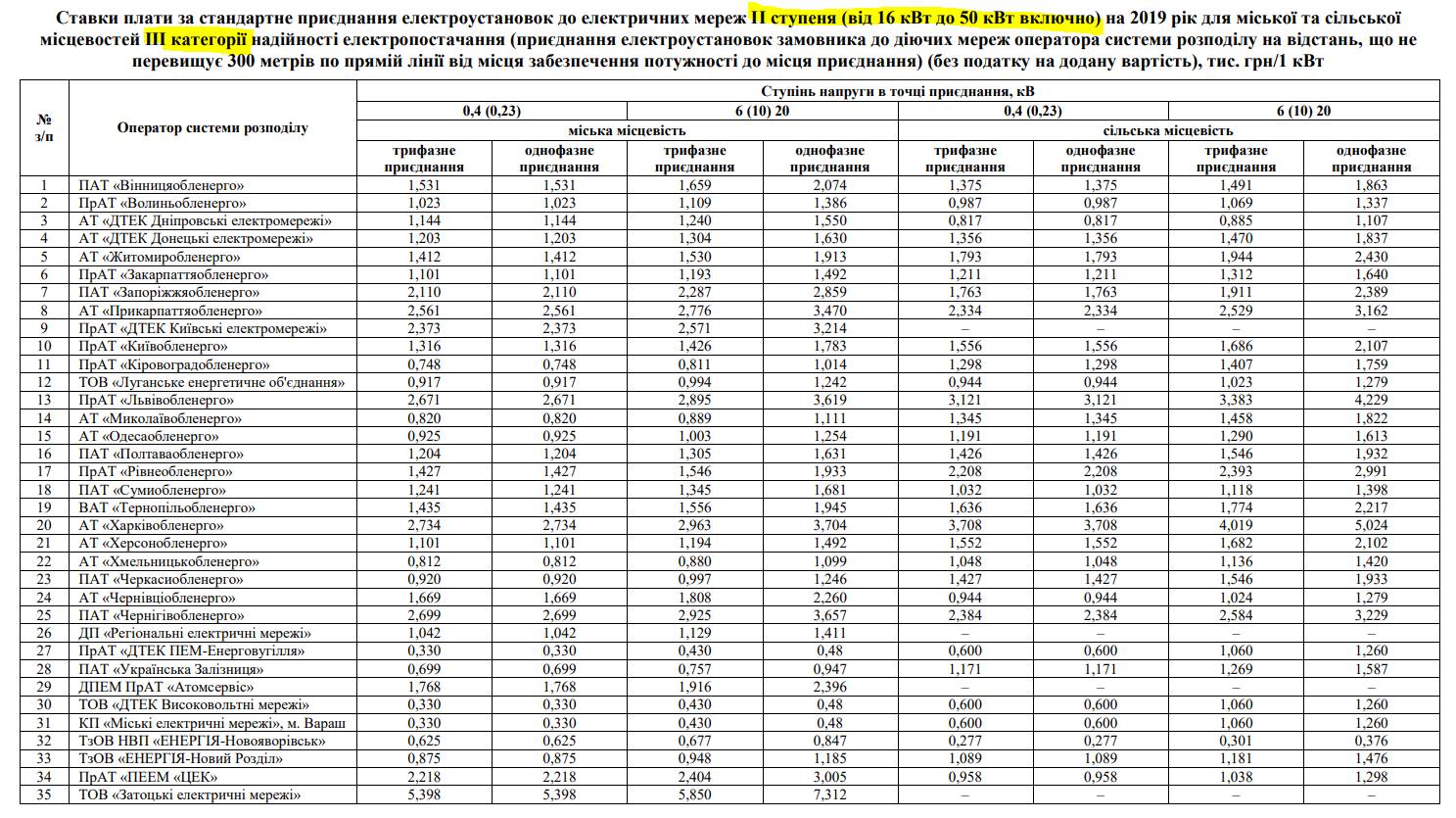

Dalet Опубліковано: 26 грудня 2018 Поділитись Опубліковано: 26 грудня 2018 вот появилась такая инфа о новых тарифах на мощность: 2 Посилання на коментар Поділитися на інших сайтах More sharing options...
Viorel Опубліковано: 26 грудня 2018 Поділитись Опубліковано: 26 грудня 2018 Вижу, что по Киевоблэнерго на "стандарт\однофаз до 16 кВт\село" ставка уменьшилась. Была около 2000грн\кВт, стала 1556грн\кВт. И ставки одинаковы по Киевоблэнерго: что до 16 квт, что свыше 16 квт. Посилання на коментар Поділитися на інших сайтах More sharing options...
