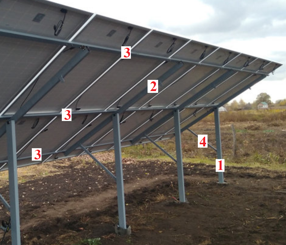

Юрий_Нд Опубліковано: 25 листопада 2018 Поділитись Опубліковано: 25 листопада 2018 У Вас проблемы с восприятием информации? Доброго воскресного вечера всем. Уважаемый bobrdobr, покорнейше прошу простить меня. У меня и в мыслях не было чем-то обидеть Вас, прошу поверить, только желание разобраться, а именно: Можете сказать, какой сварной профиль, я так понимаю это труба прямоугольного сечения, назначен под цифровыми обозначениями на Screen-е? Если эта информация конфиденциальная, ответ можете скинуть в личку. Спасибо ___________ Юрий. Посилання на коментар Поділитися на інших сайтах More sharing options...
bobrdobr Опубліковано: 25 листопада 2018 Поділитись Опубліковано: 25 листопада 2018 Доброго воскресного вечера всем. Уважаемый bobrdobr, покорнейше прошу простить меня. У меня и в мыслях не было чем-то обидеть Вас, прошу поверить, только желание разобраться, а именно: Можете сказать, какой сварной профиль, я так понимаю это труба прямоугольного сечения, назначен под цифровыми обозначениями на Screen-е? Если эта информация конфиденциальная, ответ можете скинуть в личку. Спасибо ___________ Юрий. Уважаемый Юрий_Нд, прощаю)) Шутка. Нет, это не конфиденциально, просто не бесплатно. Поскольку чертежи я оплатил у инженера-конструктора за 4500 грн. Они были спроектированы с учетом ветровых и снеговых нагрузок. Другими словами не "пан сам склепав", а интеллектуальная собственность. Поэтому в свободном доступе - фотографии, мои комментарии на видео и под ними, остальное платно, за что также покорнейше прошу прощения Посилання на коментар Поділитися на інших сайтах More sharing options...
oleks.sur Опубліковано: 26 листопада 2018 Поділитись Опубліковано: 26 листопада 2018 Да фиг, этот инженер, там считал какие то нагрузки. Есть типовые конструкции от них и пляшут. Тем более. что размеры профилей- это не единственно возможный вариант. У нас тут рядом монтировали промышленную СЭС летом мог бы посмотреть, а сейчас лень ехать в заснеженные поля. Расскажу какие я использовал размеры в похожей конструкции: труба №1- прибл. 120х60х3мм или 4мм, труба№2-80х40х2,труба №3- сдвоенная 20х20х2 или 20х30х2мм или 1,8 мм или их комбинация, труба №4-20х40х2мм или 25х50х2 мм. Центральную стойку(которая120х60х3 или 4, я сделал бы с подкосом. P.S В прошлом я, тоже, инженер конструктор и немного знаю, что такое всякие нормали(это когда все посчитано до нас) там и тд. 1 Посилання на коментар Поділитися на інших сайтах More sharing options...
bobrdobr Опубліковано: 26 листопада 2018 Поділитись Опубліковано: 26 листопада 2018 Да фиг, этот инженер, там считал какие то нагрузки. Есть типовые конструкции от них и пляшут. Тем более. что размеры профилей- это не единственно возможный вариант. У нас тут рядом монтировали промышленную СЭС летом мог бы посмотреть, а сейчас лень ехать в заснеженные поля. Расскажу какие я использовал размеры в похожей конструкции: труба №1- прибл. 120х60х3мм или 4мм, труба№2-80х40х2,труба №3- сдвоенная 20х20х2 или 20х30х2мм или 1,8 мм или их комбинация, труба №4-20х40х2мм или 25х50х2 мм. Центральную стойку(которая120х60х3 или 4, я сделал бы с подкосом. P.S В прошлом я, тоже, инженер конструктор и немного знаю, что такое всякие нормали(это когда все посчитано до нас) там и тд. Всё правильно. Люблю инженеров, которые делают бесплатно. Но таких, к сожалению, мало. А нагрузки, всё-таки, там посчитаны, ну то такое Посилання на коментар Поділитися на інших сайтах More sharing options...
oleks.sur Опубліковано: 27 листопада 2018 Поділитись Опубліковано: 27 листопада 2018 Вполне возможно, что ваш инженер действительно заморочился с просчетами нагрузок, но я считаю что при определенном опыте и массе информации в интернете, это немного лишнее(при такой не особо сложной конструкции, не мост через каньон какой то, в самом деле). Я думаю, что имея первый опыт по установке панелей вы и сами можете давать такие консультации. P.S. Я уже не инженер(за кульманом очень давно не сидел) поэтому иногда могу и бесплатно. 2 Посилання на коментар Поділитися на інших сайтах More sharing options...

tollyn Опубліковано: 30 листопада 2018 Поділитись Опубліковано: 30 листопада 2018 (змінено) Да фиг, этот инженер, там считал какие то нагрузки. Есть типовые конструкции от них и пляшут. Нет такого. У меня знакомый работает конструктором(да и я немного понимаю) Как раз все объекты индивидульны и нагрузки расчитываються на каждый объект отдельно. Типовые только виды сочленеий и типовый металопрокат. Это так мое имхо вид со стороны. Змінено 30 листопада 2018 користувачем tollyn Посилання на коментар Поділитися на інших сайтах More sharing options...
oleks.sur Опубліковано: 1 грудня 2018 Поділитись Опубліковано: 1 грудня 2018 Речь не идет о металлоконструкциях "всенародных строек", а о конструкциях (простейших) для установки панелей у себя в огороде, исполненных "народными сварщиками". Наверное 60 процентов просто "слизаны" с картинок в интернете, 30%- с готовых обьектов натурными обмерами. Исполнение , как всегда, -с разными отклонениями от оригинала. Какой самый простой и быстрый способ конструирования-"промышленный шпионаж"! Не знаю, что конструирует ваш знакомый, но я, когда рисовал всякие штампы, и др оснастку для мехобработки, не припомню сейчас исполнения каких- либо прочностных расчетов( типа расчета на продольный изгиб пуансона для пробивки отв, диам 12мм) Посилання на коментар Поділитися на інших сайтах More sharing options...
tollyn Опубліковано: 1 грудня 2018 Поділитись Опубліковано: 1 грудня 2018 но я, когда рисовал всякие штампы, и др оснастку для мехобработки, не припомню сейчас исполнения каких- либо прочностных расчетов( типа расчета на продольный изгиб пуансона для пробивки отв, диам 12мм) Ну вы сравниваете разное. Сооружения с металоконструций не дадут строить без расчетов. Посилання на коментар Поділитися на інших сайтах More sharing options...
