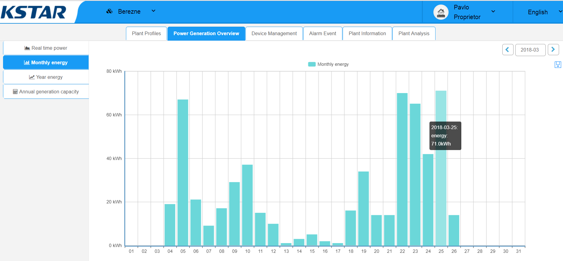

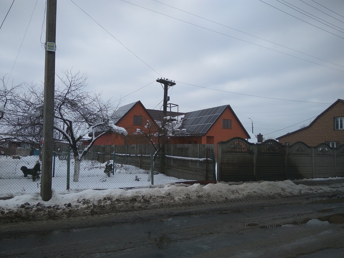

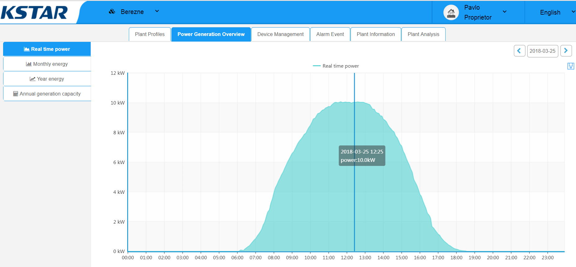

Dalet Опубліковано: 26 березня 2018 Поділитись Опубліковано: 26 березня 2018 Вот 10кВт в Березне Ровенской обл. 2 Посилання на коментар Поділитися на інших сайтах More sharing options...

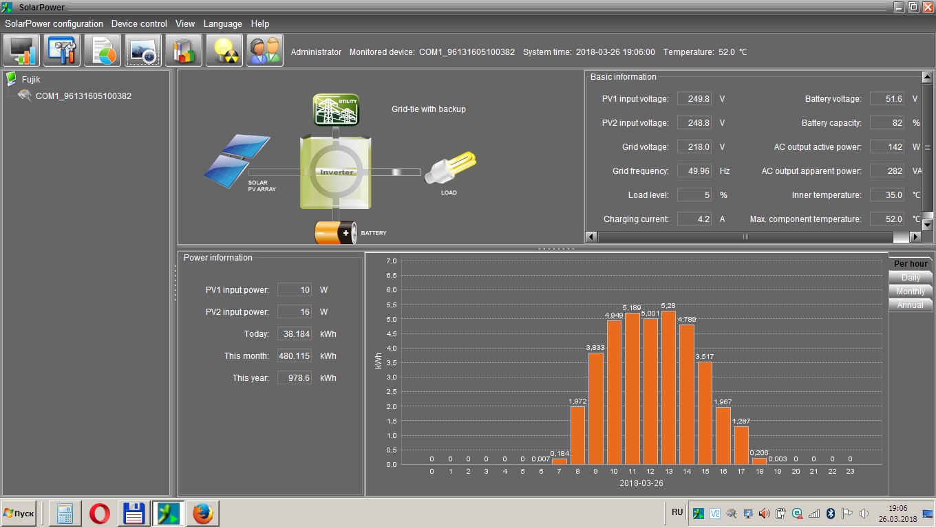

tollyn Опубліковано: 26 березня 2018 Поділитись Опубліковано: 26 березня 2018 Никто толком и не ответил на этот вопрос как лучше по максимуму нагрузить и получить не максимальную мощность, а максимальное количество квт*ч за месяц или год. Это значит, что мощность должна приближатся к максимальной, но при этом быть максимально растянута по времени. Все довольно просто. Есть три варианта 1. вариант знакомый многим это трекеры. Но он сказать честно как вариант не очень. Его минусы это цена, надежность, прочность(устойчивость к ветру). Если сделать более ветроустойчивую конструкцию, выйдет металоемко и дорого. 2. Вариант с оптимизаторами право на жизнь, и как на меня превосходит систему на трекерах по надежности и прочности. При этом при правильном расположении солнечных батарей под нужными углами количество выработанных киловат часов приближается к трекерам. Но есть и минусы это цена плюс большое использование площадей по установку СЭС. Крыша подходит плохо. 3. есть и третий вариант. Я описывать его не буду. Но он более простой, но не для всех. По количеству киловат часов уступает двум предыдущим. Посилання на коментар Поділитися на інших сайтах More sharing options...
sashas Опубліковано: 26 березня 2018 Поділитись Опубліковано: 26 березня 2018 Вариант с оптимизаторами право на жизнь, и как на меня превосходит систему на трекерах по надежности и прочности. При этом при правильном расположении солнечных батарей под нужными углами количество выработанных киловат часов приближается к трекерам. Но есть и минусы это цена плюс большое использование площадей по установку СЭС. Крыша подходит плохо. Что такое - оптимизаторы? И что за скретный третий вариант? Посилання на коментар Поділитися на інших сайтах More sharing options...

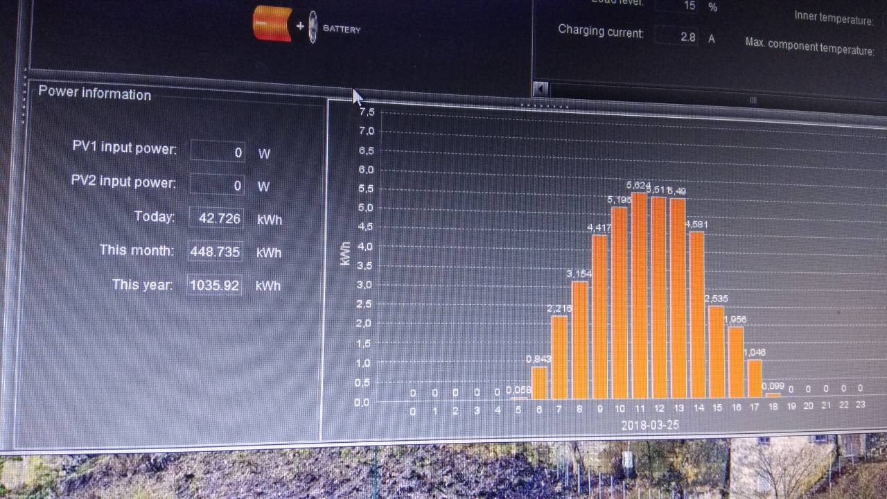

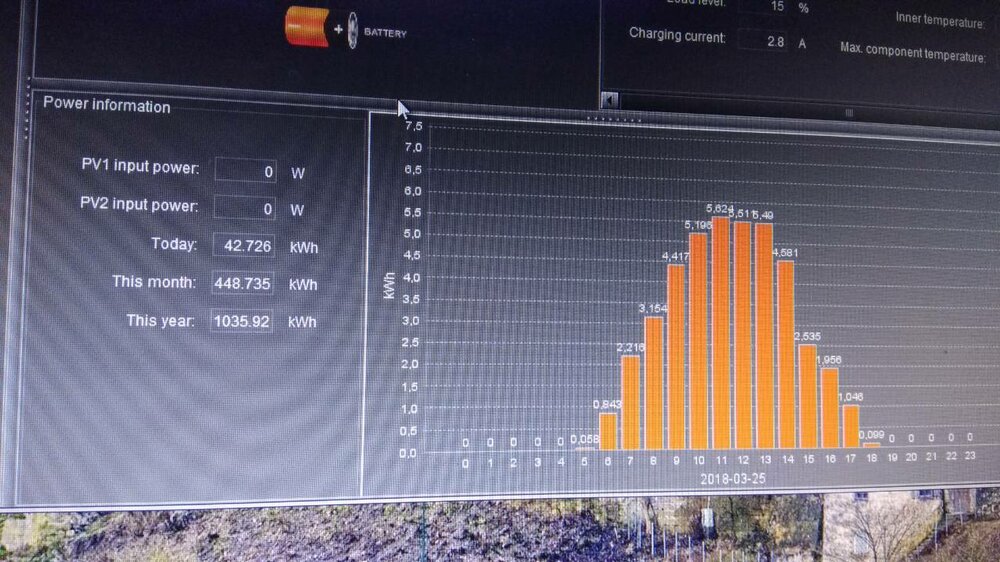

Dalet Опубліковано: 26 березня 2018 Поділитись Опубліковано: 26 березня 2018 Вот с трекером. там 5кВт трекер и остальное без трекера. Сколько остального не знаю, клиент сам уже баловался, добавлял. Но график генерации говорит о многом. А вот еще образец, там инвертор на 5кВт, и три поля по 12 панелей 260Вт. Поля разнонаправленные. Инвертор ограничивает генерацию на уровне чуть более 5кВт, дабы не выйти за пределы договора по ЗТ Результат вчера 42кВт*час намолотил. и, да, трекера только два, а поля три и в разные стороны. Поля развязаны диодами. 1 Посилання на коментар Поділитися на інших сайтах More sharing options...
tollyn Опубліковано: 26 березня 2018 Поділитись Опубліковано: 26 березня 2018 А вот еще образец, там инвертор на 5кВт, и три поля по 12 панелей 260Вт. Поля разнонаправленные. Инвертор ограничивает генерацию на уровне чуть более 5кВт, дабы не выйти за пределы договора по ЗТ Результат вчера 42кВт*час намолотил. Какой угол между полями? Мне кажется два поля лучше. С двумя намного проще разнести мощность и нет такого пика в полдень(а значит можна догрузить батареями). Что такое - оптимизаторы? www.solaredge.com/products/power-optimizer#/ И что за скретный третий вариант? У меня вариант похожий, что озвучивали ранее(но немного измененный). Но пока озвучивать не буду, пока сам не сделаю и не опробую. Посилання на коментар Поділитися на інших сайтах More sharing options...

Dalet Опубліковано: 26 березня 2018 Поділитись Опубліковано: 26 березня 2018 Какой угол между полями? Мне кажется два поля лучше. С двумя намного проще разнести мощность и нет такого пика в полдень(а значит можна догрузить батареями). Цитата: тот трекер где два разнонаправленных поля- восток и запад по 45гр. Лучше в чистом поле ставить, а когда есть крыша и вариантов нет, то так как есть. Добавлено через 1 минуту Этот инвертор ограничивает генерацию в сеть, а диаграмма показывает общую генерацию, значит при таком поле нет потребления по внутренней сети, т.е., низкий КПД использования системы да, днем потребления нет. Но с 20-30кВт суточной генерации выжали 42кВт при отсутствии возможности поднять подключение более 5кВт. Добавлено через 5 минут А какая разница ограничивает или нет. Вопрос в другом, как не превышать мощность и побольше генерировать в часы когда угол солнца восточный или западный. речь о переключателе полей? 1 Посилання на коментар Поділитися на інших сайтах More sharing options...

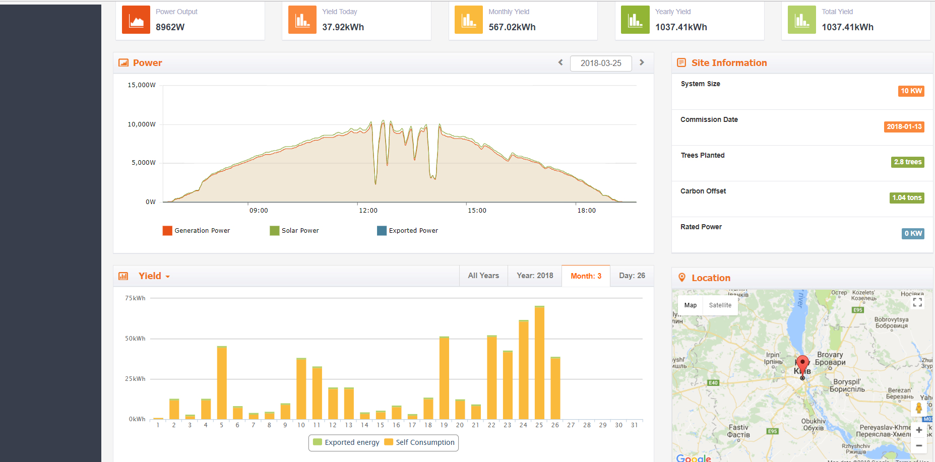

Инкогнито Опубліковано: 26 березня 2018 Поділитись Опубліковано: 26 березня 2018 "...10 квт система видала майже 61 квт, при не самому оптимальному розташуванні." Какова мощность PV-поля? В мене СЕС на 10 кВт,по PV - 10,345 вт,22 березня виробила 71,1 кв\год та це ще при тому,що в мене зранку на сарай падає тінь від будинку.... Добавлено через 20 минут Ага. І поливати зверху. Розсолом. Десь мені в інеті потрапило фото,так СЕС встановили просто на річці,ще читав,що китайці змонтували потужну СЕС на воді..... Посилання на коментар Поділитися на інших сайтах More sharing options...

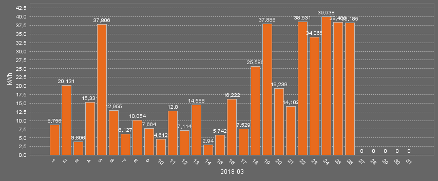

bampo Опубліковано: 26 березня 2018 Поділитись Опубліковано: 26 березня 2018 выкладываю скрины, аналогичные Роминым, видна выработка за год(второй файл) Посилання на коментар Поділитися на інших сайтах More sharing options...

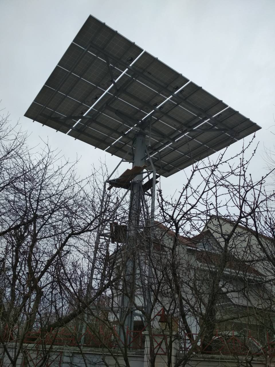

Dalet Опубліковано: 26 березня 2018 Поділитись Опубліковано: 26 березня 2018 Да, конечно, 61 кВт*Ч( просто подумал, что и так все поймут), а насчет высоты 6 метров , тоже не всегда получается. да не каждый смелый настолько: ну там даже не 6 метров, там больше гораздо 1 Посилання на коментар Поділитися на інших сайтах More sharing options...
t34 Опубліковано: 27 березня 2018 Поділитись Опубліковано: 27 березня 2018 (змінено) Онлайн работа солнечного трекера, на сеть. www.solarweb.com/PvSystems/PvSystem?pvSystemId=cbe27563-120f-44a2-bd17-37d2af3e44e5 Второй меньший трекер и ветряк работают на автономку с аккумуляторами. .....без регистрации не показывает. Змінено 27 березня 2018 користувачем t34 Посилання на коментар Поділитися на інших сайтах More sharing options...
oleks.sur Опубліковано: 28 березня 2018 Поділитись Опубліковано: 28 березня 2018 да не каждый смелый настолько: [ATTACH]609565[/ATTACH] ну там даже не 6 метров, там больше гораздо "Радиотелескоп", исследующий вселенную. Сваять ,оно конечно, можно, но как потом бороться с соседями за"украденные" солнечные лучи. Посилання на коментар Поділитися на інших сайтах More sharing options...
Dalet Опубліковано: 28 березня 2018 Поділитись Опубліковано: 28 березня 2018 "Радиотелескоп", исследующий вселенную. Сваять ,оно конечно, можно, но как потом бороться с соседями за"украденные" солнечные лучи. да там такие соседи что...... вчера я был на одном обьекте, ну можно сказать, перспективном. В кратце - 6 трекеров по 10кВт хотят, на одну территорию, и если найду еще место то можно и больше. Но есть проблема. Трекеры можно установить только с вертолета. Посилання на коментар Поділитися на інших сайтах More sharing options...
