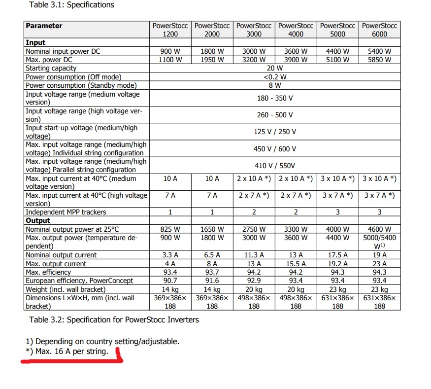

tollyn Опубліковано: 13 лютого 2018 Поділитись Опубліковано: 13 лютого 2018 Вариант имеет право на жизнь. Но вариант сейчас почти не интересный. Этот тип инвертора наверное был популярный лет десять назад в Германии и много имел названий брендов я лично знаю около четырех. Но покупать их ставить выгоды в установке почти никакой. единственный плюс это первичные вложения, но вовремя эксплуатации он станет дороже чем покупать новый. То есть в прямом смысле вы недополучите доход. А теперь минусы. 1. В этом инверторе максимальный ток на стринг 7 А. Он не предназначен под 8 Амперные батареи. Эти инверторы предназначены для 5 амперных батарей. Их использовать то можна, но с некими изменениями. 2. КПД этих инверторов около 92%, 94% достичь почти невозможно. А это перегрев и недополучение дополнительной выработки. Или потери нужно компенсировать доп. мощностью солн. батарей. 3. То что это б у и поставить мониторинг сложнее. Интересное название для перекоса фаз - островковость. Посилання на коментар Поділитися на інших сайтах More sharing options...
noprofy Опубліковано: 17 лютого 2018 Поділитись Опубліковано: 17 лютого 2018 (змінено) В этом инверторе максимальный ток на стринг 7 А. Он не предназначен под 8 Амперные батареи. Эти инверторы предназначены для 5 амперных батарей. Их использовать то можна, но с некими изменениями. интересное название для перекоса фаз - островковость. Пока работает. По поводу островковости тема не новая, и не только в Украине.По поводу перекоса фаз по факту соглашусь с поправкой на то что именно инвертор создаёт его в данном случае (был печальный опыт со вторым инвертором на видео,не связанным с сетью а именно с ним, после ремонта всё решилось,замена АС платы и в забугорных публикациях часто употреблялся такой термин,могу ошибаться гугл переводит так. ).Поэтому и совет там есть действующий. По поводу доработки есть где посмотреть?Вопрос такой там программно или физически ограниченно 7а, или ограничение по температуре ?Я так понимаю это тот же данфосс а там 3х10 ампер. Пока полёт на 9 панелях 270.вт нормальный ток доходил до 7,6 ампер, на 1 трекер юг планирую 12 шт (3240 ватт) угол летний,юго-запад и юго-восток угол зимний,кол-во панелей будем подбирать, в результате планирую в пике с 3х полей получать заявленные в паспорте устройства 4400w. Второй в пике на выходе (по счётчику без потребления) выдаёт 10,5 кВт + с этого 4.4 кВт вот и получатся мои договорные 15 кВт.Я в видео никого не агитирую,были средства и желание.Всё на личном опыте,даже если неудачным будет,но что то мне подсказывает что всё получится.Я уже достиг своего благосостояния как до Крымской окупации... Так что теперь это опять своего рода хобби и процесс познания,а не заработок. Кстати нарыл интересное уточнение по спецификациям картинка (подчеркнул). Ещё думаю что ограничение тока выполнено в виде сопротивления со стороны DC,повышать надо, или я не прав? Змінено 17 лютого 2018 користувачем noprofy Посилання на коментар Поділитися на інших сайтах More sharing options...
tollyn Опубліковано: 17 лютого 2018 Поділитись Опубліковано: 17 лютого 2018 Поэтому и совет там есть действующий. По поводу доработки есть где посмотреть?Вопрос такой там программно или физически ограниченно 7а, Физическое это точно, а вот о программном я не в курсе - не проверял. Но я не вижу смысла делать перегруз по току. или ограничение по температуре ? Перегрузы по температуре есть у всех абсолютно инверторов при температуре около 60 градусов. Я так понимаю это тот же данфосс а там 3х10 ампер. Верно заметили. Но какой ток 7 и 10 ампер зависит от версии инвертора(низковольтной или высоковольтной). уточнение по спецификациям картинка (подчеркнул). Ещё думаю что ограничение тока выполнено в виде сопротивления со стороны DC,повышать надо, или я не прав? Проще запарелилить входы в инверторе. 1 Посилання на коментар Поділитися на інших сайтах More sharing options...

noprofy Опубліковано: 18 лютого 2018 Поділитись Опубліковано: 18 лютого 2018 Проще запарелилить входы в инверторе. Видимо буду параллелить 1и2 треккер на инверторе, если возникнут проблемы. Эээххх... :( Кстати пароля для "тонкой" настройки на них не встречали, для доступа в меню С ? Посилання на коментар Поділитися на інших сайтах More sharing options...
