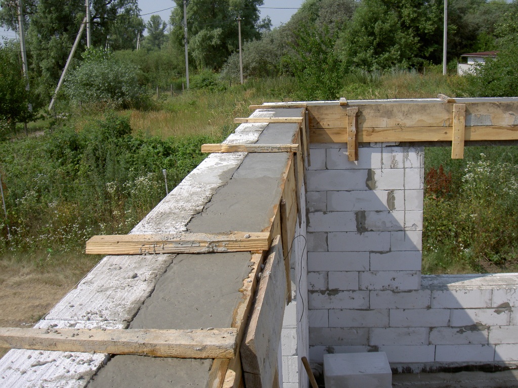

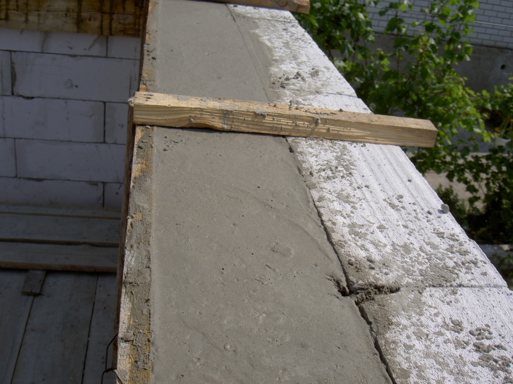

Ktulxy Опубліковано: 23 червня 2015 Автор Поділитись Опубліковано: 23 червня 2015 Забегу немного наперед. Перекрытие меж первым и вторим этажом будет выполнено из плит ПК длиной 76-15. 1. Достаточно ли будет армопояса залитого в U-блок. 2. Арматури 8-ки. Посилання на коментар Поділитися на інших сайтах More sharing options...
Ktulxy Опубліковано: 30 червня 2015 Автор Поділитись Опубліковано: 30 червня 2015 Забегу немного наперед. Перекрытие меж первым и вторим этажом будет выполнено из плит ПК длиной 76-15. 1. Достаточно ли будет армопояса залитого в U-блок. 2. Арматури 8-ки. Погуглив, отвечу сам. Такого армопояса для таких плит явно не достаточно. Так как ширина у меня 40 см, сделаю так. 10см с внешней стороны будет газоблок, а на остальные 30ть буду лить в опалубку на высоту 20см. Арматура будет 12тая. Добавлено через 54 секунды Сегодня был дан старт по кладке Гб. Посилання на коментар Поділитися на інших сайтах More sharing options...

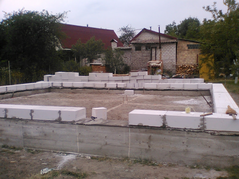

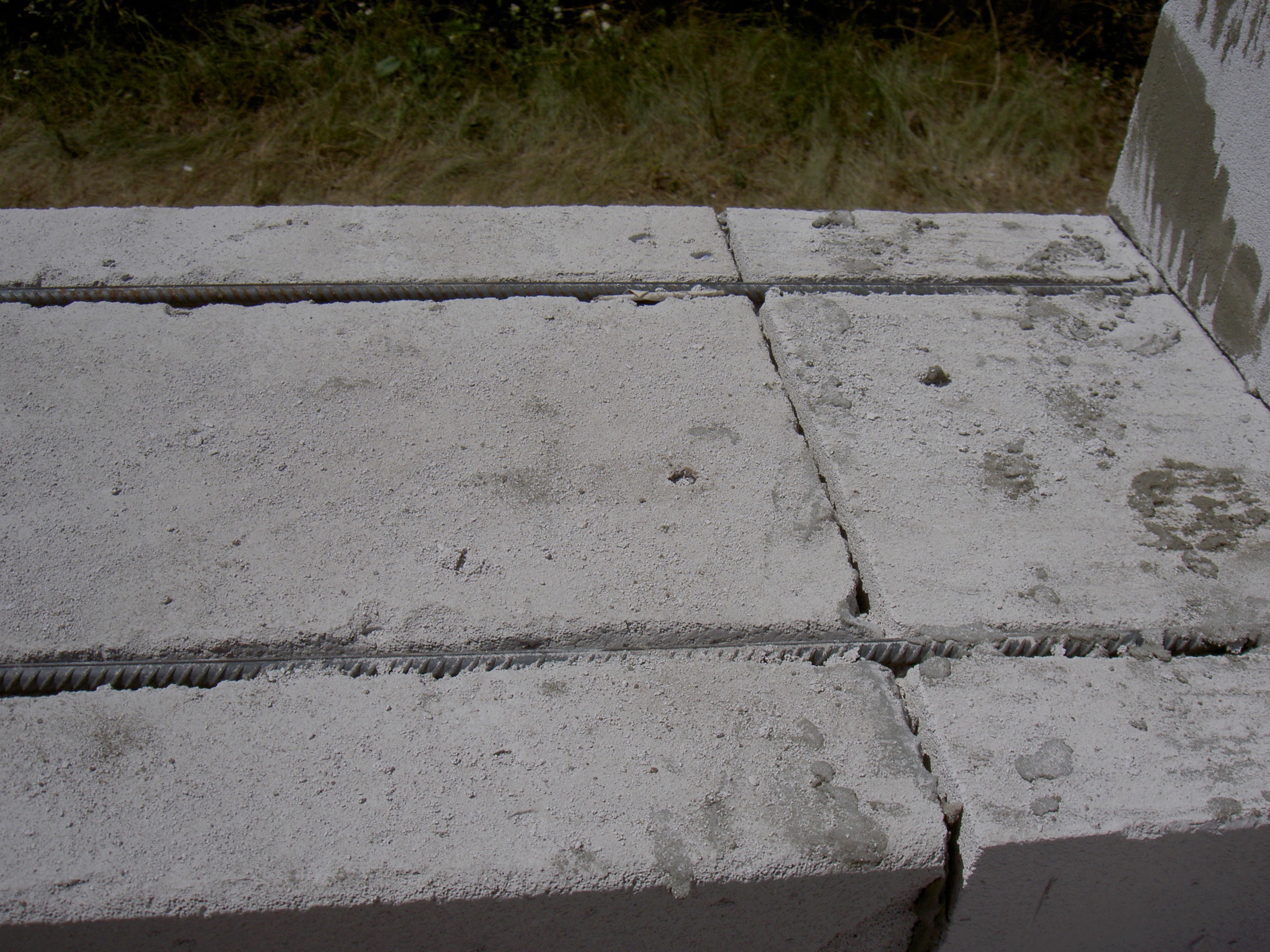

Ktulxy Опубліковано: 1 липня 2015 Автор Поділитись Опубліковано: 1 липня 2015 (змінено) Вчера муровали почти целый день первый ряд. Сегодня проштробили блоки и сейчас ждем арматуру. Заказал на это дело 410 метров 8" И заодно на армопояс 270 метров 12" На сумму 4885грн с доставкой. Змінено 1 липня 2015 користувачем Ktulxy 1 Посилання на коментар Поділитися на інших сайтах More sharing options...

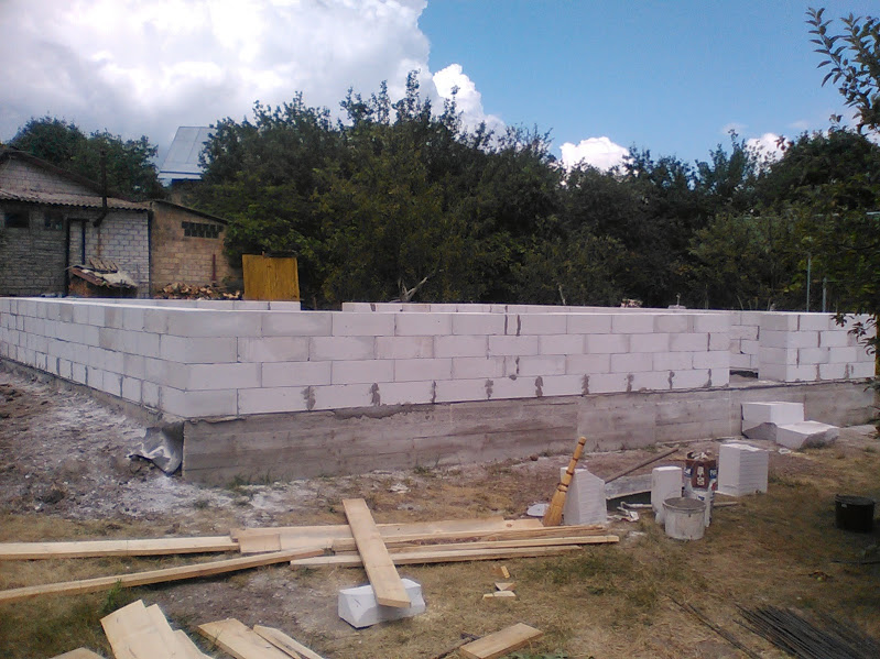

Ktulxy Опубліковано: 1 липня 2015 Автор Поділитись Опубліковано: 1 липня 2015 Вот он наш первый 4 Посилання на коментар Поділитися на інших сайтах More sharing options...
S1LENCE Опубліковано: 2 липня 2015 Поділитись Опубліковано: 2 липня 2015 Вот он наш первый Вітаю! Перший - найголовніший. Посилання на коментар Поділитися на інших сайтах More sharing options...

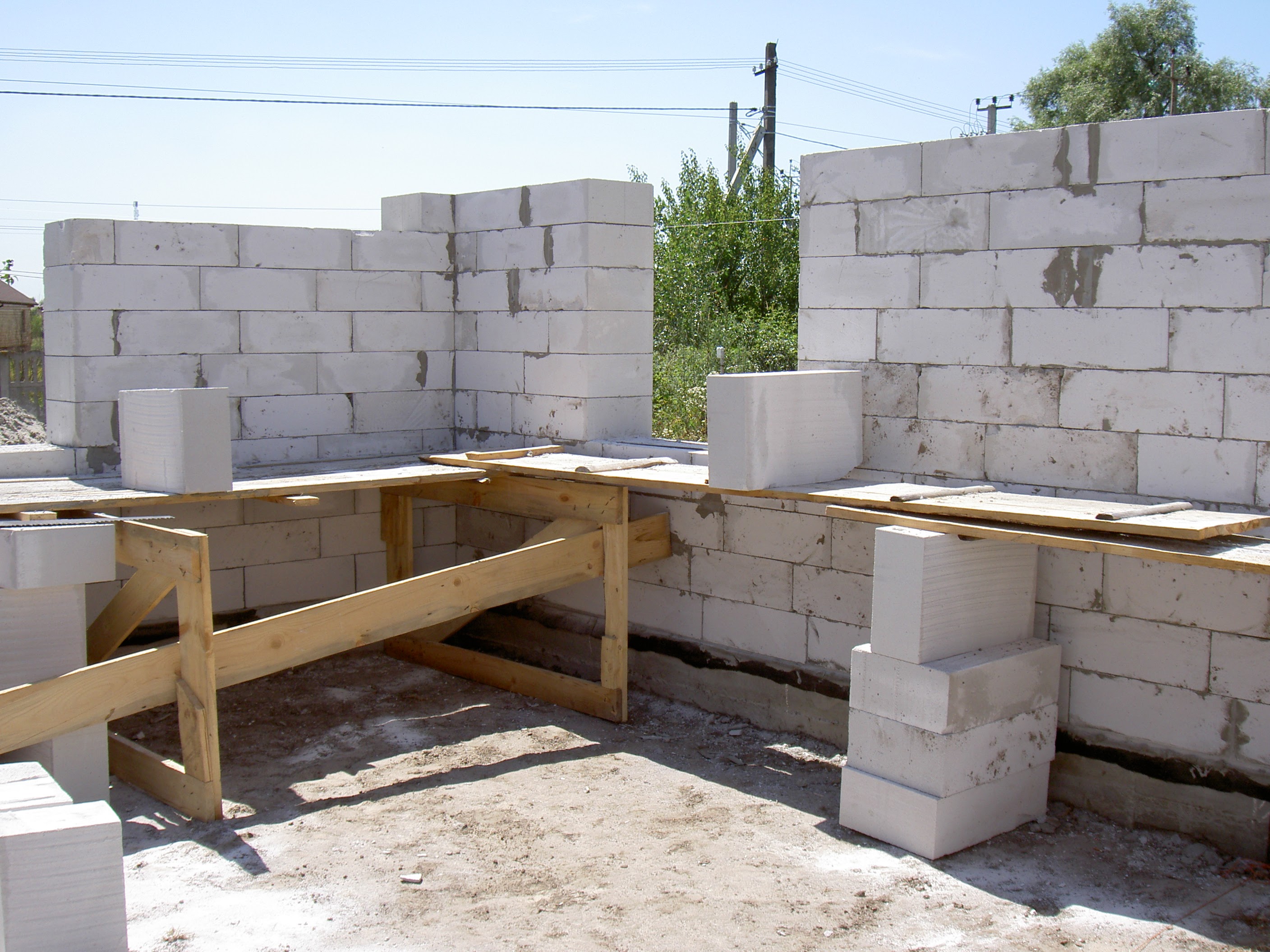

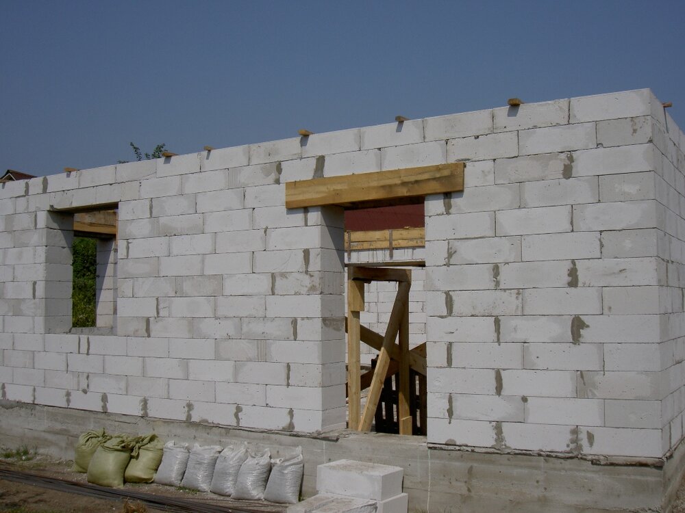

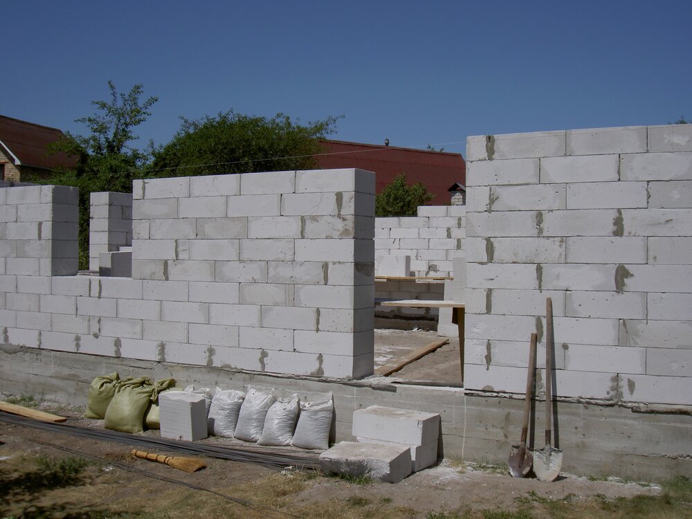

Ktulxy Опубліковано: 2 липня 2015 Автор Поділитись Опубліковано: 2 липня 2015 Процесс понемногу движеться Посилання на коментар Поділитися на інших сайтах More sharing options...
S1LENCE Опубліковано: 2 липня 2015 Поділитись Опубліковано: 2 липня 2015 Процесс понемногу движеться Вертикальні шви не хочете замазувати? Посилання на коментар Поділитися на інших сайтах More sharing options...
Ktulxy Опубліковано: 2 липня 2015 Автор Поділитись Опубліковано: 2 липня 2015 Вертикальні шви не хочете замазувати? Вертикальные, так же как и горизонтальные промазываются клеем с помощью гребенки Посилання на коментар Поділитися на інших сайтах More sharing options...
AНДРЮША Опубліковано: 3 липня 2015 Поділитись Опубліковано: 3 липня 2015 Первый ряд лучше делать сплошным, без разрыва на входную дверь. А дверь уже ставить на блок первого ряда. Так дверь и пол будут находится в теплой зоне, кроме того армирование первого ряда будет непрерывным. 3 Посилання на коментар Поділитися на інших сайтах More sharing options...
Ktulxy Опубліковано: 4 липня 2015 Автор Поділитись Опубліковано: 4 липня 2015 Первый ряд лучше делать сплошным, без разрыва на входную дверь. А дверь уже ставить на блок первого ряда. Так дверь и пол будут находится в теплой зоне, кроме того армирование первого ряда будет непрерывным. Хорошая мысля - опосля. Посилання на коментар Поділитися на інших сайтах More sharing options...

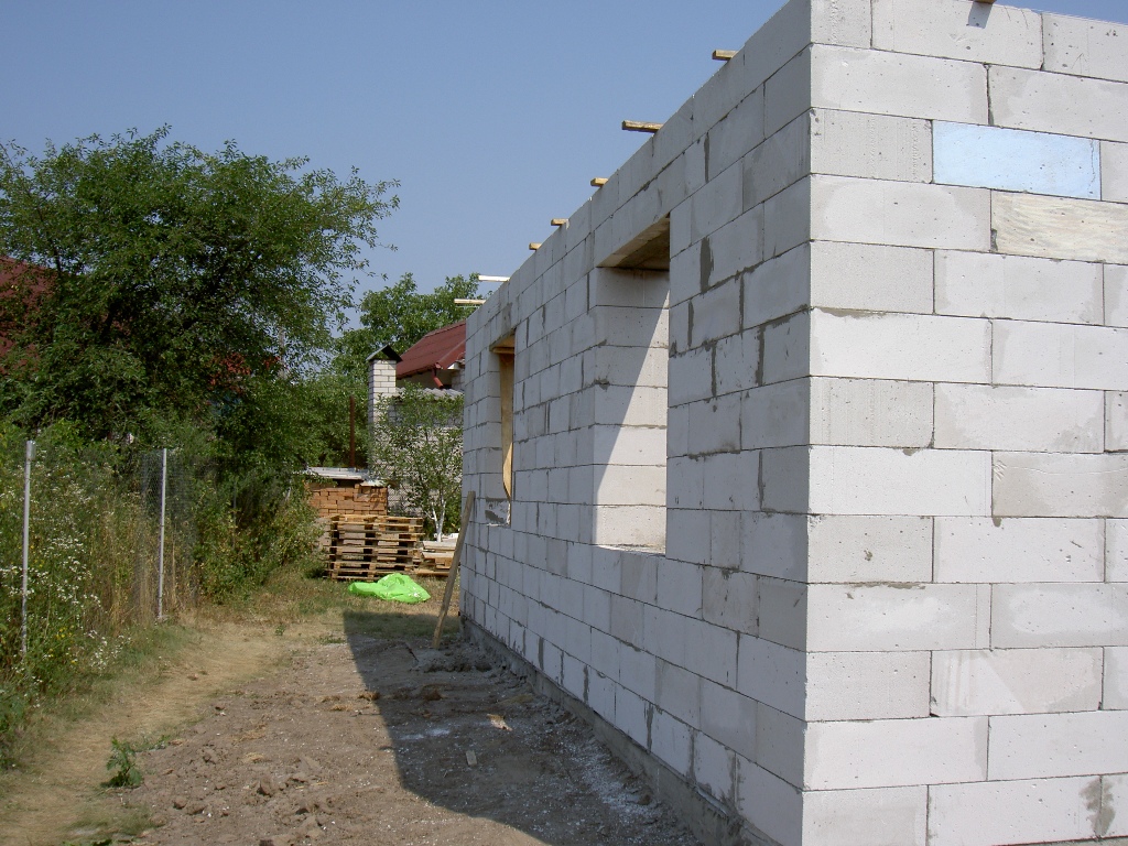

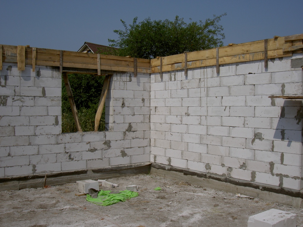

Ktulxy Опубліковано: 5 липня 2015 Автор Поділитись Опубліковано: 5 липня 2015 Процесс не стоит на месте. 2 Посилання на коментар Поділитися на інших сайтах More sharing options...
AНДРЮША Опубліковано: 5 липня 2015 Поділитись Опубліковано: 5 липня 2015 Пока нет перемычек проемы можно поднять на любую высоту. Посилання на коментар Поділитися на інших сайтах More sharing options...

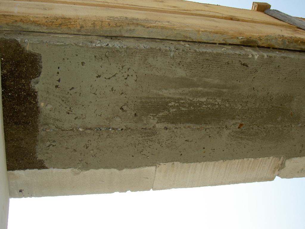

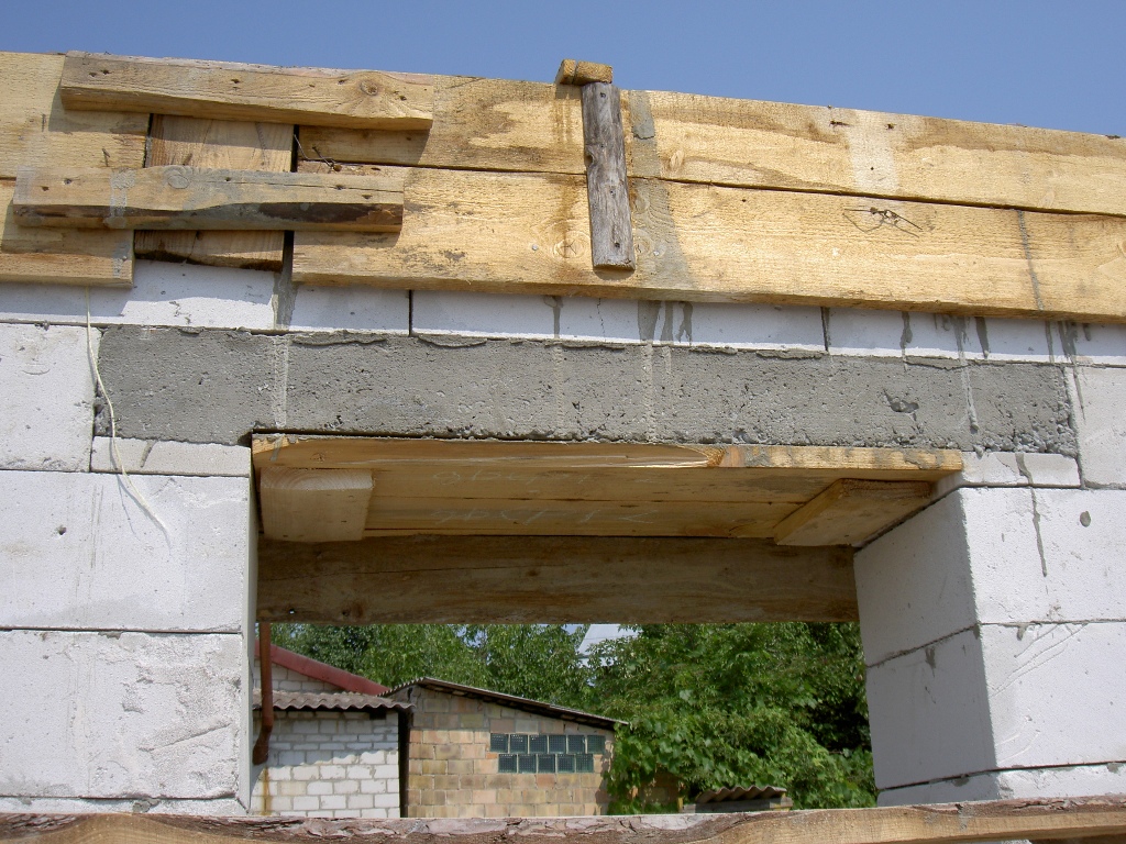

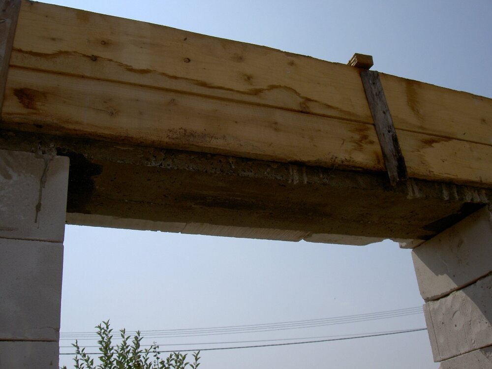

Ktulxy Опубліковано: 9 липня 2015 Автор Поділитись Опубліковано: 9 липня 2015 Очередной этап закончен. Стены выгнали, армопояс залит. Ушло 15 кубов газоблока Залито 34 метра армопояса и 6 метров перемычек. За работу уплачено 13200грн. На материалы ушло 12325 (не считая газоблок) с учетом, что все бралось с запасом и для второго этажа.. 2 Посилання на коментар Поділитися на інших сайтах More sharing options...
Ktulxy Опубліковано: 9 липня 2015 Автор Поділитись Опубліковано: 9 липня 2015 Общий бюджет на сегодняшний момент 89814грн. Из того, что осталось на 2 этаж.. но вошло в выше указанную сумму. 5 палет ГБ Арматура на пояс Песок, щебень. Цемент, клей по 10 мешков. 2 Посилання на коментар Поділитися на інших сайтах More sharing options...
