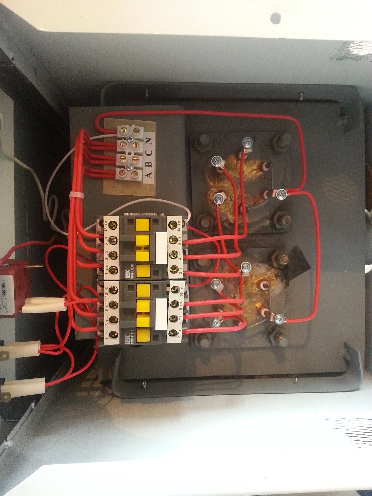

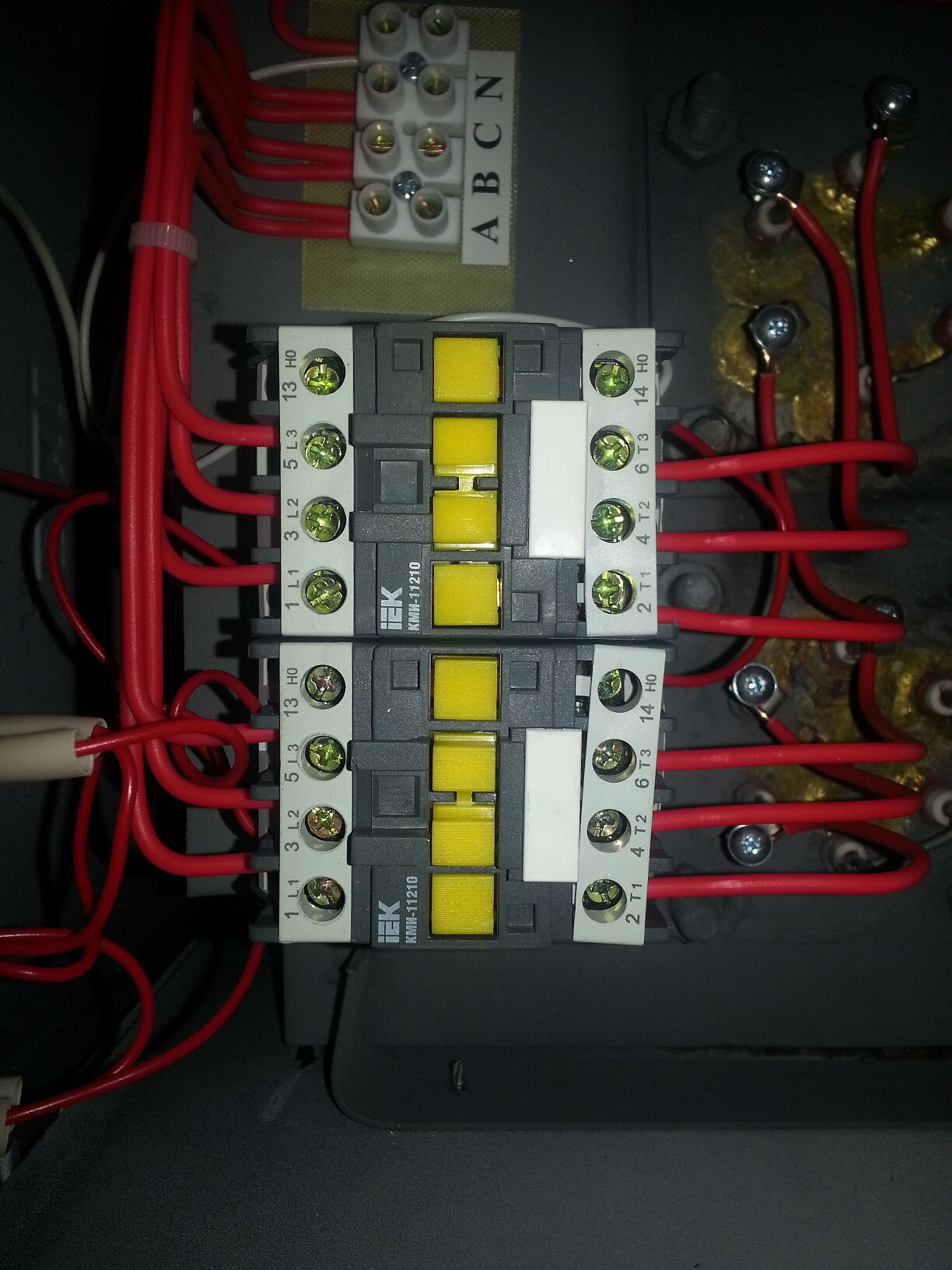

Профессионал Опубліковано: 18 лютого 2015 Поділитись Опубліковано: 18 лютого 2015 . Единственная проблема, горят кнопки и немного оплавились провода, которые подходят к этим кнопкам. Профессионал, у Вас таких проблем не было? А как же, еще в первый сезон заметил эту неприятность. Я тут где то писал, что электрическая схема ( эти кнопочки непосредственно коммутирут ТЭНы) пожалуй единственный недостаток этого котла. До неприятностей не стал доводить, включение и выключение ТЭНов происходит с помощью электронного термореле 40А ( Укрреле) цифровая индикация, установки- 0.1 градус, верхний и нижний предел включения и выключения, практически бесшумное,поставил перемычки в кнопках и они служат как индикаторы работы ТЭНов. А штатная крутилка служит дополнительным аварийным датчиком выключения (на всякий случай! выставлена на несколько градусов выше установок электр. реле). 2 Посилання на коментар Поділитися на інших сайтах More sharing options...
Istranger.soul Опубліковано: 19 лютого 2015 Поділитись Опубліковано: 19 лютого 2015 А как же, еще в первый сезон заметил эту неприятность. Я тут где то писал, что электрическая схема ( эти кнопочки непосредственно коммутирут ТЭНы) пожалуй единственный недостаток этого котла. До неприятностей не стал доводить, включение и выключение ТЭНов происходит с помощью электронного термореле 40А ( Укрреле) цифровая индикация, установки- 0.1 градус, верхний и нижний предел включения и выключения, практически бесшумное,поставил перемычки в кнопках и они служат как индикаторы работы ТЭНов. А штатная крутилка служит дополнительным аварийным датчиком выключения (на всякий случай! выставлена на несколько градусов выше установок электр. реле). Спасибо, но для меня, женщины и не электрика, это темный лес. Скажите а обычный электрик сможет устранит эту проблему? 1 Посилання на коментар Поділитися на інших сайтах More sharing options...
Профессионал Опубліковано: 19 лютого 2015 Поділитись Опубліковано: 19 лютого 2015 Спасибо, но для меня, женщины и не электрика, это темный лес. Скажите а обычный электрик сможет устранит эту проблему? ( да простят меня местные, окутанные всевозможными тайнами авторитеты) На уровне вчерашнего выпускника специализированно ГПТУ ( только не двоечника!) Примерно по сложности, как установить в коробку с проводкой купленную Вами розетку Больше времени уйдет на снятие и установку кожуха котла и размещения реле в удобном для Вас месте 1 Посилання на коментар Поділитися на інших сайтах More sharing options...
berizka_00 Опубліковано: 19 лютого 2015 Поділитись Опубліковано: 19 лютого 2015 ( да простят меня местные, окутанные всевозможными тайнами авторитеты) На уровне вчерашнего выпускника специализированно ГПТУ ( только не двоечника!) Примерно по сложности, как установить в коробку с проводкой купленную Вами розетку Больше времени уйдет на снятие и установку кожуха котла и размещения реле в удобном для Вас месте А сфоткать можете? Посилання на коментар Поділитися на інших сайтах More sharing options...
Профессионал Опубліковано: 19 лютого 2015 Поділитись Опубліковано: 19 лютого 2015 А сфоткать можете? А что именно, как инсталированно реле в схему? Так это надо кожух снимать((( Могу и так рассказать, но это приемлемо к Титану ( у меня такой). Сняли кожух, "разорвали" провод идущий после штатного контактора к ТЭНу, удлинили, вывели из котла, вставили в клемник реле и все. Ну естественно перед этим установили само реле рядом (в) щите управления котлом, датчик закрепили на коллекторе, ну и не забыть обеспечить питанием само реле, например из того же щита. И все, пользуемся ( по инструкции к реле). Ну и технику безопасности соблюдать само собой ( ввиде полного обесточивания))) У меня пока так: www.stroimdom.com.ua/forum/album.php?albumid=6359&pictureid=73058 2 Посилання на коментар Поділитися на інших сайтах More sharing options...

Сергей 31 Опубліковано: 19 лютого 2015 Поділитись Опубліковано: 19 лютого 2015 У меня тоже стоит котел Титан, двухконтурный, 6 квт. Спасибо, но для меня, женщины и не электрика, это темный лес. Скажите а обычный электрик сможет устранит эту проблему? ( да простят меня местные, окутанные всевозможными тайнами авторитеты) Нате Вам фотку ТИТАНА, так пальчиком в кнопочки тыкать удобней будет. По титану могу сказать: отличный котел, он или сразу работает долгие долгие годы. Или сразу не работает. Сервис на этот котел нулевой, потому перед пуском котла все нужно обтянуть и поджать. Любые зап. части для котла есть на любом базаре. 1 Посилання на коментар Поділитися на інших сайтах More sharing options...

Профессионал Опубліковано: 20 лютого 2015 Поділитись Опубліковано: 20 лютого 2015 печаль, есть, где развернуться "очумелым" ручкам... Логично... С "очумелыми ручками" действительно лучше смотреть в сторону Протермов, Каспелов...предварительно записав на видном месте телефон сервисмена, а для Титана, впрочем как и для бйлера или стиральной машины - включить и пользоваться, достаточно просто умелых рук. 1 Посилання на коментар Поділитися на інших сайтах More sharing options...
bampo Опубліковано: 20 лютого 2015 Поділитись Опубліковано: 20 лютого 2015 Логично... С "очумелыми ручками" действительно лучше смотреть в сторону Протермов, Каспелов...предварительно записав на видном месте телефон сервисмена, а для Титана, впрочем как и для бйлера или стиральной машины - включить и пользоваться, достаточно просто умелых рук. По себе не судите, для кого и Протерм, не сложнее металлолома, что на фото Сергея 31. Посилання на коментар Поділитися на інших сайтах More sharing options...
