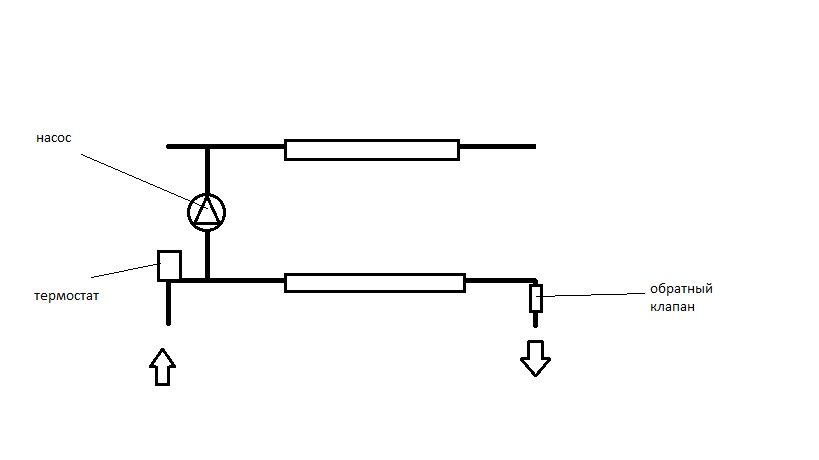

a.linch Опубліковано: 17 січня 2015 Поділитись Опубліковано: 17 січня 2015 Мне собрали коллекторный узел, но как признался мастер, что делает по такой схеме впервые, на вопрос зачем изобретать что-то , ответил что ему так посоветовали что так проще и дешевле . Я не знаю заставить переделать или оно работает? Посилання на коментар Поділитися на інших сайтах More sharing options...
murava Опубліковано: 17 січня 2015 Поділитись Опубліковано: 17 січня 2015 Заработает. 2 Посилання на коментар Поділитися на інших сайтах More sharing options...
Профессионал Опубліковано: 17 січня 2015 Поділитись Опубліковано: 17 січня 2015 Мне собрали коллекторный узел, но как признался мастер, что делает по такой схеме впервые, на вопрос зачем изобретать что-то , ответил что ему так посоветовали что так проще и дешевле . Я не знаю заставить переделать или оно работает? Правильно сказали Вашему мастеру, проще, дешевле и работать будет. Можно еще дешевле, убрать обратный клапан, за ненадобностью))) Ну и датчик от регулятора в верхний коллектор, желательно 1 Посилання на коментар Поділитися на інших сайтах More sharing options...
a.linch Опубліковано: 17 січня 2015 Автор Поділитись Опубліковано: 17 січня 2015 Можно не беспокоится за равномерный прогрев ? Добавлено через 1 минуту Как проверить корректную работу ТП? Посилання на коментар Поділитися на інших сайтах More sharing options...
Профессионал Опубліковано: 17 січня 2015 Поділитись Опубліковано: 17 січня 2015 Можно не беспокоится за равномерный прогрев ? Добавлено через 1 минуту Как проверить корректную работу ТП? "Косяки" могут быть при любой схеме, эта не хуже других ( по мне так самая лучшая, ИМХО). Проверить корректную работу так же как и на других. Собирайте! Посилання на коментар Поділитися на інших сайтах More sharing options...

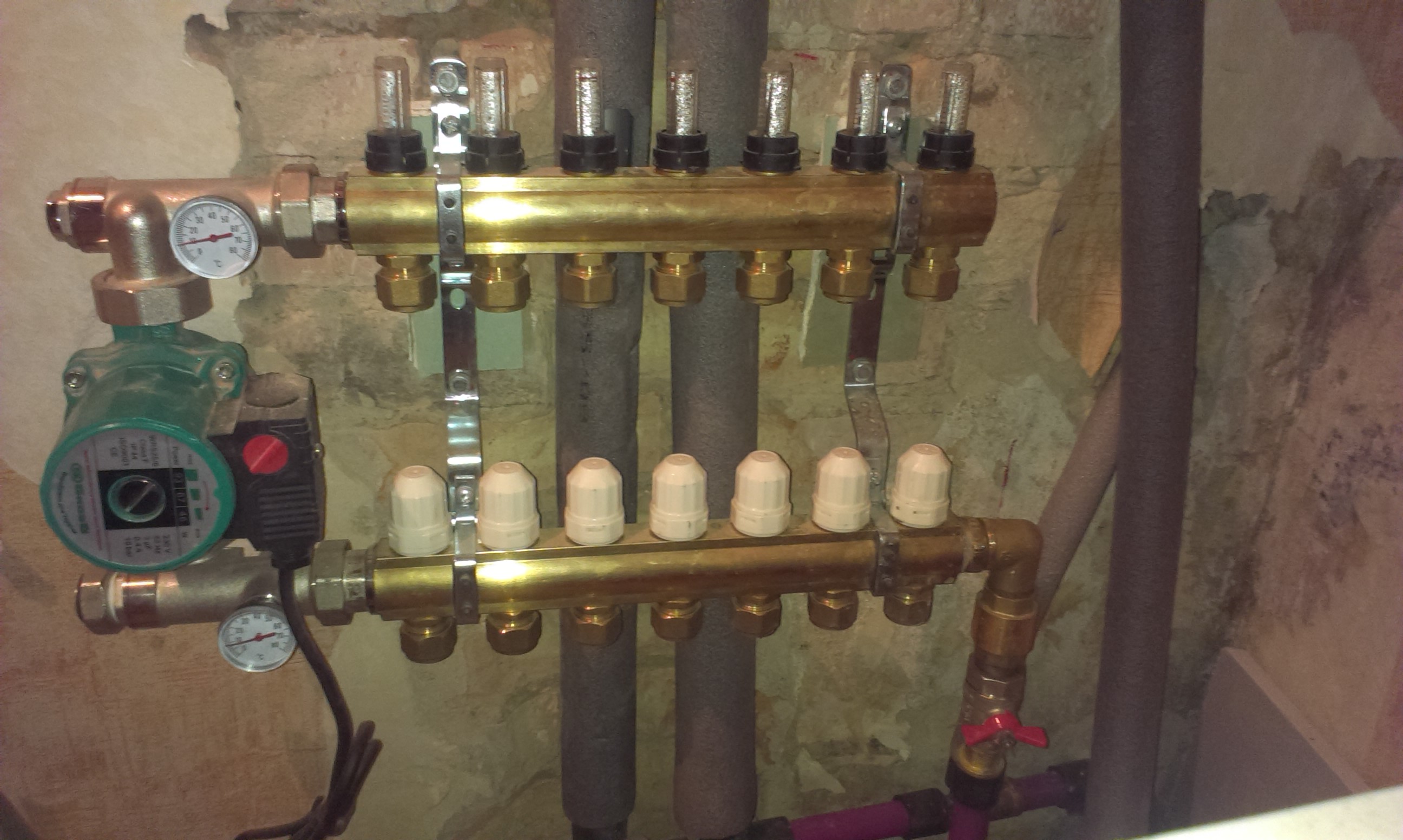

naupv Опубліковано: 17 січня 2015 Поділитись Опубліковано: 17 січня 2015 по мне так самая лучшая, ИМХО И я такого мнения А обратный клапан можно или вообще убрать или переставить как в заводском исполнении-между тройником насоса и нижней гребенкой. 1 Посилання на коментар Поділитися на інших сайтах More sharing options...
Leader9 Опубліковано: 17 січня 2015 Поділитись Опубліковано: 17 січня 2015 И я такого мнения [ATTACH]408480[/ATTACH] А обратный клапан можно или вообще убрать или переставить как в заводском исполнении-между тройником насоса и нижней гребенкой. Точно, на выходе обратный клапан бесполезен , между тройником насоса и нижней гребенкой исключает прямой проход с подачи в обратку через нижний коллектор когда не работает насос смесительного узла. Посилання на коментар Поділитися на інших сайтах More sharing options...

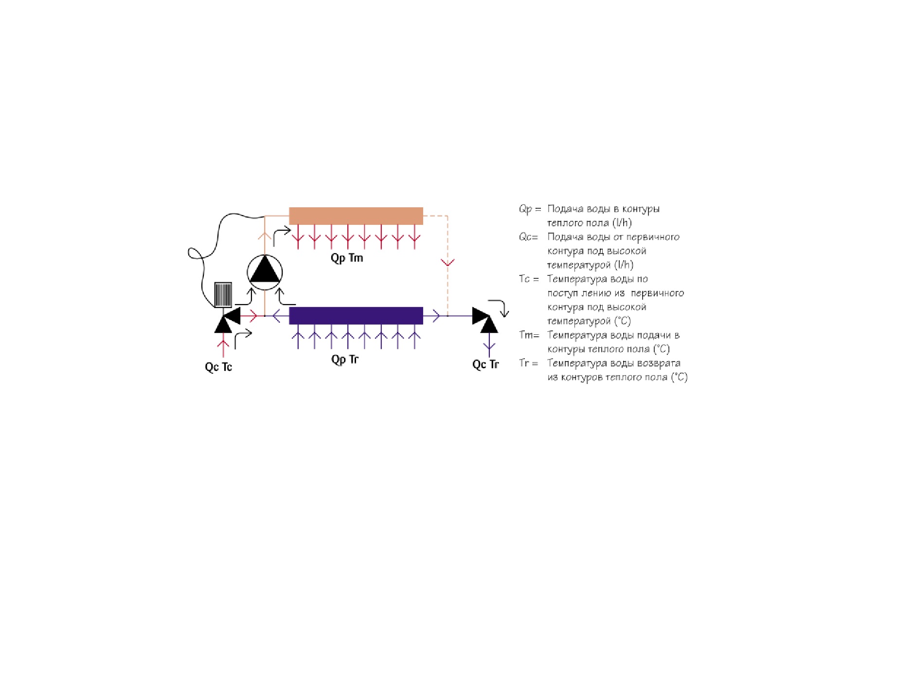

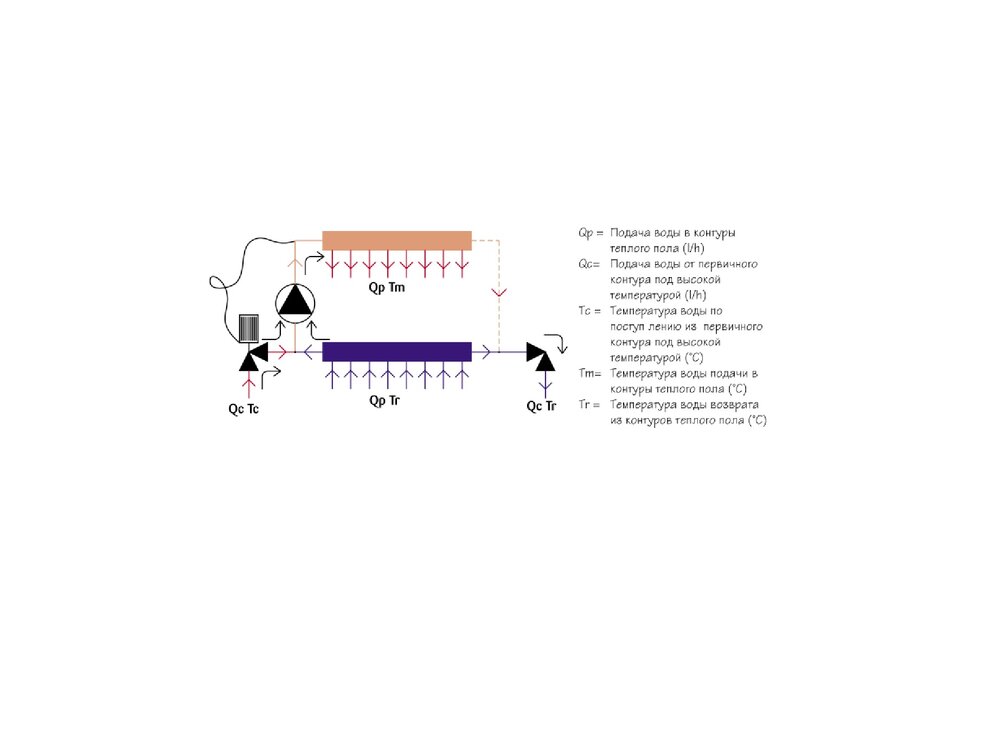

Interso Опубліковано: 17 січня 2015 Поділитись Опубліковано: 17 січня 2015 Точно, на выходе обратный клапан бесполезен , между тройником насоса и нижней гребенкой исключает прямой проход с подачи в обратку через нижний коллектор когда не работает насос смесительного узла. Чесно говоря не знаю стоит ли там обратный клапан но как по мне это бесполезное и вредное решение. Теплоноситель и без обратного клапана перестанет идти прямо в обратку когда насос ТП не работает,потому что рано или позно теплоноситель нагреет термодатчик и клапан закроется. Вот классическая схема Джакомини Посилання на коментар Поділитися на інших сайтах More sharing options...

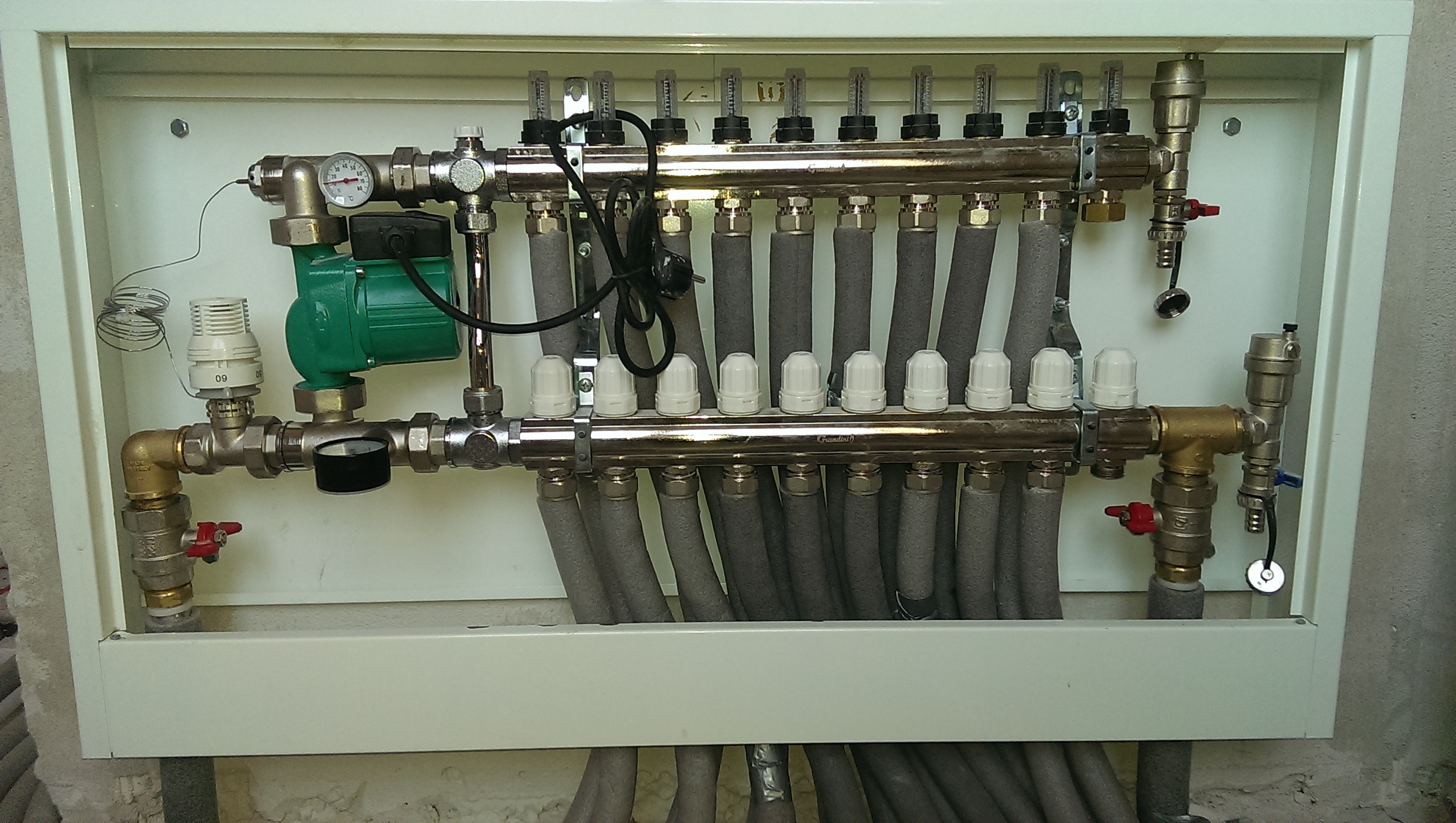

a.linch Опубліковано: 17 січня 2015 Автор Поділитись Опубліковано: 17 січня 2015 Вот собственно и он ,только без термостата Посилання на коментар Поділитися на інших сайтах More sharing options...
Профессионал Опубліковано: 17 січня 2015 Поділитись Опубліковано: 17 січня 2015 Вот собственно и он ,только без термостата Ну и продолжайте, удачи Да, и воздухотводчик не забудьте поставить, лучше два - вверху и внизу Посилання на коментар Поділитися на інших сайтах More sharing options...
a.linch Опубліковано: 17 січня 2015 Автор Поділитись Опубліковано: 17 січня 2015 Воздухотводчик есть, но только один , обязательно ли ставить 2 ? Посилання на коментар Поділитися на інших сайтах More sharing options...
naupv Опубліковано: 17 січня 2015 Поділитись Опубліковано: 17 січня 2015 обязательно ли ставить 2 Желательно, не обязательно. Посилання на коментар Поділитися на інших сайтах More sharing options...
