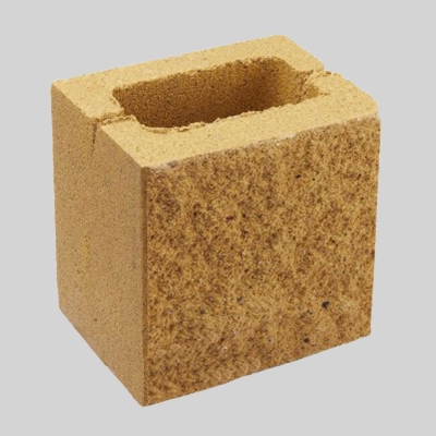

Как потеплеет планирую делать забор с двух сторон участка, это порядка 60 метров. Изначально планировал зашить профнастилом, но сплошняком мне не особо нравится.
Решил делать столбы через каждые 2.3 - 2.5 метров, но хотелось бы дабы столбы были уже чем столбы на фасадном заборе, там они 30х30см. После долгих поисков особо ничего не нашлось кроме как полублоков от СилтаБрик, которые имеют размеры 19х19х14см, фото ниже. Также они очень хорошо подходят по цветовой гамме (необходимо скомбинировать серый с красным как на фасадном заборе).
Планирую бетонировать трубу 50х50 или 60х40, между трубами заливать жб балку, типа цоколя. Далее смонтировать эти полублоки на трубы и все пустоты залить раствором или бетоном с мелким щебнем. Во время монтажа, естественно приварить перемычки между столбами (3шт). Пролеты будут зашиты профлистом.
В общем, интересует следующее, так как парусность забора будет приличной (30метров каждая сторонаб высота порядка 1.8м), то как будут чувствовать себя такие столбы? Понятное дело что трубам ничего не будет, а вот как на счет полублоков? Не потрескаются ли они со временем?
Будут стоять:good:посоветую только в раствор которым будите заполнять пустоты добавлять цемента больше нормы....
Блокам ничего быть не должно (если они качественные). Основная нагрузка будет приходиться на железные столбы и цементную забутовку внутри блоков. Парусность такого забора (1,8 м высотой) не такая уж и большая, а если еще планируете аж три перемычки для такой небольшой высоты, то в-общем, забор будет достаточно прочным.
Благодарю за ответы.
Единственное, чем был обеспокоен, это то что связующего вещества между стенками полублока и трубой будет не так то и много и что может быть его не хватит дабы удержать блоки на своих местах при нагревании металла и его деформаций от ветровой нагрузки. И как следствие - растрескивание швов или же самих блоков.
Само отверстие в полублоках еще не измерял, но по рисунку ориентировочно, толщина стенки составляет 4см, тогда если применять трубу 60х40 выходит, что пространство между трубой и стенками блока будет: с двух сторон по 2,5см, и по 1см еще две стороны. Вероятность залить это бетоном очень маленькая, скорее всего придется заливать раствором.
