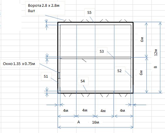

Планирую построить 2 больших гаражных бокса, прошу помочь разобраться с некоторыми вопросами.
Размеры строения:
16 х 12м, высота стен 4м
В дальнейшем планируется постройка 2го этажа на весь периметр.
Обязательное условие наружная отделка стен белым силикатным кирпичом(Стены S1 S4 S5 ), ЖБ плиты перекрытия на крышу (пустотелые).
Приблизительный эскиз добавил.
Стены S1 S4 S5 планируется делать в пол кирпича белого силикатного шириной 12см (возможно даже в четверть 6см,из половинок), и блока шириной 20см в один ряд (называют в пол кирпича), сверху армопояс на всю ширину стены 12см облицовка+20см блок. = 32см и высотой 20 см.
Вопрос видел у людей делают не армопояс, а выкладывают в 2-3 ряда обычного рядового кирпича, а сверху укладывать бетонные плиты? (Как я понимаю так делать нельзя)
Стену S2 планирую сделать шириной 20см (как говорят в пол блока) Данная стена не будет несущей.
Стенe S3 планирую сделать шириной 40см (как говорят в 1 блок), укладывая в 2 ряда блоков шириной по 20см. Данная стена будет несущей. На нее будут опираться плиты.
Так же стены S4, S5 будут несущие, на них будут опираться плиты.
В данных стенах будут установлены ворота 8шт размером 2,8х2,8м, над воротами отлиты из бетона перегородки.

www.stroimdom.com.ua/forum/attachment.php?attachmentid=407674&stc=1&d=1421151755

2 - делать можно, но 3-4ряда
3 - гляньте из чего боксы строят и не заморачивайтесь с кладкой блоков.

3. То что видел я как построены боксы, там стены несущие из:
- кирпича рядового
- кирпич +фундаментные блоки.
- газоблок
Из кирпича строить накладно высокая цена укладки, время возведения, количество раствора, холодная стена если строить по минимуму.

посмотрел, еще раз чертеж - ворот многовато, если под сто где будете ставить оборудование/подьемники и т.д...?
Подъемники пока не планируется ставить, но если ставить то в верхней части там где нет окна.

А чем блоки бетонные не устраивают взамен кирпича? По характеристикам теплее, по прочности немного слабее?
3 несущие стены, над воротами перемычки отлитые с арматурой.
Люди строят дома из газоблока + армопояс и ЖБ плиты.
