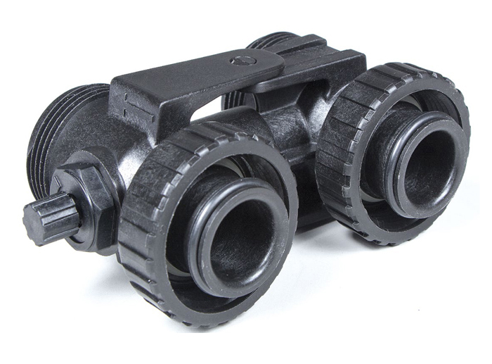

По подмесу - это такой же бинокль типа байпасного вентиля, но без краников, а с пружинкой регулировки подмеса. Выставляется эмпирически с проведением тестов воды на жесткость после регулировки.
Цена - около 900 грн.
