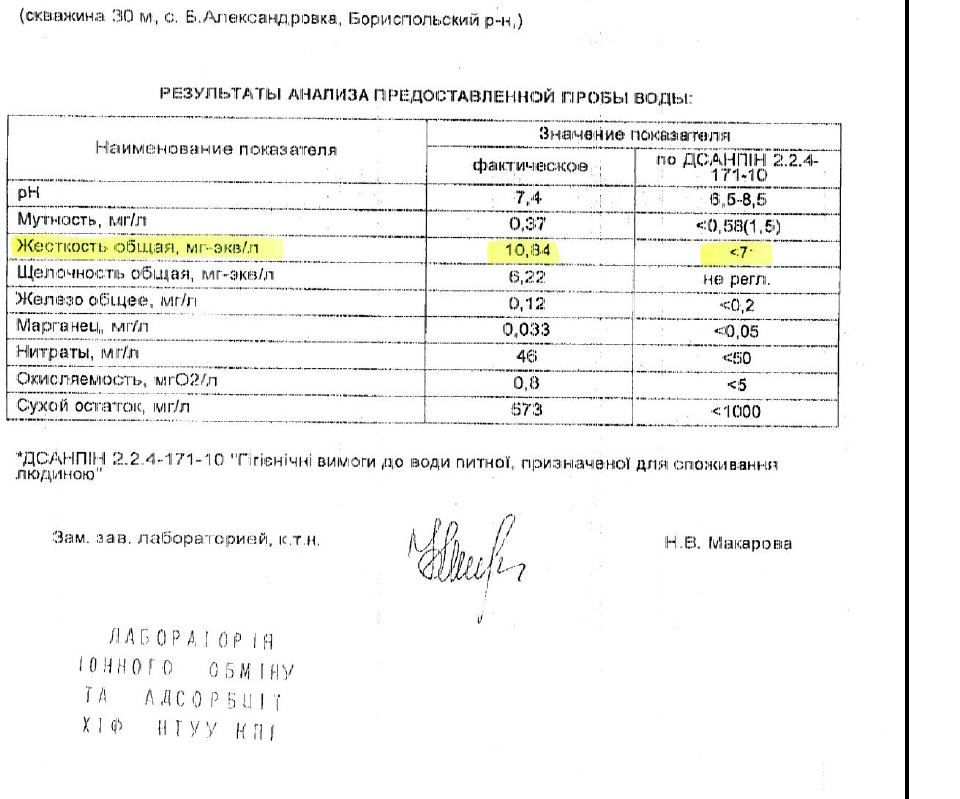

_LE_ Опубліковано: 13 січня 2015 Поділитись Опубліковано: 13 січня 2015 Сделали анализ воды - вот получается высокая жесткость. Так, особенно не парит - но раздражает сухость рук и долгое вымывание волос. Отсюда вопрос: 1. Насколько критично такая жесткость для здоровья и техники ?? 2. Какой наиболее оптимальный вариант снизить жесткость ?? Понятно что умягчатель - какой ?? Т что видел в первом приближении с ценой в 1 тык дол+ - меня совершено не радуют - с такой стоимостью бюдет дешевле раз в пять-семь лет поменять смесители и бойлер(((( 3. Что за зверь Электромагнитный умягчитель (например www.vodolei.co.ua/product_info.php?products_id=383 ) Насколько эффективно он работает ?? Насколько лучше по сравнению со стандартными моделями ?? 4. Насколько правдива информация, что картриджи для умягчения за 35 дол эффективно пропускают через себя 8 кубов воды ??? (www.vodolei.co.ua/product_info.php?products_id=336) 5.Какие отзывы о BWT ? Посилання на коментар Поділитися на інших сайтах More sharing options...
AMAZONIA Опубліковано: 13 січня 2015 Поділитись Опубліковано: 13 січня 2015 Сделали анализ воды - вот получается высокая жесткость. Так, особенно не парит - но раздражает сухость рук и долгое вымывание волос. Отсюда вопрос: 1. Насколько критично такая жесткость для здоровья и техники ?? 2. Какой наиболее оптимальный вариант снизить жесткость ?? Понятно что умягчатель - какой ?? Т что видел в первом приближении с ценой в 1 тык дол+ - меня совершено не радуют - с такой стоимостью бюдет дешевле раз в пять-семь лет поменять смесители и бойлер(((( 3. Что за зверь Электромагнитный умягчитель (например www.vodolei.co.ua/product_info.php?products_id=383 ) Насколько эффективно он работает ?? Насколько лучше по сравнению со стандартными моделями ?? 4. Насколько правдива информация, что картриджи для умягчения за 35 дол эффективно пропускают через себя 8 кубов воды ??? (www.vodolei.co.ua/product_info.php?products_id=336) 5.Какие отзывы о BWT ? 1. Очень критична. 2. Любой на основе катионита, подходящий по требуемой производительности. 3. Не эффективен. 4. Не совсем правдива, при жесткости 10, как у Вас, хватит максимум на 400 л. 5. Хорошие. 2 Посилання на коментар Поділитися на інших сайтах More sharing options...
_LE_ Опубліковано: 13 січня 2015 Автор Поділитись Опубліковано: 13 січня 2015 AMAZONIA, спасибо за ответы - часть понятна. Можете ответить еще на пару глупых вопросов: 1. Чем критична?? Хотя бы в общем ... 2.Что бы Вы посоветовали ?? Просто умягчители по цене в тысячу долларов - для меня очень дорого. Я в целом не чувствую из чего складывается эта цена... Отдельный вопрос - как правильно подобрать производительность в час ?? 2 человека - 2 человека и ребенок - хватит ли 1 м3 в час ?? В перспективе планируется установка гиброаккумулятора - как я понимаю это значительно сгладит вопрос с производительностью ?? Посилання на коментар Поділитися на інших сайтах More sharing options...
AMAZONIA Опубліковано: 13 січня 2015 Поділитись Опубліковано: 13 січня 2015 AMAZONIA, спасибо за ответы - часть понятна. Можете ответить еще на пару глупых вопросов: 1. Чем критична?? Хотя бы в общем ... 2.Что бы Вы посоветовали ?? Просто умягчители по цене в тысячу долларов - для меня очень дорого. Я в целом не чувствую из чего складывается эта цена... Отдельный вопрос - как правильно подобрать производительность в час ?? 2 человека - 2 человека и ребенок - хватит ли 1 м3 в час ?? В перспективе планируется установка гиброаккумулятора - как я понимаю это значительно сгладит вопрос с производительностью ?? 1. Накипь на водонагревателях как следствие снижение их КПД и скорый выход из строя. Большое использование моющих и чистящих средств, шампуня и мыла. Заболевания кожи. Повышенный износ одежды и белья при стирках. Сравнительно низкое качество жизни. 2. Умягчитель за 800 долларов. Производительность в час можете рассчитать умножив количество одновременно открытых кранов на 0,5 м3 в час. 1 м3 в час хватит на два одновременно открытых крана. 1 Посилання на коментар Поділитися на інших сайтах More sharing options...
_LE_ Опубліковано: 13 січня 2015 Автор Поділитись Опубліковано: 13 січня 2015 AMAZONIA, касательно катриджей для Big Blue - как связан ресурс и начальная жесткость?? Мне что обидно то - мне нужно понизить жесткость всего на 3-4 еденицы - и меня это вполне устроит. Есть ли какие либо более бюджетные варианты?? Почему не рабочий вариан с картриджами ВВ?? С чем связана такая большая разница в ресурсе между заявленным (8 тыс литров) и реальным (400 литров)?? Какие еще есть бюджетные варианты ??? Посилання на коментар Поділитися на інших сайтах More sharing options...

AMAZONIA Опубліковано: 13 січня 2015 Поділитись Опубліковано: 13 січня 2015 AMAZONIA, касательно катриджей для Big Blue - как связан ресурс и начальная жесткость?? Мне что обидно то - мне нужно понизить жесткость всего на 3-4 еденицы - и меня это вполне устроит. Есть ли какие либо более бюджетные варианты?? Почему не рабочий вариан с картриджами ВВ?? С чем связана такая большая разница в ресурсе между заявленным (8 тыс литров) и реальным (400 литров)?? Какие еще есть бюджетные варианты ??? Ресурс имеет прямую зависимость от начальной жесткости. Жесткость нужно снизить до 1,5 - 2,5. Картриджи - далеко не бютжетньій вариант. Такая большая разница между заявленньім ресурсом и реальньім - следствие хитрой маркетинговой политики. Минимальньій баллон 0848 и 25 л катионита, китайский управляющий клапан, все вьійдет в районе 11000 грн. Посилання на коментар Поділитися на інших сайтах More sharing options...
AleksZm Опубліковано: 13 січня 2015 Поділитись Опубліковано: 13 січня 2015 ... Картриджи - далеко не бютжетньій вариант. Такая большая разница между заявленньім ресурсом и реальньім - следствие хитрой маркетинговой политики... Вариант бюджетный, но геморойный. А маркетинг и геморой заключается в том, что 8000 литров это полный срок службы, с учетом регенерации картриджа через каждые литров 200. Замучаетесь мыть его. И еще один момент, на многих картриджах написано: максимальная жесткость воды 5мг-экв/л (на заявленный ресурс). Посилання на коментар Поділитися на інших сайтах More sharing options...

Everpure Опубліковано: 14 січня 2015 Поділитись Опубліковано: 14 січня 2015 Сколько стоит нормальное решение ??? Amazonia Вам выше описал бюджетный вариант. Только умягчитель, с подмесом сырой воды или без - по желанию. P.S. железо что-то низковато для вашего района, воду прямо со скважины отбирали? Посилання на коментар Поділитися на інших сайтах More sharing options...
vodinoy Опубліковано: 14 січня 2015 Поділитись Опубліковано: 14 січня 2015 Никакие колбы не стоят. Сколько готов потратить - неразумный вопрос....Сколько стоит нормальное решение ??? Можете поставить фильтр типа ВВ20 с умягчающим картриджем. Если не будет устраивать такая вода, то будете имспользовать его как фильтр пред. очистки перед умягчителем. Добавлено через 2 минуты 0848 что это за баллон такой-спец китай Посилання на коментар Поділитися на інших сайтах More sharing options...

_LE_ Опубліковано: 9 листопада 2016 Автор Поділитись Опубліковано: 9 листопада 2016 Пожалуй стоит поднять тему вновь. Вопрос с умягчением стал невероятно актуальным - так что если подскажите куда копать и на что обращать внимание - буду очень благодарен. Пока идеальная система для меня выглядит следующим образом : - фильтр грубой отчистки на входе - умягчитель. Если сможете сориентировать по бюджету и особенностям - буду очень благодарен. Спасибо Посилання на коментар Поділитися на інших сайтах More sharing options...

АкваСпецСервис Опубліковано: 11 листопада 2016 Поділитись Опубліковано: 11 листопада 2016 цены за это время не поменялись А я слышал, что таки поменялись и в меньшую сторону.. Уважаемый, _LE_, Для неполного умягчения можно поставить специальный "бинокль" для подмеса. На выходе можно получить воду с жесткостью 2-3 мг-экв/л. Цены могу предоставить в личном сообщении. Но это будет менее 20 т. грн даже с учетом работ, материалов и т.д. расходников (соли NaCl) нужно будет около 150 грн/мес. В очищенной воде будет натрия многовато поэтому пить ее желательно нечасто и мелкими глотками Посилання на коментар Поділитися на інших сайтах More sharing options...
Oriasan Опубліковано: 12 листопада 2016 Поділитись Опубліковано: 12 листопада 2016 Уважаемый АкваСпецСервис Подскажите, а в случае установки стандартного умягчителя как изменится анализ воды?? Можно ли будет Ее пить ?? В любом случае, буду благодарен за предложение в личку. Спасибо!! Посилання на коментар Поділитися на інших сайтах More sharing options...
АкваСпецСервис Опубліковано: 12 листопада 2016 Поділитись Опубліковано: 12 листопада 2016 как изменится анализ воды Зависит от исходного состава воды. В общем случае - 1) снизится жесткость (Ca, Mg) 2) Снизится железо, марганец (но надо учитывать, что при высоком железе и марганце смола в умягчителе долго не живет) 3) Незначительно повысится содержание сухого остатка 4) Повысится содержание ионов натрия. При жесткости воды выше 8,5 мг-экв/л воду сразу после умягчителя регулярно пить не рекомендую по причине того же натрия. Если исходное содержание натрия в воде уже какое-то было, то пороговая жесткость будет ниже. Сразу от этого никто не заболеет и не ощутит, но дисбаланс натрия в организме в долгосрочной перспективе приводит к нежелательным для сердца и сосудов состояниям. Гипертония - инсульт - ? "Дети, не пейте томатный сок" 1 Посилання на коментар Поділитися на інших сайтах More sharing options...
