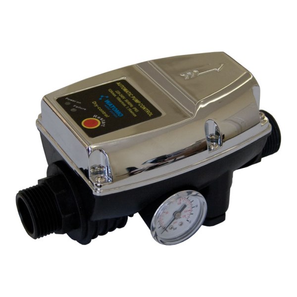

naupv Опубліковано: 12 січня 2015 Поділитись Опубліковано: 12 січня 2015 Это все эти драйконтроли вытворяют. При выключении насоса, есть еще "остаточное" давление в магистрали (насос выключается моментально), в драйконтроле очень маленький типа аккумулятор с обратным клапаном, вот оно и "бъет". Мембранными аккумуляторы и гибкие антивибрационные шланги эти удары компенсируют на себя. 1 Посилання на коментар Поділитися на інших сайтах More sharing options...

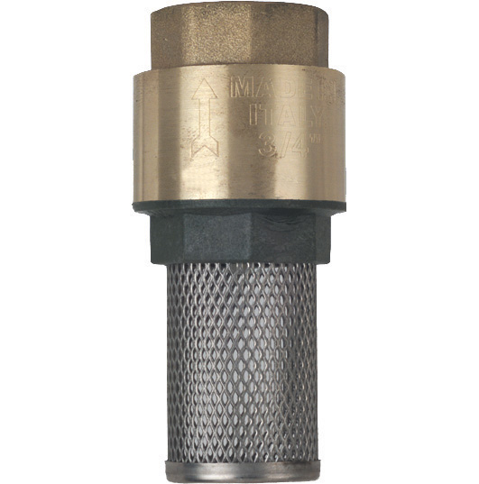

naupv Опубліковано: 6 травня 2015 Поділитись Опубліковано: 6 травня 2015 Возможна ли данная проблема из-за дешевого обратного клапана перед насосной станцией? Так гидроудар при открытии крана или закрытии? Если при открытии- клапан, при закрытии- автоматика. Вообще клапан лучше ставить в скважине с сеткой Посилання на коментар Поділитися на інших сайтах More sharing options...
vladvok Опубліковано: 6 травня 2015 Поділитись Опубліковано: 6 травня 2015 И так не занимайтесь ерундой: 1. Обратный клапан должен быть качесвенный - полностью латунный! 2. Автоматика (реле давления) лучше механическое ИТАЛТЕХНИКА 3. Гидроакумулятор желательно на 50литров минимум 4. Редуктор давления - чтобы сгладить пульсацию давления при разборе 5. знающий спец чтобы настроить реле, давление воздуха в гидроакумуляторе и редукторе 6. все компоненты подбераються от мощности насоса Есть вопросы пишите, но по сути и конкретно 1 Посилання на коментар Поділитися на інших сайтах More sharing options...

naupv Опубліковано: 7 травня 2015 Поділитись Опубліковано: 7 травня 2015 С чем это связано я и пытаюсь выяснить. Короче, у вас стоит драйконтроль из поднебесной так? Если да, то не парьтесь. Я их уже штук 5 точно выбросил у людей. Причины были идентичные. Сейчас в гараже один еще валяется, новый, простоял месяц и пипец, могу подарить:D. Я даже не пытался в нем копошиться, не стоит оно того. Простое реле за 100грн + бак решило все. Люди не нарадуются. 1 Посилання на коментар Поділитися на інших сайтах More sharing options...
