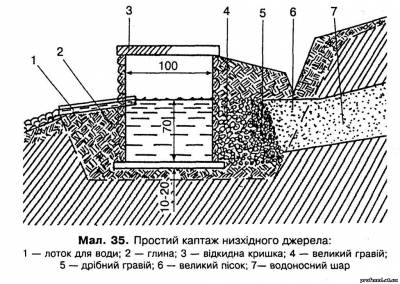

Ласочка Опубліковано: 11 січня 2015 Автор Поділитись Опубліковано: 11 січня 2015 Что известно на данный момент: 1. Приблизительное место расположения. 2. Колодец находился на склоне, недалеко от реки. 3. Глубина колодца была около 1,5 метров. 4. Колодец засыпан землей не меньше 40 лет. 5. Родник еще сочится из под земли. 6. Стенки колодца были выложены в земле бутом вкруговую. 7. Цебрыны были деревянные и возвышались над землей на 30-40см. 8. Была подпорная стеночка из бута со стороны речки. В неё была вставлена трубка для перелива и "лишняя вода текла по маленькому рву в реку. 8. Колодец никогда не замерзал. Зимой со стороны склона наметало шапку-купол снега, а колодец не засыпало и из него шел пар. На фотографии слева видна вишня. Возле неё и был колодец. Схематически конструкция выглядела как на рисунке. Ну естественно о наличии гравия и т.д. мама не знает. Что нас может ожидать? Как прочистить колодец и правильно оформить? Помогите дельными советами Посилання на коментар Поділитися на інших сайтах More sharing options...

Ласочка Опубліковано: 12 січня 2015 Автор Поділитись Опубліковано: 12 січня 2015 Меня интересует, какую схему обустройства родника выбрать, чтобы он и дальше служил людям и зимой и летом? Может схемами кто из спецов поделится? Посилання на коментар Поділитися на інших сайтах More sharing options...

Ласочка Опубліковано: 13 січня 2015 Автор Поділитись Опубліковано: 13 січня 2015 https://www.google.com.ua/search?q=%D0%BE%D0%B1%D1%83%D1%81%D1%82%D1%80%D0%BE%D0%B9%D1%81%D1%82%D0%B2%D0%BE+%D1%80%D0%BE%D0%B4%D0%BD%D0%B8%D0%BA%D0%B0&newwindow=1&safe=active&biw=1280&bih=874&source=lnms&tbm=isch&sa=X&ei=UCm1VNaBKKG4ygOqkoL4AQ&sqi=2&ved=0CAYQ_AUoAQ#newwindow=1&safe=active&tbm=isch&q=%D0%BE%D0%B1%D1%83%D1%81%D1%82%D1%80%D0%BE%D0%B9%D1%81%D1%82%D0%B2%D0%BE+%D1%80%D0%BE%D0%B4%D0%BD%D0%B8%D0%BA%D0%B0+%D0%BA%D0%B0%D0%BF%D1%82%D0%B0%D0%B6&imgdii=_ Гугл картинки я двано уже пересмотрела. Оттуда и подобрала схему предполагаемого каптажа нисходящего источника. Но хотелось бы услышать мнение спецов исходя из рельефа местности (вверху фото) и той информации, что имеется на данный момент. Вот и хочу изучить вопрос так сказать. Ведь при раскопках колодца может чего то и не оказаться. Дело все в том, что интернет в данной местности почти не тянет. И если возникнут вопросы в момент разрытия - спросить будет не у кого. На данный момент определен только интервал, когда будем проводить работы. Ориентировочно конец июня - середина июля. Посилання на коментар Поділитися на інших сайтах More sharing options...

Ласочка Опубліковано: 16 січня 2015 Автор Поділитись Опубліковано: 16 січня 2015 Я тут вот о чем подумала... а не может ли оказаться, что колодец на самом деле глубже, чем 1,5 метра? Какой "пирог" делали раньше в колодцах на дне? И на сколько глубоким он может оказаться, с учетом его места расположения? Посилання на коментар Поділитися на інших сайтах More sharing options...
DimaF Опубліковано: 16 січня 2015 Поділитись Опубліковано: 16 січня 2015 Я тут вот о чем подумала... а не может ли оказаться, что колодец на самом деле глубже, чем 1,5 метра? Какой "пирог" делали раньше в колодцах на дне? И на сколько глубоким он может оказаться, с учетом его места расположения? Еще пару постов, и тут соберется сборная команда кладоискателей, которые отроют ваш колодец:D) Зачем глубокий колодец возле реки!? Пирогов на дне колодца нет, грунт просто. Посилання на коментар Поділитися на інших сайтах More sharing options...
Ласочка Опубліковано: 16 січня 2015 Автор Поділитись Опубліковано: 16 січня 2015 Еще пару постов, и тут соберется сборная команда кладоискателей, которые отроют ваш колодец:D) Зачем глубокий колодец возле реки!? Пирогов на дне колодца нет, грунт просто. Ну наверное давно уже бы отрыли, если бы не частная территория. Но чем больше ищу информации, тем больше думаю, что опыт по откапыванию старых колодцев наибольший именно у кладоискателей. В колодцах на дно сыпали разный по фракции гравий, камень, песок. А до реки около 70м с горы. Перепад по высоте мне сложно оценить. Вот и думаю, не может ли оказаться сюрприза. Посилання на коментар Поділитися на інших сайтах More sharing options...
