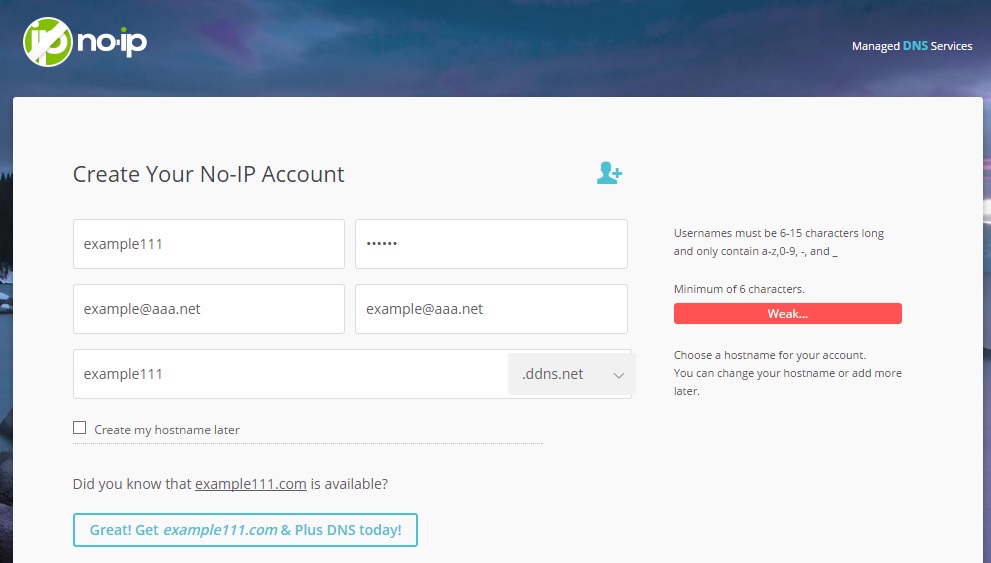

Из-за того, что в рассматриваемом нами варианте подразумевается динамический IP-адрес, то есть адрес видеорегистратора меняется при каждом нашем подключении к Интернет. Соответственно, надо начинать с решения этой задачи. Зайдем в настройки нашего DVR. По умолчанию логин - “ADMIN”, пароль - “4321”. Выбираем пункт меню“Сеть”-”Настройки протокола передачи”. Открываем пункт “Узлы DDNS”. Видим список тех узлов, с которыми может работать наш регистратор. Можете выбирать любой. Лично я выбрал no-ip. Он бесплатен, прост и удобен. Идем на сайт noip.com. Он на английском, но не пугайтесь - ничего сложного там нет. Наверху страницы нажимаете “Sign up’. Выбираете логин, пароль, вбиваете почту, подтверждаете почту. Адрес хоста можно указать любой, который не занят. Обязательно запомните логин, пароль и этот адрес. Регистрируемся.

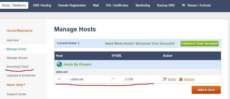

Обязательно проверьте после регистрации, чтобы на странице “Manage hosts” был Ваш адрес. Обычно он вида “<Вашеимя>.ddns.net”. Теперь слева нажимем “Download client”.
www.stroimdom.com.ua/forum/attachment.php?attachmentid=406307&stc=1&d=1420549250

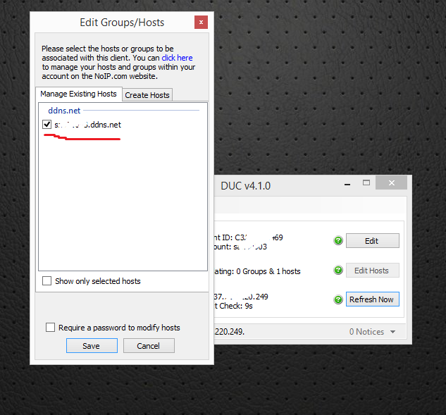

Скачиваем, устанавливаем и открываем. Заходим под своим логином и паролем с сайта. Открываем “Edit hosts” - там должен быть наш адрес, тот же самый. Ставим около него галочку и нажимаем “Save”. “Refresh now”. Если горят все 3 зеленые вопросика - отлично, первый пункт пройден. Если нет, проверьте все еще раз - может быть, ошиблись при вводе данных.

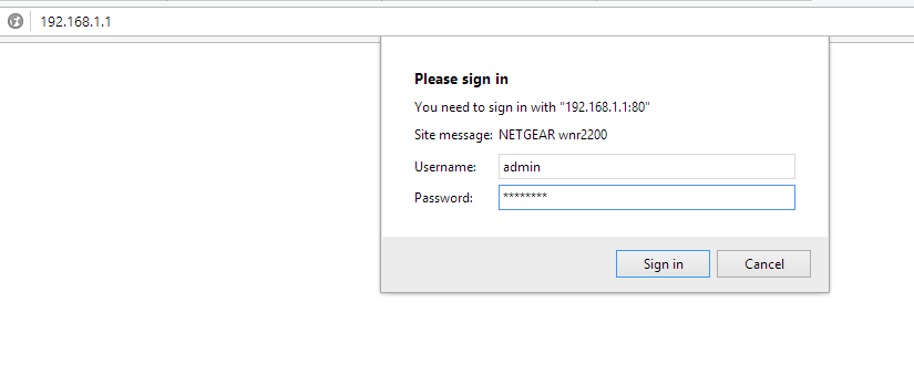

Как я уже говорил, я рассматриваю вариант для роутера Netgear. Если у Вас другой, возможны отличия. Открываем браузер и в адресную строку забиваем 192.168.1.1.
www.stroimdom.com.ua/forum/attachment.php?attachmentid=406309&stc=1&d=1420549250

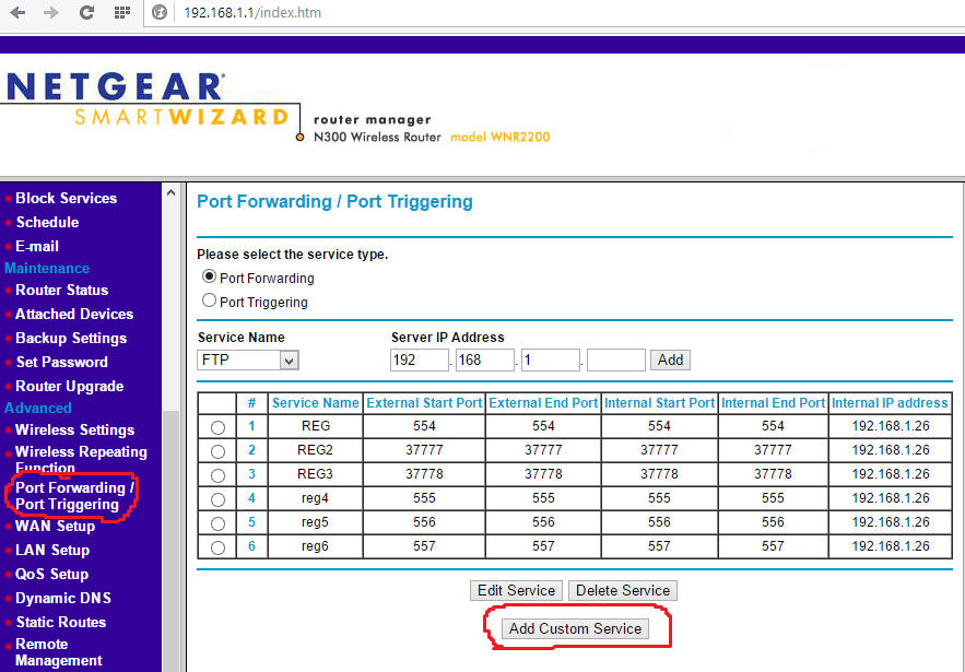

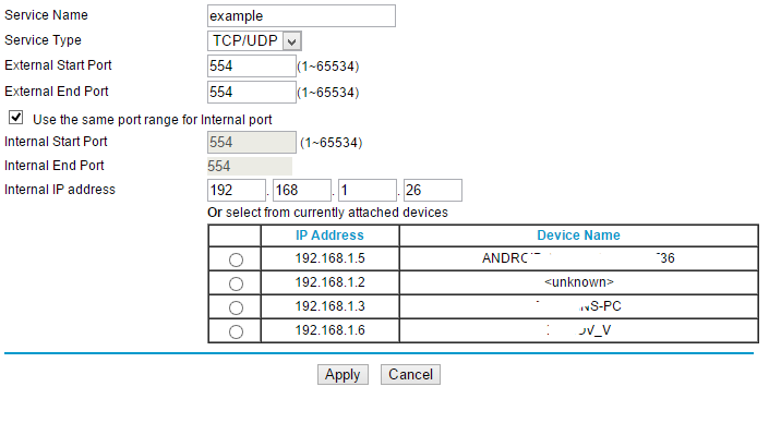

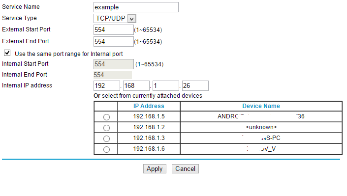

Нажимаем enter, вводим логин и пароль (по умолчанию - “admin”, “password”) и попадаем в настройки маршрутизатора. Нам требуется организовать проброс шести портов на наш регистратор. Это нужно для того, чтобы внешние устройства при подключении к нашему роутеру не задерживались на нем, а проходили к регистратору. Итак, идем в пункт “переадресация/инициализация портов”. Нам нужна переадресация. Нажимем “Добавить собственную службу”.
www.stroimdom.com.ua/forum/attachment.php?attachmentid=406310&stc=1&d=1420549250
Во все поля для портов пишем “554”, IP адрес - 192.168.1.***. Вместо звездочек можете поставить любые 3 цифры, которые не заняты в Вашей сети. Сохраняем. Повторяем эту процедуру для портов “555”,”556”,”557”,”37777”,”37778”, указывая все тот же IP.
www.stroimdom.com.ua/forum/attachment.php?attachmentid=406311&stc=1&d=1420549250
Сохраняемся и готово.

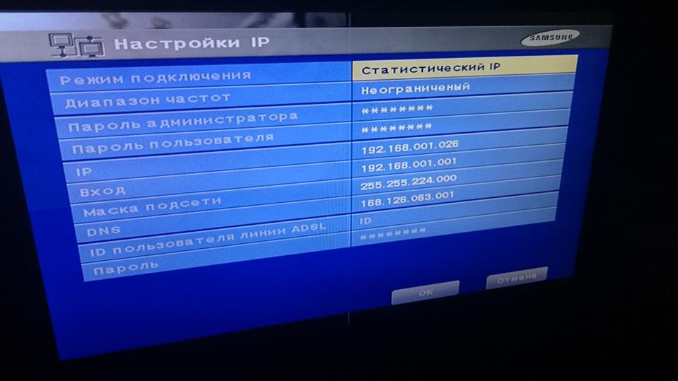

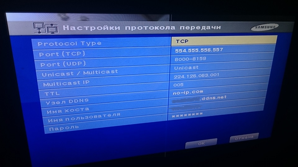

В настройках регистратора заходим в “Сеть”-”Настройки IP”. Ставим “Статический IP”. ИП-адрес указываем тот, на который делали проброс в предыдущей части (настройка роутера). DNS ставим по умолчанию. На всякий случай, сверьте с указанными в инструкции. Маску подсети ищем в настройках роутера. Пункт ”Статус роутера”. Вход - 192.168.1.1. То есть, адрес нашего роутера. В случае, если у Вас ADSL подключение, то вместо “Статический IP”, ставите “ADSL”, и заполняете строки “Id пользователя” и “пароль” данными, выданными Вам Вашим провайдером. Теперь переходим в “Сеть”-”Настройка протокола передачи”. Protocol type - TCP, Узел DDNS - no-ip.com. В имя узла вбиваем адрес, полученный в первой главе, дальше логин и пароль от туда же. Все, готово. На всякий случай, перезагружаем регистратор.

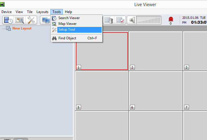

Скачиваем программу Samsung NET-i viewer. Устанавливаем, запускаем. По умолчанию данные для входа - “admin” и “4321”. В разделе “tools” открываем “setup tool”.

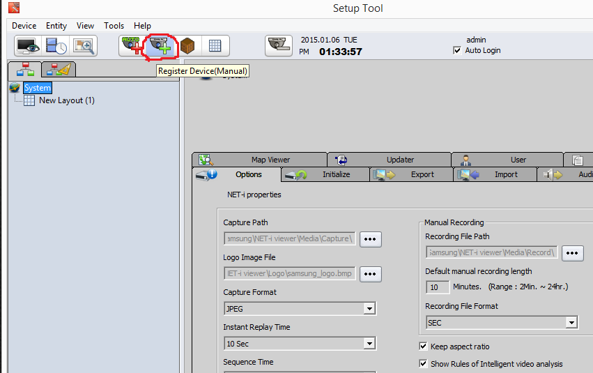

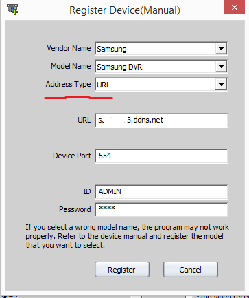

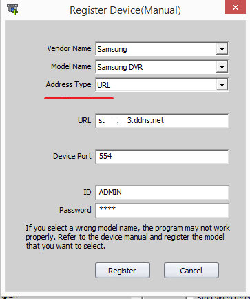

Нажимаем добавить устройство (Камера с зеленым плюсиком).
www.stroimdom.com.ua/forum/attachment.php?attachmentid=406316&stc=1&d=1420549250

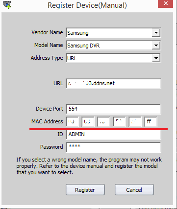

“Adress type” меняем на “URL”. Вбиваем туда адрес нашего DDNS из первой главы. “Device port” - 554, ID и пароль берем от Вашего регистратора. Те, с которыми Вы в меню попадаете. По умолчанию - “ADMIN” и “4321”.
www.stroimdom.com.ua/forum/attachment.php?attachmentid=406317&stc=1&d=1420549250

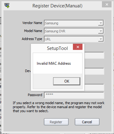

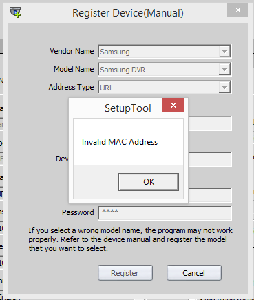

Нажимаем “регистрация” и наблюдаем ошибку - неверный MAC адрес.
www.stroimdom.com.ua/forum/attachment.php?attachmentid=406318&stc=1&d=1420549250
Его можно посмотреть в настройках регистратора в пункте “Система”-”Системные настройки”. Он имеет вид **.**.**.**.**.**. Вбиваем его в нашу программу, нажимаем “регистрация”.
www.stroimdom.com.ua/forum/attachment.php?attachmentid=406319&stc=1&d=1420549250

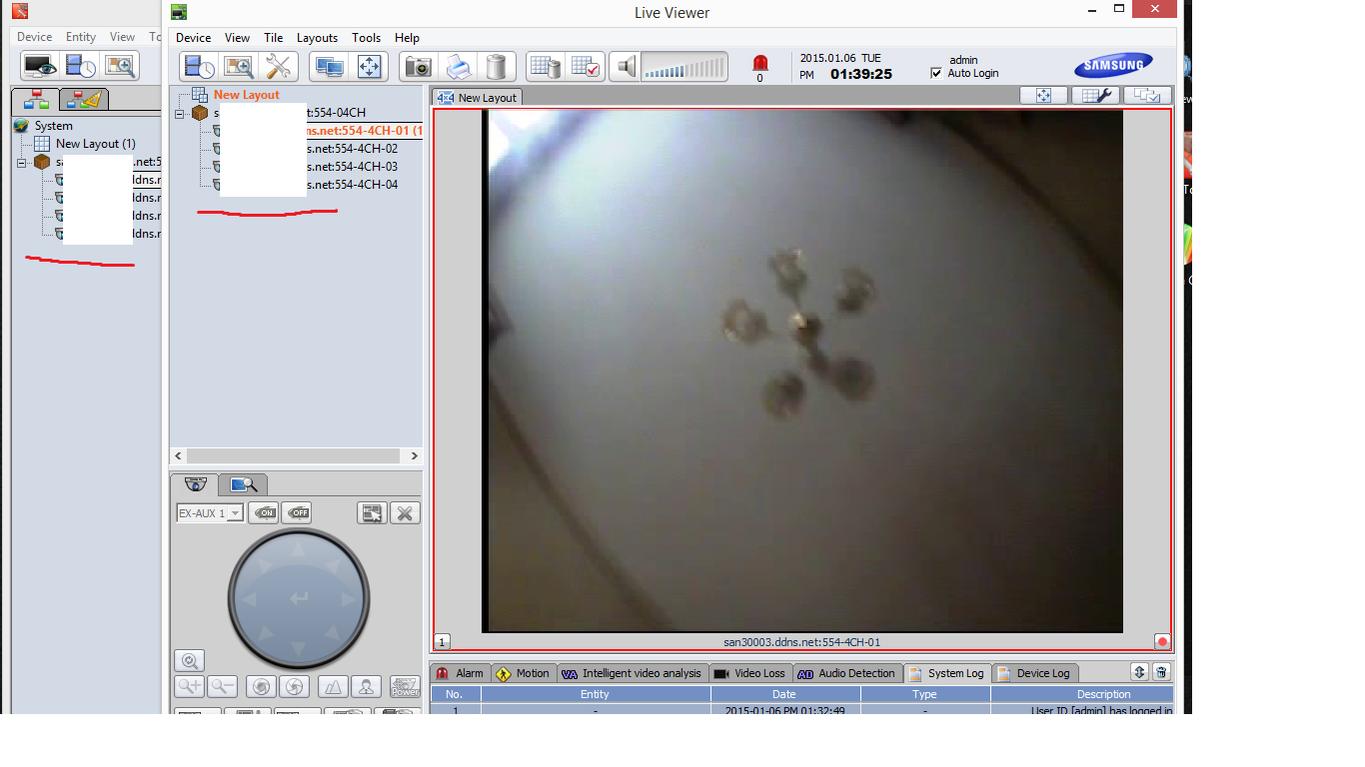

Если ничего не произошло - все в порядке, закройте крестиком это окно и посмотрите в саму программу. Слева должна была появится наша камера.
www.stroimdom.com.ua/forum/attachment.php?attachmentid=406320&stc=1&d=1420549250
Ну, собственно, все. Можете еще настроить саму программа просмотра, сколько камер отображать, какие, в каком размере и т.д.
