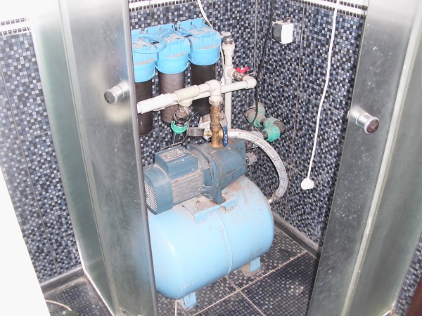

У меня те-же расстояния -до дома 4м под домом 6м. Станцию разместил в ванной комнате,за что она мне очень благодарна.
Вау, насосная станция в душевой кабинке, никогда такого не видел :)
Соседи то-же говорят Вау и мне приятно.

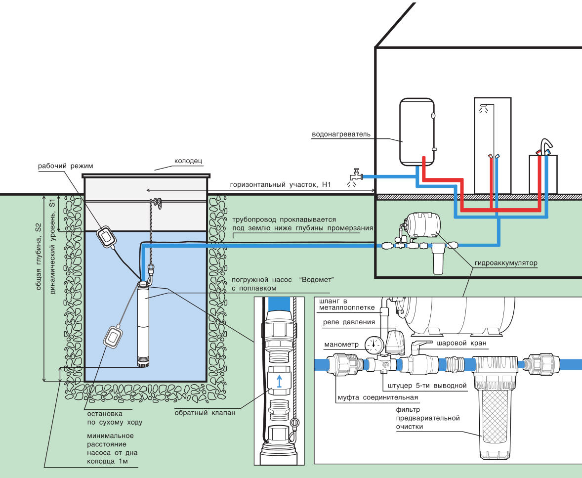

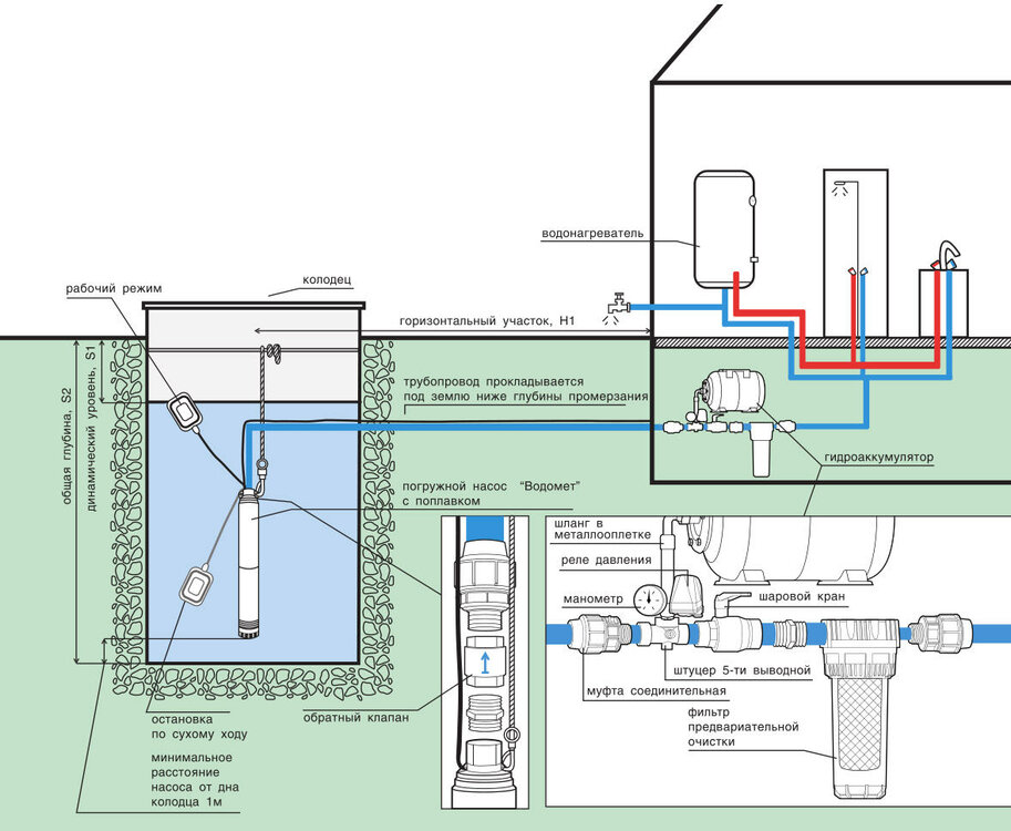

Не проще опустить погружной насос в колодец, а в доме собрать автоматику, и тишина, намного больше ресурс системы и обслуживание не занимает трудоемкости с приямками и сыростью.
Схему "для чайника" можно?
