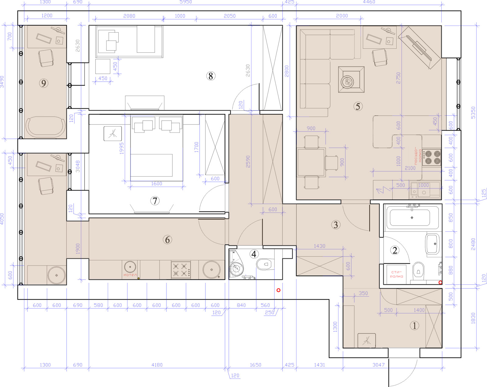

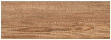

Livesms Опубліковано: 5 січня 2015 Поділитись Опубліковано: 5 січня 2015 Планируем уложить напольную плитку в квартире. Будет две "области" - одна большая цельная - от входной двери - прихожая, коридор, гостиная, кухня/котельная, лоджия. Вторая - отдельная лоджия. Плитку выбрали (ссылка устарела). Размер плитки - 17,5 * 50 см. Подскажите, какой рисунок / схему укладки оптимально использовать для укладки такого помещения - такой формы, размеры и т.д. Пока рассматриваем два варианта - простой по диагонали "с смещением" от входной двери и дальше по всем помещениям (под углом 45 к стенам) - елочкой от входной двери и дальше в помещения. Посилання на коментар Поділитися на інших сайтах More sharing options...
Сергей-ASSA Опубліковано: 5 січня 2015 Поділитись Опубліковано: 5 січня 2015 Диагональ наверное, будет самым оптимальным вариантом. В любом случае, если ложить цельную область - плиточнику придется "поиграться" с резкой. Пусть плиточник проверит плитку - хоть она и 50 см, но может иметь приличный прогиб - тогда надо склоняться к укладке, где это меньше заметно. За последний год 2 раза видел такого плана плитку (производителя не помню) с огромнейшими прогибами (правда при размере 900-1000). 1 Посилання на коментар Поділитися на інших сайтах More sharing options...
