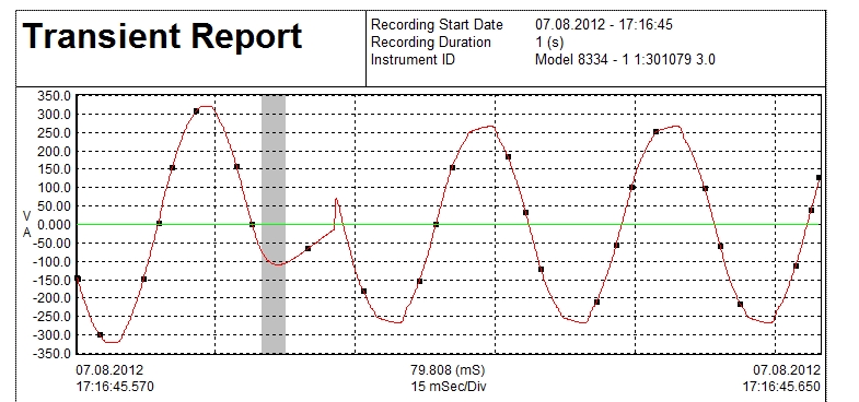

Вот тау оно включается:
Неа.
[ATTACH]424333[/ATTACH]
Если уже совсем быть точным - то на диаграмме показан переход инвертора на АКБ при отклонении сети за допуск, а не пропадании. Но время переключения одно и то же, 10 - 20 мс не являются проблемой для любого оборудования.
Вот я уже не помню как оно там или пропадало или снижалось, давно это было. Но думаю было всеже отключение сети, а га графике все плавно потому что не быавет резких изменений в аналоге, ну то не важно, мысль о другом. Инвертор, по крайней мере данного рода, при переходе с сети на АКБ и обратоно не синхронизируется с стетью и может дать после положительной полуволны снова положительную. Ну по большому счету это еще не приводило к выгоранию, но моторы могут возмущатся.
А вот для сетевика такие фигуры приведут к отключению генерации, и возобновлению спустя время, хотя поговаривают что не все сетевики умеют рестатрится.

Если ИБП не синхронизирован с сетью, а это так и есть в большинстве случаев, то единственный безопасный способ перехода - это разрыв 10-20мс.
Тут уже фаза не важна.
А, такой кратковременный импульс гасится индуктивностью проводки и потребителями.
Небольшой разрыв не помеха, для бытовой техники включая компы, моторы, кондиционеры и пр.
Вопрос в том, как подключенный в сеть дома онГрид обработает этот разрыв.
По сути его синхронизация должна срываться.
И значит, что нужно смотреть на его инерционность реакции на срыв. Если он успеет сорвать синхронизацию и потом запуститься после разрыва - то все будет нормально.
А, если он не успеет сорваться, и тут ему пришла фаза с ошибкой после переключения ИБП - то возможны теоретические проблемы...
Вопрос такой - насколько быстро срывает синхронизацию онГрид?
Т.Е. сколько ему нужно времени на то, чтобы отключиться при пропадании сети?
В стандартном выбросе (например сварка работает на линии),этого одиночного импульса, хватает чтобы сгорело все на линии, так как его амплитуда "велика"
А причем тут обсуждавшийся переходной процесс инвертора? А если еще кроме сварки молния - точно все сгорит.

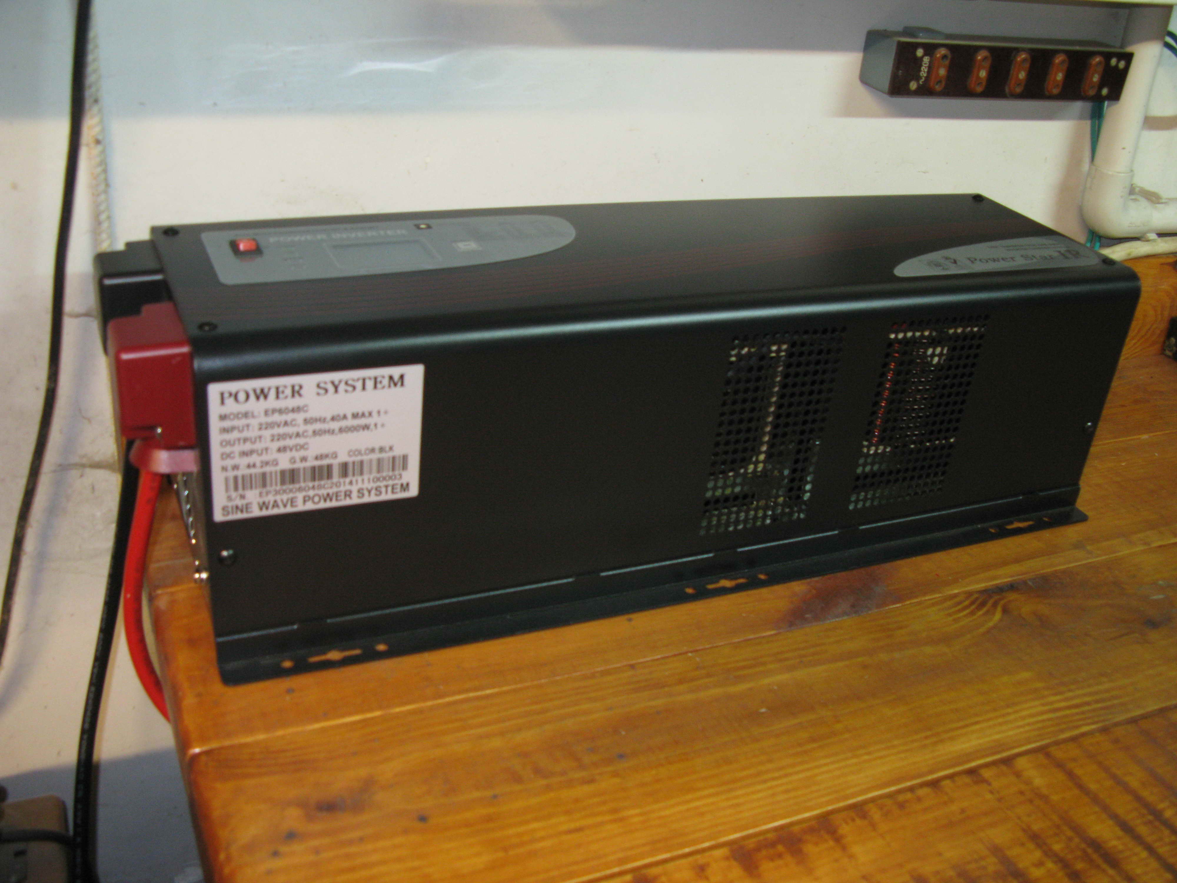

Вот мой ИБПшник 6 кВт. Скромно.

На фото мой личный подключенный блок, поэтому есть, где включить.
Да, вентилятор естественно заменил, даже и говорить не о чем.
Он там вообще не нужен, если только не выкачивать по 18 кВт.
Не пишите того, в чем не разбираетесь. Без вентилятора там никак, даже нагрузка на 20% + одновременный заряд батарей, это только с вентилятором. А 18 кВт он держит аж 10 мс, так что качать не долго. И цены на них в Украине стартуют от $1000, так что цена у вас не очень
У меня както 2кВт работал в инвреторном режиме без крышки на 20-30% нагр, не долго, с пару часов. Издох. Транзисторы перепаивать еще то удовольствие.
