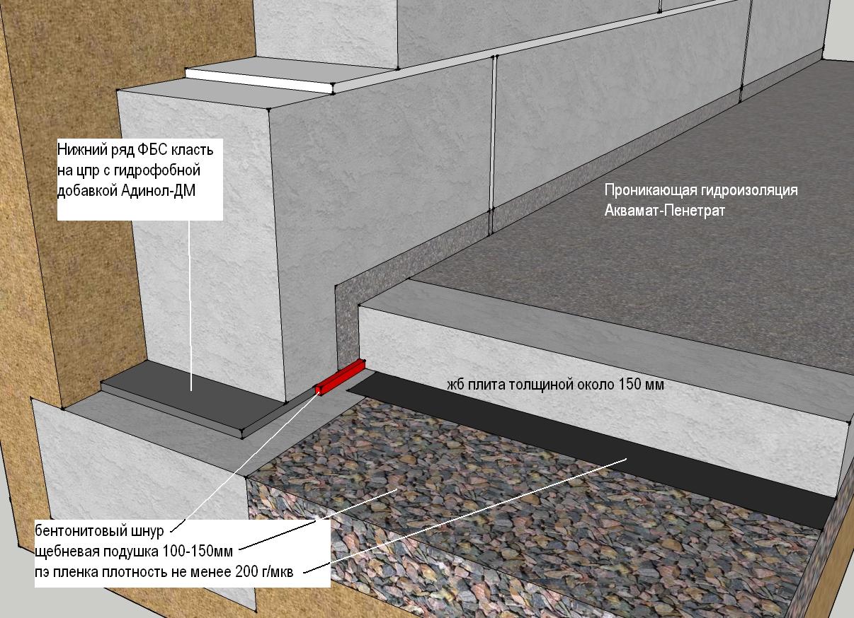

JustDidIt Опубліковано: 2 січня 2015 Поділитись Опубліковано: 2 січня 2015 Добрый день, помогите рассчитать "пятку" фундамента для дома 1,5 этажа первый полный из 44 кератерма, второй из 38ого, перекрытие - плиты фундамент 3 ФБС блока 40см шириной. Как делается пятка если хотим сделать подвал. И как гидроизолировать нижнюю часть пола и пятки. Подскажите порядок выполнения. Спасибо Посилання на коментар Поділитися на інших сайтах More sharing options...

Drosselbeere Опубліковано: 3 січня 2015 Поділитись Опубліковано: 3 січня 2015 (змінено) Добрый день, помогите рассчитать "пятку" фундамента для дома определение ширины и высоты "пятки" это не весь фундамент, надо подходить в комплексе, тем более если вы планируете подвал. для начала надо понимать какие грунты (наличие геологи), сбор нагрузок. Змінено 3 січня 2015 користувачем Drosselbeere Посилання на коментар Поділитися на інших сайтах More sharing options...
Propeller Опубліковано: 3 січня 2015 Поділитись Опубліковано: 3 січня 2015 Немного проясню по конструктиву, который я "изобразил". Так как о грунте и УГВ в весенний период ничего не сказано, то : 1. Наличие щебневой подушка позволяет исключить контакт пола подвала с потенциально влажным грунтом. А в случае подъема вод равномерно распределить давление воды на плиту пола снизу, что поможет избежать появление трещин. 2. Плита поле должна литься на пятку, а не к ней. Это позволяет свести к минимуму возможную подвижку внутрь нижнего ряда ФБС боковым давлением грунта. По сути неизменность геометрии конструкции со временем - это залог надежной работа гидроизоляции. 3. Опыт показал : применение рулонной гидроизоляции для "горизонтальной отсечки" под первый ряд ФБС - это удвоенная вероятность поступления грунтовой воды извне в подвал в месте примыкания пол-стена. Вода поступает как под "листом" рулона, так и над ним. Поэтому проще и надежней сам раствор, на который кладут первый ряд ФБС сделать гидрофобным. 1 Посилання на коментар Поділитися на інших сайтах More sharing options...
