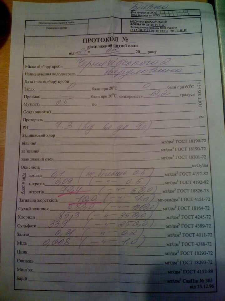

День добрый, подскажите можно ли колбами под раковиной снизить жесткость и убрать нитраты хоть чуть чуть. Страшно на чайник смотреть и на собачью миску, а уж думать как оно через организм проходит....
Вода - скважина "свисток". Можно ли на входе поставить полифосфатный фильтр? Чтобы на стиралку и котел уже шла мягкая вода? Но как убрать полифосфаты доя питьевой воды (кроме осмоса)?

Хорошо.. Оставим идею с полифосфатником на входе. Как убрать избыточную жесткость?
Умягчитель вам в помощ:beer:

Почитал про умягчители ионообменные. Все хорошо, но вот dva lt 12 (один из самых распространенных в общепите и не дорогих!!!) на вход в дом не поставишь ((( нужна регенерация через каждые 500л, ак я понял. А под раковину самое то.. Но вот котел со стиралкой будет страдать..и имеет ли смысл ставить такое под раковину, может лучше ионообменный картридж?

всему что сделано на основе ионообменной смолы нужна регенирация, можете поставить разборной картридж со смолой, время от времени будете высыпать его в миску с солью и промывать, я так делаю каждый месяц под мойкой, но частота промывки выбирается индивидуально, в зависимости от жесткости воды и количества проходящей воды через картридж, ну и естественно от количества смолы в картридже.
