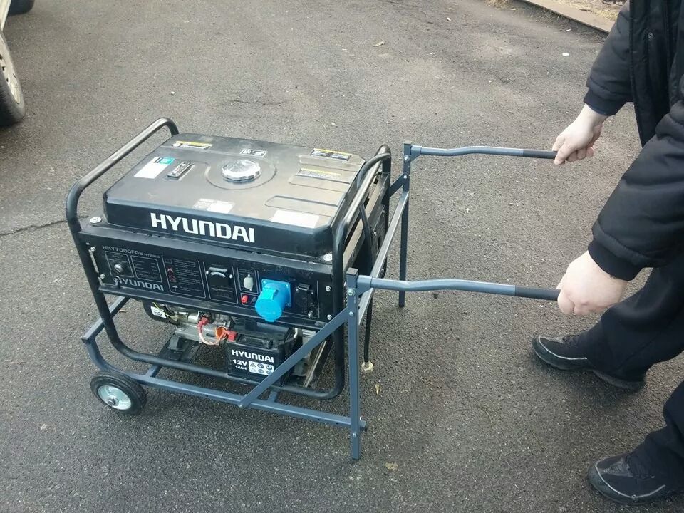

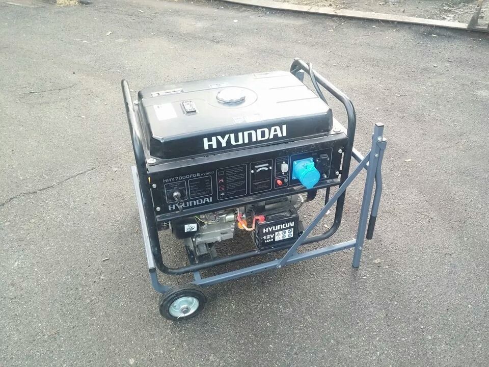

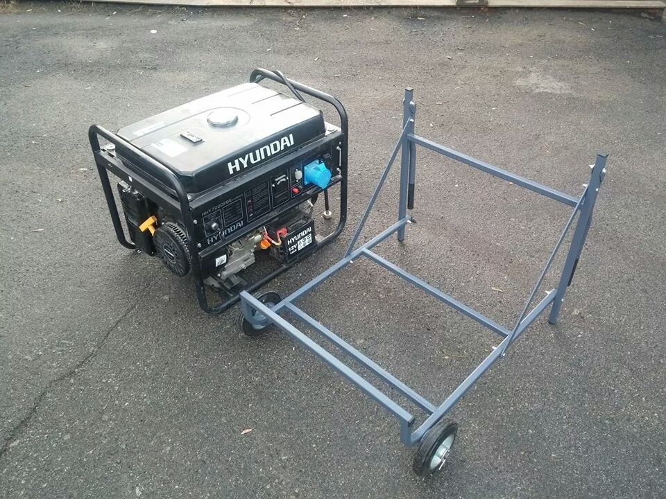

Katya Опубліковано: 24 грудня 2014 Поділитись Опубліковано: 24 грудня 2014 Разаботали универсальную тележку для генераторов, мотопомп и т.д. Размер регулируется в зависимости от размера прибора. Возможна комплектация бОльшими колесами. К массовому производству планируем перейти в ближайшее время, а пока изучаем спрос. ВАМ это интересно ? Если разместила не туда, прошу модераторов переместить. Посилання на коментар Поділитися на інших сайтах More sharing options...
DenisLitvinenko Опубліковано: 24 грудня 2014 Поділитись Опубліковано: 24 грудня 2014 И как она себя ведет при работе генератора? Винтовые соединения не слабеют? Мне кажется оптимальный вариант все же просто 4 колесика прикрутить, к томуже место на раме у них предусмотрено. Посилання на коментар Поділитися на інших сайтах More sharing options...
Katya Опубліковано: 25 грудня 2014 Автор Поділитись Опубліковано: 25 грудня 2014 И как она себя ведет при работе генератора? Винтовые соединения не слабеют? Мне кажется оптимальный вариант все же просто 4 колесика прикрутить, к томуже место на раме у них предусмотрено. В местах болтовых соединений установлены контргайки (с капроновой втулкой), поэтому при вибрации соединения не ослабевают. Если на Вашем генераторе есть предусмотренные места для колесиков это хорошо, но обычно они маленькие и(на мой взгляд) неудобные. Большинство генераторов идут без колес и сверлить или варить раму нельзя (запрещает производитель, и снимает гарантию), поэтому тележка оптимальный вариант. Посилання на коментар Поділитися на інших сайтах More sharing options...
engeneer Опубліковано: 25 грудня 2014 Поділитись Опубліковано: 25 грудня 2014 Разаботали универсальную тележку для генераторов, мотопомп и т.д. К массовому производству планируем перейти в ближайшее время, а пока изучаем спрос. ВАМ это интересно ? Интересно. Спрашивают регулярно. На какой вес рассчитываете? Какой примерный бюджет? Для сравнения: комплект шасси для SDMO - от 63 до 219 евро в зависимости от габаритов и веса станции. Давно задумывался о складной тележке, которую можно перевозить в салоне или багажнике седана и использовать при разгрузке и транспортировке станций весом 80 -160 кг. на объекте. Посилання на коментар Поділитися на інших сайтах More sharing options...
Katya Опубліковано: 26 грудня 2014 Автор Поділитись Опубліковано: 26 грудня 2014 Интересно. Спрашивают регулярно. На какой вес рассчитываете? Какой примерный бюджет? Для сравнения: комплект шасси для SDMO - от 63 до 219 евро в зависимости от габаритов и веса станции. Давно задумывался о складной тележке, которую можно перевозить в салоне или багажнике седана и использовать при разгрузке и транспортировке станций весом 80 -160 кг. на объекте. Тележка рассчитана под генераторы с габаритными размерами от 460х600 до 560х700 мм..Ширина тележки не меняется а длина уменьшается путем смещения болтовых соединений (отверствия предусмотрены). Рассчитана на 100 кг.Рама из профильной трубы 20х20х2 сталь 3, колеса резиновые, без камер, на подшипниках, диаметр 200 мм. Стоимость на данный момент 1000 грн..Цена может изменится после запуска в серийное производство. Изготавливаем на своем производстве так что можем рассмотреть изготовление и других вариантов. Посилання на коментар Поділитися на інших сайтах More sharing options...
engeneer Опубліковано: 26 грудня 2014 Поділитись Опубліковано: 26 грудня 2014 Тележка рассчитана под генераторы с габаритными размерами от 460х600 до 560х700 мм..Ширина тележки не меняется а длина уменьшается путем смещения болтовых соединений (отверствия предусмотрены). Рассчитана на 100 кг. можем рассмотреть изготовление и других вариантов. Цена хорошая. Параметры, которые чаще всего востребованы (у меня): 440х570 - 48 кг (Geko 2801) 500х740 - 89...119 кг (Geko 3,7 - 6,0 кВт) 560х810 - 100 кг (SDMO Technic 6500, Diesel 6000) 570х900 - 160 кг (SDMO Technic 10000, Diesel 10000) Посилання на коментар Поділитися на інших сайтах More sharing options...
Katya Опубліковано: 27 грудня 2014 Автор Поділитись Опубліковано: 27 грудня 2014 Цена хорошая. Параметры, которые чаще всего востребованы (у меня): 440х570 - 48 кг (Geko 2801) 500х740 - 89...119 кг (Geko 3,7 - 6,0 кВт) 560х810 - 100 кг (SDMO Technic 6500, Diesel 6000) 570х900 - 160 кг (SDMO Technic 10000, Diesel 10000) Под первую категорию подходит существующая. Под прочие необходимо адаптировать. Если вы заинтересованы в приобретении. Посилання на коментар Поділитися на інших сайтах More sharing options...
