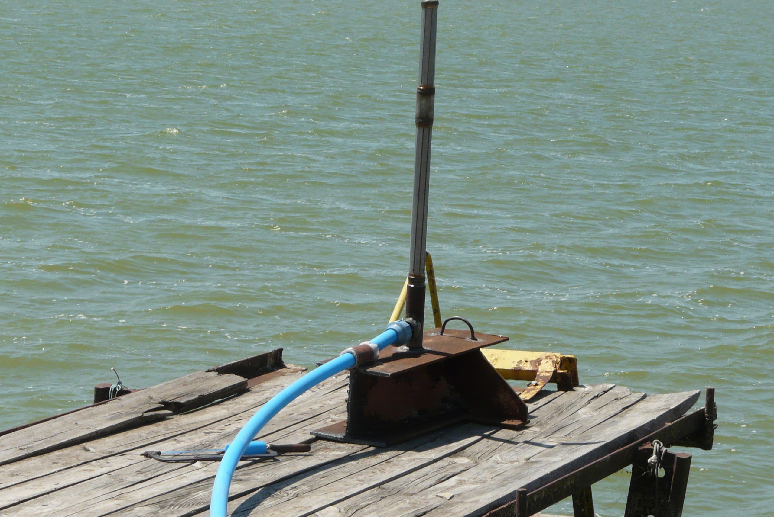

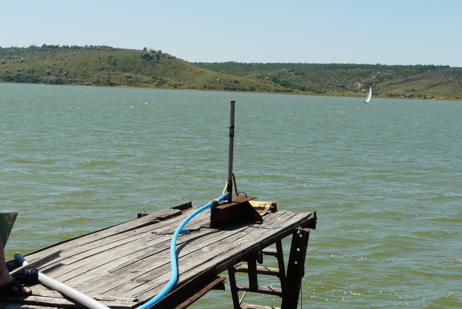

Всё запустили - работает!!!
Фото водозабора - на дальнем плане лиман Хаджибей - солесодержание 7000 мг/л.
Водозабор готов к погружению.
Труба идёт на всас насоса - самовсасывающий (Педролло из н/ж).
Далее на осмос.

А сам осмос покажете? :)
