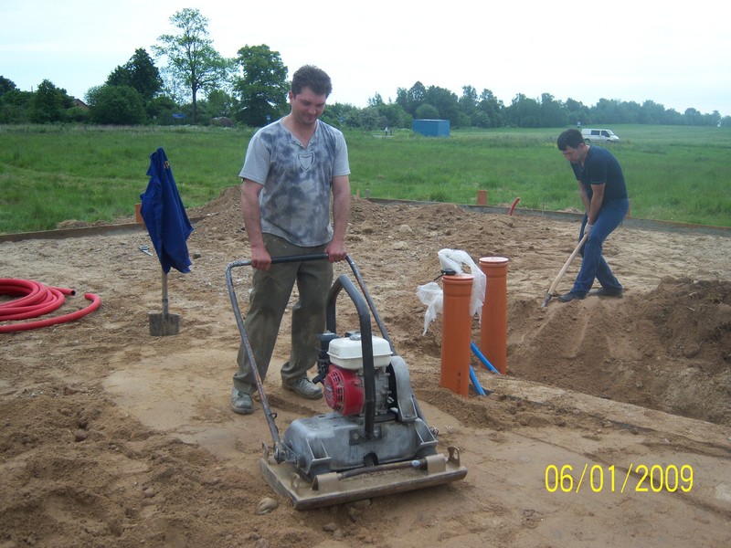

На утрамбованный ПГС.
what is ПГС ?
да и на Вашей хфотогравии под армосеткой поверхность не совсем утрамбованная, скорее рыхлая
ПГС- песчано гравийная смесь.
Рыхлость обманчивая, пока скрепляли арматуру, чуть взрыхлилась... Некритично, я думаю...

:unknown:Канализация, и вобще все, что связано с водой должно иметь досту к обслуживанию, или быть под контролем. Ничто не вечно под луной! Поплывем и знать не будем, узнаем поздно...
А что может случится с пластиковой трубой с д=160мм ???
Я с трудом представляю как ее засорить вообще?
Проблем быть не должно, но советуют делать за домом ревизию, если у Вас большое расстояние к септику. Я сделал, но у меня 110.
Ну у нас выведены на фасад трубы и до дороги 6 метров...
Думаю ничего не надо.
