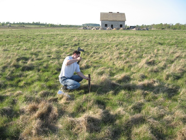

2-х секционный дом собственного проекта.

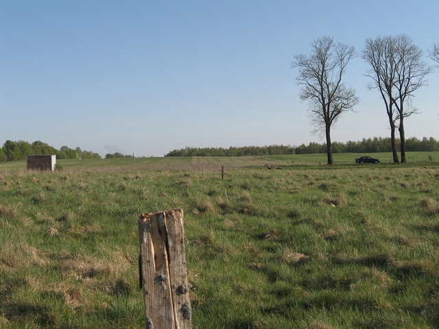

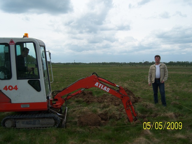

Участок в 10 соток был приобретен за 11500 евро (примерн. курс). Но на двоих. Это было в начале марта. НА сегодняшний день полностью готов фундамент.
Выкладываю фотки стройки!
Змінено користувачем Dmitry_Kaliningrad

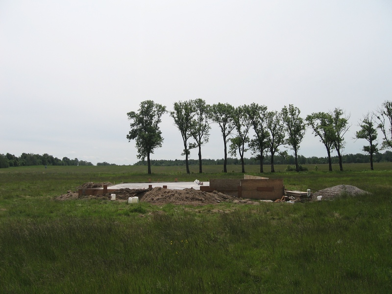

На заднем плане - дом. Единственный сосед на все поле.

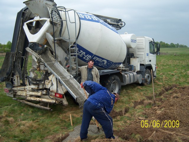

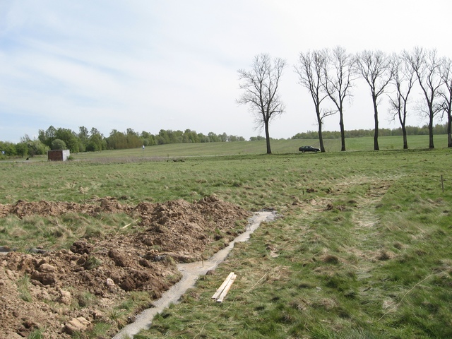

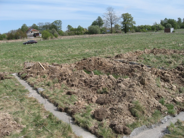

Далее первый этап строи-ва фундамента.
Первый этап завершен.
Были куплены:
Металл профиль 12 мм,+ проволока 6 мм (на весь дом) 52000р
Проект дома 12000р
бетон 16м 60800
гравий 7000
бобкэт 6000
джамшуды 2000
Сварка каркасов 13600
Итого: около 77000 на одного (примерно 1800евро)

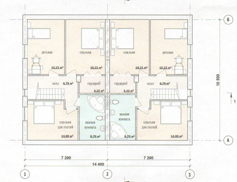

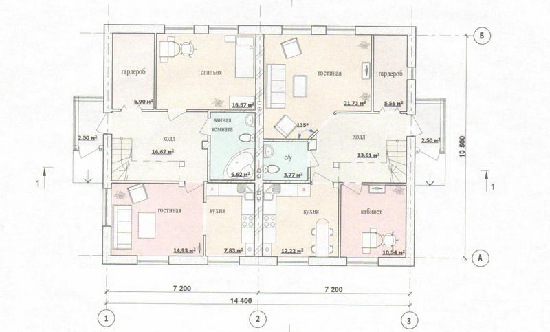

я проект можете показати?
К сожалению в комп-ом виде нету, не сканировал. Но все типовые проекты были отвергнуты. Решили нарисовать с нуля. Позже выложу...

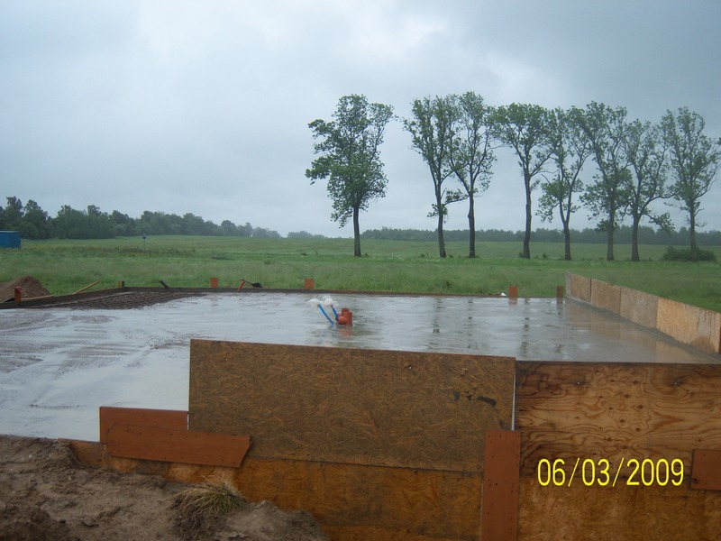

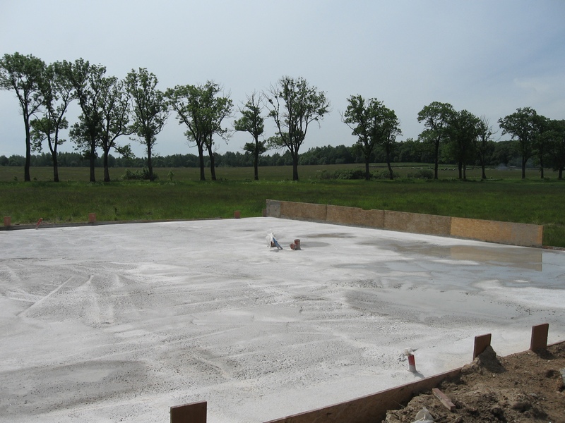

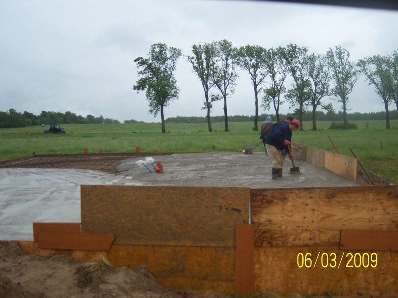

Выкладываю результаты третего этапа. По периметру залито около 50см высоты. Внутри 8 камазов ПГС, утрамбовано и сверху 22 куб. метра бетоны.
2-й и 3-й этапы обошлись общей суммой примерно 100000 руб.(ок. 2400 евро). Кому надо, могу подробно расписать за что платили.

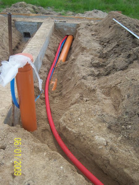

Желаю успеха в строительстве. А в красной гофре это труба для горячей воды?
Ну конечно! Синяя - для холодной, красная для горячей. Причем горячая идет в другой конец дома!...;)

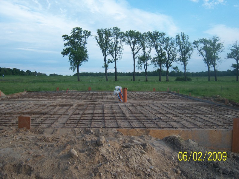

Вопрос по перекрытиям: Монолит, пока думаем делать 300-той маркой. Толщину 15 см. Вязать 2 сетки, 10-й арматурой.
Поступило предложений взять 250-ый и толщину 18.
Какие мнения?

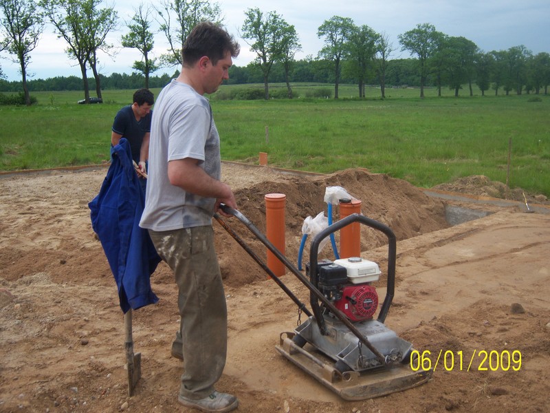

Утрамбовка, прокладка коммуникаций, арматура и заливка.
Канализ. труба выходит в дырку,а снаружи выходит куда???? навесу будет чтоли?:)

Я делал небольшие участки монолита толщиной 20 и две сетки 10 арматурой.
Дык подсыпать будем. У нас участок ниже уровня трассы, по фоткам видно.

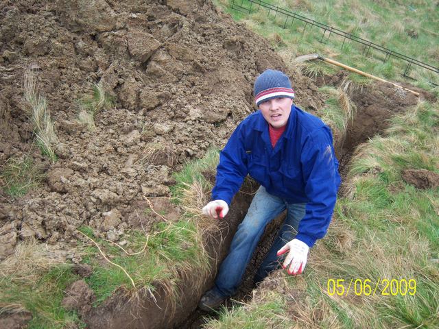

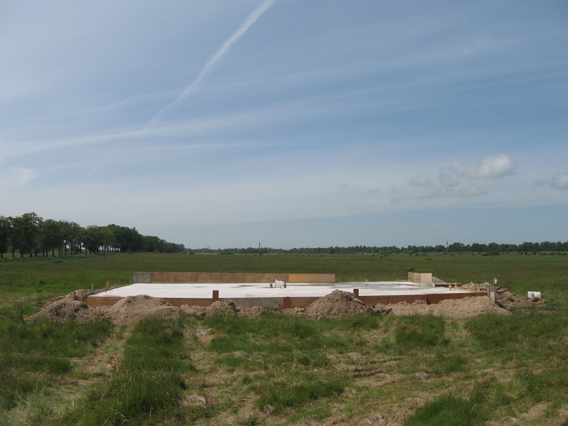

Привет землякам! Планирую строиться в Гурьевске. Вопрос: получается что глубина заложения фундамента 50 см, Вы считаете что этого достаточно? геологию не делали? Как делали армирование ленты? Какая ширина ленты?
Привет. Хоть кто-то из Кенига нарисовался...:rolleyes:
Почему 50см ?? Траншею копали глубже 80 см. Потом засыпали подушечку (щебень даже остался). И налили бетона. Арматуру видно на фотках? ТАкая же и в ленте.
Геологию не делали. Насколько я знаю у нас в области общепринятая глубини промерзания - 80см.
Ширина ленты - 30см, хотя может и 40, точно не помню.
Все типовые были отвергнуты, ибо строим дом для себя а не для машин. А эти гаражи.... конечно красиво и удобно, что половины разделены гаражами, но...
ЗЫ Чур помидорами не закидывать. Нам нравится!!!
Хороший проект, красивый домик.
Себе бы хотелось гостинную побольше, в остальном супер :)
Кстати, моя половина правая. Там как раз гостиная больше, но т.к. сейчас живем в однокомнатной общей пл. около 40 метров., то решил , что хватит и 22 метров в гостинной. Все-таки будет только стол, телик на стене, да диваны... А не как сейчас...:o, 5 кв.м. из 16 свободно...
Узнал по аренде опалубки - 12000р. на 15 дней.
Что стелить ОСБ или фанеру? Если фанеру, то можно ли ее ипользовать потом на обшивку потолка или пола? И какую толщину выбрать?
Толщину бетона выбираем 15-18см. Еше не решили... и 2 решетки 10 арматурой вязать.
:unknown:Канализация, и вобще все, что связано с водой должно иметь досту к обслуживанию, или быть под контролем. Ничто не вечно под луной! Поплывем и знать не будем, узнаем поздно...
Возьмите ОСБ, застелите пленкой. У нас ОСБ три перекрытия выдержало и теперь на крыше под битумкой почивает.
Вопрос. А плиту Вы на что лили - на фотках рыхлое такое под сеткой арматурной.
На утрамбованный ПГС.
