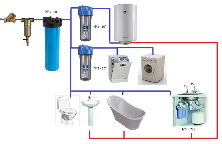

Хотя ремонт и не закончился, но уже живем в новой квартире, пришла пора выбрать и заменить картриджи.
Во время ремонта кроме уже стоявших на входе фильтров грубой очистки добавил механический фильтр тонкой очистки, магистральный фильтр 20" big blue для всех потребителей, а также два фильтра 10" (один на бойлер, который работает постоянно, второй на линию посудомойку и стиралку). Для питьевой воды ещё будет отдельно фильтр, возможно обратный осмос.

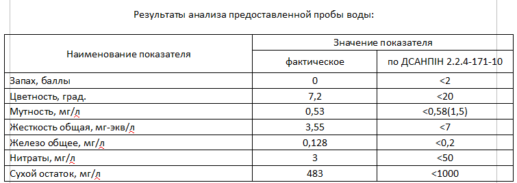

Вопрос: Какие лучше картриджи использовать? Анализ воды завтра добавлю завтра, но в принципе кроме повышенной жесткости (3,3-3,5 мг-екв/л) все остальные показания более-менее.
Что лучше использовать для умягчения воды на стиралку и посудомойку СВОД-АС или полифосфатную соль? Можно ли использовать СВОД-АС для бойлера, т.е. можно ли мыться в такой воде? Какой картридж использовать в 20" big blue - уголь?
Для наглядности набросал схему водоочистки.
Вопросы старые:
1. Какие картриджы использовать в фильтрах №1, №2, №3?
2. Какую систему водоочистки №4 использовать для питьевой воды?

FCPRA - это полифосфатный "умягчающий" картридж. Его можна использовать для бойлера? Т.е. нагревать и мыться человеку такой водой можно?
Перед бойлером полифосфат ставить нельзя, лучше СВОД. А вот перед стиралкой и посудомойкой можно. Первый- как сказал водяной, только кдф наверное будет лишний. На кухню, тоже присоединюсь, осмос с минерализатором.

Подскажи еще по осмосу. На старой квартире стоял трехступенчатый фильтр, но вода подавалась на колбы только после открытия крана. Т.е. колбы все время под давлением не были.
У осмоса есть и накопительный бачок и слив в канализацию, т.е. фактически колбы все время под давлением. Какой осмос лучше брать? А то эти тоненькие пластиковые трубки не внушают доверия ни на одном фильтре. Уже было, что на старом фильтре менял трубочки - т.к. трескались, но одно дело когда они под давлением, только когда фильтруешь воду и другое дело - когда они всегда под давлением...
Все нормальные бытовые осмоса идут с этими трубочками. Чтобы спать спокойно, нужно ставить редуктор давления перед всеми колбами (после счетчика) или хотябы редуктор специально для осмоса, он не дорогой, около 200грн.
Стоит редуктор. После счетчика 3-4 атмосферы, думаете если такая трубочка лопнет - от этого меньше воды из-за редуктора вытечет?
Свое мнение никому не навязываю, мне нравится работать с осмосами atoll.com.ua/, минерализатор как по мне лишняя трата денег. ИМХО друзи ИМХО:flag1:.

Так как планирую создать нечто похожее, то есть вопрос. На сколько будет не удобно обслуживать BB 20 в квартирных условиях (стеснённое пространство, вес колбы с водой), может и ВВ 10 хватит?
PS: дополнительно будет после самопромывного фильтра, электро-магнитный клапан нормально открытый с катушкой на 12В.
А поделитесь конкретными марками и фирмами на которые стоит смотреть и те мимо которых лучше пройти???
А то понятно, что 4 - обратный осмос - но какой конкретно взять? Уже даже среди украинских производителей есть что выбирать.
