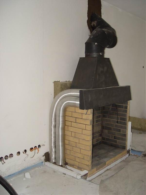

velington9 Опубліковано: 29 грудня 2014 Поділитись Опубліковано: 29 грудня 2014 я в своё время(год назад) начитавшись инет-литературы) подключая свою Нордфлэйм сделал 100кой нержавейкой подвод воздуха с улицы. Вставил в разрыв польскую регулируемую задвижку (управление на тросике).. и осенью испытал.. Ощущения очень и очень.., а теперь о воздухе извне для горения: В процессе розжига действительно лучше открыть подачу внешнего воздуха. Когда все разгорелось и нагрелось, я закрываю шибер(извините, если неправильно назвал) и помаленьку закрываю внешнюю подачу воздуха... в итоге перекрываю полностью подачу внешнего воздуха. ,огонь стабилизируется и горит как при длительном горении..супер, НО, воздуха по трубе для горения не поступает! Весь воздух для горения поступает через щели вокруг стекла..проверено! Беру скотч алюминиевый , заклевываю щели между стеклом и рамкой и разжигаю.. горит нормально и действительно управляется полностью вплоть до угасания огня))), НО ч\з полчаса стекло в топке полностью закопчено.. Стекло еле отмыл..пользуюсь своей топкой с полностью закрытой подачей воздуха извне((..Стекло кстати снова чистое и почти не коптится..только в уголочках..Вид открытого огня супер) А теперь напрашивается вывод..на кой я долбил 2 стены,вел нержавейку и т.п., если эта система не работает.. Кстати топка Nordflame Corda cdp специально с внешним подводом, из за этого её и покупал.. Топка кстати супер греет и выглядит, но фокус не удался) 2 Посилання на коментар Поділитися на інших сайтах More sharing options...
bampo Опубліковано: 30 грудня 2014 Поділитись Опубліковано: 30 грудня 2014 топки, бывают разные, разговор идет о герметичных топках. У вас подсос воздуха через зольник, неустранимый без танцев с бубном. Посилання на коментар Поділитися на інших сайтах More sharing options...
Sheridan Опубліковано: 30 грудня 2014 Поділитись Опубліковано: 30 грудня 2014 Точно підмічено! Контроль згорання можливий лишень у герметичних топках. А щодо зовнішнього підводу, то тут є цілком закономірний вибір: або ручна (чи штатна) заслінка, але за нею потрібно слідкувати, інакше охолоджуватиметься приміщення; або ж автоматична, тоді все відмінно працюватиме. Більшість камінних автоматик (у т.ч. татарек і краткі) мають програму закриття при зниженні температури в топці. Посилання на коментар Поділитися на інших сайтах More sharing options...

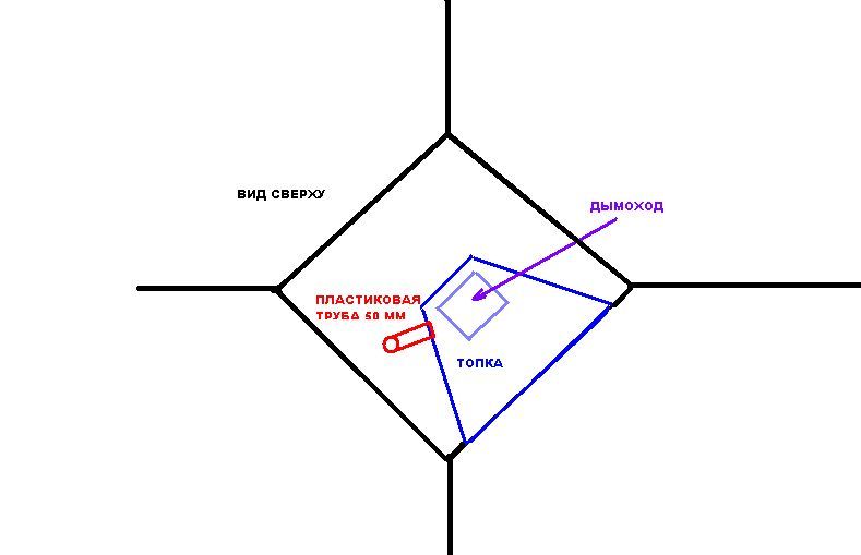

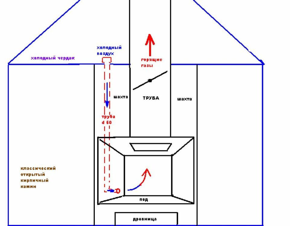

zmiey Опубліковано: 10 березня 2015 Поділитись Опубліковано: 10 березня 2015 (змінено) Хочу сделать подвод наружного воздуха из холодного чердачного помещения, в действующий классический открытый камин, что бы не вытягивал теплый воздух из помещения. Камин находится как бы в шахте (раньше на этом месте была груба), так что из чердака, есть доступ к задней стенке топки. Хочу реализовать это пластиковой канализационной трубой, диаметром 50 мм, непосредственно на входе в топку металлическая вставка, при неработающем камине, чем то затыкать отверстие. Как думаете, имеет ли смысл делать такое, поможет ли сохранить тепло? Змінено 10 березня 2015 користувачем zmiey Посилання на коментар Поділитися на інших сайтах More sharing options...
gazon Опубліковано: 10 березня 2015 Поділитись Опубліковано: 10 березня 2015 Хочу сделать подвод наружного воздуха из холодного чердачного помещения, в действующий классический открытый камин, что бы не вытягивал теплый воздух из помещения. Камин находится как бы в шахте (раньше на этом месте была груба), так что из чердака, есть доступ к задней стенке топки. Хочу реализовать это пластиковой канализационной трубой, диаметром 50 мм, непосредственно на входе в топку металлическая вставка, при неработающем камине, чем то затыкать отверстие. Как думаете, имеет ли смысл делать такое, поможет ли сохранить тепло? 1.Правильней в этом случае вывести в дровник, а не в топку. 2.Ситуацию улучшит... немножечко. Посилання на коментар Поділитися на інших сайтах More sharing options...
Misha_k Опубліковано: 10 березня 2015 Поділитись Опубліковано: 10 березня 2015 Ребята, всегда из моих наблюдений, мне казалось что в Украине общий уровень образованности населения выше среднего.. Но, какой нафиг забор внешнего воздуха через чердак для открытого!! камина? Вспоминаем среднюю школу и не позорим нацию.. 1 Посилання на коментар Поділитися на інших сайтах More sharing options...
zmiey Опубліковано: 11 березня 2015 Поділитись Опубліковано: 11 березня 2015 Ребята, всегда из моих наблюдений, мне казалось что в Украине общий уровень образованности населения выше среднего.. Но, какой нафиг забор внешнего воздуха через чердак для открытого!! камина? Вспоминаем среднюю школу и не позорим нацию.. Так, а в чем проблема будет, объясните? Можно не выводить верх трубы на чердак, а сделать отверстие в перекрытии и осуществлять забор воздуха из шахты. Посилання на коментар Поділитися на інших сайтах More sharing options...
SON Опубліковано: 11 березня 2015 Поділитись Опубліковано: 11 березня 2015 Приточную трубу тока нужно хорошо утеплить, а то получите лужу. Но, какой нафиг забор внешнего воздуха через чердак для открытого!! камина? А шо не так с чердаком ? Посилання на коментар Поділитися на інших сайтах More sharing options...

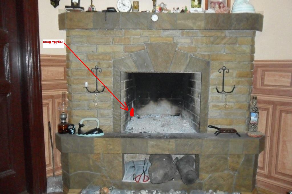

gazon Опубліковано: 11 березня 2015 Поділитись Опубліковано: 11 березня 2015 Ребята, всегда из моих наблюдений, мне казалось что в Украине общий уровень образованности населения выше среднего.. Но, какой нафиг забор внешнего воздуха через чердак для открытого!! камина? Вспоминаем среднюю школу и не позорим нацию.. Дом судя по всему старой постройки. Сильно сомневаюсь, что чердак герметичен. Не позорь Беларусь своим хамством. Посилання на коментар Поділитися на інших сайтах More sharing options...
zmiey Опубліковано: 11 березня 2015 Поділитись Опубліковано: 11 березня 2015 Да, дом старый, прадед построил в 1913году, чердак далеко не герметичный. Разбирая грубу, восхищался мастерством и качеством работы тогдашних мастеров! Приточную трубу тока нужно хорошо утеплить, а то получите лужу Ну да, думал в мерилон одеть. Посилання на коментар Поділитися на інших сайтах More sharing options...

GIM Опубліковано: 11 березня 2015 Поділитись Опубліковано: 11 березня 2015 Диаметр в 50 в принципе будет маловат.Если проход подвода горизонтальный то 100 минимум для такого портала, а Вы хотите засасывать сверху это дополнительное усилие а посему диаметр надо увеличивать. Добавлено через 2 минуты ну зря ты так.. Лихо немцы дымоход выкрутили да ещё и на таком портале с таким сечением трубы Посилання на коментар Поділитися на інших сайтах More sharing options...
zmiey Опубліковано: 12 березня 2015 Поділитись Опубліковано: 12 березня 2015 Диаметр в 50 в принципе будет маловат.Если проход подвода горизонтальный то 100 минимум для такого портала, а Вы хотите засасывать сверху это дополнительное усилие а посему диаметр надо увеличивать. Это уже детали, важен сам принцип Посилання на коментар Поділитися на інших сайтах More sharing options...
matrot Опубліковано: 12 березня 2015 Поділитись Опубліковано: 12 березня 2015 Не, Миша, ну зря ты так... Это уже детали, важен сам принцип Дык, да там забор снизу. Интуиция мне подсказывает, что для забора воздуха сверху, в открытой топке, разрежения не хватит. Посилання на коментар Поділитися на інших сайтах More sharing options...
Misha_k Опубліковано: 12 березня 2015 Поділитись Опубліковано: 12 березня 2015 Не, Миша, ну зря ты так... Николай, не хочу обсуждать каждый бред, что кто то где то делал.. могу поспорить, что толку от такого подвода по фото нет и быть не может. Здесь исходя даже из элементарной физики - нет условий, чтобы в открытый!! камин таким образом затянуть воздух с крыши!!(да даже из подпола). Воздух всегда ищет для себя более простой и короткий путь следования - какой самый короткий путь в варианте с огромной открытой площадью очага??? Вот на крышу через такой "подвод" пойдет без проблем.. Вы не путайте ситуацию с закрытой топкой - там совсем другие процессы и условия для того, чтобы затянуть с крыши этот воздух. Посилання на коментар Поділитися на інших сайтах More sharing options...
matrot Опубліковано: 12 березня 2015 Поділитись Опубліковано: 12 березня 2015 Здесь исходя даже из элементарной физики - нет условий, чтобы в открытый!! камин таким образом затянуть воздух с крыши!!(да даже из подпола). Воздух всегда ищет для себя более простой и короткий путь следования - какой самый короткий путь в варианте с огромной открытой площадью очага??? Вот на крышу через такой "подвод" пойдет без проблем.. Подправлю. Воздух забирается оттуда где меньше сопротивление, т.е. где легче его взять,не зависимо от длины пути. Посилання на коментар Поділитися на інших сайтах More sharing options...

SON Опубліковано: 14 березня 2015 Поділитись Опубліковано: 14 березня 2015 Хочу сделать подвод наружного воздуха Дайте размеры открытой топки (я по фотке насчитал прим. 0,5*0,5) и объем помещения, скажу сечение приточки, если таковая будет необходима. 1 Посилання на коментар Поділитися на інших сайтах More sharing options...
zmiey Опубліковано: 14 березня 2015 Поділитись Опубліковано: 14 березня 2015 Топка 0,60х0,70, помещение 3х3х3,2=28,8м3. Спасибо! Посилання на коментар Поділитися на інших сайтах More sharing options...

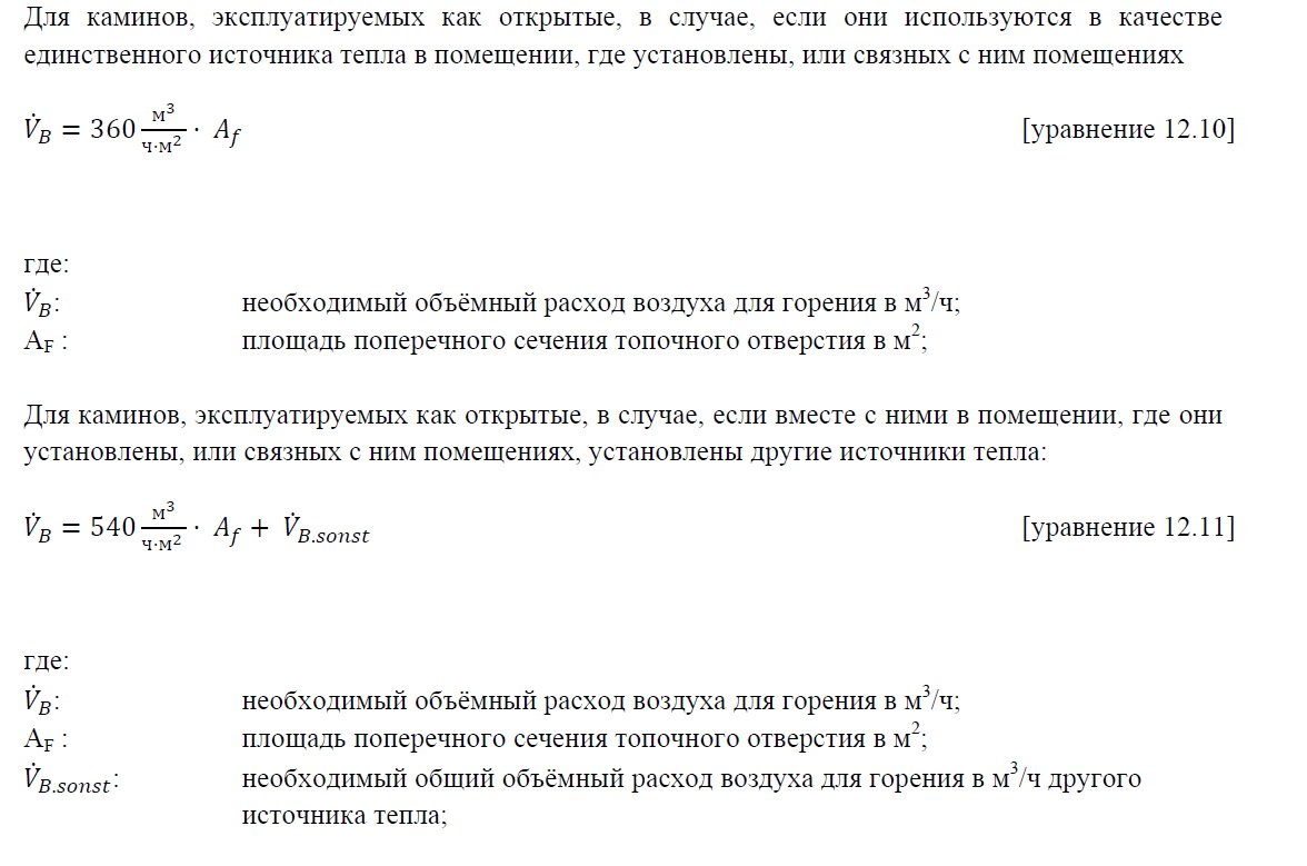

GIM Опубліковано: 14 березня 2015 Поділитись Опубліковано: 14 березня 2015 Топка 0,60х0,70, помещение 3х3х3,2=28,8м3. Спасибо! Можно посчитать воздух по такой формуле 1 Посилання на коментар Поділитися на інших сайтах More sharing options...
SON Опубліковано: 14 березня 2015 Поділитись Опубліковано: 14 березня 2015 ...помещение 3х3х3,2=28,8м3. Такое маленькое. :D Сечение притока 200 см2, по жизни труба Ф 150 мм. Заслоночка обязательно, на время простаивания камина. Прислушайтесь к совету gazonа, на счет подачи в дровник, а не в саму топку. Потому как, при неблагоприятных погодных условиях (порывы ветра) зола может лететь в комнату. 1 Посилання на коментар Поділитися на інших сайтах More sharing options...
