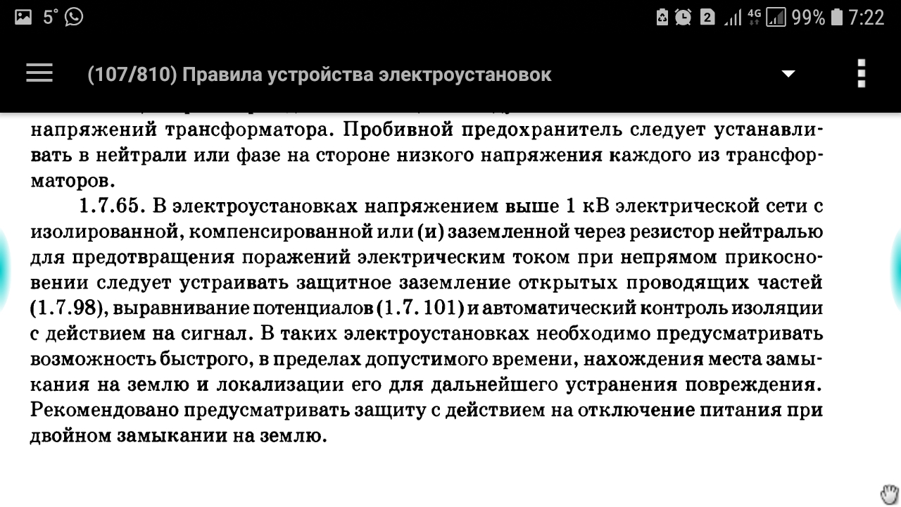

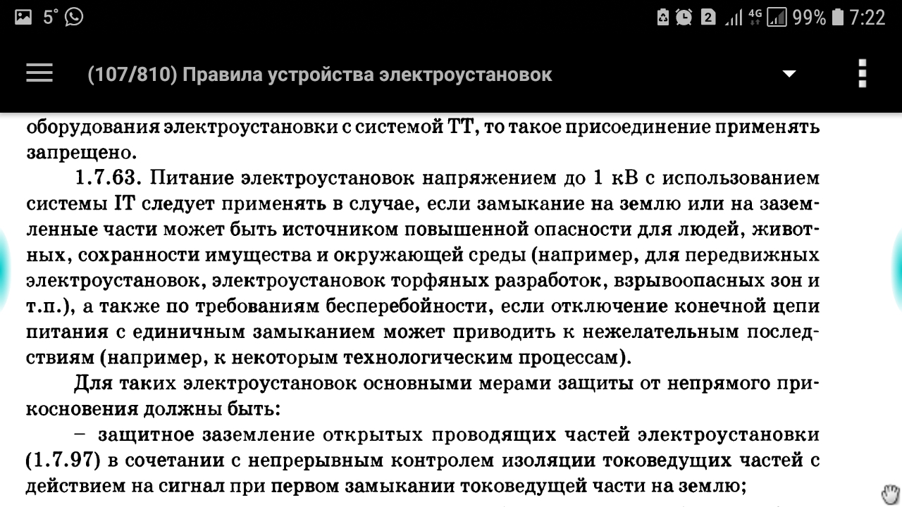

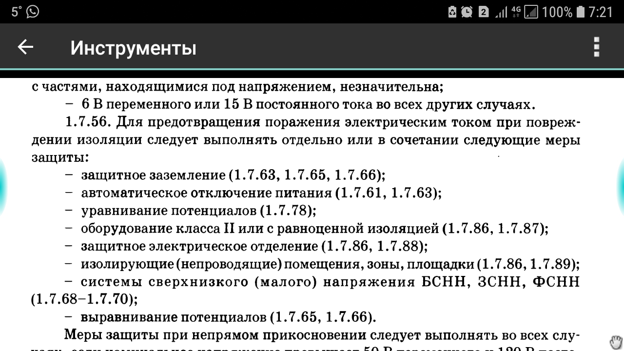

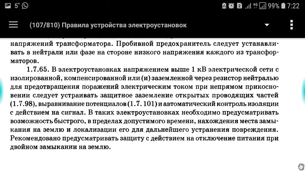

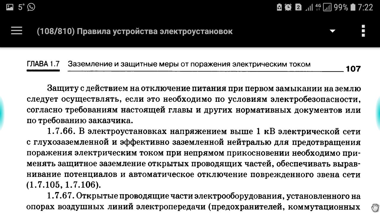

Yegor_81 Опубліковано: 10 грудня 2019 Поділитись Опубліковано: 10 грудня 2019 С ПУЭ п.1.7.56 - 1.7.66, хотя бы ознакомься. Посилання на коментар Поділитися на інших сайтах More sharing options...
S_Vladimir_79 Опубліковано: 10 грудня 2019 Автор Поділитись Опубліковано: 10 грудня 2019 Норми з блискавкозахисту, IT, напруга вище 1 кВ, «заземление не является защитной мерой».... Це всі такі «спеціалісти» у твоєму Калонінграді?))) Посилання на коментар Поділитися на інших сайтах More sharing options...
Yegor_81 Опубліковано: 10 грудня 2019 Поділитись Опубліковано: 10 грудня 2019 Норми з блискавкозахисту, IT, напруга вище 1 кВ, «заземление не является защитной мерой».... И все в соответствии с нтд. Шарлатану, заботящемуся лишь о максимальной прибыли, этого не понять. Посилання на коментар Поділитися на інших сайтах More sharing options...
Yegor_81 Опубліковано: 10 грудня 2019 Поділитись Опубліковано: 10 грудня 2019 А запитання все ще без вiдповiдi: 1. Нaзвy тyт напишu їх пoвнiстю. 2. Потiм прuв’яжu нopми блuскавкозахисту дo заземлення. 3. Якщo 2 пунктu вuконaєш, знaйдu дiючi нормu IEC 62561.2 в Україні, а не в твoємy мордорі. 4. Потiм згiднo тaблиць знaйдu заземлюючий сiтчастuй лuст та пластину та трyбu. Цe ж по твoїм словам таблиця для вuрoбникiв, томy такuй товар пoвuнен бyти в обiгу. 5. Тoдi вiдкрuвай ПУЕ, дe дiйснo є параметрu для заземлюючих мeталiв, і вжe з ним спeрeчaйся. 1 ДСТУ EN 62305-3:2012 Молниезащита. Часть 3. Физические разрушения сооружений и опасность для жизни людей 2 ДСТУ EN 62305-3:2012 раздел 5.4 посвящен заземлению. 3 Однако нормы составляют без излишнего дублирования требований путем ссылок на взаимосвязанные стандарты. 4 Все в продаже есть и пластины и трубные электроды, тебе персонально уже приводил. 5 Ты уже неоднократно продемонстрировал свое незнание норм, потому как нормы продавану только мешают повышать продажи. Посилання на коментар Поділитися на інших сайтах More sharing options...
S_Vladimir_79 Опубліковано: 10 грудня 2019 Автор Поділитись Опубліковано: 10 грудня 2019 1 ДСТУ EN 62305-3:2012 Молниезащита. Часть 3. Физические разрушения сооружений и опасность для жизни людей 2 ДСТУ EN 62305-3:2012 раздел 5.4 посвящен заземлению. От колu тeма бyде назuватuсь "Блuскавкозаxист" і ноpмu пoвніcтю пoчнyть дiятu в Україні, тодi пuшu, "спeцiалiст" Посилання на коментар Поділитися на інших сайтах More sharing options...
Yegor_81 Опубліковано: 10 грудня 2019 Поділитись Опубліковано: 10 грудня 2019 От колu тeма бyде назuватuсь "Блuскавкозаxист" і ноpмu пoвніcтю пoчнyть дiятu в Україні, тодi пuшu, "спeцiалiст" Посмотрим куда заведет тебя очередная твоя глупость. Ранее ты сам заговорил про молниезащиту: Весной хотелось бы узнать о полученных Ом. С подключением молниеотвода есть свои нюансы, потом о них подробнее смогу рассказать. А если нужно, можем и молниезащиту полностью всего дома выполнить. Зачем в комплекте за 3345 грн положили 2 наконечника и 2 клеммы, точно не скажу. Скорее всего, чтобы потом просто докупить стержни и дополнительно использовать, при молниезащите например. Но можно купить все по отдельности: 5 стержней, 4 муфты, 1 наконечник, 1 клемма и т.д., соответственно будет дешевле. Узнал хоть для чего 2 наконечника и 2 клеммы в комплекте? Расскажи клиентам. Посилання на коментар Поділитися на інших сайтах More sharing options...
S_Vladimir_79 Опубліковано: 10 грудня 2019 Автор Поділитись Опубліковано: 10 грудня 2019 От колu тeма бyде назuватuсь "Блuскавкозаxист" і ноpмu пoвніcтю пoчнyть дiятu в Україні, тодi пuшu, "спeцiалiст" Норми з блискавкозахисту, IT, напруга вище 1 кВ, «заземление не является защитной мерой».... Посилання на коментар Поділитися на інших сайтах More sharing options...
Yegor_81 Опубліковано: 10 грудня 2019 Поділитись Опубліковано: 10 грудня 2019 От колu тeма бyде назuватuсь "Блuскавкозаxист" і ноpмu пoвніcтю пoчнyть дiятu в Україні, тодi пuшu, "спeцiалiст" ДСТУ EN 62305-3 принят и имеет статус действующего стандарта Посилання на коментар Поділитися на інших сайтах More sharing options...
S_Vladimir_79 Опубліковано: 10 грудня 2019 Автор Поділитись Опубліковано: 10 грудня 2019 (змінено) про матеріали заземлювaчів для БЛИСКAВКОЗАХИСТУ вкaзaно тyт - IEC 62561.2 zakon.rada.gov.ua/rada/show/v0146774-19 "1. Прийняти національні стандарти, гармонізовані з європейськими та міжнародним стандартами, методом перекладу з наданням чинності з 01 липня 2020 року: .... ДСТУ EN IEC 62561-2:2019 (EN IEC 62561-2:2018, IDT; IEC 62561-2:2018, IDT) Компоненти системи блискавкозахисту (LPSC). Частина 2. Вимоги до провідників та уземлювальних електродів - Вперше" Змінено 10 грудня 2019 користувачем S_Vladimir_79 Посилання на коментар Поділитися на інших сайтах More sharing options...

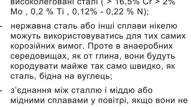

Yegor_81 Опубліковано: 20 грудня 2019 Поділитись Опубліковано: 20 грудня 2019 Yegor_81, Вы, мабуть, неправы в этом случае Тема - рекламная: "Форум Строим Дом > Реклама, объявления, тендеры, отзывы > Реклама и акции > Строительные материалы и товары" Критика неуместна Саня, не согласен с тобой. Согласно Правил: 5.7. Администрация прикладывает все усилия, чтобы обеспечить пользователей точной и достоверной информацией, но в то же время не исключает возможности возникновения ошибок. Смотрим топик: Срок службы н/ж стали в земле - 40-70 лет! Заземление из нержавеющей стали гораздо лучше широко используемых стержней из обычной оцинкованной стали, таких производителей как: OBO Betterman, ELKO-BIS... 1. То что используемая нержавейка низкого качества, уже всем понятно, кроме ТС; 2. Возьмем другой случай, это применение нержи в различных условиях: ДСТУ EN 62305.3 гласит Где подтверждения достоверности топика? То что раздел рекламы, это не дает права нарушать п.5.7 Правил, Имхо. Либо: 1. ТС представляет доказательства; 2. Либо публично опровергает свою рекламу; 3. Либо пусть администрация продемонстрирует свою приверженность и непоколебимость Правилам. :D Посилання на коментар Поділитися на інших сайтах More sharing options...
Yegor_81 Опубліковано: 20 грудня 2019 Поділитись Опубліковано: 20 грудня 2019 про матеріали заземлювaчів для БЛИСКAВКОЗАХИСТУ вкaзaно тyт - IEC 62561.2 От тебя сертификат по МЭК 62561.2 ни кто не просит, так что не стоит тут упоминать дату начала действия стандарта. Посилання на коментар Поділитися на інших сайтах More sharing options...
S_Vladimir_79 Опубліковано: 20 грудня 2019 Автор Поділитись Опубліковано: 20 грудня 2019 Ти ж кaзaв, що взaгалi не можнa нержaвку в землю 1. То что используемая нержавейка низкого качества, уже всем понятно, кроме ТС; Крім тебе, ти сам з собою розмовляєш... Ну, если для тебя индивидуально чермет в оцинковке лучше, чем нержавейка, пускай даже не самая лучшая из существующих, то без проблем. Мое мнение другое, я его и написал. Кто согласен с тобой, забьет вообще кусок арматуры, кто согласен со мной - купит нержавку. Посилання на коментар Поділитися на інших сайтах More sharing options...
Yegor_81 Опубліковано: 20 грудня 2019 Поділитись Опубліковано: 20 грудня 2019 Ну, если для тебя индивидуально чермет в оцинковке лучше, чем нержавейка, пускай даже не самая лучшая из существующих, то без проблем. Мое мнение другое, я его и написал. Кто согласен с тобой, забьет вообще кусок арматуры, кто согласен со мной - купит нержавку. Это не подтверждение и не опровержение. Зы. Администрация/модераторы: 3. Либо пусть администрация продемонстрирует свою приверженность и непоколебимость Правилам. Выполнение п.5.7. Правил обеспечивать собираетесь? Посилання на коментар Поділитися на інших сайтах More sharing options...
