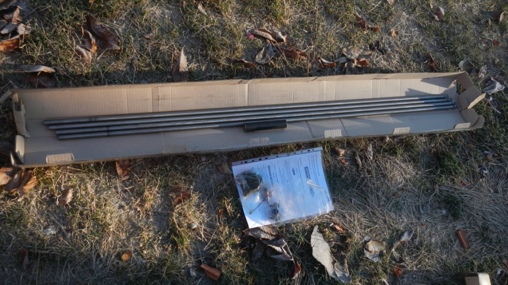

S_Vladimir_79 Опубліковано: 19 грудня 2014 Поділитись Опубліковано: 19 грудня 2014 НЕРЖАВЕЮЩЕЕ ЗАЗЕМЛЕНИЕ ВСЕГО - 1728 ГРН (розница), скидки оговариваются Срок службы н/ж стали в земле - 40-70 лет! В него входит: Наконечник для н/ж стержня заземления – 1 шт. Стержень н/ж заземления, безмуфтовый d16мм 1.5м – 4 шт. Медная уплотняющая шайба – 4 шт. Клемма нержавеющая – 1 шт. Антикоррозионный бандаж – 2 м Нагель – 1 шт. Паспорт, инструкция, набор наклеек – 1 шт. Этот комплект рассчитан на забивание в глубину максимум 10-11м (зависит от грунта) Если нужно забивать свыше 10 м, есть второй комплект заземления за 3345 грн В него входит: Наконечник для н/ж стержня заземления – 2 шт. Стержень н/ж заземления d16мм 1.5м – 5 шт. Соединительная муфта – 4 шт. Клемма нержавеющая – 2 шт. Антикоррозионный бандаж – 2 м Ударная головка – 1 шт. Заземление из нержавеющей стали гораздо лучше широко используемых стержней из обычной оцинкованной стали, таких производителей как: OBO Betterman, ELKO-BIS... По цене импортные изделия из оцинк.стали еще и дороже, не говоря уже об аналогах. И при этом срок службы оцинкованной стали в земле - 15-20 лет (в зависимости от агрессивности грунта). Посилання на коментар Поділитися на інших сайтах More sharing options...
S_Vladimir_79 Опубліковано: 23 грудня 2014 Автор Поділитись Опубліковано: 23 грудня 2014 Вот так все выглядит И уже есть на форуме человек, который сделал себе такое заземление. Посилання на коментар Поділитися на інших сайтах More sharing options...

S_Vladimir_79 Опубліковано: 16 січня 2015 Автор Поділитись Опубліковано: 16 січня 2015 Выложу картинку, с ней будет понятнее, как выглядит глубинное штыревое заземление 1 Посилання на коментар Поділитися на інших сайтах More sharing options...
Diti Опубліковано: 16 січня 2015 Поділитись Опубліковано: 16 січня 2015 Оце воно! І всім зрозуміло! А ще напишіть переваги (якщо вони є) "штиревого" заземлення від контурного. Щоб нам "тупим з вищою освітою" (це я про себе) було зрозуміло. Дякую! 1 Посилання на коментар Поділитися на інших сайтах More sharing options...
