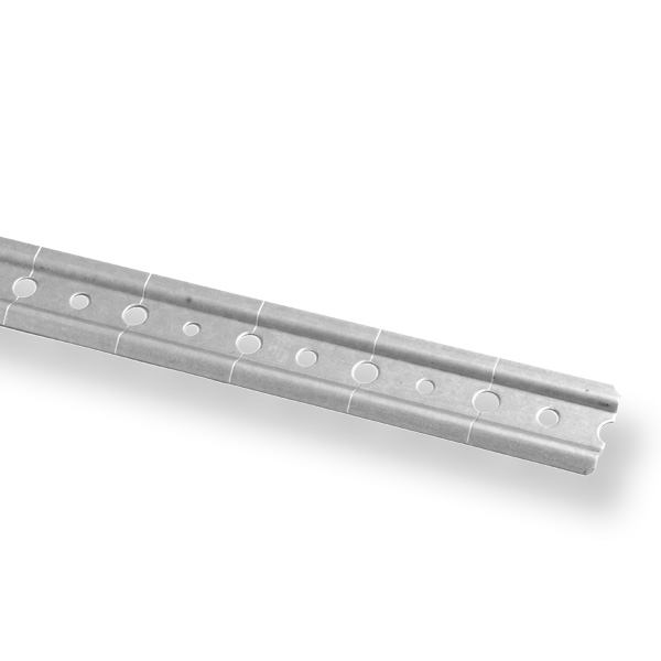

1.4 м это низ ящиков. А высота крепления равна 1,4 +(плюс) высота верхних ящиков -(минус) 6 см.
Например, при высоте верхних ящиков 920 мм, крепление монтажной планки будет на высоте от пола 2260 мм.

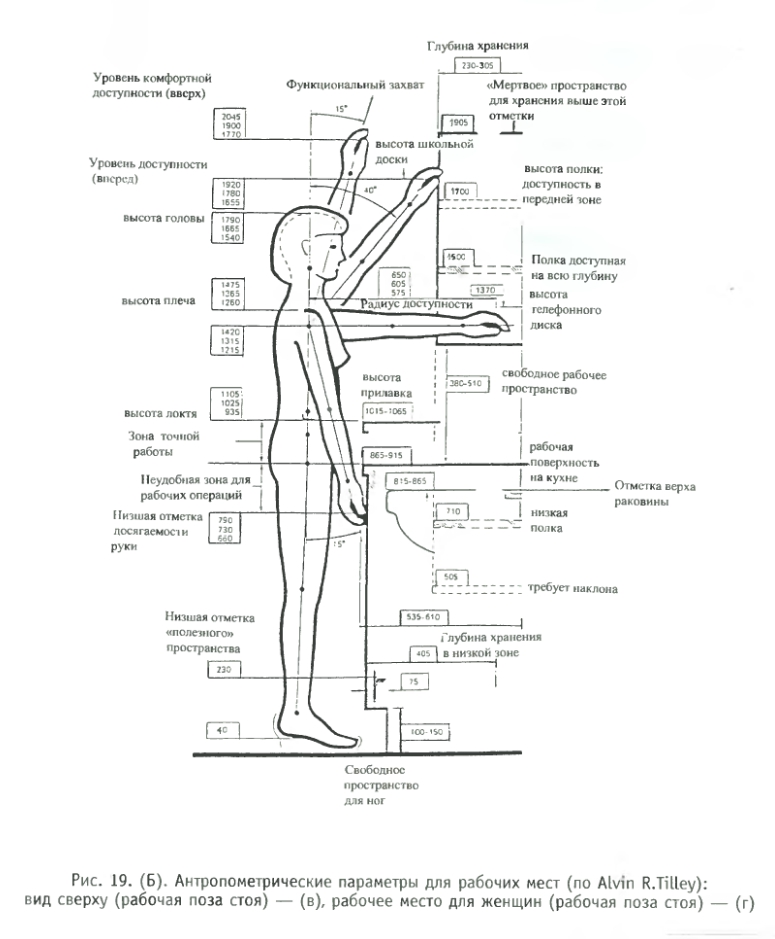

Спасибо, уже понятней. Получается если нижн. ящики 85см, рабочая зона 60 см(Кстати будет ли удобно жене 172см если рабочая зона 70см, поскольку потолок позволяет) ну и верхние где-то 70 -выходит верхняя точка 215см... А вот (минус) -6см, єто стандарт для всех кухонь?
Змінено користувачем budivnyk
Думаю, не стоит увеличивать рабочую зону до 70см. Верхняя полка будет труднодоступной. Детали смотрите на рис. из "Эргономика и дизайн среды", В.Ф.Рунге.

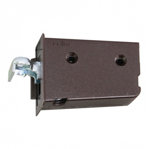

Верхние ящики навешиваются на монтажную планку через регулируемые подвесы. Регулировка вверх/вниз и вперед/назад выполняется врещением винтов. Влево/вправо - скольжением по планке.
Размер "минус 6см", расстояние до оси отверстий под дюбеля планки .
Реально это от 5 до 7, в зависимости от производителя фурнитуры, но это не принципиально для установки закладных деталей в стене.
