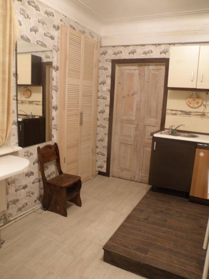

АрхиКет Опубліковано: 20 грудня 2014 Поділитись Опубліковано: 20 грудня 2014 Фен и шлимашинка вам в помощь. если проём нестандартный, двери хорошие чего не повозится коли есть вдохновение. у меня отец когда-то вычистил Посилання на коментар Поділитися на інших сайтах More sharing options...
