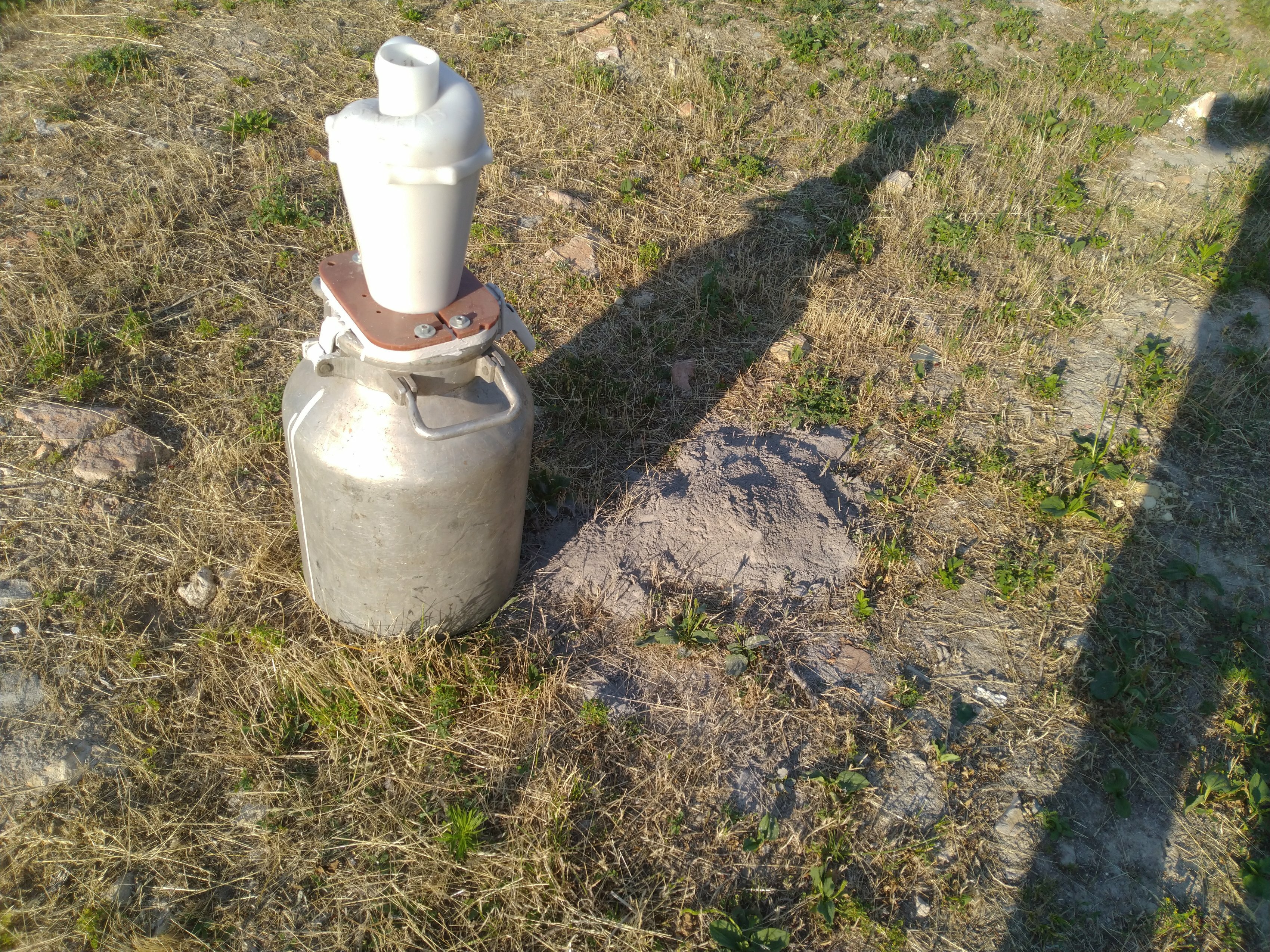

Privet Опубліковано: 22 лютого 2022 Поділитись Опубліковано: 22 лютого 2022 13 часов назад, Enot123h сказал: канахи 50 А що це таке ? Бо я не можу знайти перехідник - щоб з'єднати шланг та болгарку. Там внутрішній діаметр 35 мм. Просто, - потрібен шматок трубки (десь 100 мм.) - зі зовнішнім діаметром 35 мм. Пилосос та циклон ми з'єднаємо шлангом 50 мм. - у нас є з Китаю 1 м. А для циклон/болгарка - ми придбали 6 метрів 42/35 мм. шланга. Посилання на коментар Поділитися на інших сайтах More sharing options...
Enot123h Опубліковано: 22 лютого 2022 Поділитись Опубліковано: 22 лютого 2022 2 часа назад, Privet сказал: А що це таке ? Резинки для подсоединения стиралки к канализации, у циклона тоже 50 мм как и у канахи диаметр. И в эту резинку плотно входит шланг от бытового пылесоса. Переходники на али посмотрите, там много разных. Или на пром чтоб не ждать долго вот например kharkov.prom.ua/p1549434887-adapter-dlya-elektroinstrumenta.html?&primelead=MC4yNw Посилання на коментар Поділитися на інших сайтах More sharing options...
Privet Опубліковано: 22 лютого 2022 Поділитись Опубліковано: 22 лютого 2022 1 час назад, Enot123h сказал: Переходники У нас усе це є - на фото видно. Посилання на коментар Поділитися на інших сайтах More sharing options...

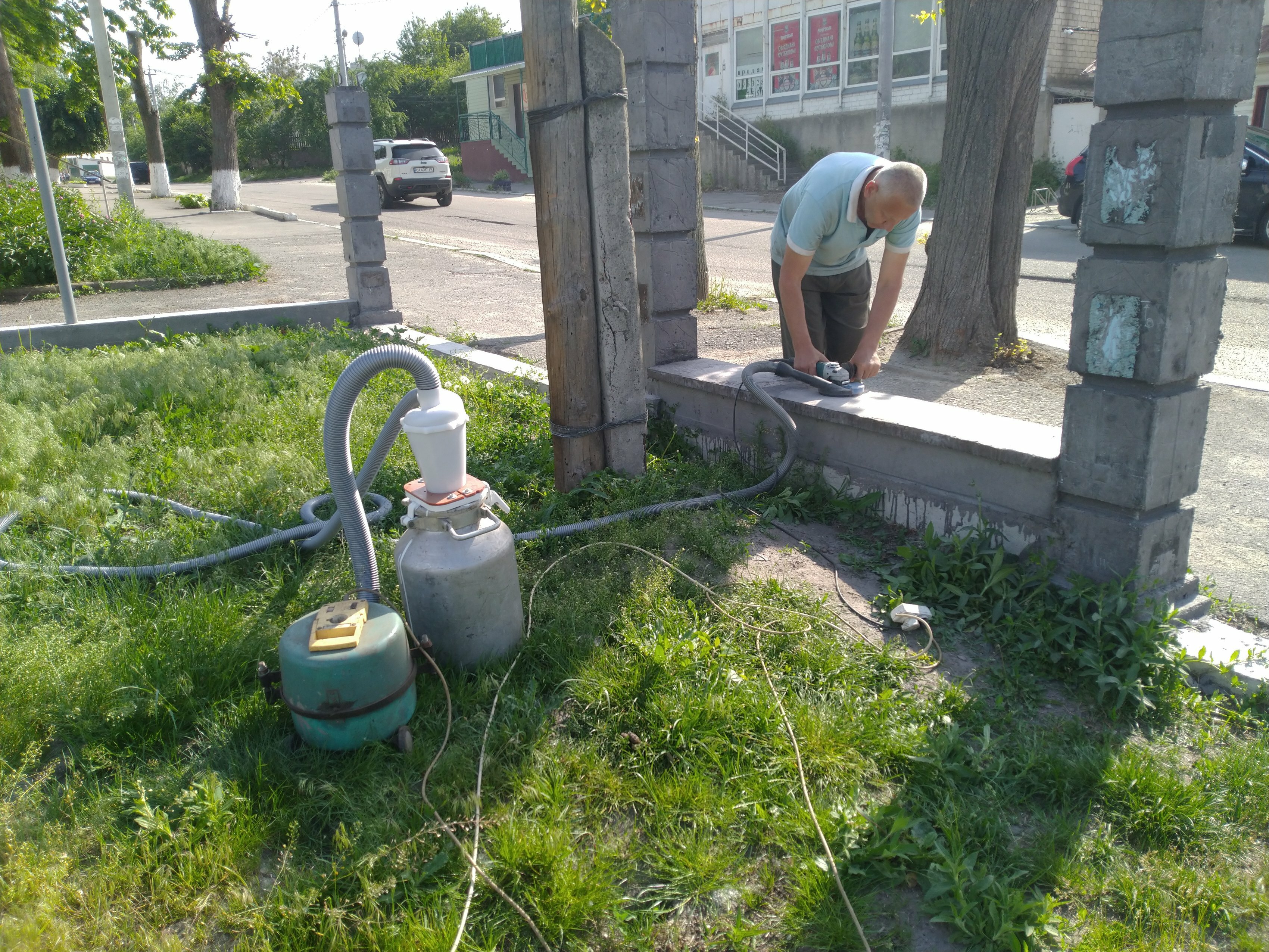

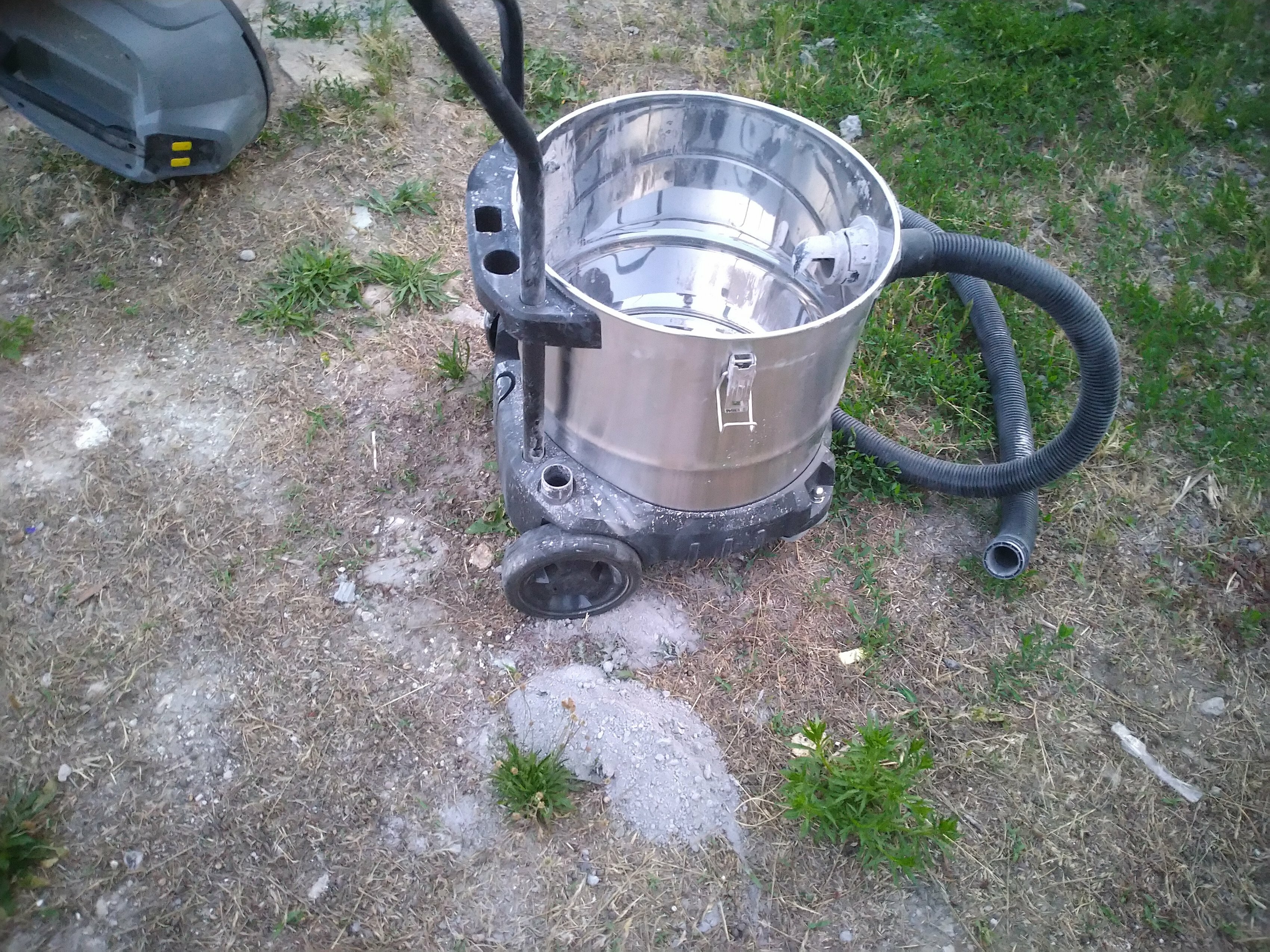

Privet Опубліковано: 12 червня 2022 Поділитись Опубліковано: 12 червня 2022 Тестонули , - усе досить добре вийшло. Радянський пилосос не тягне - його вистачило лише на хвилину роботи. Для цього проекту придбав на днях Karcher NT 50/2 Me Classic - дві турбини, 2300 ват. Це якийсь звір та монстр ! Поки з циклоном не випробував - є поки інші справи. Згодом поставлю бійця на цю роботу - нехай шкрябає , - впевнений що буде усе більш ніж гараз. Пошкрябали не більше хвилини - для тесту циклону. Посилання на коментар Поділитися на інших сайтах More sharing options...

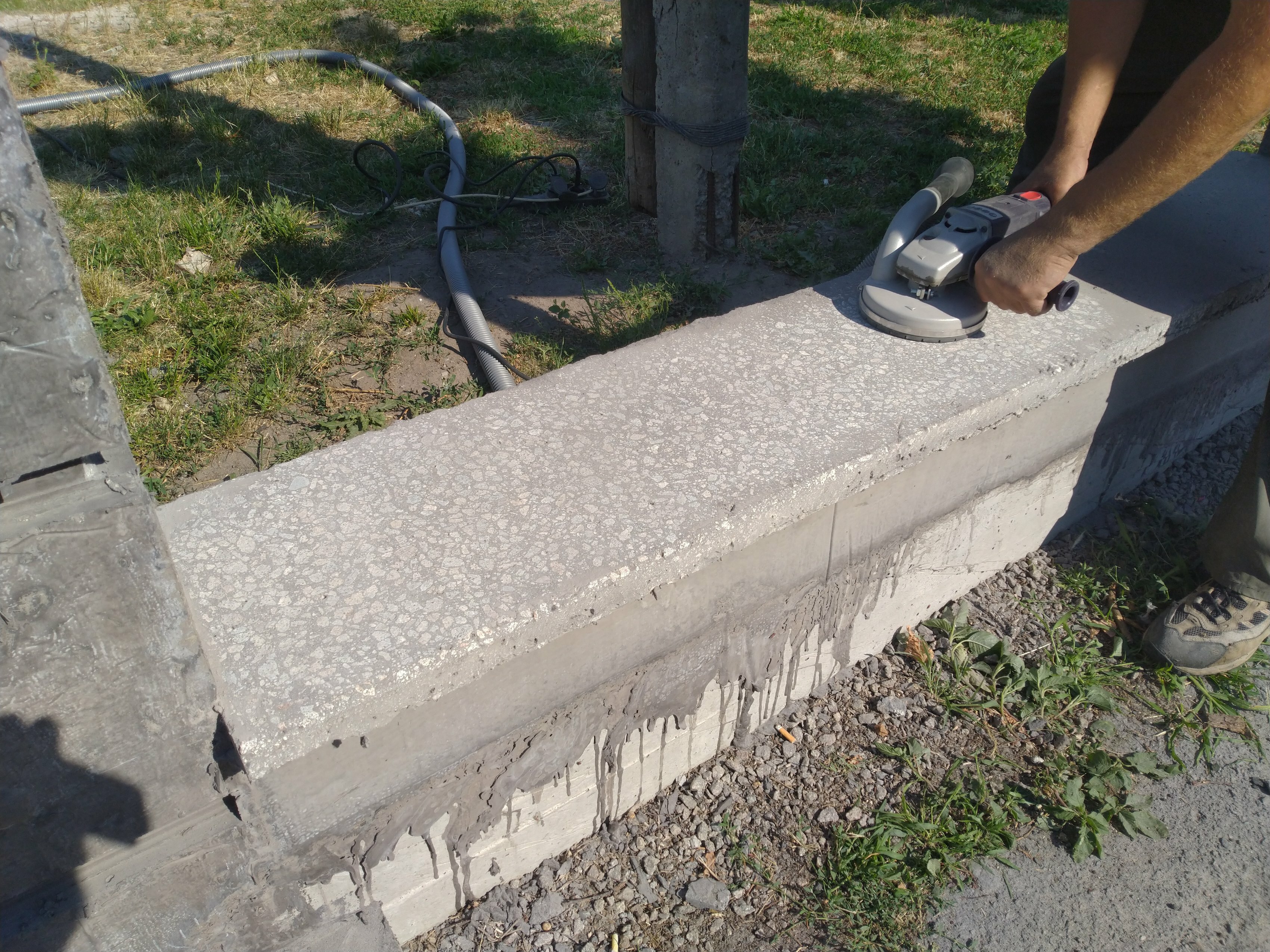

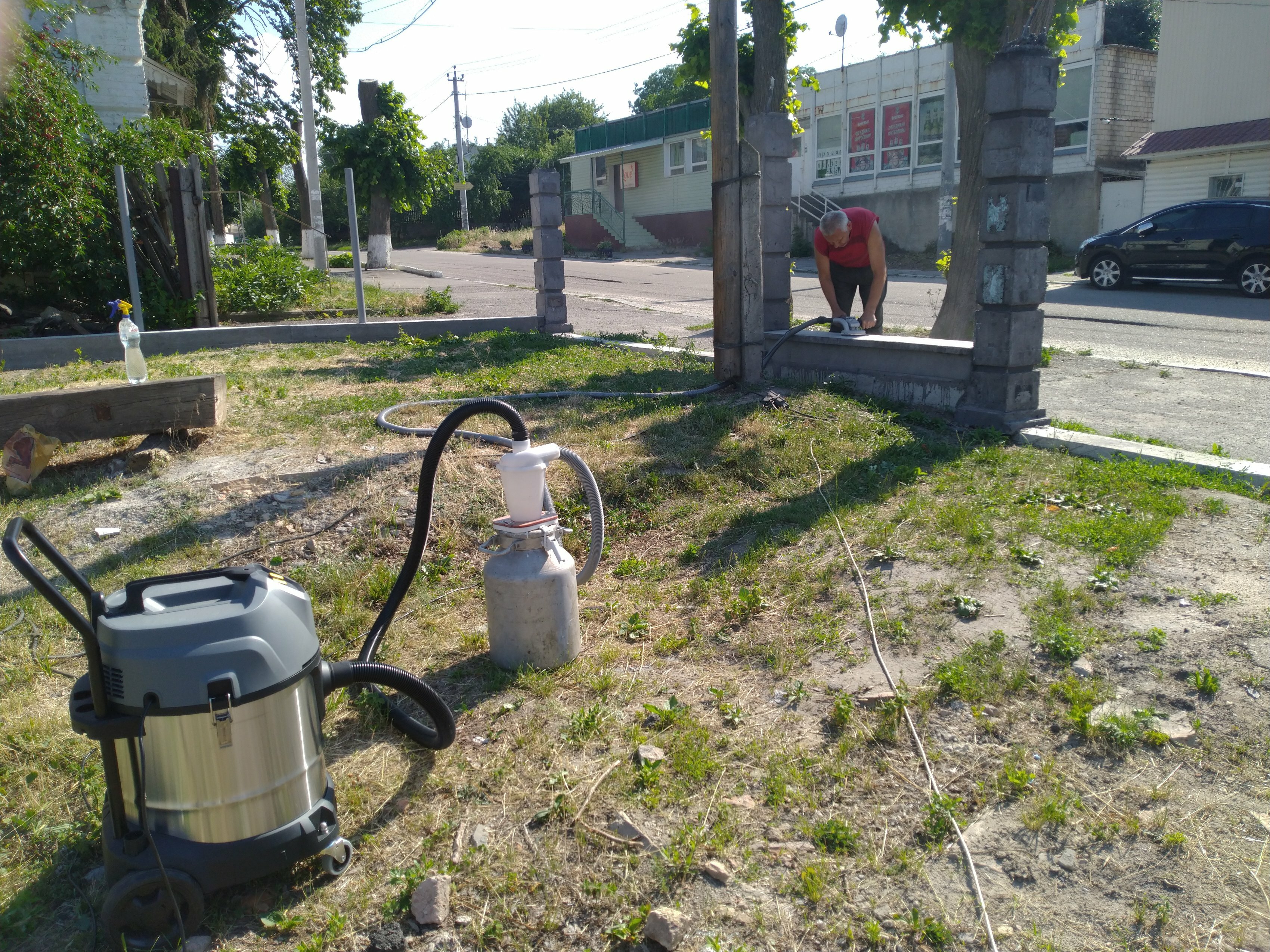

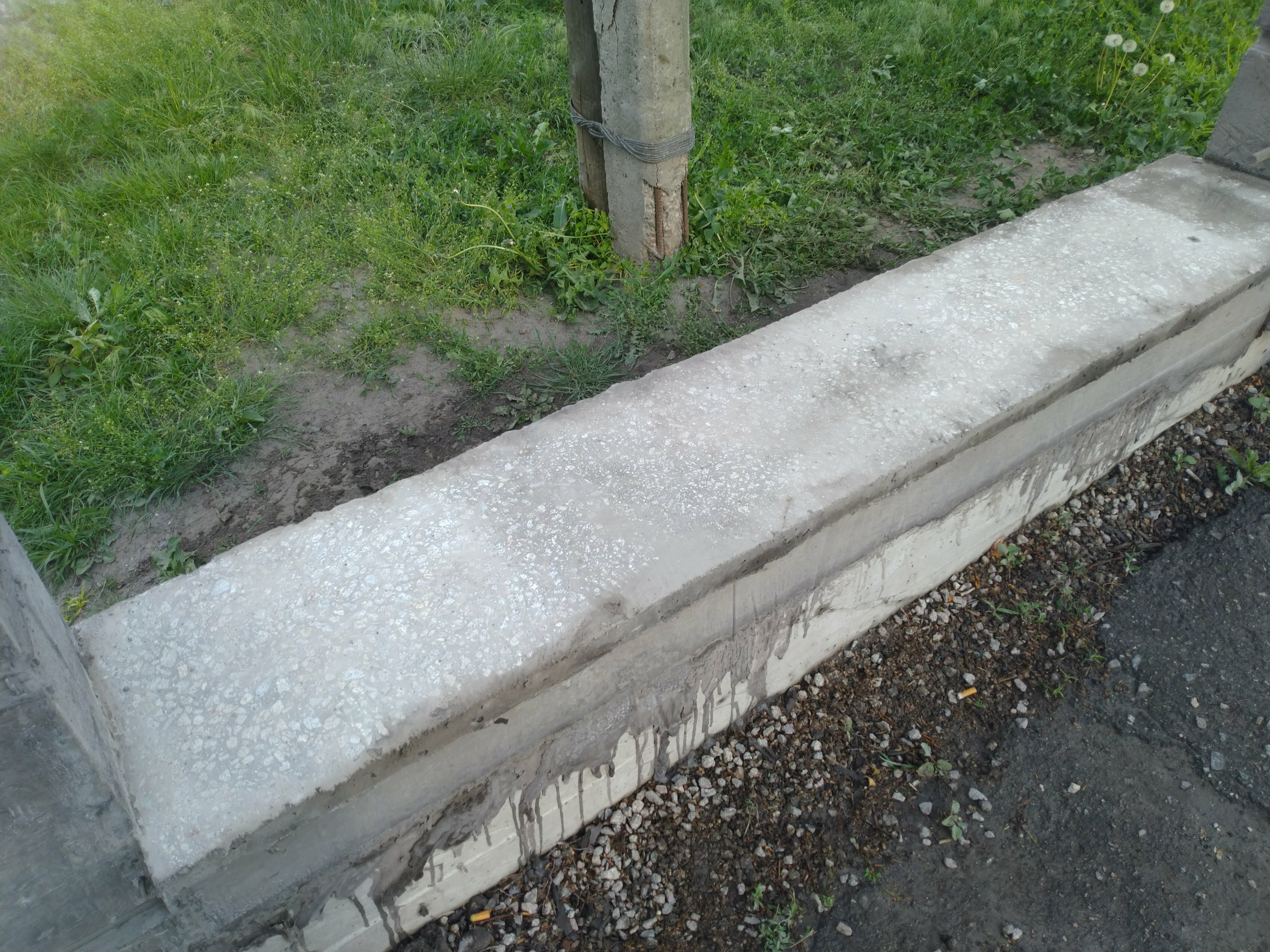

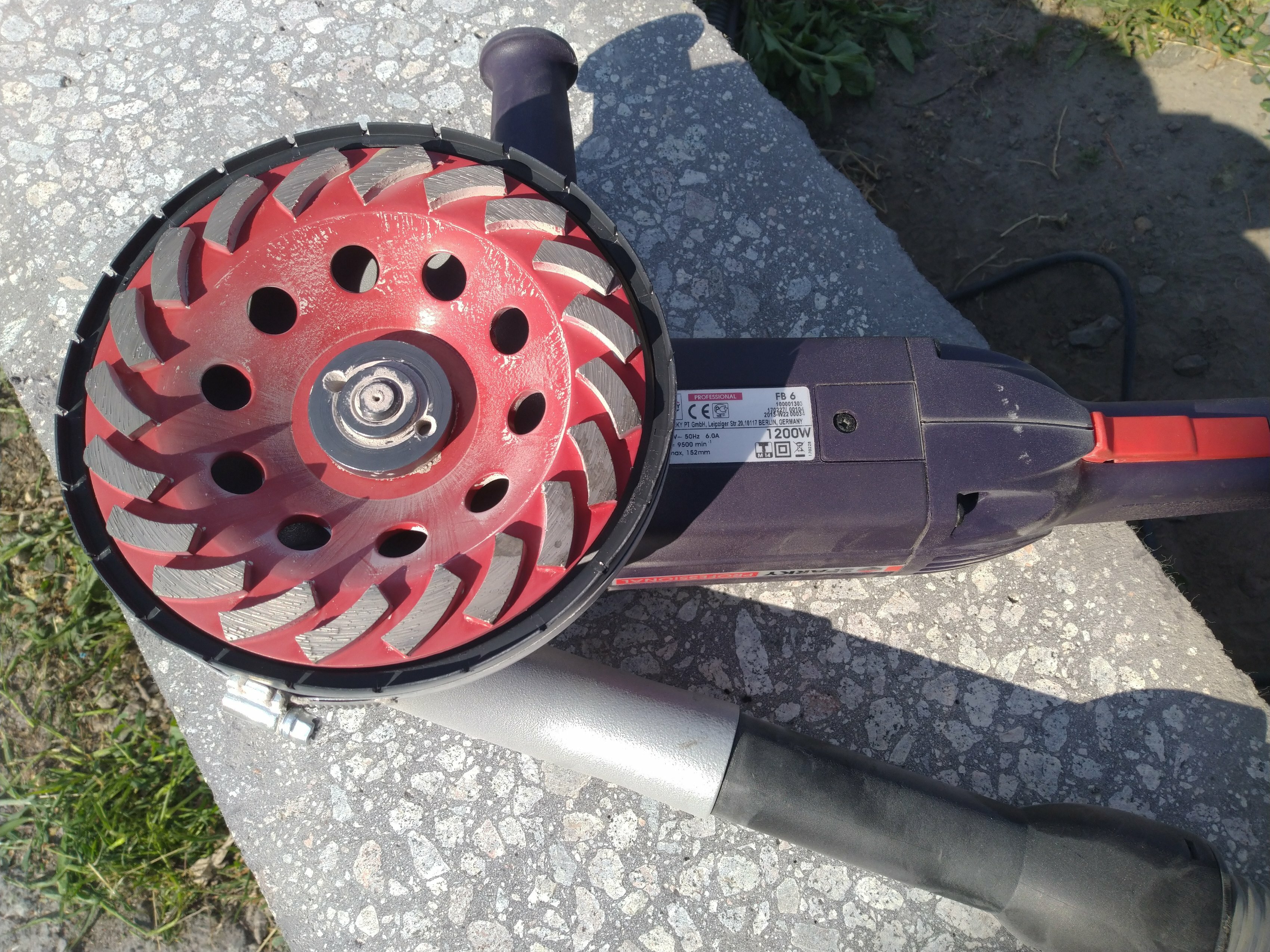

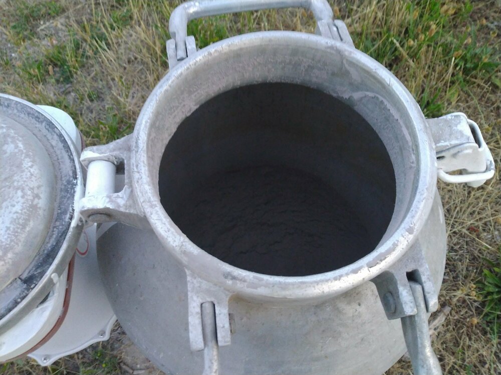

Privet Опубліковано: 28 червня 2022 Поділитись Опубліковано: 28 червня 2022 (змінено) Тестонули ще раз, але вже з більш серйозним обладнанням. З диском на 150 - куди краще ніж на 125. Досить гладенька поверхня виходить та диск не заривається у бетон. Поряд з циклоном - купка дуже дрібної пиляки, яку цей циклон затримав. Усе досить непогано. Хочу наступного разу спробувати води трохи налити - цікаво чи зменшить потрапляння пиляки у пилосос. До полисосу потрапляє пиляка, але небагато. Працювали з двома турбинами . Треба спробувати з однією - буде менше потрапляти до пилососу. Змінено 28 червня 2022 користувачем Privet Посилання на коментар Поділитися на інших сайтах More sharing options...

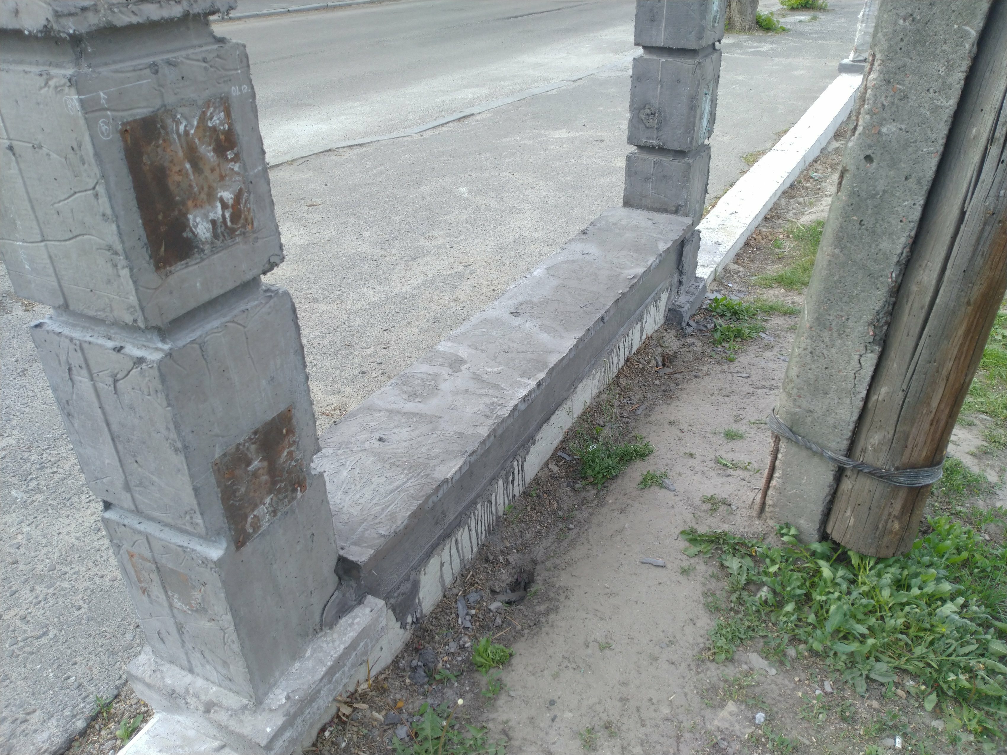

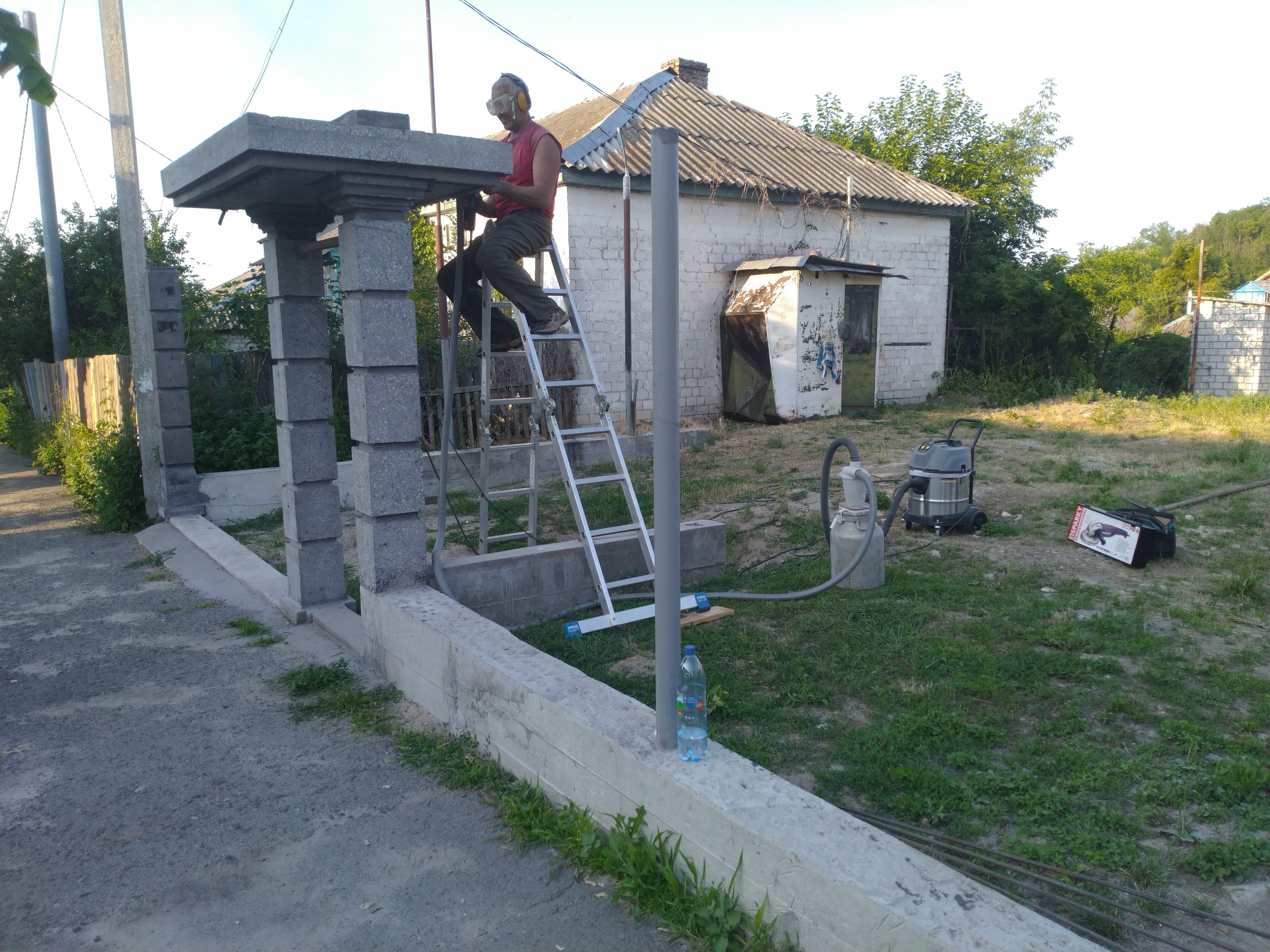

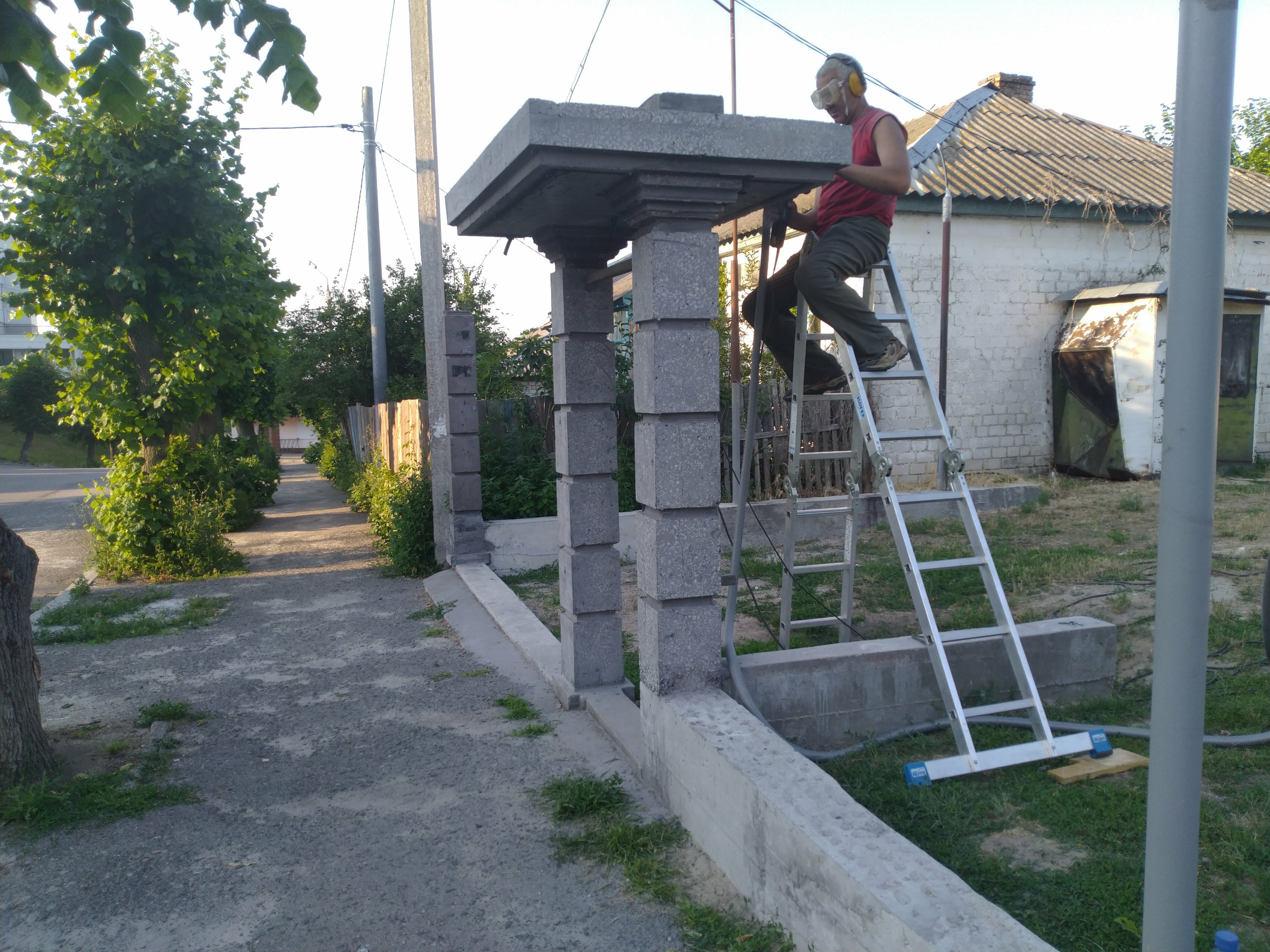

Dmode Опубліковано: 28 червня 2022 Поділитись Опубліковано: 28 червня 2022 4 часа назад, Privet сказал: Хочу наступного разу спробувати води трохи налити - цікаво чи зменшить потрапляння пиляки у пилосос. Дисперсія води з бетонною пилюкою позабиває фільтри так що відчистити потім їх буде важко. Якщо будете працювати з водою, то вже без пилососу, пилюки там не буде. Бризки брудної води в усі сторони будуть, але пилюки не буде. З водою потрібні спеціальні водоподаючі шліфмашини, або такий перехідник на болгарку, на яку треба зробити якийсь захист від потрапляння води. Зробіть фото цього паркану як відшліфуєте, цікаво як буде виглядати. 1 Посилання на коментар Поділитися на інших сайтах More sharing options...

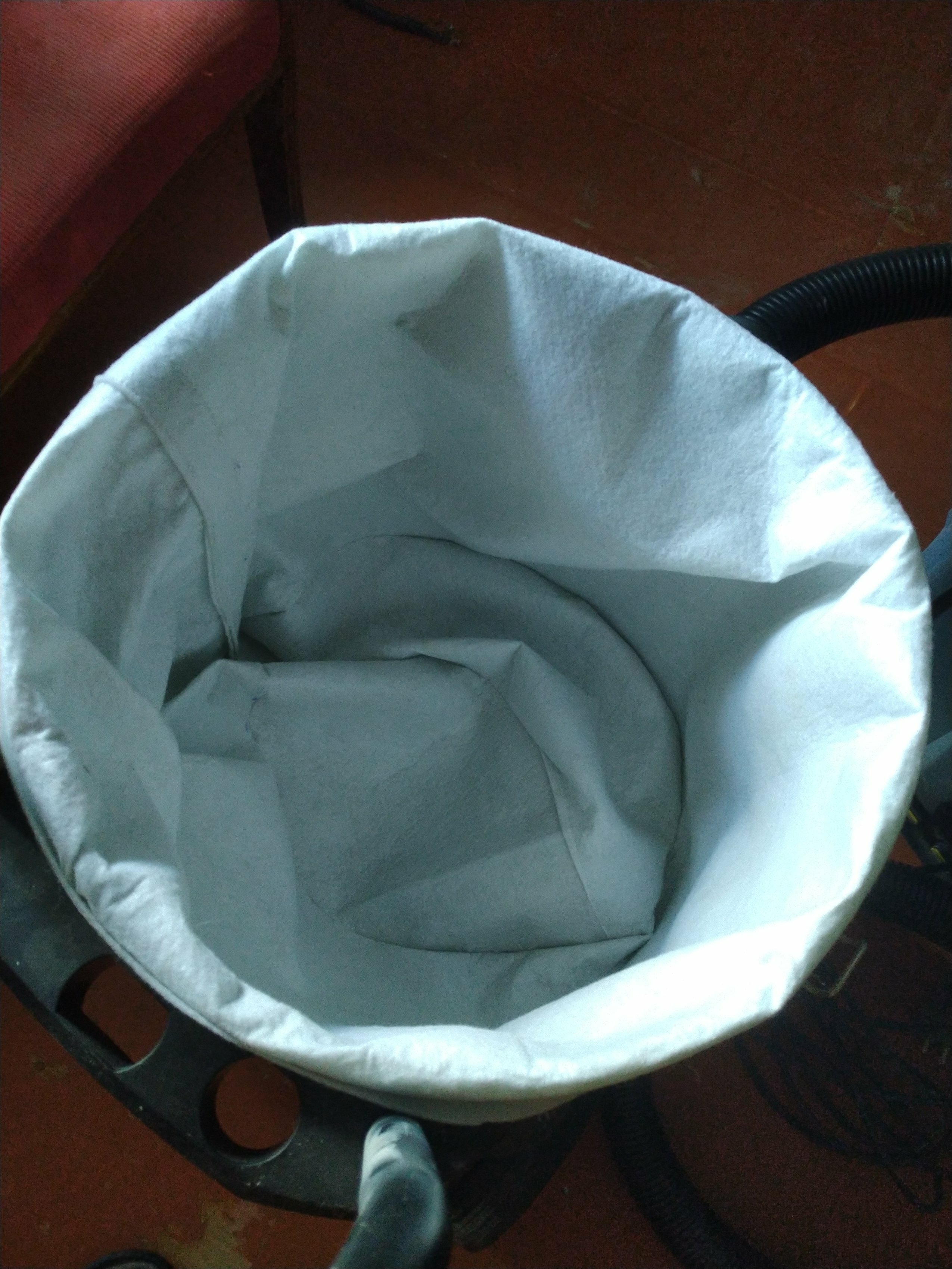

Privet Опубліковано: 29 червня 2022 Поділитись Опубліковано: 29 червня 2022 14 часов назад, Dmode сказал: Дисперсія води з бетонною пилюкою позабиває фільтри Слушне зауваження . Хотів я прикупити для цього дрібного пилу фільтрувальні пакети. Було озвучена ціна за 5-ть штук - 1630 грн. Щось у мене ентузіазму поменшало. www.kaercher.com/ua-uk/aksesuari/filtr-mishki-z-netkanogo-materialu-5-x-nt-65-nt-70-nt-72-nt-75-28857530.html Учора, за пів години мені зробили для проби великий мішок з геотекстилю великої щільності. Подивимося, що воно вийде. Бо пиляка йде неначе той цемент. Посилання на коментар Поділитися на інших сайтах More sharing options...

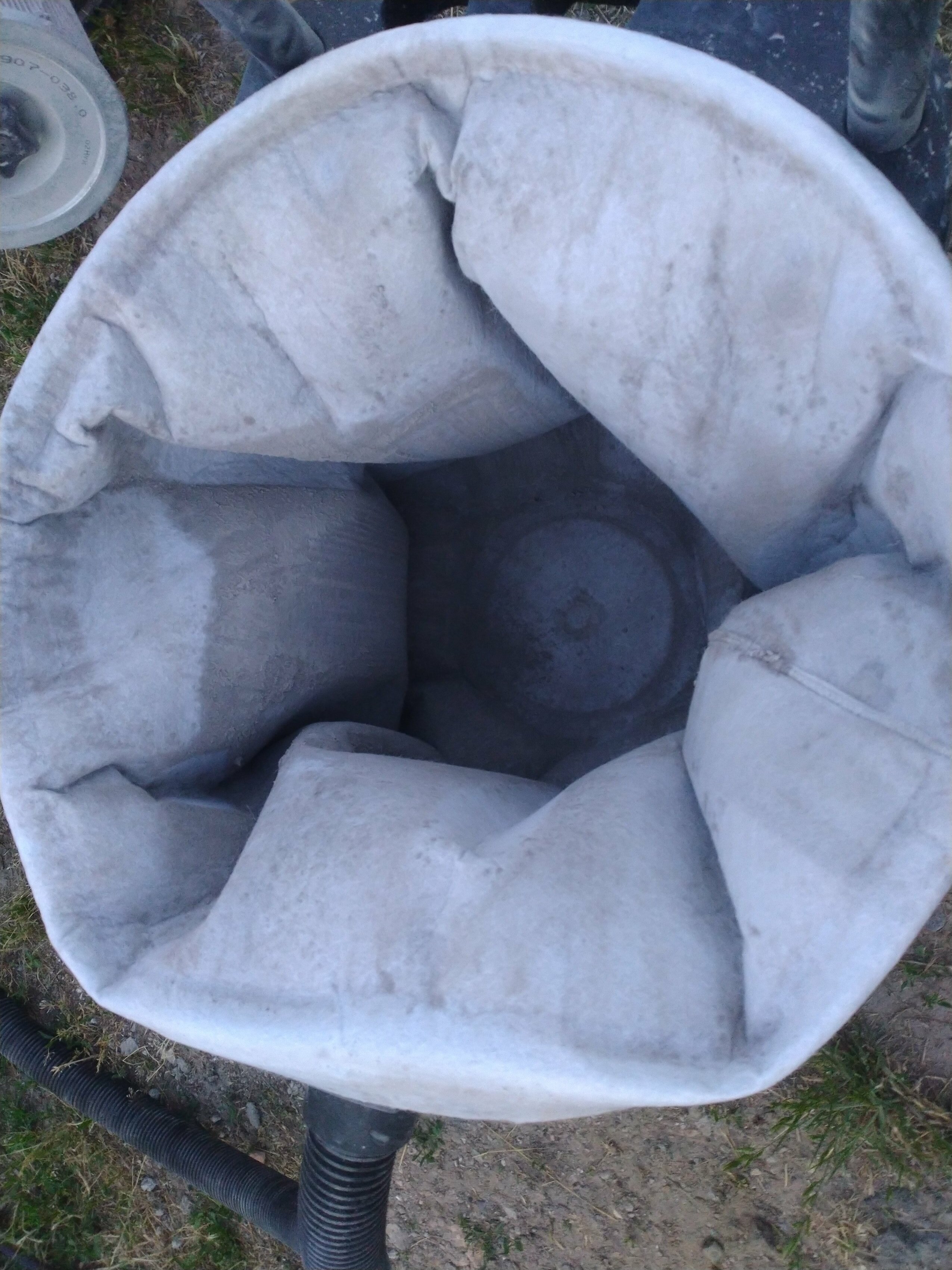

Privet Опубліковано: 29 червня 2022 Поділитись Опубліковано: 29 червня 2022 Усе гаразд - геотекстиль рулить - фільтр чистий. Посилання на коментар Поділитися на інших сайтах More sharing options...

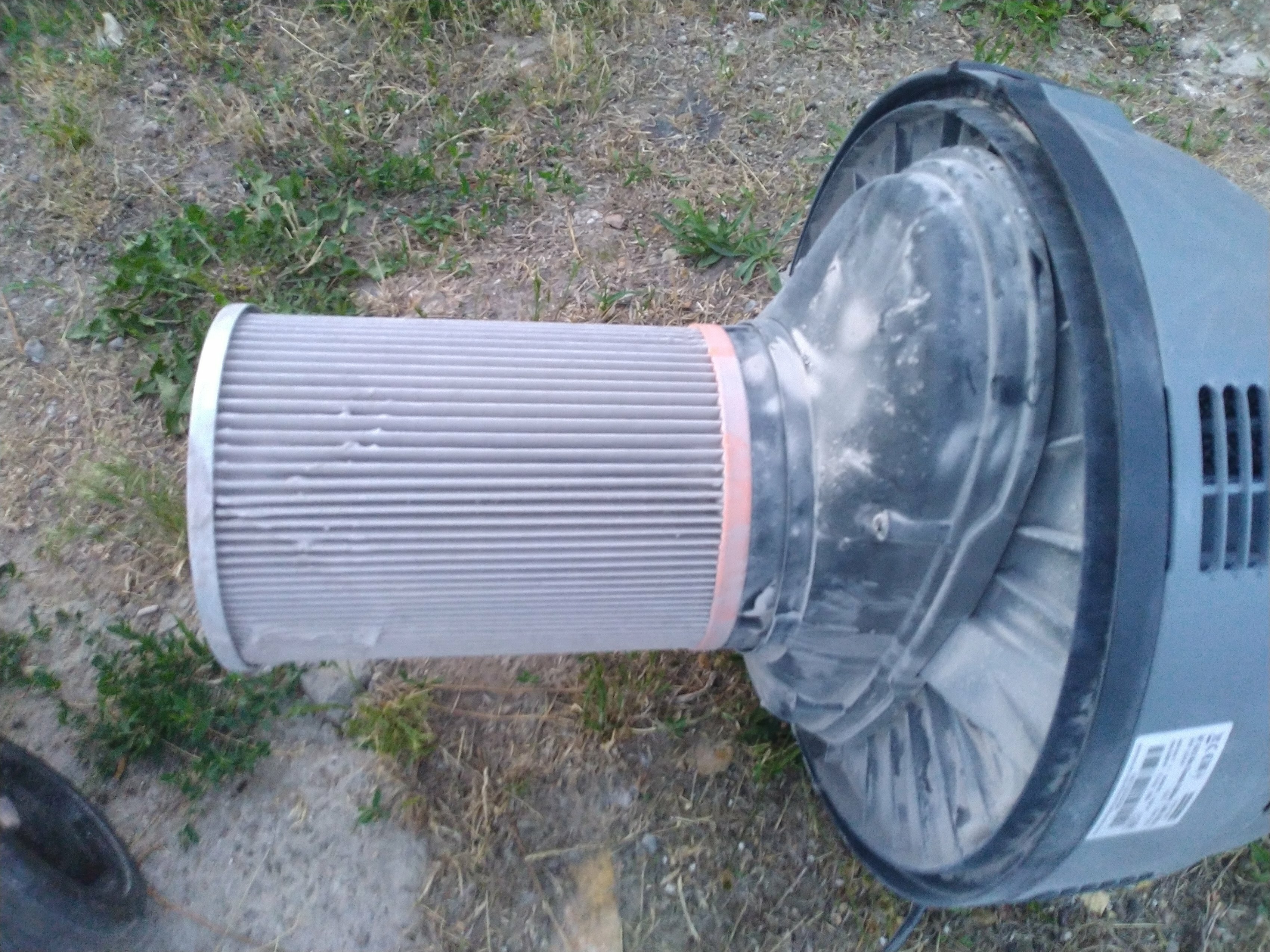

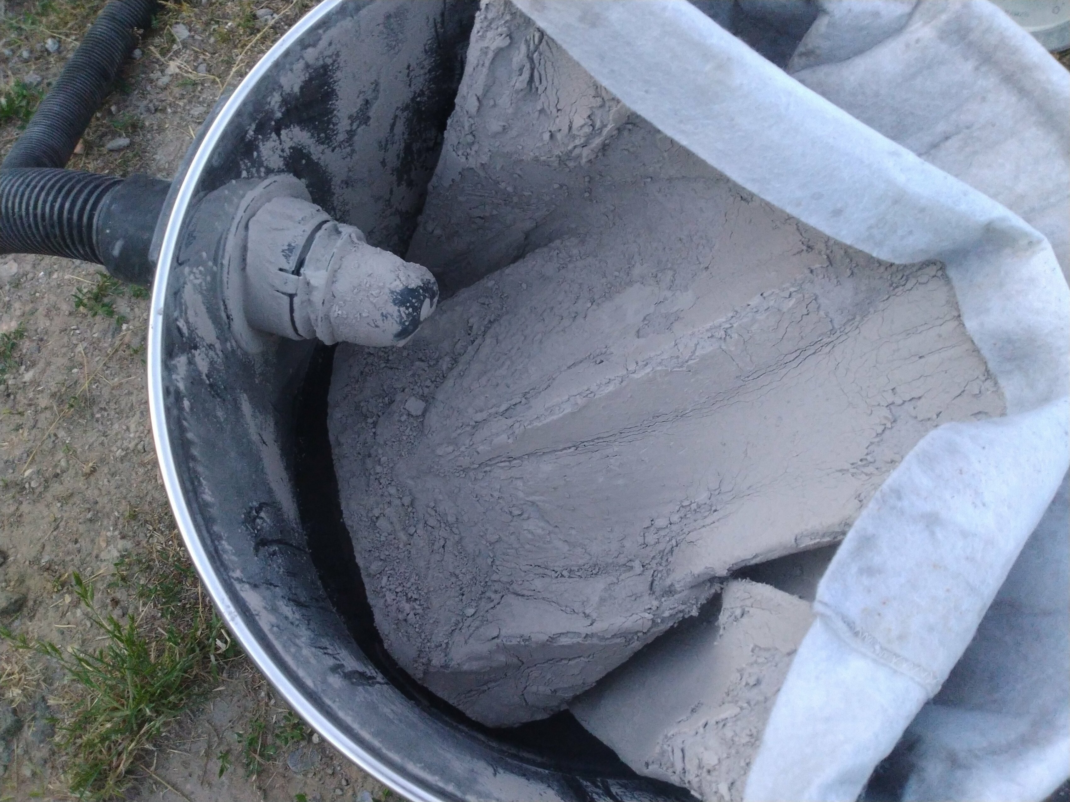

Privet Опубліковано: 2 липня 2022 Поділитись Опубліковано: 2 липня 2022 Геотекстиль таки теж забився, але фільтр майже чистий. Геотекстиль досить просто зробити як новий - ручним пранням. Зроблять мені ще 2-а таких мішка - будемо міняти. Потім - пару хвилин прання - і усе знову майже нове. Десь так. Посилання на коментар Поділитися на інших сайтах More sharing options...

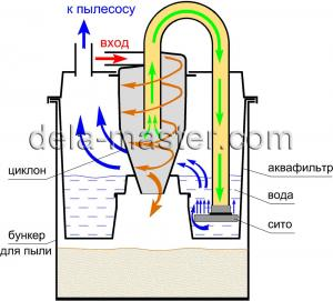

Dendnepr Опубліковано: 4 липня 2022 Поділитись Опубліковано: 4 липня 2022 15 часов назад, Privet сказал: У циклоні ніяких трубок не можна городити Зміст конструкції циклону полягає у тому, що вихровий потік зривається у бак на краю циклону. Можно доработать конструкцию ещё аквафильтром. Два варианта - готовый и добавочная ёмкость с аквафильтром. dela-master.com/akvafiltr-dlya-pylesosa.html Ну и самодельный - к выходу циклона подключить не пылесос, а бульбулятор, а а нему уже пылесос. Конструкция становится ещё более громоздкой, но результат должен быть Посилання на коментар Поділитися на інших сайтах More sharing options...

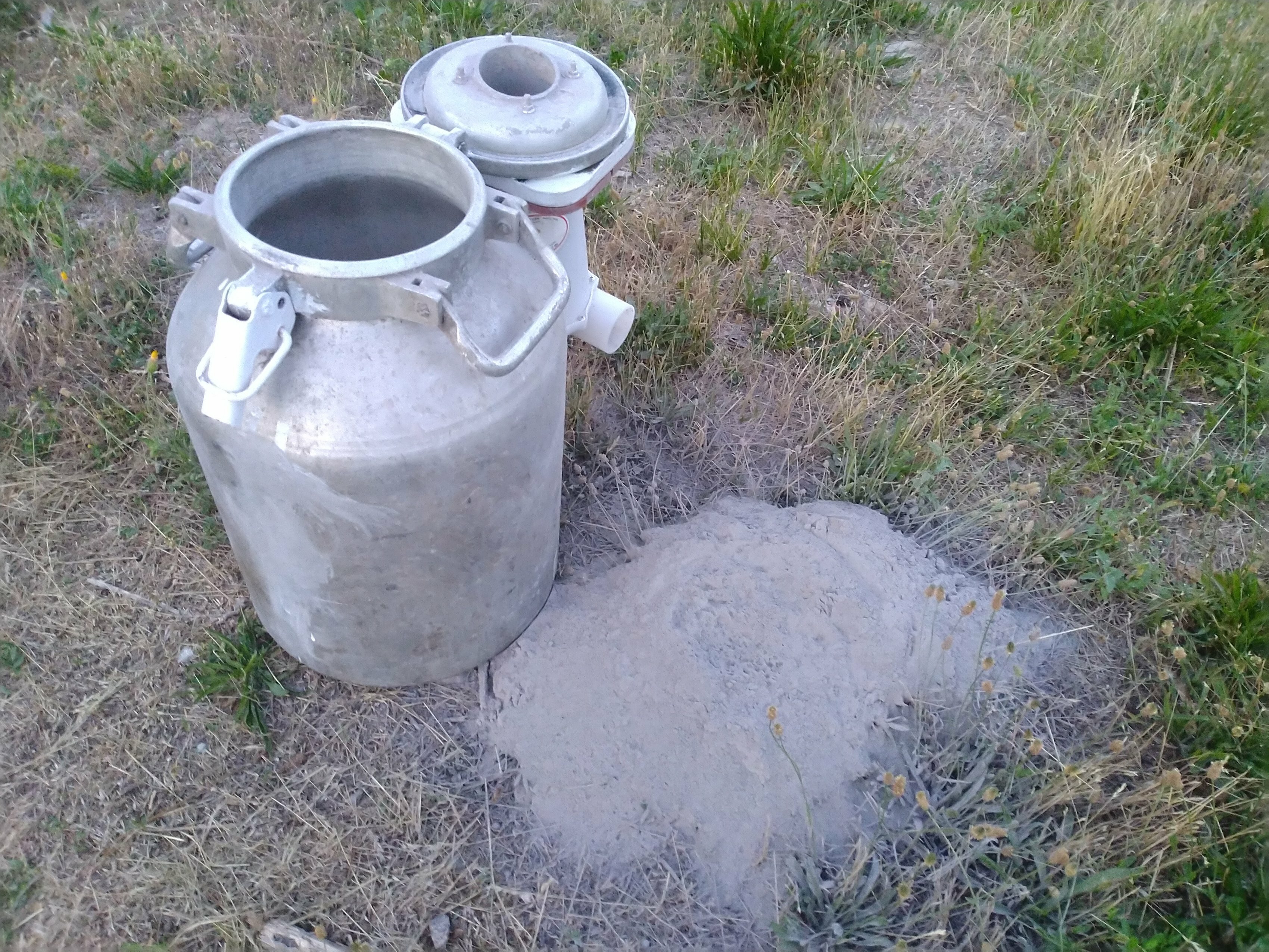

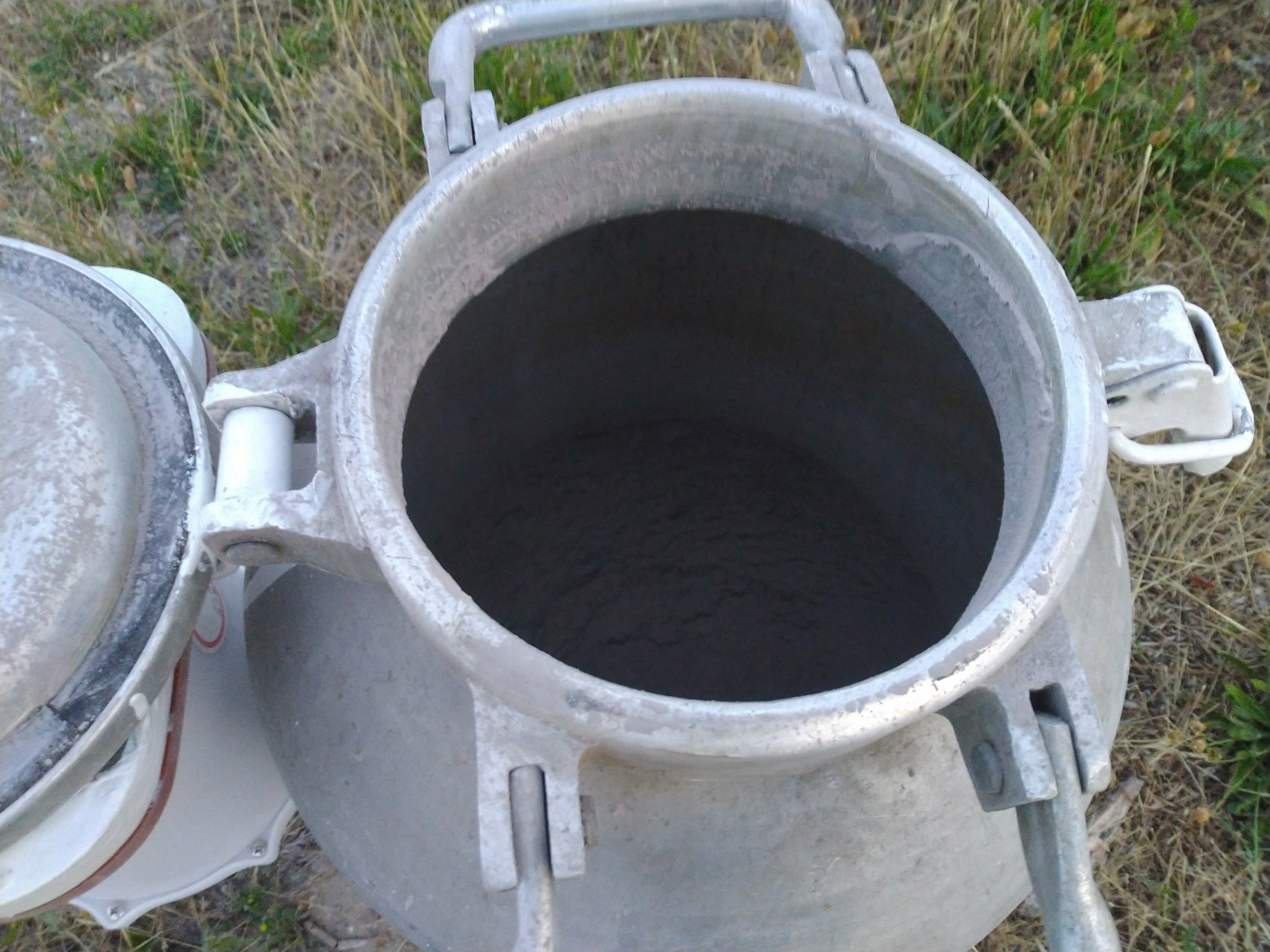

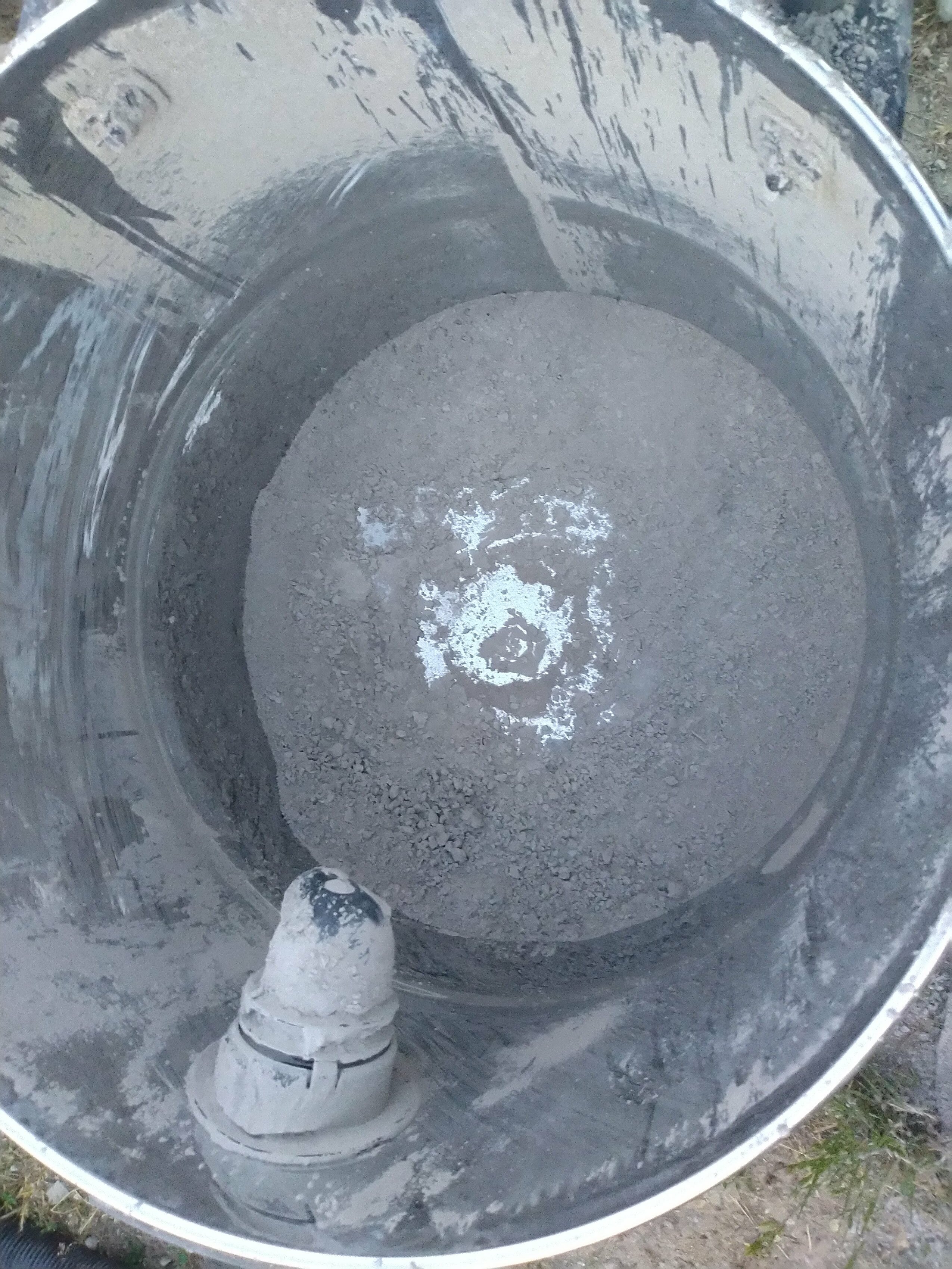

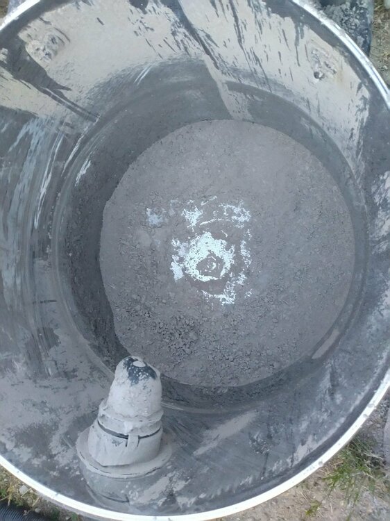

Privet Опубліковано: 5 липня 2022 Поділитись Опубліковано: 5 липня 2022 (змінено) Пиляка фракції - як цемент (взагалі це здебільшого і є залишки цементного молока) Чимало - результат 4-х годин шліфування. Звісно, - з зупинками та перервами на відпочинок . Саморобний мішок всередині майже чистий , зовні - забитий. Потребує ручного прання. Чиститься досить просто та швидко - за 5 хвилин у холодній воді. Фільтр майже чистий. Все що було у баку - стільки ж десь на мішку. Змінено 5 липня 2022 користувачем Privet 1 Посилання на коментар Поділитися на інших сайтах More sharing options...
