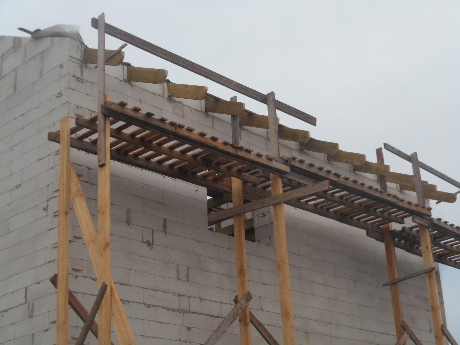

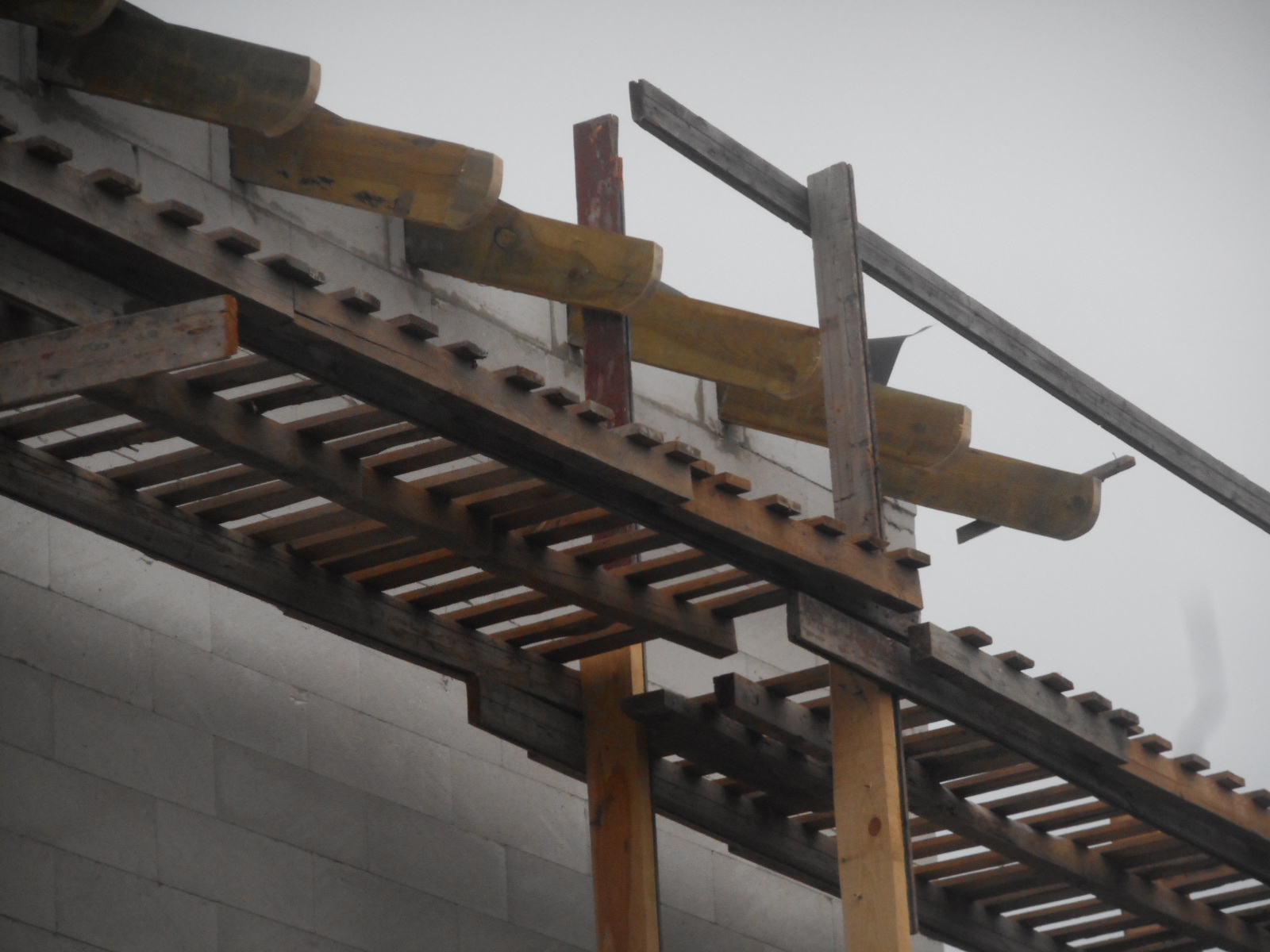

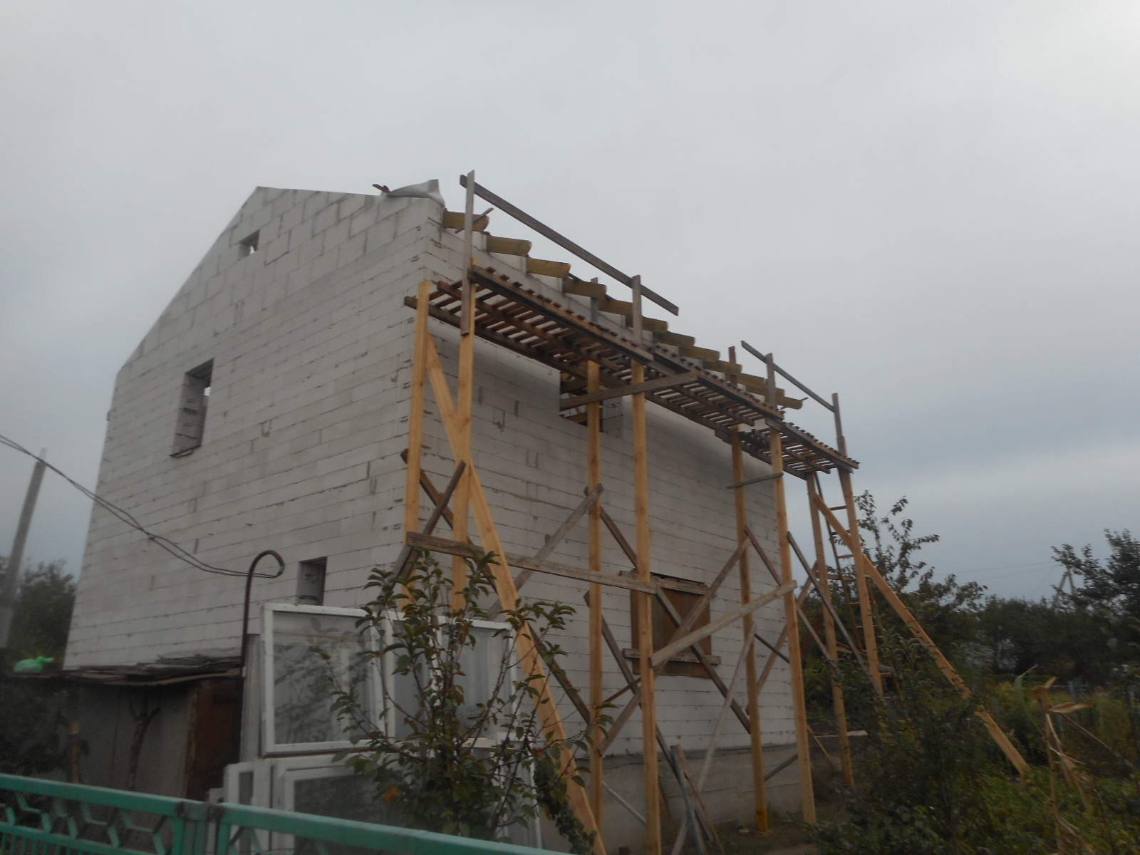

Vladimir_1981 Опубліковано: 21 грудня 2015 Автор Поділитись Опубліковано: 21 грудня 2015 При покупке леса, взяли дополнительно 10 досок для стоек лесов, чтобы не брать в аренду, да и собственно потом в хозяйстве пригодится. Вот и смонтированные леса на одной стороне 1 Посилання на коментар Поділитися на інших сайтах More sharing options...
Sumchanka Опубліковано: 21 грудня 2015 Поділитись Опубліковано: 21 грудня 2015 При покупке леса, взяли дополнительно 10 досок для стоек лесов, чтобы не брать в аренду, да и собственно потом в хозяйстве пригодится. Вот и смонтированные леса на одной стороне У нас такие доски до сих пор кочуют- то собираем леса, то разбираем... А как они "закалились"... А часть из досок ,которые в свое время были предназначены для лесов и т.п- уже использованы на короба теплых грядок Посилання на коментар Поділитися на інших сайтах More sharing options...

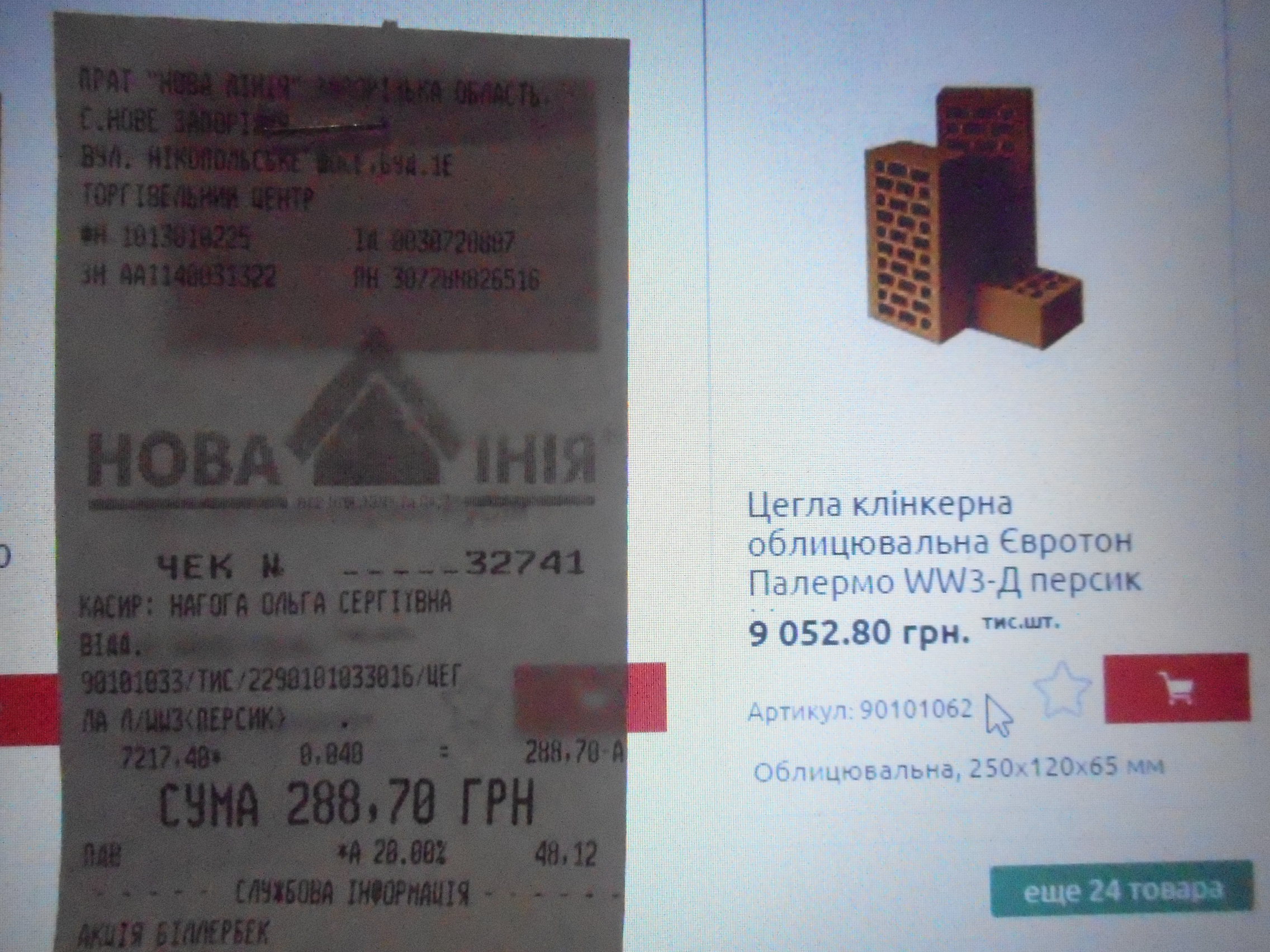

S1LENCE Опубліковано: 25 грудня 2015 Поділитись Опубліковано: 25 грудня 2015 Димохід останні ряди з клінкера? Там головне не пустотілість цегли, а її якість... Ви гідрофобом обробили її? Посилання на коментар Поділитися на інших сайтах More sharing options...
addinol Опубліковано: 27 грудня 2015 Поділитись Опубліковано: 27 грудня 2015 При покупке леса, взяли дополнительно 10 досок для стоек лесов, чтобы не брать в аренду, да и собственно потом в хозяйстве пригодится. Вот и смонтированные леса на одной стороне Там похоже на поддоны под ногами? Посилання на коментар Поділитися на інших сайтах More sharing options...
Vladimir_1981 Опубліковано: 11 січня 2016 Автор Поділитись Опубліковано: 11 січня 2016 Димохід останні ряди з клінкера? Там головне не пустотілість цегли, а її якість... Ви гідрофобом обробили її? по артикулу в чеке 90101033 выходит www.nl.ua/ua/find/?s=&q=90101033 ще не обробляли Посилання на коментар Поділитися на інших сайтах More sharing options...
Vladimir_1981 Опубліковано: 11 січня 2016 Автор Поділитись Опубліковано: 11 січня 2016 не тот кирпич, вот он Посилання на коментар Поділитися на інших сайтах More sharing options...
Vladimir_1981 Опубліковано: 11 січня 2016 Автор Поділитись Опубліковано: 11 січня 2016 Там похоже на поддоны под ногами? да, совершенно верно, Газоблока, то много было, они использовались в качестве помоста, и леса монтировали исходя из их размеров Посилання на коментар Поділитися на інших сайтах More sharing options...

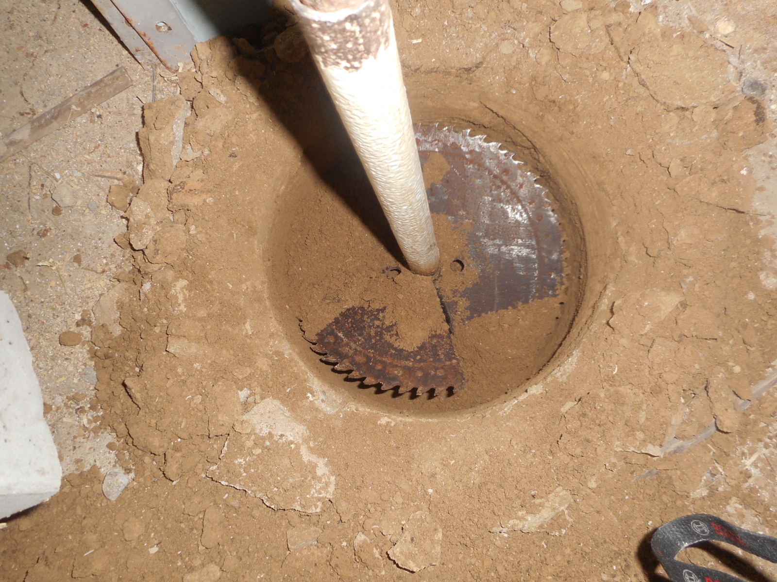

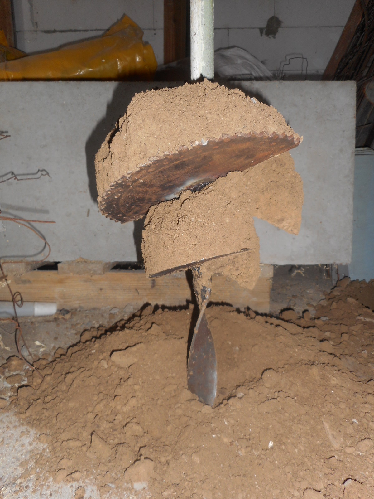

Vladimir_1981 Опубліковано: 1 квітня 2016 Автор Поділитись Опубліковано: 1 квітня 2016 открытие сезона началось с испытания самодельного бура 1 Посилання на коментар Поділитися на інших сайтах More sharing options...

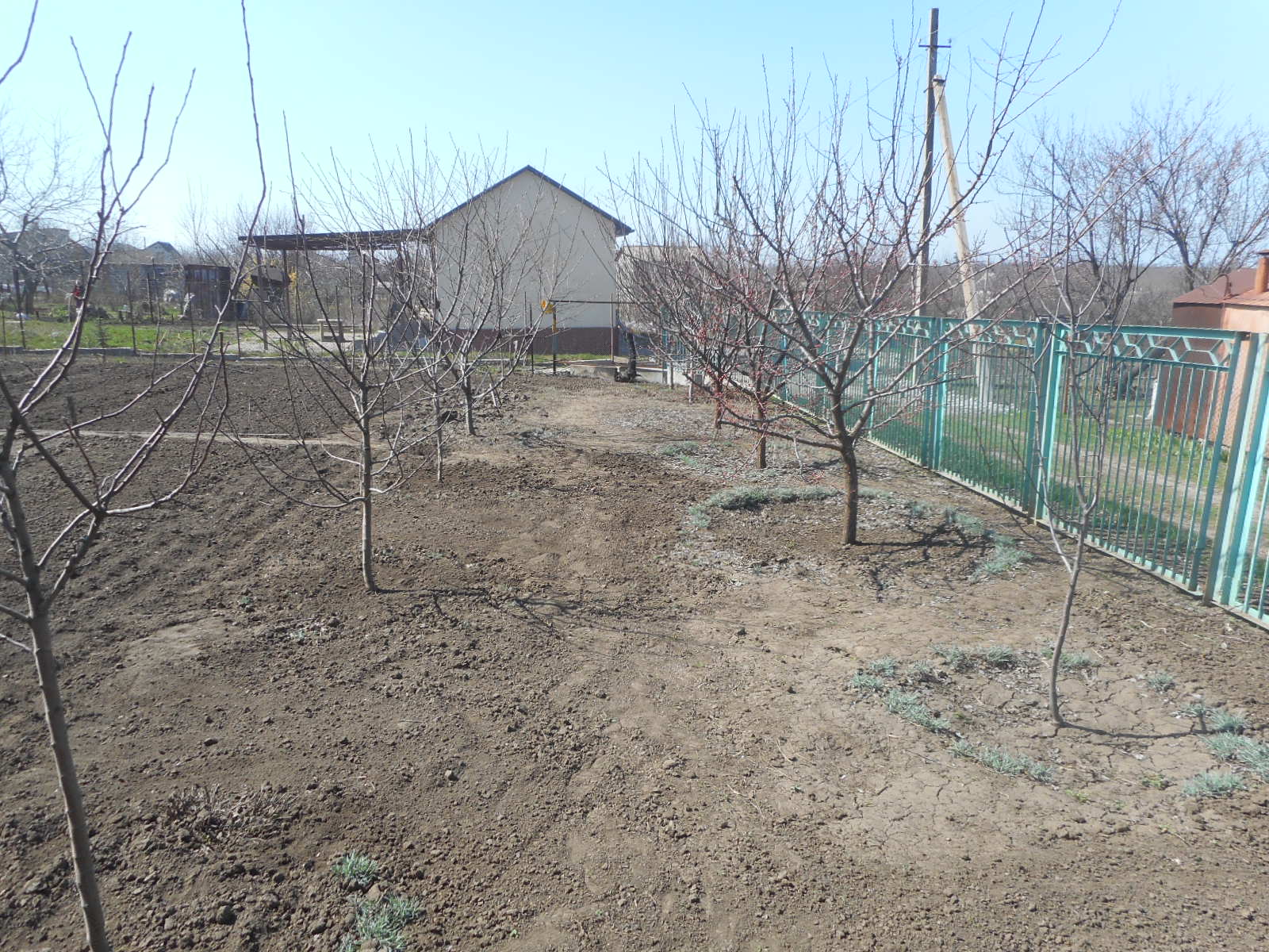

Vladimir_1981 Опубліковано: 5 квітня 2016 Автор Поділитись Опубліковано: 5 квітня 2016 Малинник и сад после "ножниц" 1 Посилання на коментар Поділитися на інших сайтах More sharing options...

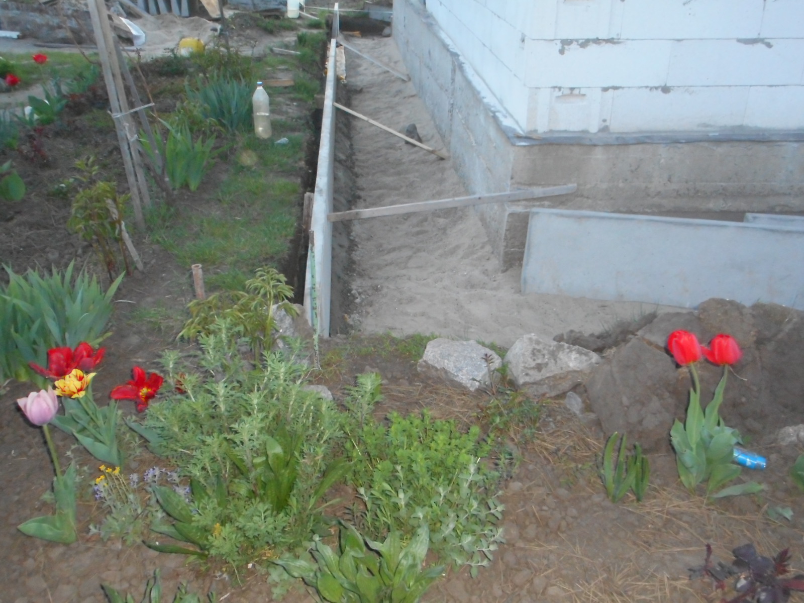

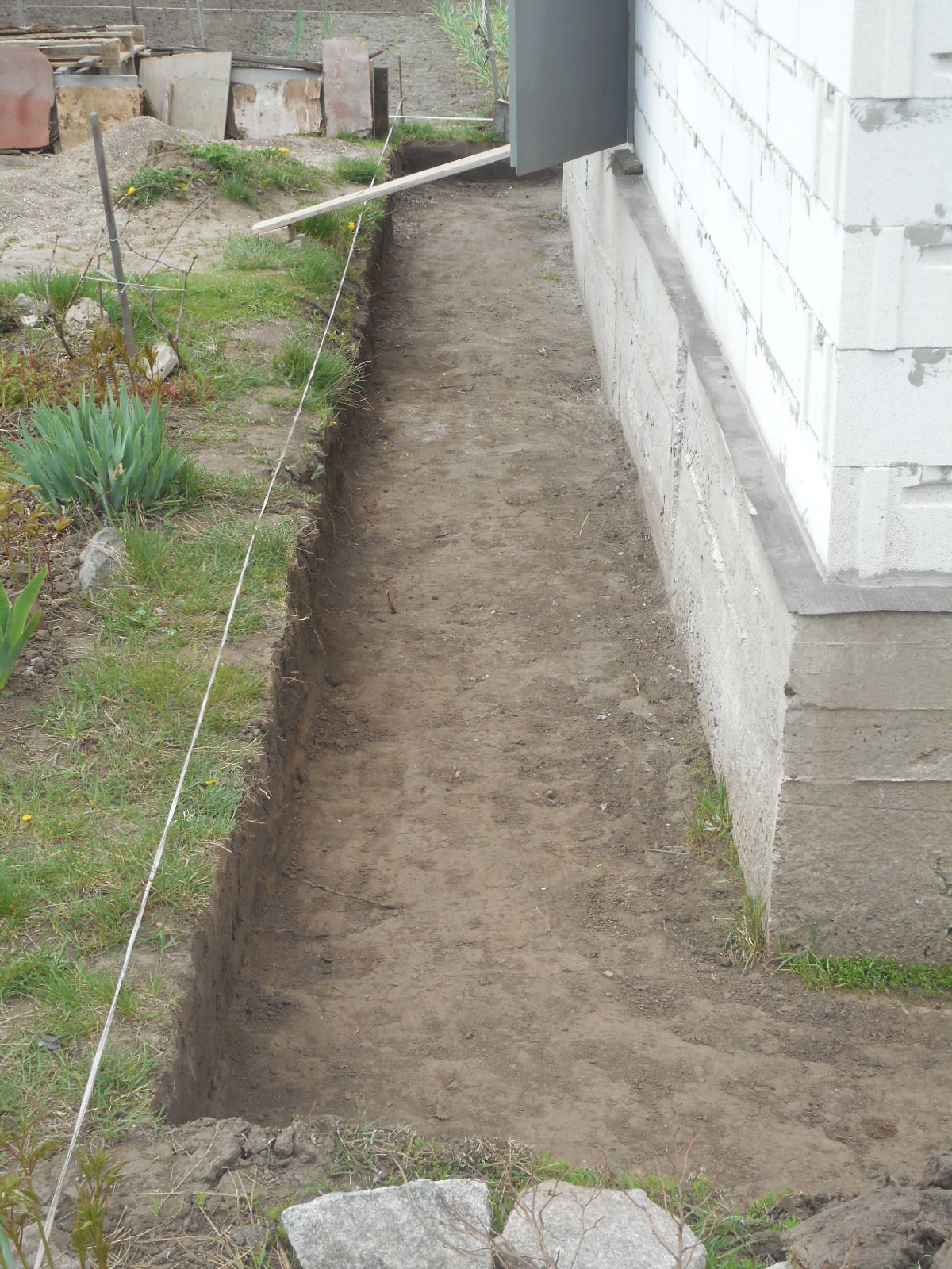

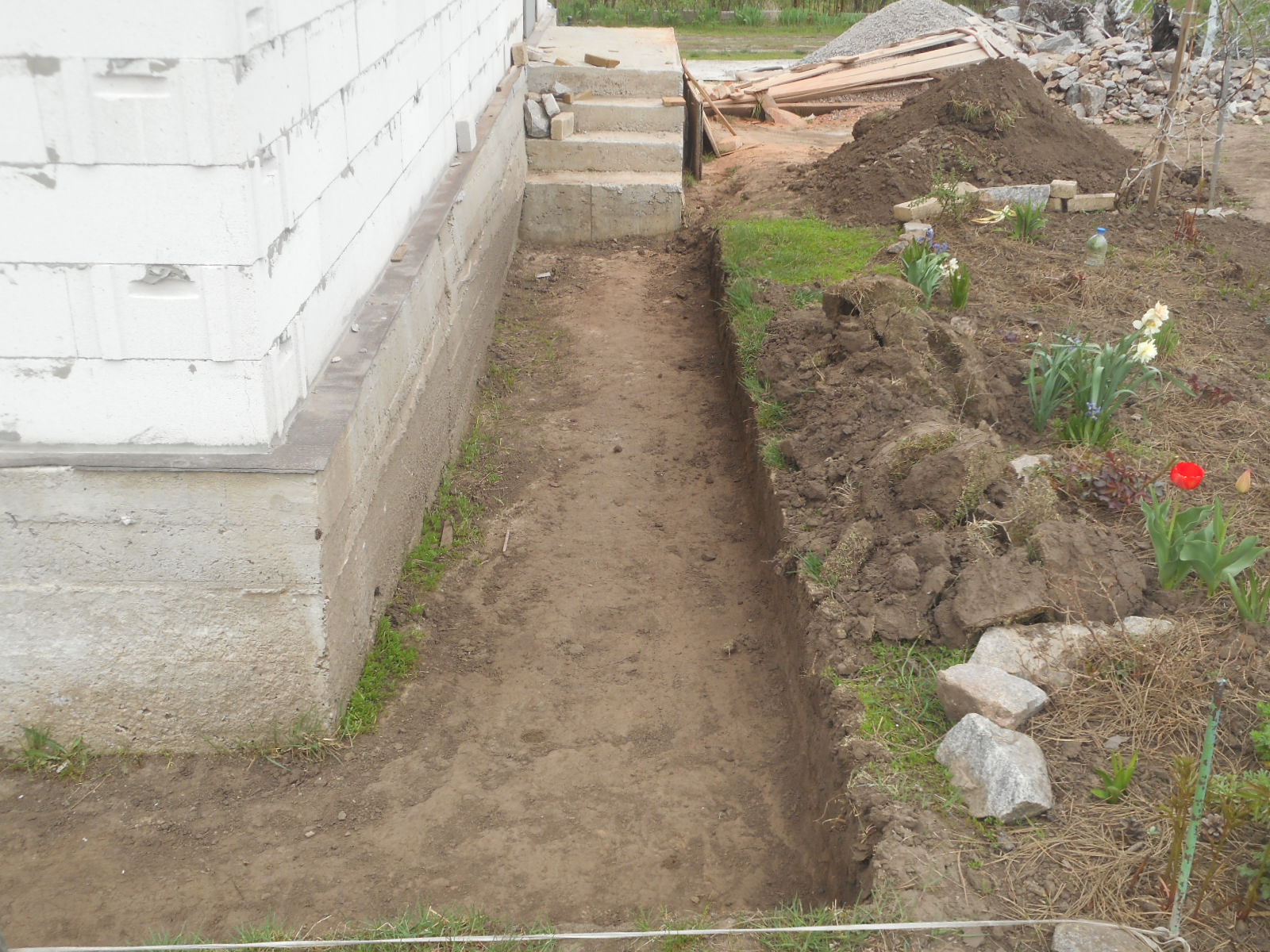

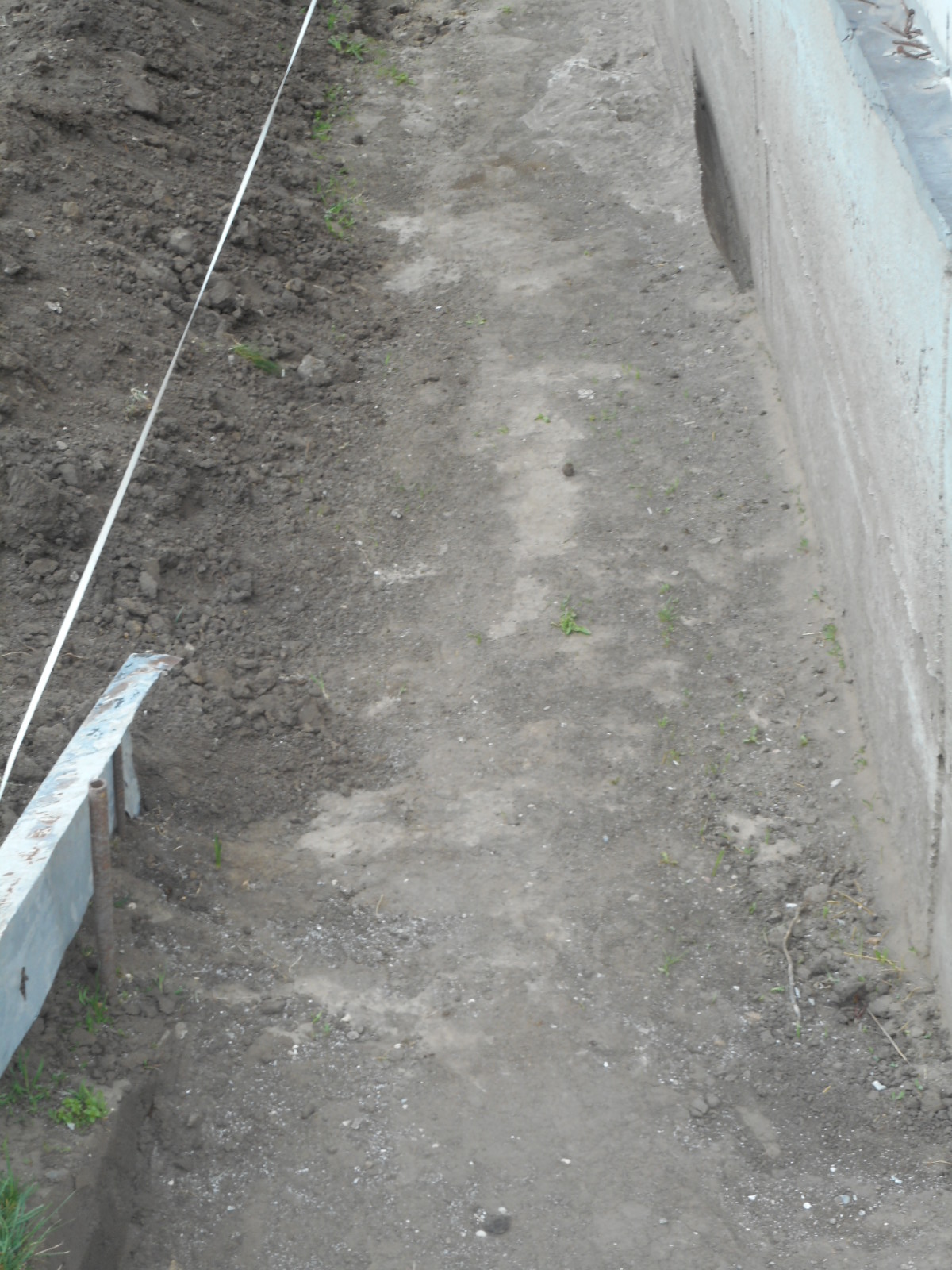

Vladimir_1981 Опубліковано: 15 квітня 2016 Автор Поділитись Опубліковано: 15 квітня 2016 подготовка к отмостке 1 Посилання на коментар Поділитися на інших сайтах More sharing options...
Vladimir_1981 Опубліковано: 15 квітня 2016 Автор Поділитись Опубліковано: 15 квітня 2016 новая линия ценник на мембранну Посилання на коментар Поділитися на інших сайтах More sharing options...
addinol Опубліковано: 20 квітня 2016 Поділитись Опубліковано: 20 квітня 2016 Теплая отмостка? Будет? Посилання на коментар Поділитися на інших сайтах More sharing options...
Vladimir_1981 Опубліковано: 21 квітня 2016 Автор Поділитись Опубліковано: 21 квітня 2016 ищу ещё решение, курю "форум":) Посилання на коментар Поділитися на інших сайтах More sharing options...

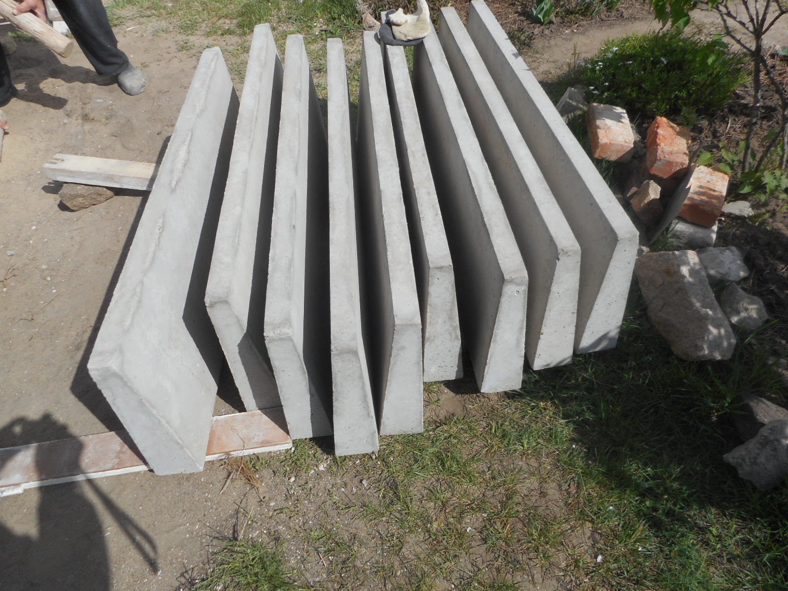

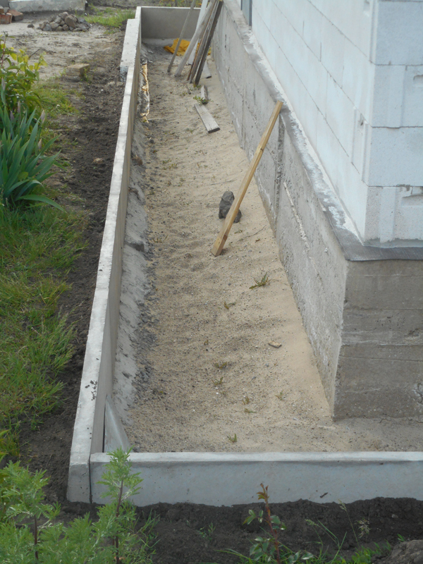

Vladimir_1981 Опубліковано: 1 червня 2016 Автор Поділитись Опубліковано: 1 червня 2016 установили вот такие "самодельные" бордюры 1 Посилання на коментар Поділитися на інших сайтах More sharing options...

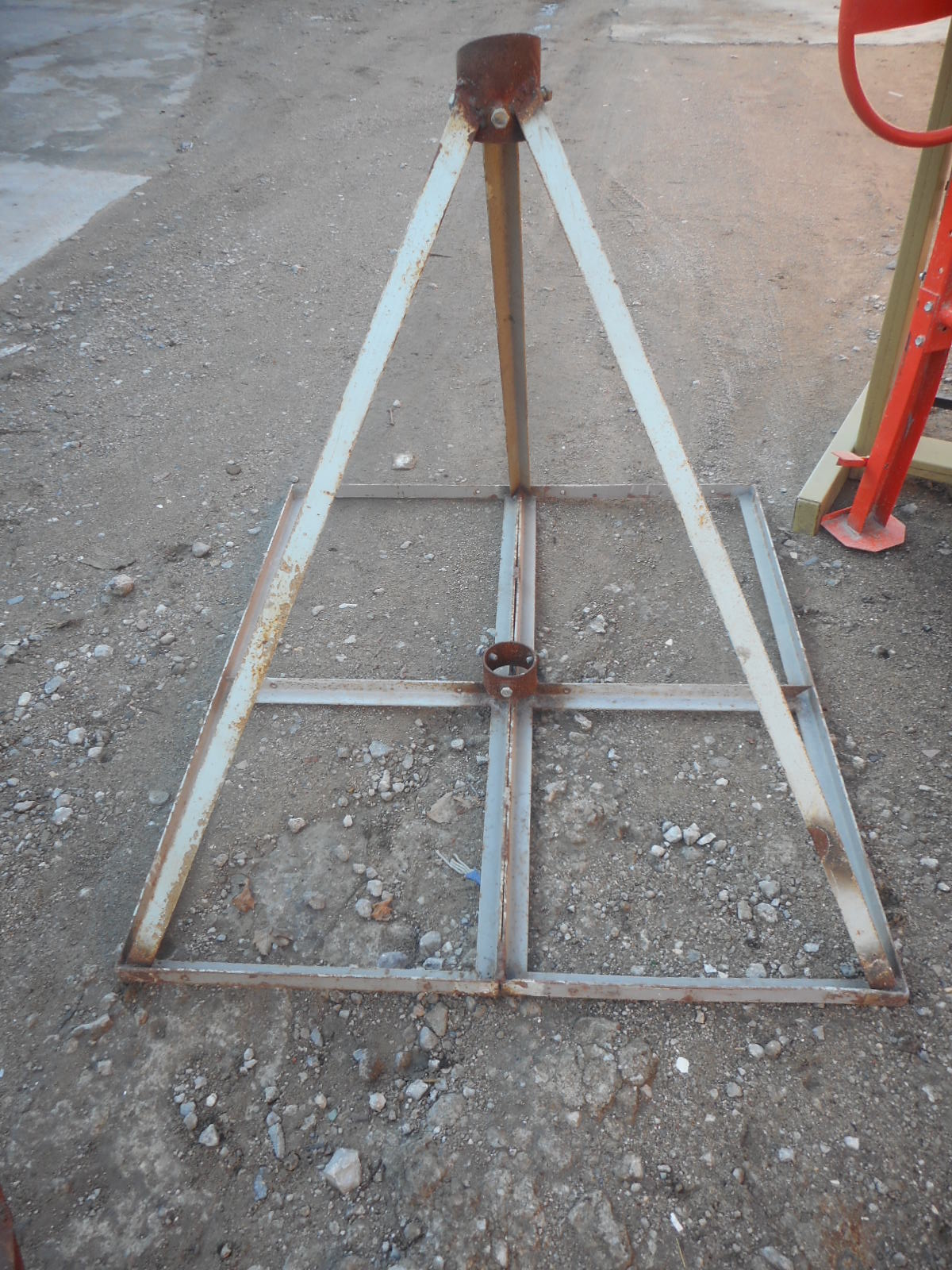

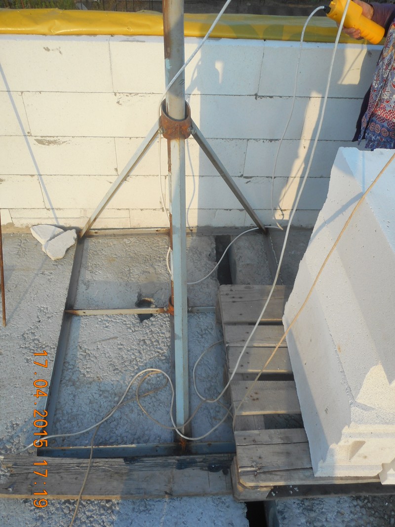

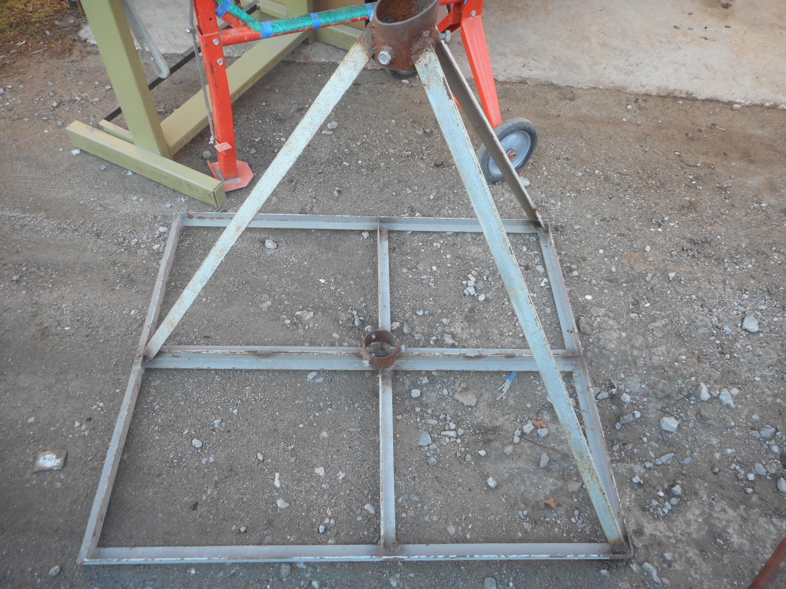

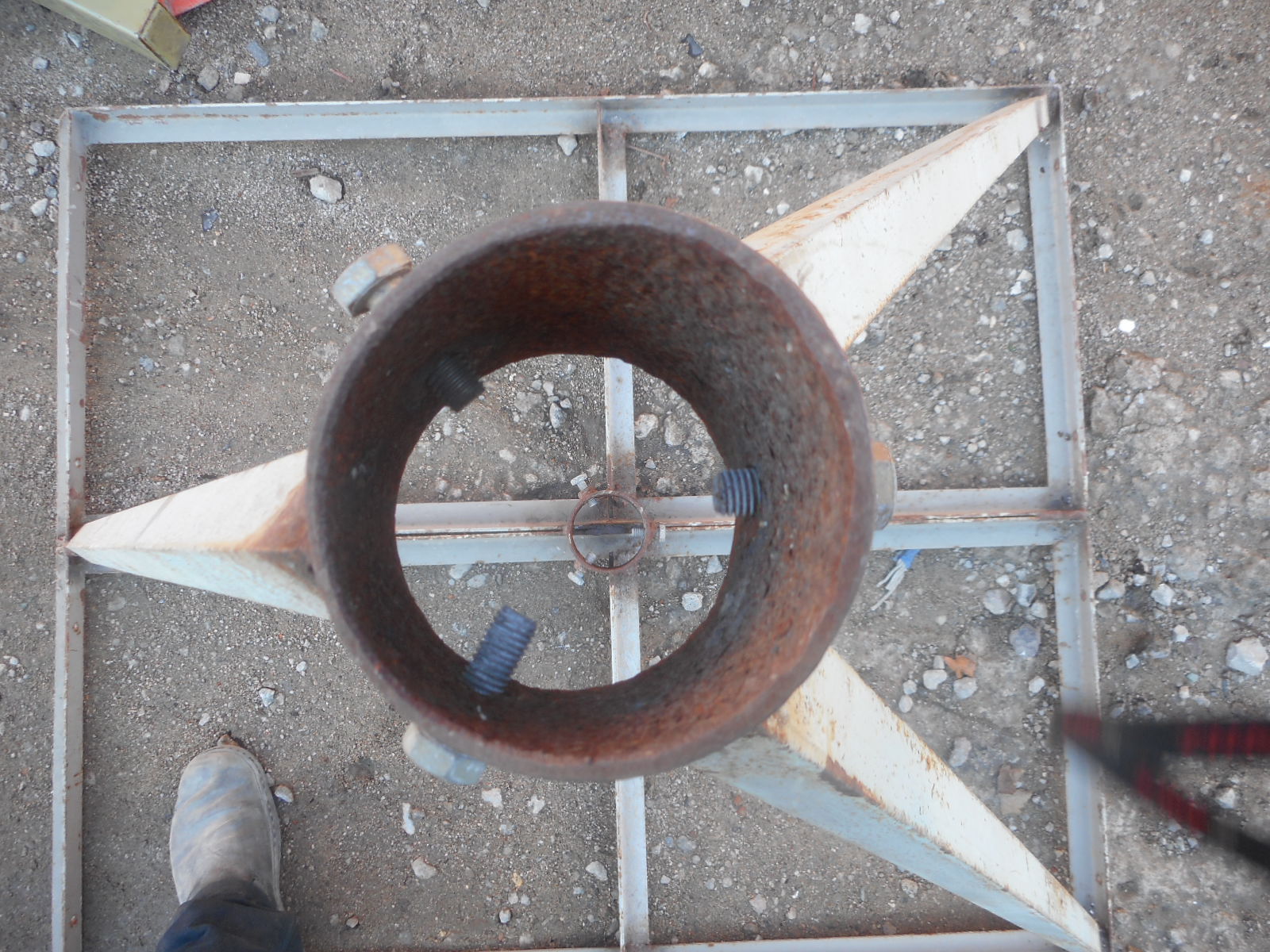

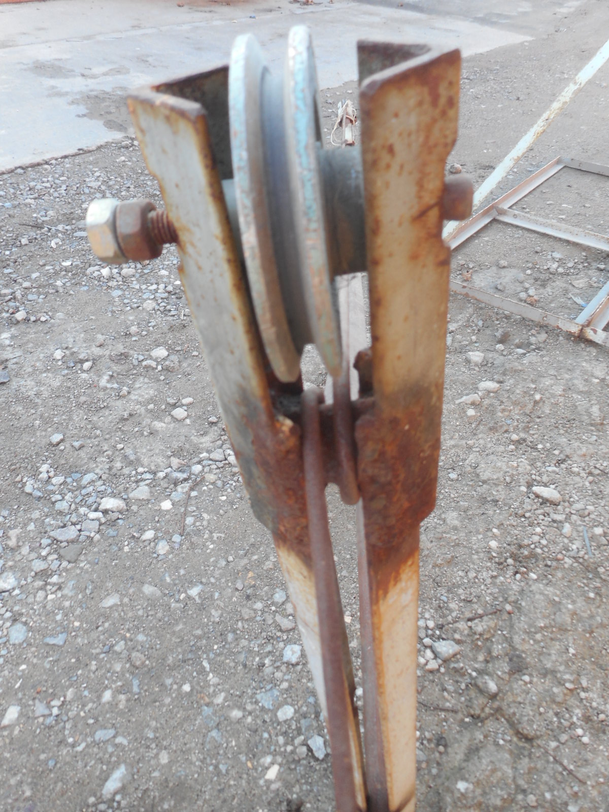

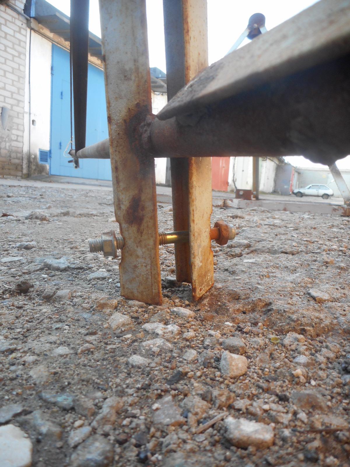

Vladimir_1981 Опубліковано: 15 листопада 2016 Автор Поділитись Опубліковано: 15 листопада 2016 на прохання S1LENCE показую, 1 на поверхность устанавливаем пятку, в неё ось-трубу с обычными завесами ( вертикаль корректируем болтами в пятке внизу и вверху), 2 на стрелу крепим тельфер, протягиваем трос тельфера через шкивы 3 к стреле соединяем трубу (короткую) 3 одеваем (соединяем) завесы 4 на пятку противовес 5 питание тельфера кран готов к работе заодно и реанимирую тему, ещё раз спасибо, S1LENCE за повод 3 Посилання на коментар Поділитися на інших сайтах More sharing options...
S1LENCE Опубліковано: 15 листопада 2016 Поділитись Опубліковано: 15 листопада 2016 Супер! Головне, що виконує свої функції 1 Посилання на коментар Поділитися на інших сайтах More sharing options...
