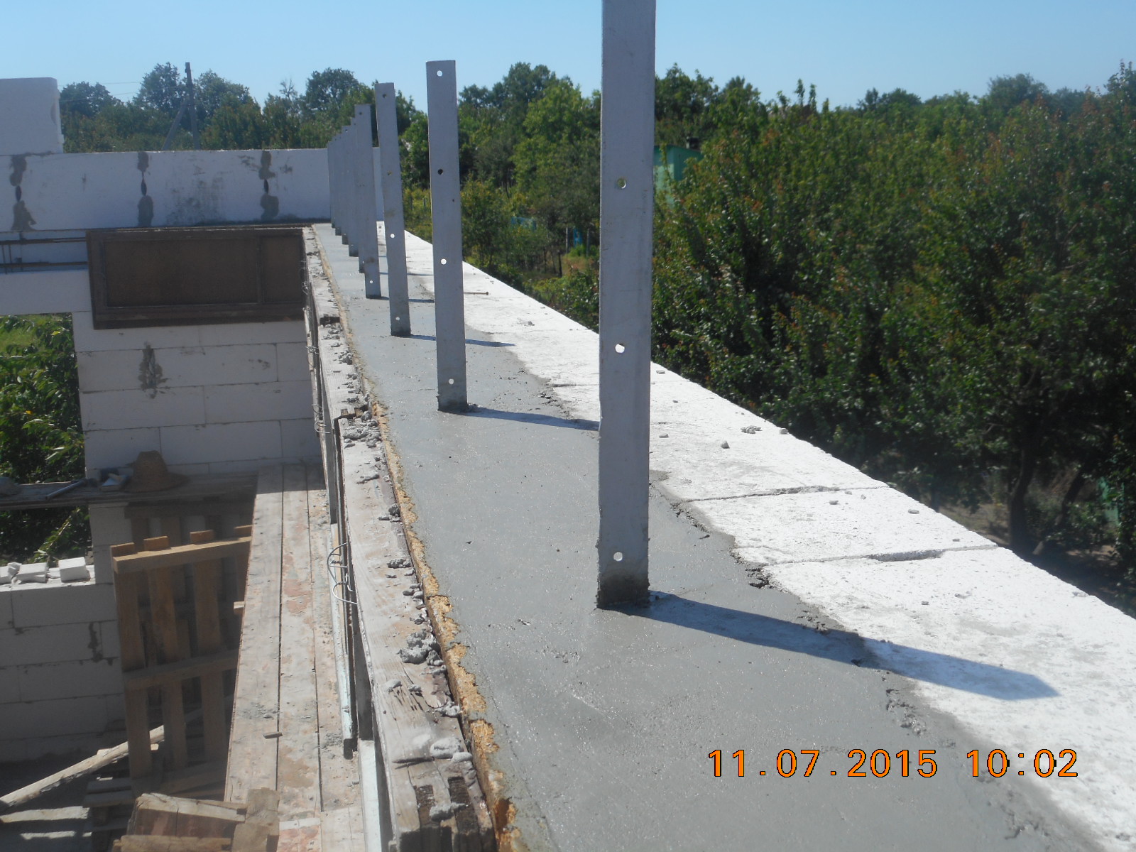

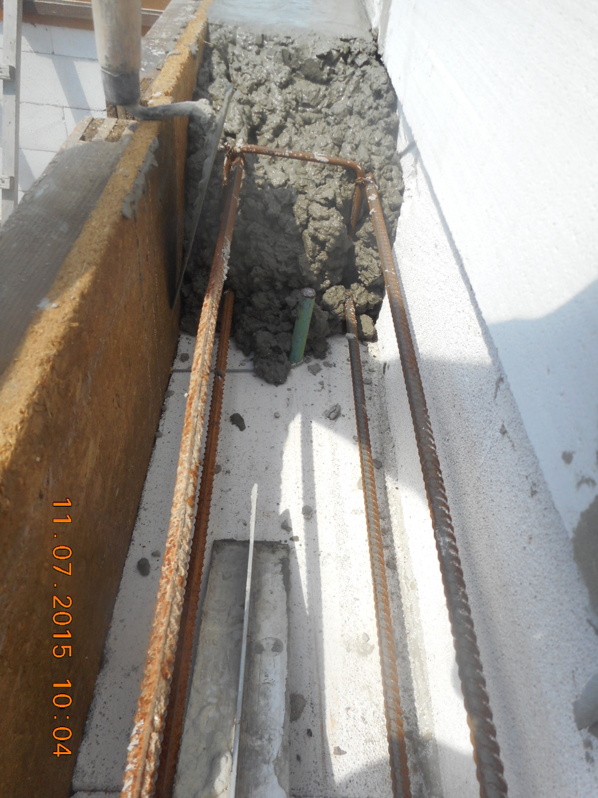

Сегодня заливали армопояс, весь залить не успели солнце рано выключили:) ещё бы часа 3-4 и успели бы.

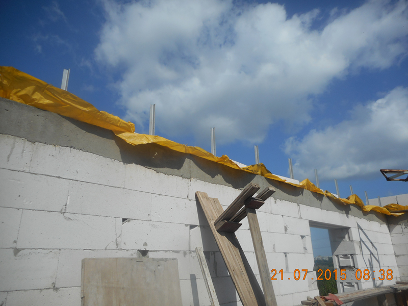

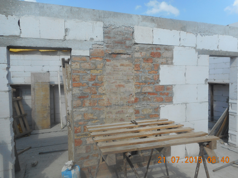

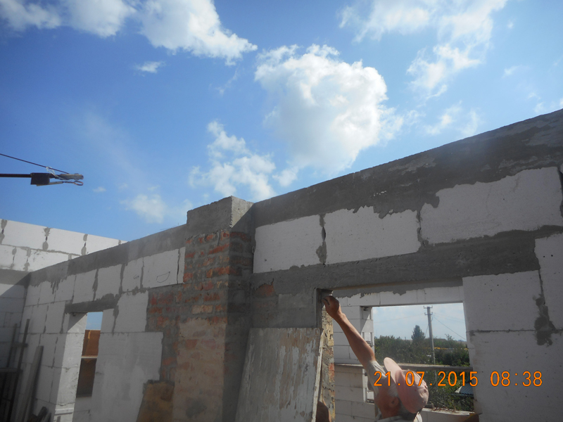

появилось время продолжить и... (вспомнить как оно было)
фото заливки армопояса 2-го этажа

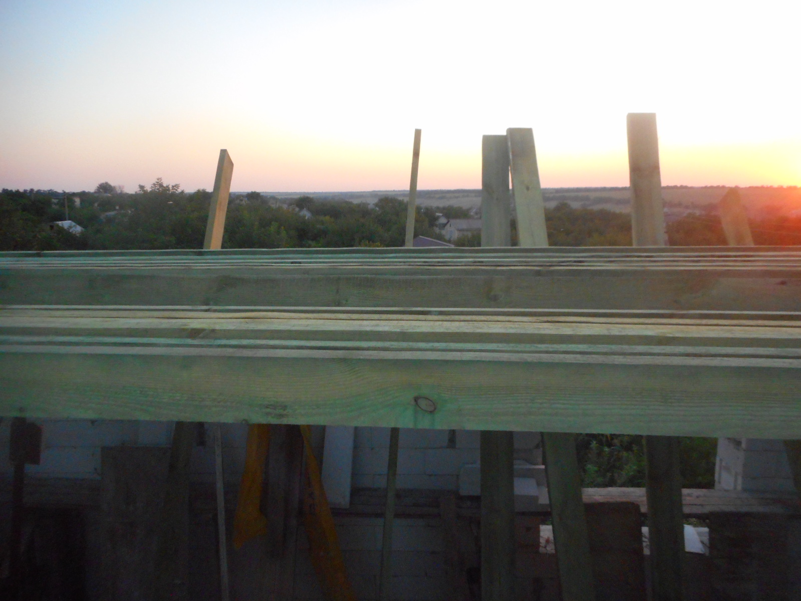

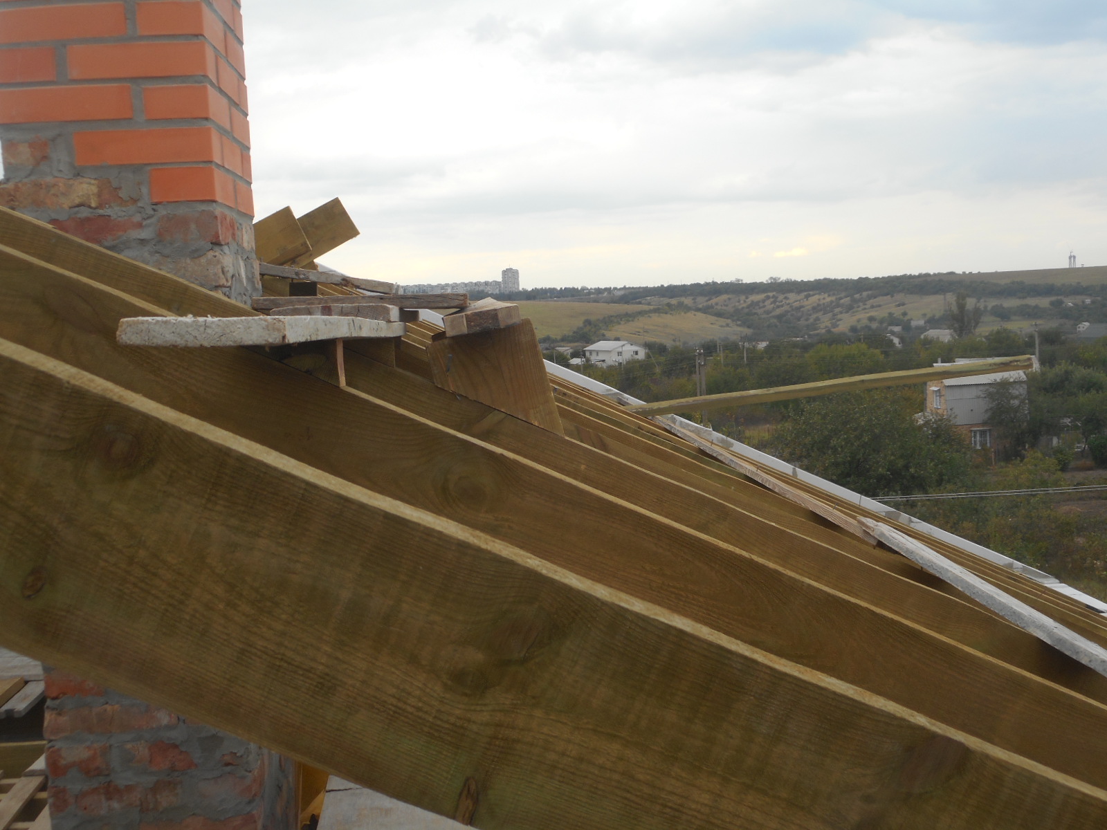

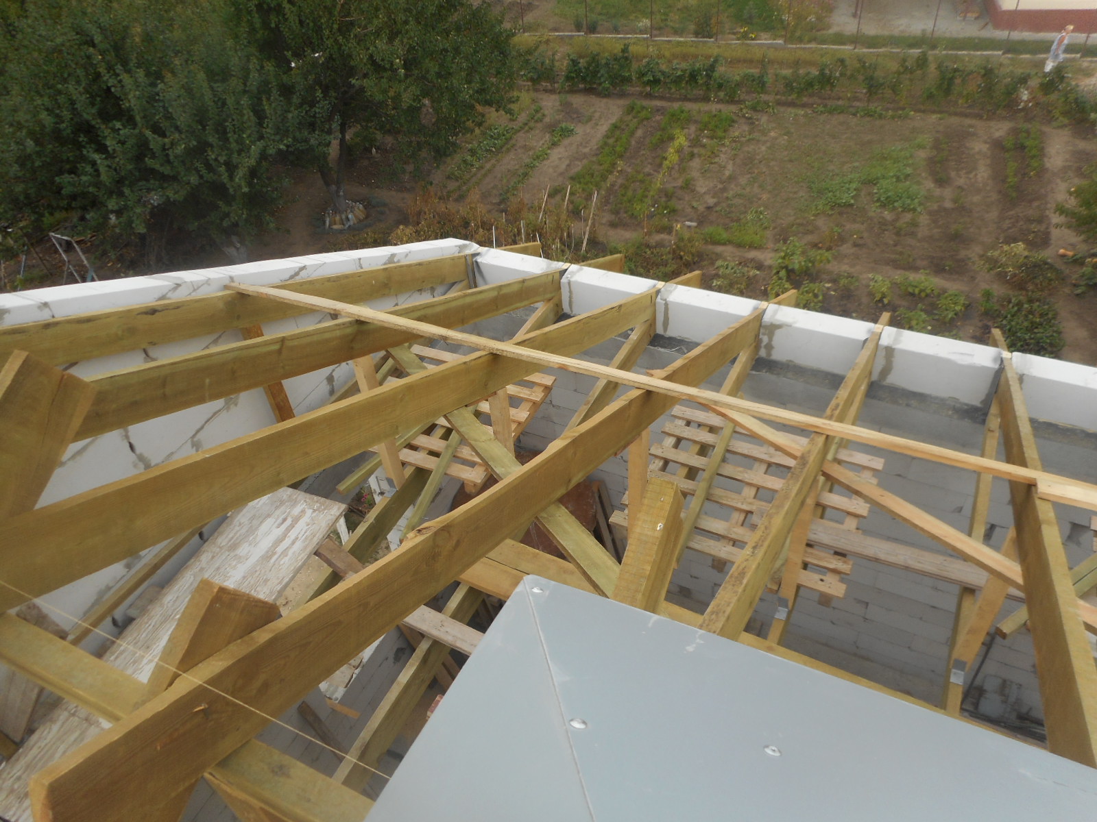

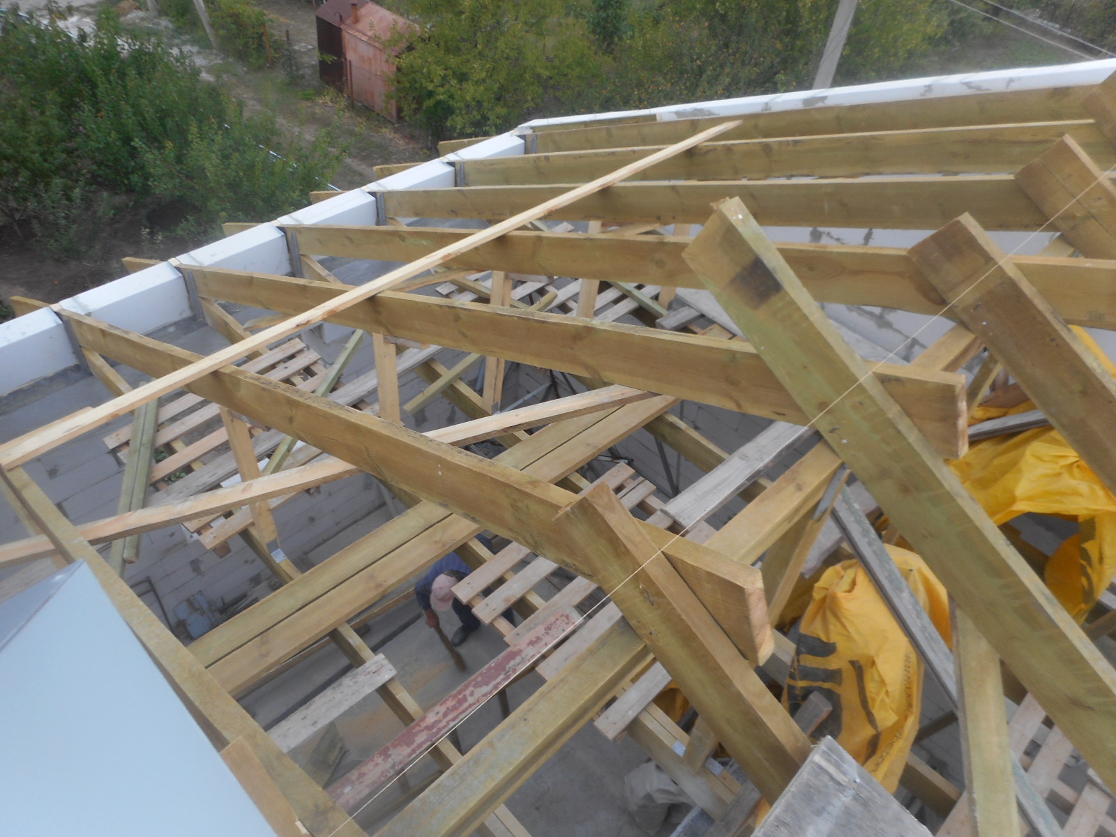

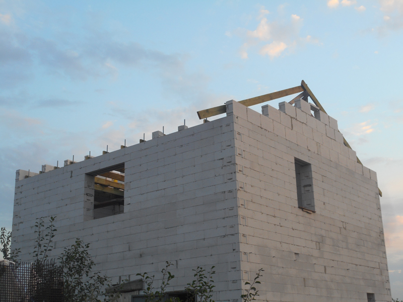

поднять подняли и ..... начали собирать: примерять, выставлять, монтировать

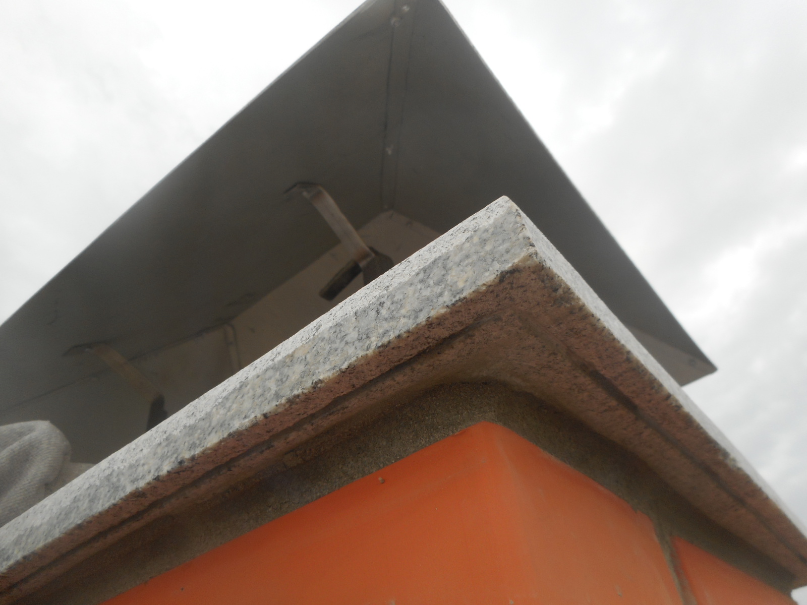

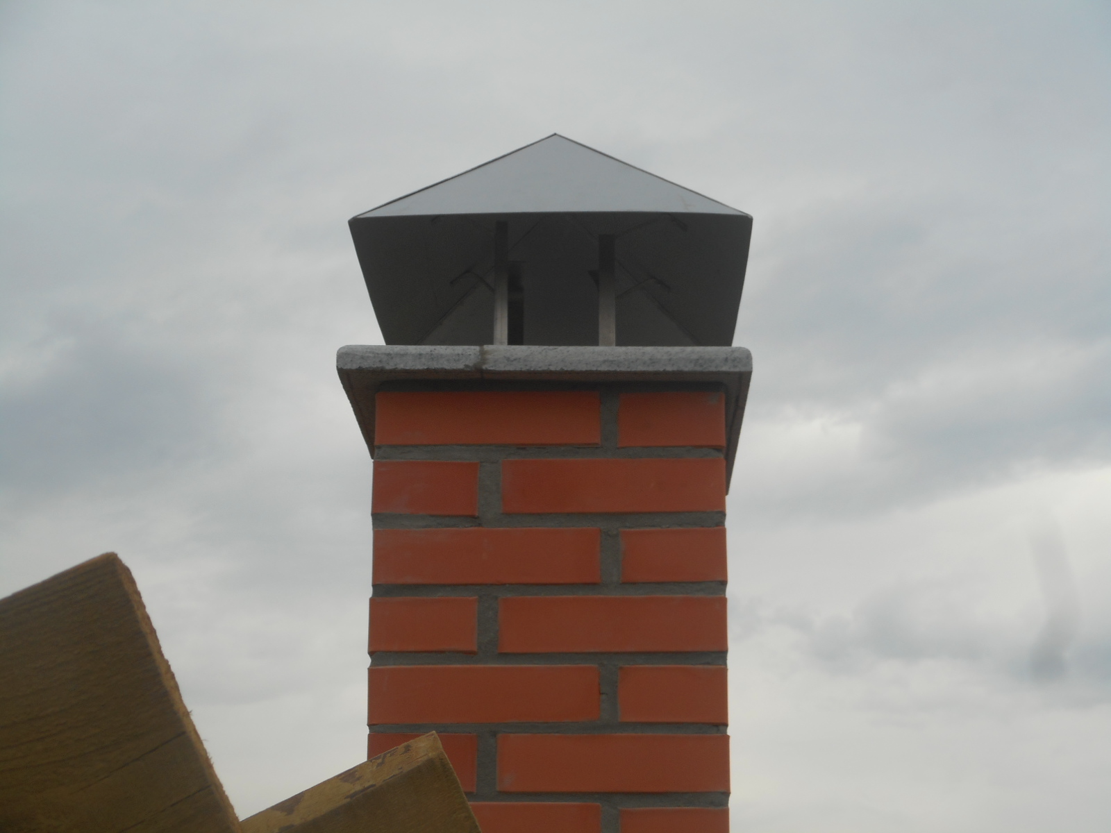

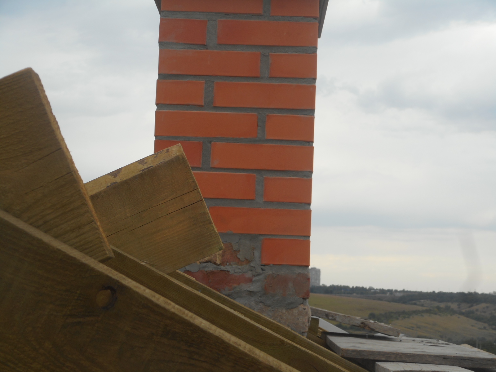

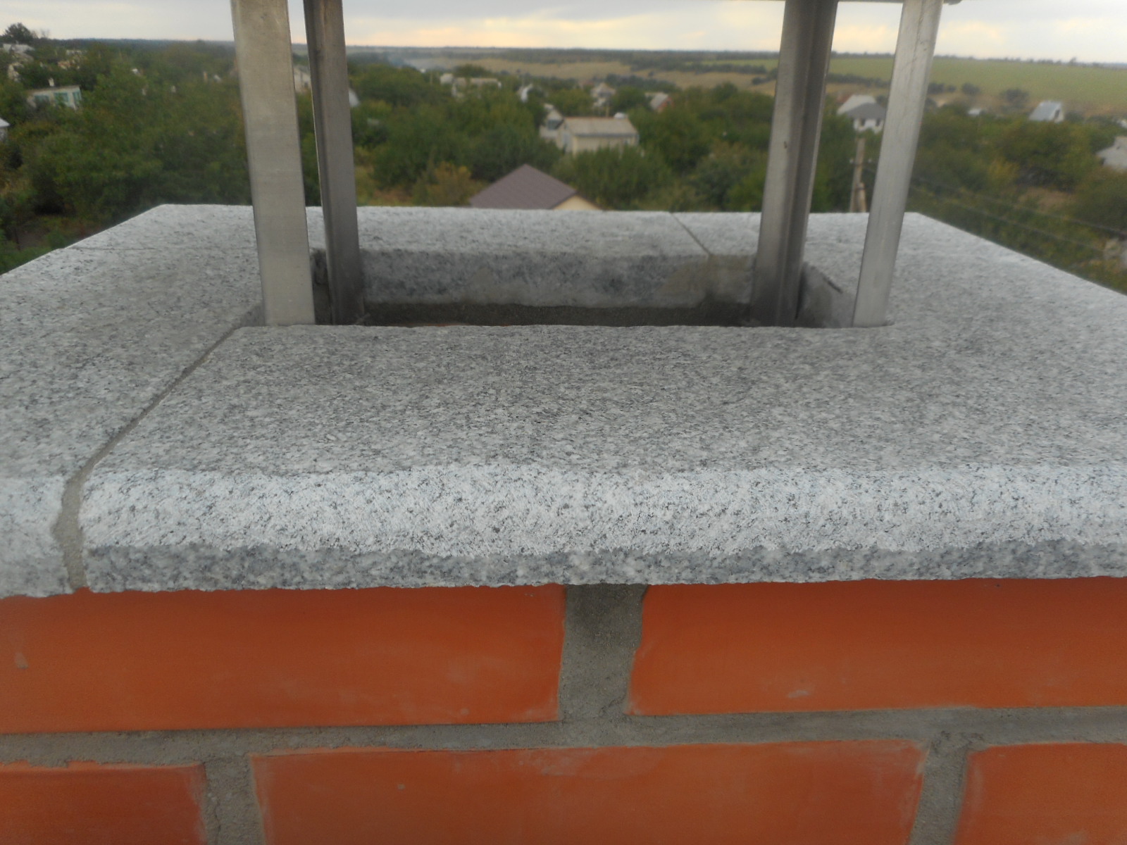

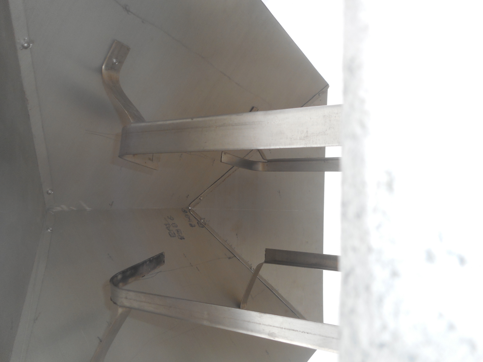

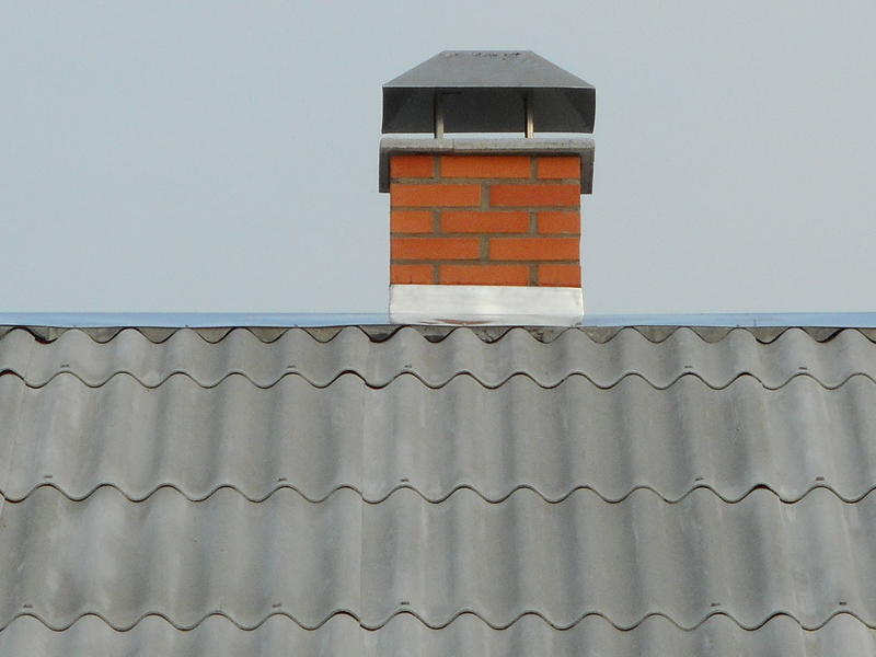

Закончили дымоход открытого камина "очага", который в свою очередь будет очередным источником тепла.
С крыши вид красивый!

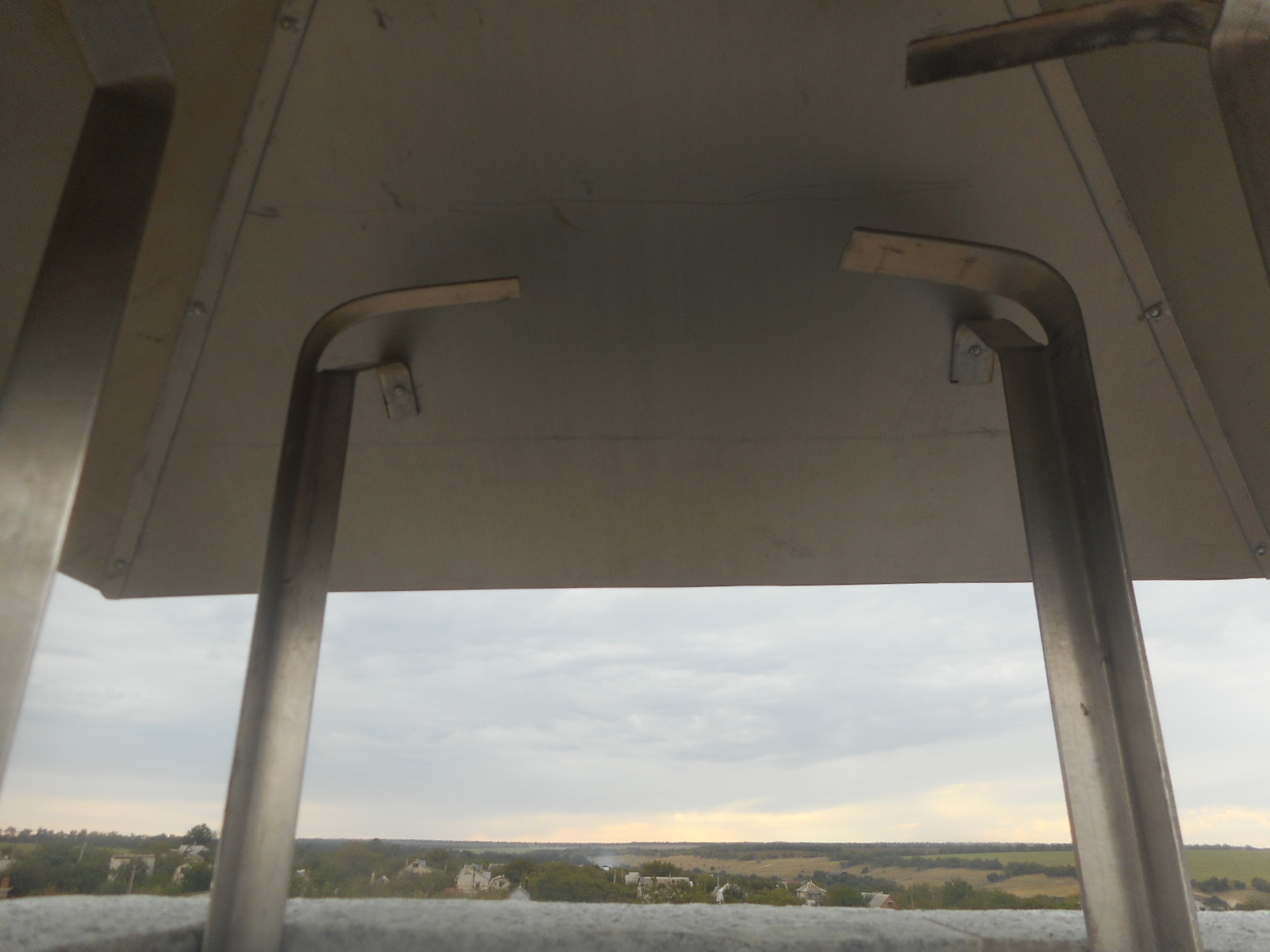

А колпак оцинкованный или нержавейка?
из листа "алюкобонда" или как его там, сделали выкройку согнули и на заклёпки,
не успели поставит птицы "одобрили"
Закончили дымоход открытого камина "очага"...
Последние 7,5 рядов дымохода надо было тоже полнотелым кирпичом ложить. Высоко вверху его особо не видно, зато надежней.
Правда, может у Вас и есть облицовочный полнотелый. Себе такого не нашел, поэтому ложил "пологовским" рядовым.
Брал в Новой Линии 40шт по чеку 288,7грн, цвет персик, фото самого кирпича пока не нахожу
Судя по цене, у Вас таки пустотелый, для дымоходов не айс...
Таки возможно, реально не помню а фото что-то не нахожу(может и не делал не исключаю), буду в НЛ гляну может и вспомню.
Не айс из-за .... продолжите?
