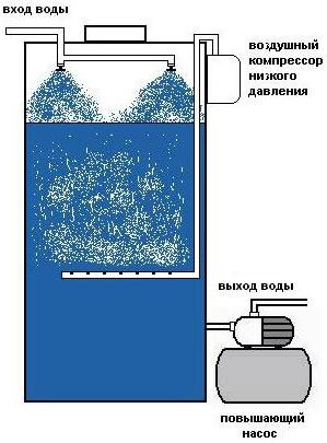

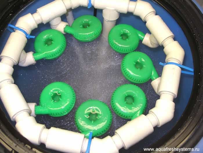

duk Опубліковано: 5 червня 2009 Поділитись Опубліковано: 5 червня 2009 Всем привет!!! Почитавши нэт я соим дилетанским умом подумал сделать систему очистки воды(анализ будет на след неделе, тогда можно будет судить более конкретно) самостоятельно. Поразмыслив, что 2-ва основных критерия(покр мере для меня, без анализа, на глаз) это железо и жесткость ,запаха водорода нет, я пришел к выводу что воду на душ, унитаз, мытье посуды, и т.д(не для питья) можно подавать "фильтрованую" методом аэрации(тоесть железо выпадет в осадок, далее воду через фильтр грубой очистки) подавать на нужды.фот фото №1,2,3 . Как видно из рисунков вода, контактирует с воздухом и железо окисляясь выпадает в осадок. Далее фильтр типа такого(надо подобрать, проэкспириментировать) фото №4. А для питья и приготовления еды уже прогнать воду через систему из 3-4-х фильтров производ 100лв час(я думаю с головой) фото № 5. Для аэрации купить бочонок, а можно и два типа фото 6, сделать автоматику(типа как унитазах) фото 7. Короче давайте будем думать. Мож что из этого и выйдет... Вот нашел в сетях "Есть простой вариант очистки от двухвалентного железа, для тех, кто не хочет платить лишние деньги фирмам установщикам. Конечно придется немного подумать головой. 1. В продаже вполне свободно имеются бочки из пластика для этих самых фильтров окислителей. 2. В продаже имеются засыпки типа Бирма и куча разных других. 3. В продаже есть головки автоматы, для этих бочек. Выход следующий - покупаете бочку, головку, мешок Бирма - все на круг выходит примерно 300 - 400 баксов. Выход еще более тупой и дешевый - сам пользовался им много лет: Покупаете бочку для фильтра, которые применяют в бассейнах. Размер подберете по деньгам и по к-ву у Вас железа. Покупаете мешок Бирма или даже простого песока, для фильтров, опять же который используется как засыпка. Бирм и песок продаются - можно легко найти кучу фирм в инете. Единственное, что придется раз в неделю ходить к этой бочке, так как у нее ручное переключение на промывку. Из собственного опыта - песок нормально чистит, если железа 3 мг/л. Если больше надо Бирм или что либо похожее. Совсем простой способ - нужен бак отстойник, не меньше куба. Из скважины набираете бак через рассеиватель для душа. Это называется АЭРАЦИЯ. Т.Е. труба входящая в Ваш бак должна быть с душиком на конце - она не просто льется, а льется из душика большим напором - насышаясь кислородом. Практически сразу вода мутнеет и начинается выпадение железа в осадок. Если бак достаточно большой, можно отрегулировать его наполнение небольшими порциями и Вы не почуствуете времени на отстаивание. А если конечно отстоять весь бак, то надо хотя бы 1,5 суток для выпадения железа в осадок. Осмосы и картриджи всех видов и типов - забиваются железом сразу! Никому не верьте - это все баловство!" еще "СЧАСТЛИВЫЕ ,А У МЕНЯ ЖЕЛЕЗО 48 мг/л. Я бы его как ПОЛЮСТРОВО продавал бы, но заморочек много. Много я прошел на этом пути. Когда всё только начиналось, я и о бирмах не слышал, и информации было ноль. В итоге пришел к выводу что лучше аэрации нет ничего. Компрессор, распылители в бочке и УРА. Анализ воды на выходе 0,15 мг/л. Воздуха надо много, у меня бурбулит круглосуточно, часовой расход 3000 литров, система из трех бочек, с отстойниками, забор воды из каждой в 1/2 высоты. В одну бочку вклянчен УФ обезораживатель, один знакомый БоТАНИК, сказал, что для окисления Х-валентного железа будет не лишним, доп энергия, (сам не вникал, нужен он там или нет). Сероводород улетучиваеться НАХ. Вода не воняет ничем. Да и собственной кожей ощущаю, когда моюсь, вода отличная. Не пью, по причинам банальным, вожу с родника. ТРИ КОМПРЕССОРА С РАСХОДОМ 1000 ЛИТРОВ В ЧАС, ТРИ БОЧКИ 500 ЛИТРОВ, ОБВЯЗКА СО СЛИВОМ/ ПЕРЕЛИВОМ, ПОПЛАВОК ВКЛ/ВЫКЛ, ФИЛЬТР МЕХАНИЧЕСКИЙ НА ВЫХОДЕ (ПЕРЕЖИТОК ПРОШЛОГО), НЕМНОГО АВТОМАТИКИ ДЛЯ УФ И КОМПРЕССОРОВ И ВСЁ." и ftg.com.ua/articles/filter.pdf Да понимаю что основной боченок(или несколько) прийдется раз а может и больше в году чистить.. 4 Посилання на коментар Поділитися на інших сайтах More sharing options...
itar07 Опубліковано: 5 червня 2009 Поділитись Опубліковано: 5 червня 2009 ........Это называется АЭРАЦИЯ. Т.Е. труба входящая в Ваш бак должна быть с душиком на конце - она не просто льется, а льется из душика большим напором - насышаясь кислородом. Осмосы и картриджи всех видов и типов - забиваются железом сразу! Никому не верьте - это все баловство!"....... ....В итоге пришел к выводу что лучше аэрации нет ничего. Компрессор, распылители в бочке и УРА....... QUOTE] Предлагаю автору подойти к этой проблеме комплексно. Почему бы для аэрации воды не использовать "эрлифт"? Решаются сразу две задачи: подъем воды из скважины и попутная ее аэрация Посилання на коментар Поділитися на інших сайтах More sharing options...
duk Опубліковано: 5 червня 2009 Автор Поділитись Опубліковано: 5 червня 2009 ........Это называется АЭРАЦИЯ. Т.Е. труба входящая в Ваш бак должна быть с душиком на конце - она не просто льется, а льется из душика большим напором - насышаясь кислородом. Осмосы и картриджи всех видов и типов - забиваются железом сразу! Никому не верьте - это все баловство!"....... ....В итоге пришел к выводу что лучше аэрации нет ничего. Компрессор, распылители в бочке и УРА....... QUOTE] Предлагаю автору подойти к этой проблеме комплексно. Почему бы для аэрации воды не использовать "эрлифт"? Решаются сразу две задачи: подъем воды из скважины и попутная ее аэрация не уже грюндфос в воде Посилання на коментар Поділитися на інших сайтах More sharing options...

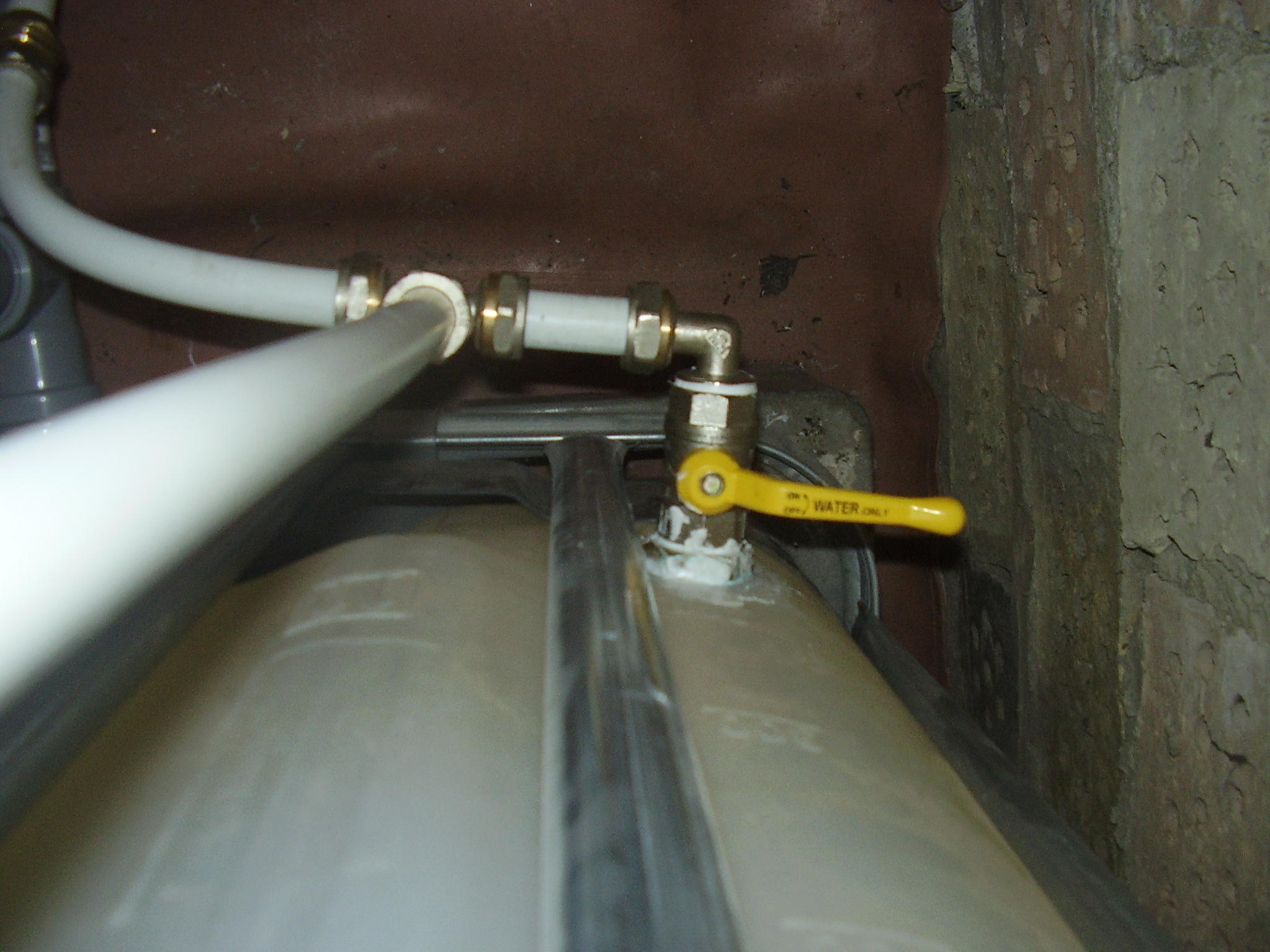

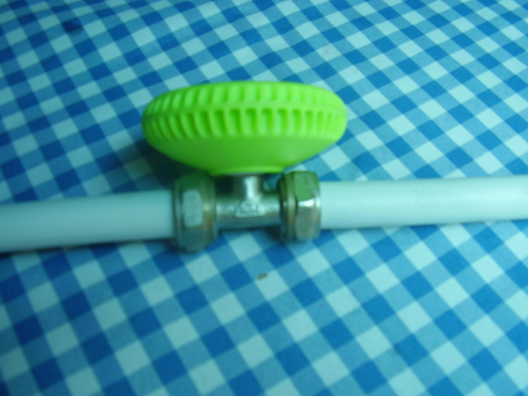

ProTV Опубліковано: 7 червня 2009 Поділитись Опубліковано: 7 червня 2009 Страдаю сомоделкиным на даче Смонтировал, но пока не запустил (ремонт помещения), на даче систему водоснабжения с промежуточными ёмкостями. В первую ёмкость 600 л. расположенную на 3 этаже, из скважины малышом закачивается вода. Над ёмкостью, из мп труб, фитингов, и душевых распылителей смонтировал систему аэрации. (при проверке на герметичность, обнаружил такой косяк. Душики соединил последовательно, а нужно параллельно, иначе в дальнем распылителе хороший напор а в остальных слабый). Вода по мере забора меняла цвет на глазах. В планах добавить аквариумный компрессор, который будет включаться в момент набора воды, и выключаться через несколько часов. Из ёмкости идёт по фасаду две трубы 40 мм. и 20 мп (служит для подьёма и спуска воды) (вторая ошибка, нужно дюймовую трубу ставить. Насосу легче и набираться быстрее будет). В первой ёмкости сделан из тройников перелив соединённый с сливом 40 мм. В хозблоке расположена вторая ёмкость на 600 л. (тоже со сливом и переливом) после на НС, на выходе фильтр мех. очистки и полифосфатный для водогрея. Для хоз. нужд думаю хватит. Скоро буду запускать Единственное чего боюсь, это цветения воды, и что бы живность там ни какая не заводилась Вот что пишут россияне www.forumhouse.ru/forum71/thread17893.html 1 Посилання на коментар Поділитися на інших сайтах More sharing options...

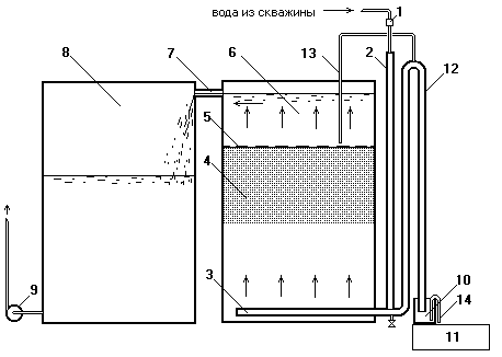

duk Опубліковано: 8 червня 2009 Автор Поділитись Опубліковано: 8 червня 2009 Вот сегодня нашел интересную статью: 1 - Аэратор/дегазатор; 2 - Гидроробот; 3 - Распределительно-дренажная система; 4 - Плавающая фильтрующая загрузка; 5 - Удерживающая сетка; 6 - Надфильтровая емкость; 7 - Патрубок для фильтрата; 8 - Емкость для фильтрата; 9 - Насос второго подъема; 10 - Гидрозатвор; 11 - Емкость для промывной воды; 12 - Сифон; 13 - Трубка прерывания промывки; 14 - Сифон опорожнения; Принцип работы: Исходная вода под давлением 0,45 МПа подается на аэратор/дегазатор-1, где происходят процессы интенсивной дегазации и аэрации, с окислением двухвалентного железа в трехвалентное железо и образования нерастворимой в воде гидроокиси железа Fe(OH)з. Атмосферный воздух в аэратор/дегазатор - 1 свободно поступает через гидрозатвор - 10 и нисходящую трубу сифона - 12. Обработанная вода поступает через гидроробот - 2, рапределительно-дренажную систему - 3 на плавающую фильтрующую загрузку - 4, которая удерживается сеткой - 5, фильтрат затем поступает в надфильтровую емкость - 6 и через патрубок - 7 переливается в емкость для фильтрата - 8, откуда насосом второго подъема очищенная вода подается на потребление. По мере увеличения гидравлического сопротивления фильтрующей загрузки - 4, уровень воды в гидророботе - 2 и в восходящей трубе сифона - 12 увеличивается, до перелива в нисходящую трубу сифона - 12, вода заполняет гидрозатвор - 10 и перекрывает тем самым доступ воздуха в аэратор/дегазатор - 1. В сифоне - 12 при этом образуется разряжение. Уровень воды в восходящей трубе сифона - 12 резко увеличивается и происходит более значительный перелив воды в восходящую трубу сифона 12, что приводит к срабатыванию сифона в режим промывки фильтрующей загрузки - 4. Вода из надфильтровой емкости - 6 устремляется вниз, расширяет фильтрующую загрузку - 4 на 30…40%, вымывает из нее грязь и через гидрозатвор - 10 промывная вода сбрасывается в емкость для промывной воды - 11, откуда затем постепенно самотеком удаляется в канализацию или другое известное место. Уровень воды в надфильтровой емкости снижается до нижнего конца трубки прерывания промывки - 13, куда сразу прорывается воздух, что приводит к прерыванию режима промывки сифона - 12. Вода из гидрозатвора - 10 удаляется по сифону - 14 и снова открывается свободный доступ воздуха в аэратор/дегазатор - 1. Т.е, фильтроцикл закончился и начался новый цикл фильтрования. Главной особенностью установки является факт безреагентной очистки подземной воды от железа с исходной его концентрацией до 70 мг/л!!! Концентрация железа в фильтрате – менее 0,3 мг/л. Такие результаты были достигнуты впервые в мировой практике безреагентного обезжелезивания подземной воды….. Дума-думал...подсказали... а что если в емкость, там где вода "аэрируется" запихнуть несколько магнитов??? Тогда, по-идее железо будет притягиватся к магниту. Вижу плюсы: доставать магнит и чистить его а не бочку, долго не ждать когда осядет железо... Посилання на коментар Поділитися на інших сайтах More sharing options...

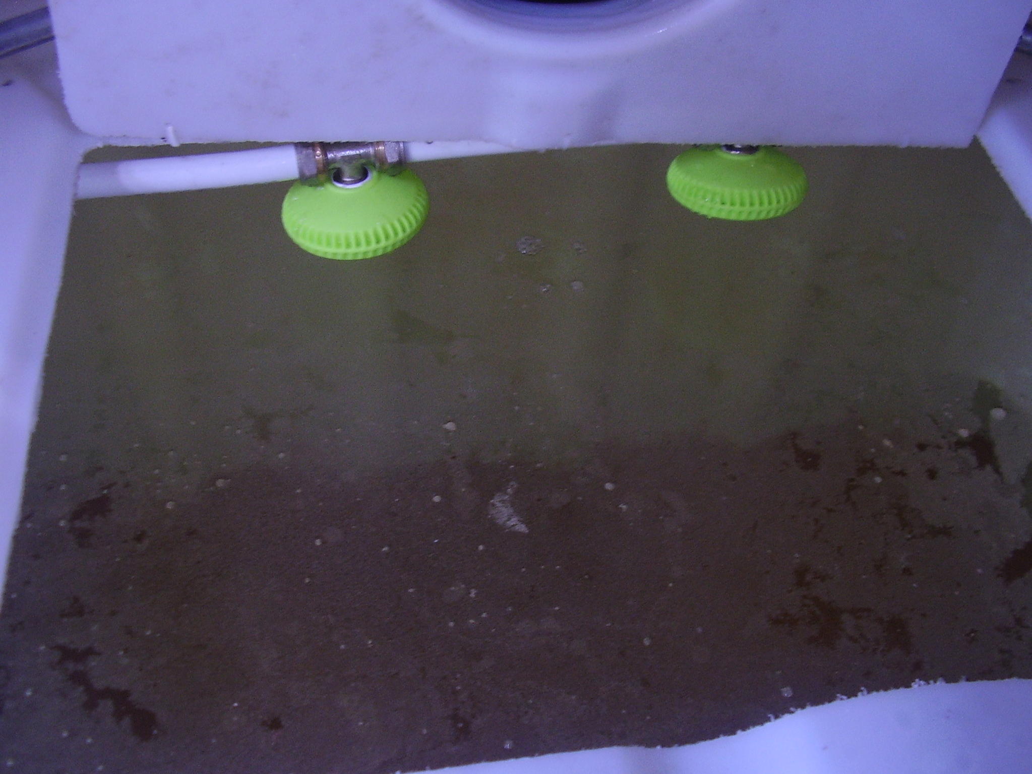

ProTV Опубліковано: 8 червня 2009 Поділитись Опубліковано: 8 червня 2009 Вопрос а как долго вода в 1-м баке должна отстаиватся до перелива во второй бак??? И если можно фото или сжему, хоть карандашом На днях сфоткаю. В баке для летнего душа отстаивалась недели за две. Здесь с тем же результатом визуально, дней 5. Посилання на коментар Поділитися на інших сайтах More sharing options...

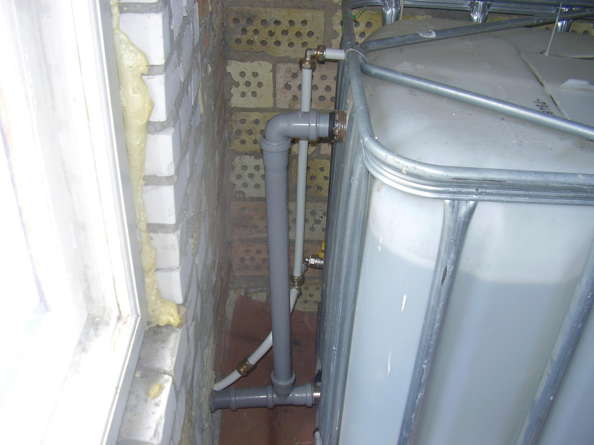

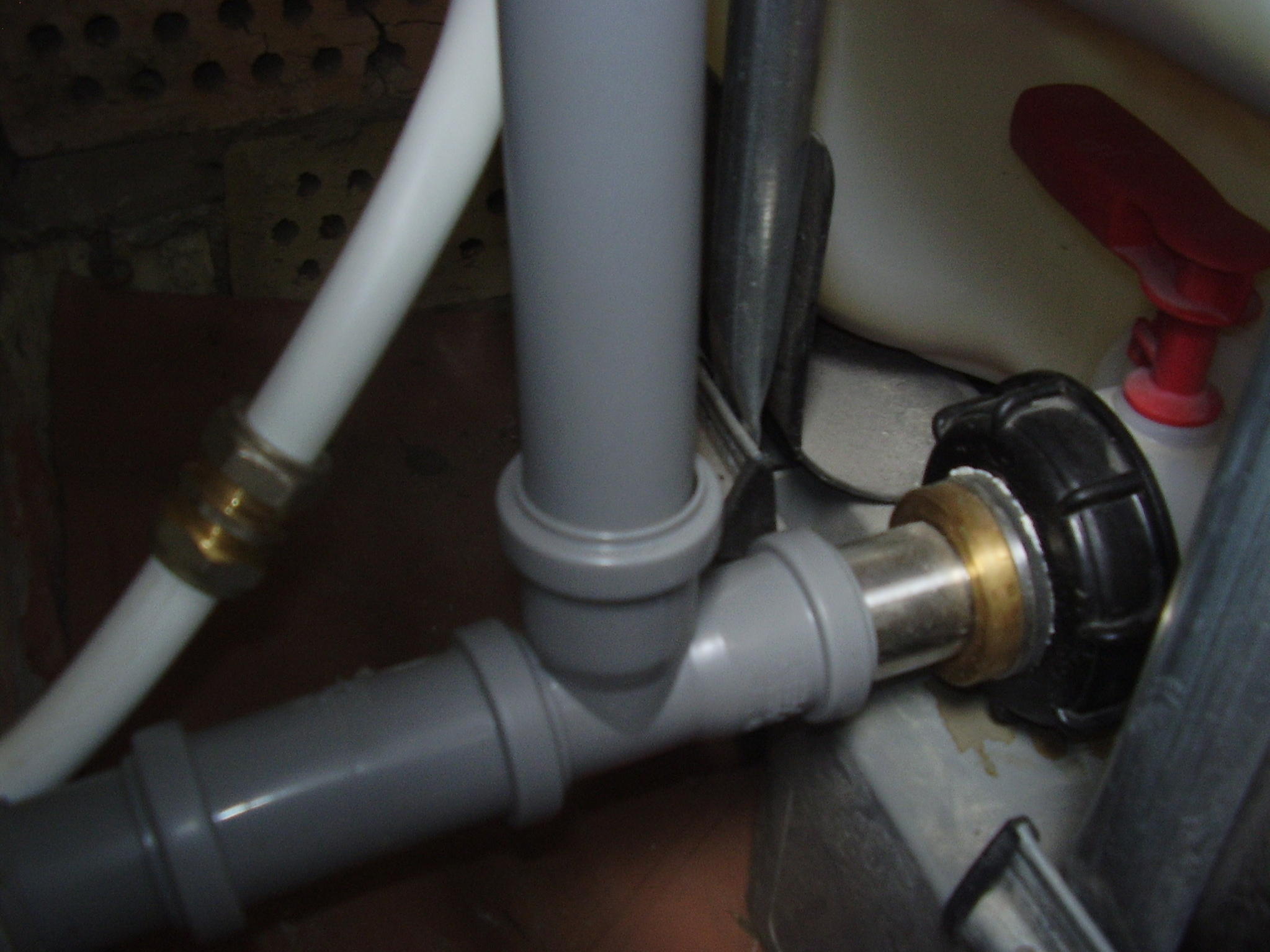

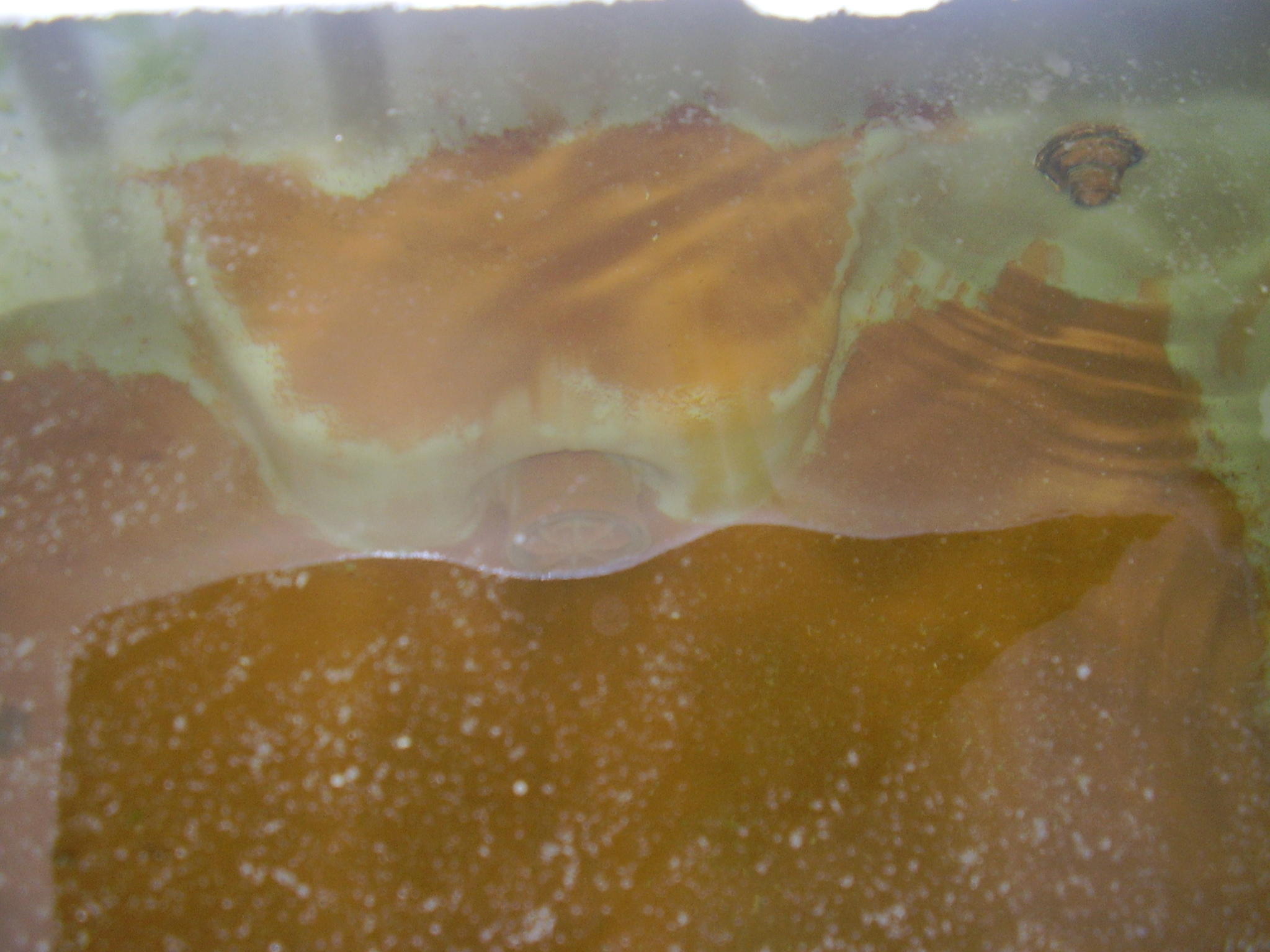

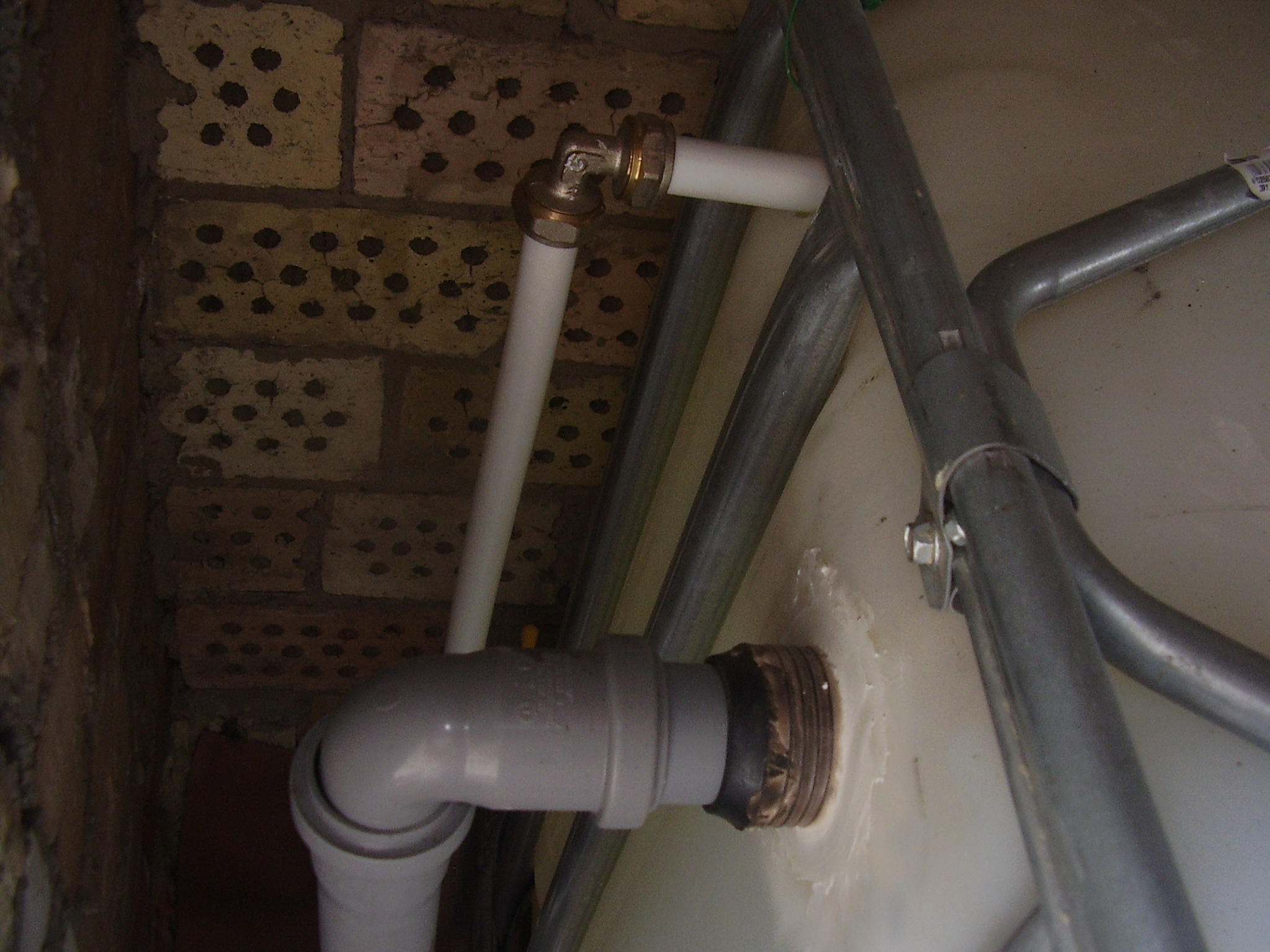

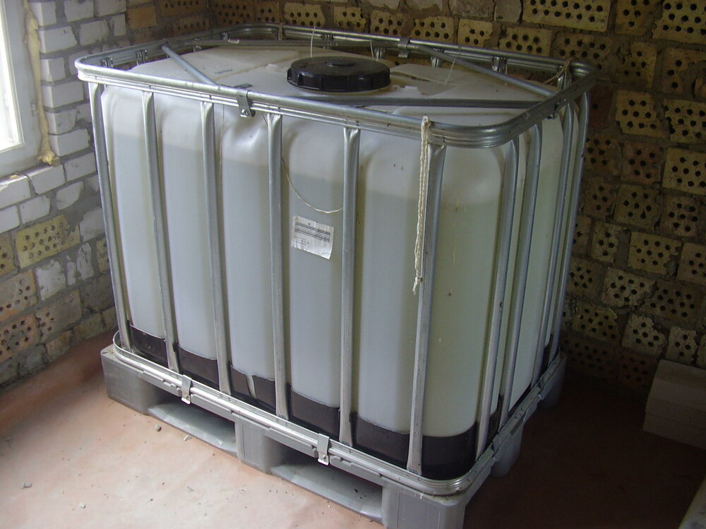

ProTV Опубліковано: 15 червня 2009 Поділитись Опубліковано: 15 червня 2009 (змінено) Вот собственно фотки бака с арматурой, и отстоянной водой. Минусы и доработки: - мягкая подводка; - параллельное соединение душиков; - сместил бы забор воды ниже; - установка сетки, типа москитной под крышкой; - заменил бы трубу подачи - забора на дюймовую. Водичка визуально прозрачная, осадка 50-70 мм, напрягает плёнка сверху (при касании выпадает в осадок). Змінено 15 червня 2009 користувачем ProTV 1 Посилання на коментар Поділитися на інших сайтах More sharing options...
duk Опубліковано: 15 червня 2009 Автор Поділитись Опубліковано: 15 червня 2009 Вот собственно фотки бака с арматурой, и отстоянной водой. Минусы и доработки: - мягкая подводка; обьясните? - сместил бы забор воды ниже; а счас какая высота? - установка сетки, типа москитной под крышкой; зачем??? - заменил бы трубу подачи - забора на дюймовую.QUOTE] не шватает напора? Водичка визуально прозрачная, осадка 50-70 мм, напрягает плёнка сверху (при касании выпадает в осадок). А к магниту осадок металла не липнет? не проверяли? Спасибо за фото Посилання на коментар Поділитися на інших сайтах More sharing options...
ProTV Опубліковано: 16 червня 2009 Поділитись Опубліковано: 16 червня 2009 обьясните? Сейчас жёстко стоит мп, при промывке бака для слива всего осадка, ёмкость необходимо наклонять, а мп это проблематично. На шлангах было бы лучше. а счас какая высота? 20-25 см. зачем??? Что бы ни какие жучки или комары туда не попадали. А к магниту осадок металла не липнет? не проверяли? Не успел. 1 Посилання на коментар Поділитися на інших сайтах More sharing options...
duk Опубліковано: 16 червня 2009 Автор Поділитись Опубліковано: 16 червня 2009 (змінено) спасибо, просветили меня. А Вы анализ после "очистки" не делали? Как часто делаете промывку? Змінено 16 червня 2009 користувачем duk Посилання на коментар Поділитися на інших сайтах More sharing options...
ProTV Опубліковано: 16 червня 2009 Поділитись Опубліковано: 16 червня 2009 А Вы анализ после "очистки" не делали? Как часто делаете промывку? Анализ не делал. Скважина на месте старого болота, глубиной всего 17 метров. Хорошая вода у соседей на 60 метрах. Новую бурить пока не могу, решил проблему вот таким способом. Это первый забор воды, толщина осадка 1-2 см. Подозреваю что после 4 наборов нужно будет промывать. Интересно будет ли осадок во второй ёмкости, и как быстро будет забиваться фильтр грубой отчистки, это покажет время. 1 Посилання на коментар Поділитися на інших сайтах More sharing options...
