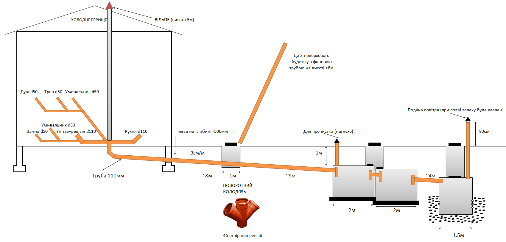

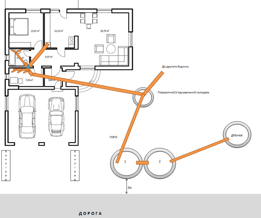

S1LENCE Опубліковано: 10 грудня 2014 Поділитись Опубліковано: 10 грудня 2014 Шановні експерти, покритикуйте, будь ласка, схему каналізації на ділянці для двох будинків і схему каналізації одного будинку. Постарався намалювати так, щоб з малюнків було все зрозуміло. Всі труби помаранчеві каналізаційні діаметром 110 (товсті на малюнках) і 50мм (тонші відповідно), фанова труба сіра 110мм, так як прокладається всередині будинку, на холодному горищі гарно утеплена. Всі стики обмотані сантехнічним скотчем. Кількість проживаючих в сумі буде чоловік 6-7. Об"єми першої і другої камери будуть десь 1.6-1.8 кубів - мало? Весною побачу рівень грунтових вод по криниці, якщо що то можна ще по одному кільцю додати. Можливо є критичні зауваження по схемам? Буду щиро вдячний!Каналізація_наша.xls Посилання на коментар Поділитися на інших сайтах More sharing options...
DimaF Опубліковано: 11 грудня 2014 Поділитись Опубліковано: 11 грудня 2014 Кількість проживаючих в сумі буде чоловік 6-7. Об"єми першої і другої камери будуть десь 1.6-1.8 кубів - мало? Весною побачу рівень грунтових вод по криниці, якщо що то можна ще по одному кільцю додати. На такое количество мне кажется маловато будет. 1 и 2 камеры это кольца 1.5 метра!? И как вы собираетесь добавлять кольца после начала эксплуатации!? Кто туда полезет!?))) И почему не сместить приемную камеру септика вправо, ближе к дренажному колодцу!? 1 Посилання на коментар Поділитися на інших сайтах More sharing options...
S1LENCE Опубліковано: 11 грудня 2014 Автор Поділитись Опубліковано: 11 грудня 2014 На такое количество мне кажется маловато будет. 1 и 2 камеры это кольца 1.5 метра!? И как вы собираетесь добавлять кольца после начала эксплуатации!? Кто туда полезет!?))) И почему не сместить приемную камеру септика вправо, ближе к дренажному колодцу!? 1 і 2 камери - двохметрові кільця. Дренажне - 1.5м. Це все поки проект. Зроблений лише фундамент будинку, тому після весни буду знати можна ще додати по кільцю чи ні. Зараз звісно явно не трьохденна норма там... Між кільцями септика і дренажним думав зробити доріжку до входу. Думаю відстань цією труби ролі не гратиме... Але трохи змістити можна. Посилання на коментар Поділитися на інших сайтах More sharing options...
Romb Опубліковано: 11 грудня 2014 Поділитись Опубліковано: 11 грудня 2014 1 і 2 камери - двохметрові кільця. Дренажне - 1.5м. Це все поки проект. Зроблений лише фундамент будинку, тому після весни буду знати можна ще додати по кільцю чи ні. Зараз звісно явно не трьохденна норма там... Між кільцями септика і дренажним думав зробити доріжку до входу. Думаю відстань цією труби ролі не гратиме... Але трохи змістити можна. Почитайте теорию. 7 чел х мин 200 л х 3 дня получаем 4.2 м3 на камеру. Какой сейчас УГВ и какие грунты? На 99% уверен в проблемах с дренажем. Дай бог, чтобы я ошибался. Суточный ( без залпа) объем воды у Вас +- 1.5 м3 1 Посилання на коментар Поділитися на інших сайтах More sharing options...
S1LENCE Опубліковано: 11 грудня 2014 Автор Поділитись Опубліковано: 11 грудня 2014 Почитайте теорию. 7 чел х мин 200 л х 3 дня получаем 4.2 м3 на камеру. Какой сейчас УГВ и какие грунты? На 99% уверен в проблемах с дренажем. Дай бог, чтобы я ошибался. Суточный ( без залпа) объем воды у Вас +- 1.5 м3 Грунти супесь. Рівень зараз 4м Посилання на коментар Поділитися на інших сайтах More sharing options...
Romb Опубліковано: 11 грудня 2014 Поділитись Опубліковано: 11 грудня 2014 Грунти супесь. Рівень зараз 4м Уже неплохо. Та же теория гласит о 12 м.п дренажной траншеи на чел.( если память не подводит.) Зависит от грунтов. Скажите, а в чем смысл общего септика? Типа экономия? Опыт говорит, что нельзя родственникам( друзьям) одалживать деньги, а пользоваться общим септиком вообще капец. Особенно тому, на чьей он територии. Впрочем это Ваше дело. Ваш септик рассчитан мах на 1 дом. А дренаж и того меньше. Дальше пусть говорят гуру. На форуме это оговорено безумное количество раз. 2 Посилання на коментар Поділитися на інших сайтах More sharing options...
S1LENCE Опубліковано: 11 грудня 2014 Автор Поділитись Опубліковано: 11 грудня 2014 Уже неплохо. Та же теория гласит о 12 м.п дренажной траншеи на чел.( если память не подводит.) Зависит от грунтов. Скажите, а в чем смысл общего септика? Типа экономия? Опыт говорит, что нельзя родственникам( друзьям) одалживать деньги, а пользоваться общим септиком вообще капец. Особенно тому, на чьей он територии. Впрочем это Ваше дело. Ваш септик рассчитан мах на 1 дом. А дренаж и того меньше. Дальше пусть говорят гуру. На форуме это оговорено безумное количество раз. Це 2 будинка на 1 одній ділянці, тому один септик буде дешевше та і площі менше займе. Моральних проблем не буде. А що Ви мали на увазі про 12м.п.? Це не до дренажних тонелей відносить? Є ідея ще, якщо дренажного колодязя буде не вистачати, то доробити дренажні тонелі. Зараз на них площу жалко. Можливо є сенс збільшити діаметр дренажного колодязя? Посилання на коментар Поділитися на інших сайтах More sharing options...
Romb Опубліковано: 11 грудня 2014 Поділитись Опубліковано: 11 грудня 2014 Це 2 будинка на 1 одній ділянці, тому один септик буде дешевше та і площі менше займе. Моральних проблем не буде. А що Ви мали на увазі про 12м.п.? Це не до дренажних тонелей відносить? Є ідея ще, якщо дренажного колодязя буде не вистачати, то доробити дренажні тонелі. Зараз на них площу жалко. Можливо є сенс збільшити діаметр дренажного колодязя? А потом будет негде размещать . Газон-дорожки ... domekonom.su/2014/02/pole-pogloshhenija-i-filtracii-kanalizacii-doma.html 1 Посилання на коментар Поділитися на інших сайтах More sharing options...
