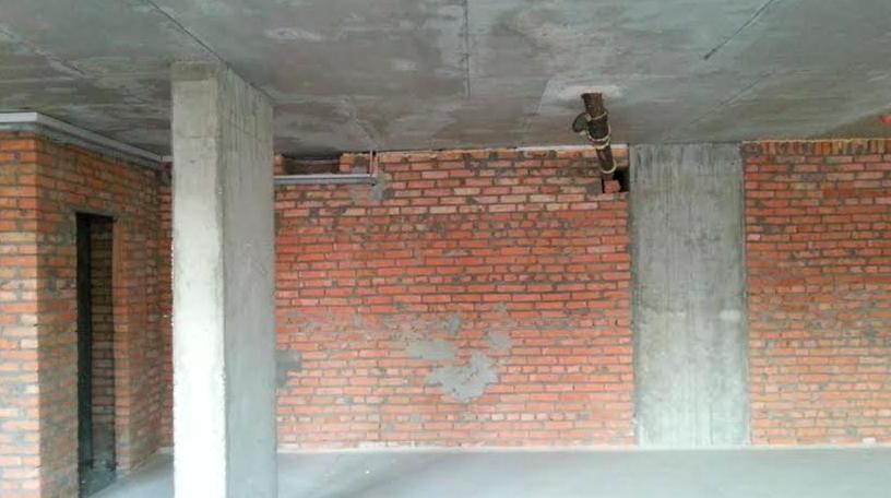

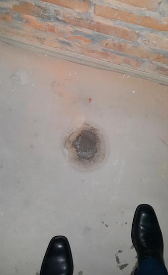

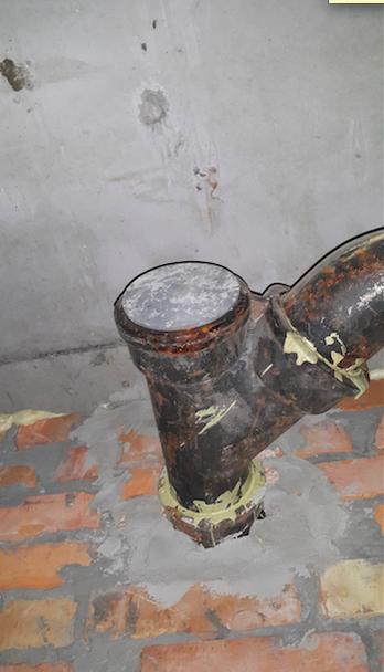

esc0bar0 Опубліковано: 8 грудня 2014 Поділитись Опубліковано: 8 грудня 2014 (змінено) Добрый день Будем делать ремонт в офисе, цоколь, жилой 25-ти этажный дом (Киев), стяжка, ремонта нет. На потолке есть три таких прелестных трубы, из одной такой пробки уже началась течь. Как это можно надежно и безопасно загерметизировать, скрепить, учитывая, что, по идее, туда нужен доступ если что-то забьется для сантехников. Нужно ли мин ватой все это окутывать для шумоизоляции? и в короб гипсокартонный Как можно дополнительно защититься? Может кто толковое предложит, можем сработаться, нужно решение и реализация. Змінено 8 грудня 2014 користувачем esc0bar0 добавить фото Посилання на коментар Поділитися на інших сайтах More sharing options...

Propeller Опубліковано: 10 грудня 2014 Поділитись Опубліковано: 10 грудня 2014 Вряд ли, чтобы это была забетонированная ревизия. Видимо у сантехнтков не было нужного отвода под рукой вот и применили тройник. Вы не думали над тем, чтобы пригласить сантехников для замены этого участка трубы на полиэтилен. Как по мне будет техноголичней, надежней и , в случае чего ремонтопригодней. У вас там наверняка будет подвесной потолок. Вот пластик может помочь "прижать" трубу ближе к потолку и спрятать над потолком. Посилання на коментар Поділитися на інших сайтах More sharing options...
Korni Опубліковано: 10 грудня 2014 Поділитись Опубліковано: 10 грудня 2014 ...Вы не думали над тем, чтобы пригласить сантехников для замены этого участка трубы на полиэтилен.... Это стояк многоэтажного здания я бы на пластик не менял. Добавлено через 1 минуту ....Решения есть... Не могли бы Вы озвучить варианты публично? На фото всё видно. Посилання на коментар Поділитися на інших сайтах More sharing options...
Propeller Опубліковано: 10 грудня 2014 Поділитись Опубліковано: 10 грудня 2014 Это стояк многоэтажного здания я бы на пластик не менял. Таки полиэтилен слабоват? Не могли бы Вы озвучить варианты публично? На фото всё видно. Есть простенький вариант. Подождем вариант коллеги. Посилання на коментар Поділитися на інших сайтах More sharing options...
Tymalex Опубліковано: 10 грудня 2014 Поділитись Опубліковано: 10 грудня 2014 (змінено) Если я понимаю течь из пробки, то просто вычистить из нее раствор и за шпаклевать безусадочной(ремонтной) смесью. СкрепаМ500. Мешка будет многовато, то можно взять Гидрохит шовный 5 кг.-300 грн. И все. Повторный доступ-удар молотка Змінено 10 грудня 2014 користувачем Tymalex доступ 1 Посилання на коментар Поділитися на інших сайтах More sharing options...
Korni Опубліковано: 10 грудня 2014 Поділитись Опубліковано: 10 грудня 2014 Если я понимаю течь из пробки, то просто вычистить из нее раствор и за шпаклевать безусадочной(ремонтной) смесью. .... А как будете обслуживать, когда возникнет засор? Именно для этого там тройник и стоит. Добавлено через 58 секунд Таки полиэтилен слабоват? .... 25 этажей! Этот узел по-другому должен быть сделан. Но тоже с тройником для обслуживания. Сэкономил застройщик. Посилання на коментар Поділитися на інших сайтах More sharing options...
Propeller Опубліковано: 10 грудня 2014 Поділитись Опубліковано: 10 грудня 2014 А как будете обслуживать, когда возникнет засор? Именно для этого там тройник и стоит. ТС поставил задачу остановить течь. Любая гидроизоляция без механического уплотнения - это "неразъемное соединение". Поэтому тут надо принять решение : а) либо устраняем протечку и забываем о трубе б) либо организуем узел для возможной очистки слива. Если выбираем б), то тут работа для трубачей. Посилання на коментар Поділитися на інших сайтах More sharing options...
Korni Опубліковано: 10 грудня 2014 Поділитись Опубліковано: 10 грудня 2014 ТС поставил задачу остановить течь. Любая гидроизоляция без механического уплотнения - это "неразъемное соединение". Поэтому тут надо принять решение : а) либо устраняем протечку и забываем о трубе б) либо организуем узел для возможной очистки слива. Если выбираем б), то тут работа для трубачей. Ну, задача сформулирована под "б": ....Как это можно надежно и безопасно загерметизировать, скрепить, учитывая, что, по идее, туда нужен доступ если что-то забьется для сантехников.... Посилання на коментар Поділитися на інших сайтах More sharing options...
Propeller Опубліковано: 10 грудня 2014 Поділитись Опубліковано: 10 грудня 2014 Ну, задача сформулирована под "б": Не дочитал. Тогда хорошо бы арендаторов проинформировать о том, что у них в офисе будет Пункт обслуживания канализации 25 этажного дома. Хотя, может про обслуживание просто додумал ТС. Думаю, тампонируют раствором трубу с надеждой, что навсегда. 1 Посилання на коментар Поділитися на інших сайтах More sharing options...
Korni Опубліковано: 10 грудня 2014 Поділитись Опубліковано: 10 грудня 2014 ....Тогда хорошо бы арендаторов проинформировать о том, что у них в офисе будет Пункт обслуживания канализации 25 этажного дома.... Уже. Там главная задача, помимо герметизации от протечек, обеспечить обслуживание и шоб пластиковая заглушка не вылетала под возможным давлением (в случае засора). Можно крепёжную шину наложить на шпильках-гайках. 1 Посилання на коментар Поділитися на інших сайтах More sharing options...
Tymalex Опубліковано: 11 грудня 2014 Поділитись Опубліковано: 11 грудня 2014 Можно крепёжную шину наложить на шпильках-гайках. Это правильно если не подходит удар молотка по пробке. А вообще то не завидую автору темы, если к нему придут чистить тройники... 1 Посилання на коментар Поділитися на інших сайтах More sharing options...

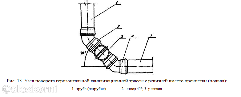

esc0bar0 Опубліковано: 20 січня 2015 Автор Поділитись Опубліковано: 20 січня 2015 как-то упустил, что тут столько ответов. Всем благодарность за советы. Пока время прошло, выяснили, что в подобных помещениях, где была течь, ЖЕК менял трубы на полиэтилен (не так быстро засоряются) и ревизионные лючки выводили за стену офисного помещения, делали в примыкающем коридоре. Вот и сейчас задумались мы сделать это за свой счет. Посилання на коментар Поділитися на інших сайтах More sharing options...
