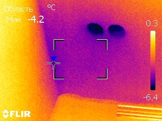

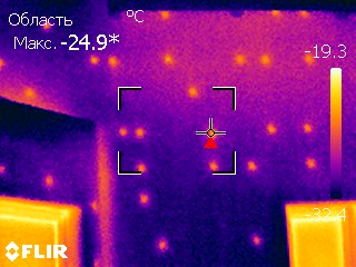

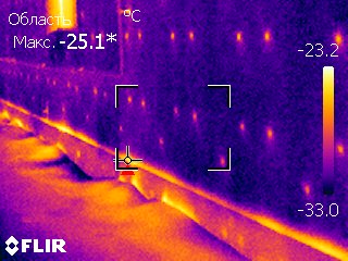

Вот фотки тепловизора.. Видны только утечки в области дюбелей и цокольной планки.
Если не ошибаюсь....судя по первой фотке.... у вас холодный (по сравнению со стеной) цоколь-фундамент....на котором установлен ракушняк .... подрозетники если по нормам - на 30см ..... т.е. они охлаждаются не через стену а снизу....

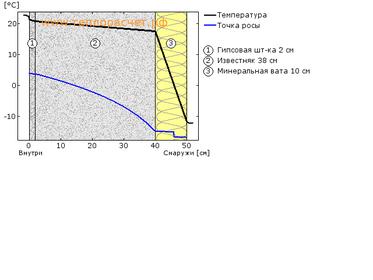

Вот ваша стена с ваших слов.... Т.е. на глубине 120мм(двойной подрозетник) температура ниже на пару градусов.... а что намерял тепловизор изнутри?

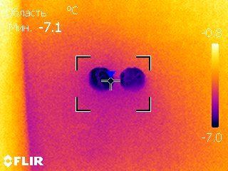

Вот нашел фотку с первого этажа. В подрозетниках - существенно холоднее.
Что сие означает? Почему стена теплая, а на глубине 80 мм уже холодная?

Пока могу сказать по первому этажу, что снаружи возможно ДА, но ракушка стоит на ХОЛОДНОМ цоколе, о чём и говорит первая фотка в начале темы, потому не зависимо от наружного утепления СТЕНЫ она холодная. Для общей оценки желательно фотки тепловизора дома целиком ИЛИ.... описание схемы утепления и узлов.
Нет, я не хочу сказать, что дом не утеплён, но на 90% уверен, что у Вас есть эффект вент фасада и "сквозит" под утеплением. Откуда такие выводы - просто несколько раз сталкивался с фасадом из ракушки, первое что для себя уяснил, так это то, что ракушку нужно штукатурить, тем самым убиваем трёх зайцев: выравниваем стену, исключаем "продув" ракушки (а она реально продувается), экономим на клее, т.к. стена выровнена (а клеем выравнивать - деньги на ветер).
Вывод таков: у Вас есть "подсос" воздуха извне, нужно визуально поискать, это могут быть мелкие трещинки (под цокольной планкой например), на которые в ином случае Вы не обратили бы внимания.
В идеале вата должна клеиться под гребёнку, если вам её наклеили на ляпухи, то... это ОНО.
С пенопластом немного проще, там достаточно соблюдать замкнутый контур клея (пены) по периметру листа.

Как я понял - разница в температуре между стеной и подрозетником 3 градуса? ИМХО это абсолютно нормально для такого глубокого подрозетника и волноваться не стоит.
Похожая ситуация. Дом ракушка = 40 см + Минплита = 50мм + лицевой =120мм. Из сантех шкафа (коллектор теплых полов), утопленного в стену на 15 см, постоянно сифонило. Для себя сделал вывод:
1. Поскольку цоколь не утеплен, то холодный воздух, попадая снизу через цоколь идет через колодцевую кладку вверх.
2. Ракушку клали без наружной замазки швов между камнями, могли остаться щели не заполненные раствором.
3. Сама ракушка очень пористый материал, и без сплошной штукатурки, через нее сифонит холодный воздух.
Проблему решил конкретно заполнив все монтажной пеной.

Там на третьем фото с розетками видно , что стена внизу в сторону угла более холодная. Возможно это от падающего из розетки холодного воздуха охладилась просто поверхность внутренней отделки , но может (если это угол дома), то взять лестницу и проверить нет ли трещин отделки фасада в этой зоне.

НО, судя по выложенным замерам фасада с улицы качество утепления у Вас неплохое, особенно на фоне теплопотерь через окна, цоколь и откосы, но то мелочи;)
Что же касается подрозетников, то, скорее всего, проблема в следующем - ракушняк, как пористый материал в своих порах содержит воздух, который заведомо холоднее комнатной температуры, и чем ближе к слою утеплителя (который кстати так же не может идеально прилегать к "кривой" ракушке где тоже есть воздух), тем эта температура ниже.
И для того что бы Вы почувствовали что что-то сифонит с подрозетника, для этого не нужно сквозной дыры, а достаточно перепада между комнатной температурой и температурой на глубине подрозетника (120 мм) в 4 градуса цельсия, что вызовет естественный процесс конвекции воздуха, что Вы и чувствуете в виде небольшого сквозняка холодного воздуха.
