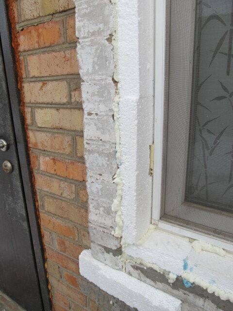

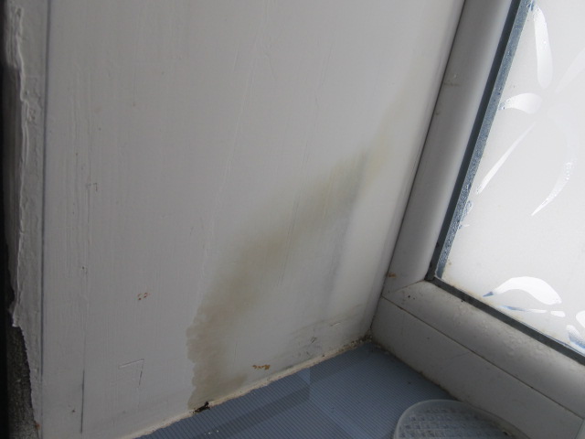

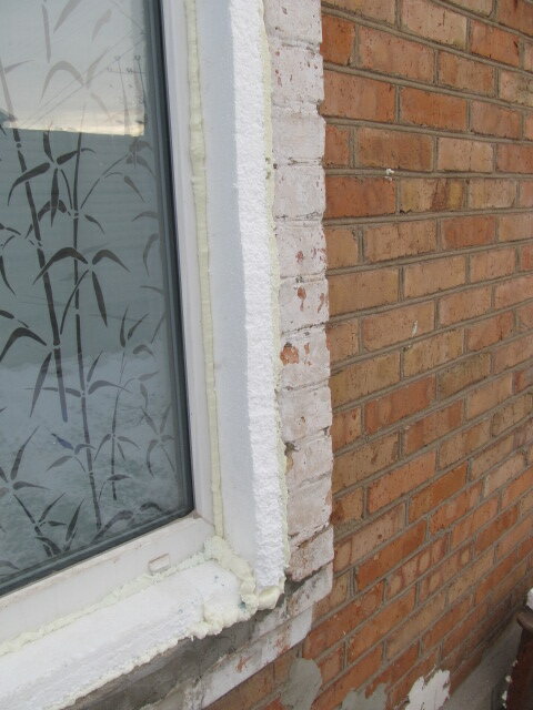

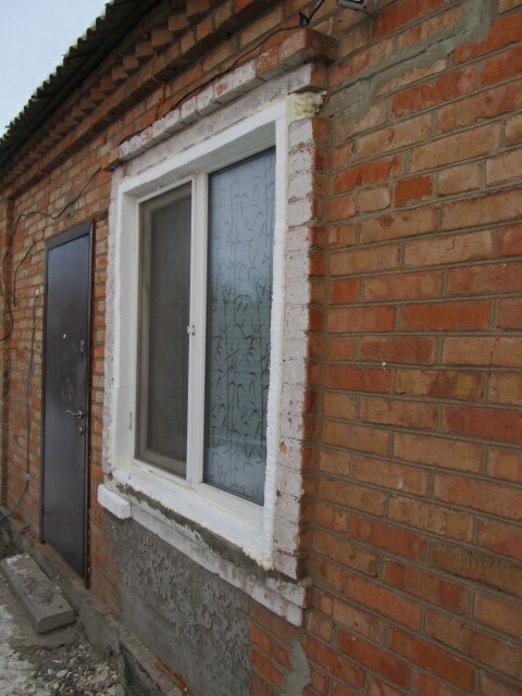

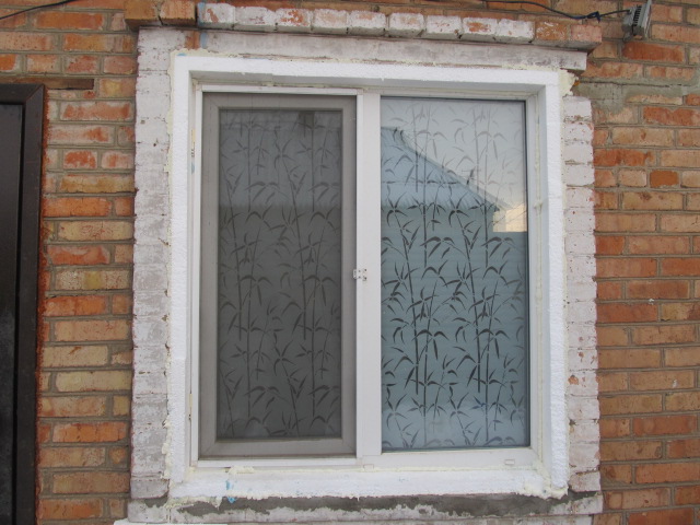

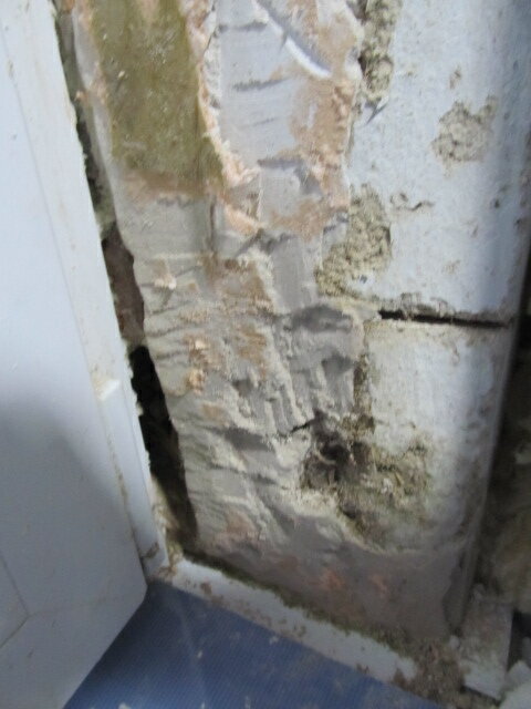

SergSV Опубліковано: 4 грудня 2014 Поділитись Опубліковано: 4 грудня 2014 Здравствуйте, в доме зимой в ванной сыреет откос из гипсокартона. Сперва думал что сыреет из-за того что нету наружного откоса (планируется общее утепление снаружи поэтому не делали его). Я решил все таки временно на зиму приклеить пенопласт по периметру окна снаружи, но проблема только усугубилась. С чем может быть это связано? Стена - саман+обложен кирпичем. Фото прилагаю. Посилання на коментар Поділитися на інших сайтах More sharing options...
Romb Опубліковано: 4 грудня 2014 Поділитись Опубліковано: 4 грудня 2014 Здравствуйте, в доме зимой в ванной сыреет откос из гипсокартона. Сперва думал что сыреет из-за того что нету наружного откоса (планируется общее утепление снаружи поэтому не делали его). Я решил все таки временно на зиму приклеить пенопласт по периметру окна снаружи, но проблема только усугубилась. С чем может быть это связано? Стена - саман+обложен кирпичем. Фото прилагаю. Вы бы вскрыли этот откос и на саман бы глянули. А чем планируете утепляться? Саман штука тонкая... Мое имхо - промерзание+ отсуствие вентиляции Посилання на коментар Поділитися на інших сайтах More sharing options...
SergSV Опубліковано: 4 грудня 2014 Автор Поділитись Опубліковано: 4 грудня 2014 Утепляться планирую пенопластом, но есть вопросы которые позже когда дойдет дело задам в отдельной теме. Саман тонкая штука, вплане толщины или нужно "правильное обращение с ним" До того момента как снаружи наклеил пенопласт сырело только в нижней части окна а сейчас почти по всему периметру. Вскрывать не очень хочется но думаю прийдется, а если саман окажеться сухой, тогда промерзание выпирающего кирпича? Посилання на коментар Поділитися на інших сайтах More sharing options...

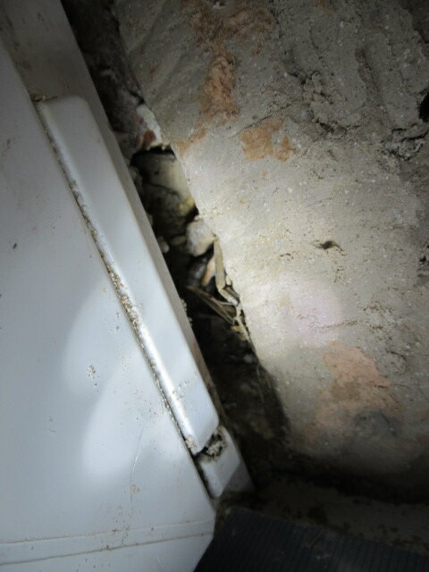

SergSV Опубліковано: 4 грудня 2014 Автор Поділитись Опубліковано: 4 грудня 2014 Розламал часть откоса и что увидел, пустота небольшая с которой дует небольшой сквозняк, саман в этой части влажный, выше по откосу и внутренняя часть сухие но холодные. Что можно предпринять? задуть дырку пеной и сделать откос из ЭППС? Походу пенопласт не причем, а просто промерзал кирпич обрамления окна. Выслушаю предложения и варианты, хотелось бы уже сделать раз и надолго. Посилання на коментар Поділитися на інших сайтах More sharing options...
Anatolich Опубліковано: 5 грудня 2014 Поділитись Опубліковано: 5 грудня 2014 На фото плохо видно, но вроде там просто сквозная дыра и мороз насквозь проходит, а наружная стена из 1/2 кирпича ему не помеха. Вот у вас влага и конденсируется на холодном откосе. Ну и вопрос по вентиляции и расположению батареи отопления. Если дом сейчас отапливается - можно посмотреть тепловизором (изнутри и снаружи окна). Посилання на коментар Поділитися на інших сайтах More sharing options...
SergSV Опубліковано: 6 грудня 2014 Автор Поділитись Опубліковано: 6 грудня 2014 скорее всего так и есть, тепловизором съемку делал, и в углах примыкания рамы внизу холоднее всего. Посилання на коментар Поділитися на інших сайтах More sharing options...
