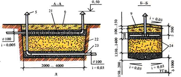

гюго Опубліковано: 16 січня 2015 Поділитись Опубліковано: 16 січня 2015 (змінено) А что если использовать стандартные септики. Они бывают разной производительности. А тннели дренажные можно сделать из пластиковых ящиков больших, таких как в супермаркетах. Самые дешёвые тоннели Graf. Секция 60х60х120см до роста доллара стоила где-то в районе 700-800 грн. Ящики самые толстые и прочные чтобы такой размер набрать обойдутся как минимум раз в пять дешевле. Змінено 16 січня 2015 користувачем гюго Посилання на коментар Поділитися на інших сайтах More sharing options...

naupv Опубліковано: 16 січня 2015 Поділитись Опубліковано: 16 січня 2015 Просто стройка -- это долгоиграющий проект, Стройка, ремонт- их нельзя закончить, их можно остановить Добавлено через 3 минуты Самые дешёвые тоннели Graf. Не в обиду-не говорите ерундОЙ. если использовать стандартные септики. А цены на них знаете, или вы продавец и потихоньку таким образом двигаете продукцию? Я скажу откровенно (занимаясь этим) из 100 заказчиков, могут себе позволить заводской септик 3-4 человека. 1 Посилання на коментар Поділитися на інших сайтах More sharing options...
StNick Опубліковано: 16 січня 2015 Поділитись Опубліковано: 16 січня 2015 Ни в коем случае не делайте трубы, проверено на горьком опыте, хватит на 3-4 года потом будете раскапывать. Если и надумаете это воплотить, все концы труб свести в дренажный колодец (открытые горловины), что бы можно было обратным потоком их промыть, Может видео есть или хоть описание как это делается ? И что такое "дренажный колодец (открытые горловины)" ? никаких вытяжных грибков на концах! Почему? Тут вот везде они есть: septic.dacha-dom.ru/chapter-5.shtml Поясните почему Вы против трубы? вроде как и с трубой площадь дренирования не малая... Посилання на коментар Поділитися на інших сайтах More sharing options...
naupv Опубліковано: 17 січня 2015 Поділитись Опубліковано: 17 січня 2015 Тут вот везде они есть: Так на заборах тоже много чего пишут. Поясните почему Вы против трубы? вроде как и с трубой площадь дренирования не малая... Очень маленькая площадь по сравнению тоннелями. Я с этими трубами на мучался уже не на одном объекте, после нескольких лет эксплуатации. Хотя и сам монтировал. Теперь только тоннели. 1 Посилання на коментар Поділитися на інших сайтах More sharing options...
StNick Опубліковано: 17 січня 2015 Поділитись Опубліковано: 17 січня 2015 Так на заборах тоже много чего пишут. А все таки? Посилання на коментар Поділитися на інших сайтах More sharing options...
Белая Рысь Опубліковано: 18 січня 2015 Автор Поділитись Опубліковано: 18 січня 2015 Могу подтвердить, что заводские дренажные колодцы непомерно дороги, их выбирают только состоятельные люди. Если делать самому, получается значительно дешевле. Теперь о грибочках. Я с самого начала начиталась на форуме инфы и сделала над двумя кольцами два грибочка-вентиляции. Потом муж разводил костер поблизости и спалил один мой вентиляционный грибочек. Мы дырку замотали пленкой. Второй тоже НИ К ЧЕРТУ НЕ НУЖЕН -- ВЫБРОШЕННЫЕ ДЕНЬГИ! Мы думали сначала запускать бактерий -- нужна аэрация, доступ воздуха. Но я много лет пробовала запуск бактерий в обычном дворовом туалете -- "очко" с ямой без дна, тут так у всех раньше было. Вонь страшная, никакие бактерии не помогают. Я потратила огромное количество денег на бактерий и в результате разочаровалась в них. Теперь результат установки грибочков на наших двух кольцах: они так воняют, что силы нет. А кольца у нас возле центрального входа на участок. Вы входите в красивую калитку -- и сразу окунаетесь в эту жуткую вонь. В общем, грибочки срезаем и цементируем. Да, у труб площадь распыления меньше значительно, несравнимо. НО ЭТО МЕНЕЕ ТРУДОЕМКАЯ И ДОРОГАЯ РАБОТА, ЧЕМ ДРЕНАЖНЫЕ ТОННЕЛИ. Именно этим объясняется наш выбор. Надо перерыть огромное поле на огромную глубину -- у нас выход их второго кольца очень глубоко из-за того, что дом стоит на расстоянии 19 метров от колодца. Очень большой путь с наклоном канализационной трубы. naupv, спасибо за советы! Следующий дом будем делать с дренажными тоннелями Посилання на коментар Поділитися на інших сайтах More sharing options...
StNick Опубліковано: 18 січня 2015 Поділитись Опубліковано: 18 січня 2015 Теперь результат установки грибочков на наших двух кольцах: они так воняют, что силы нет. А кольца у нас возле центрального входа на участок. Вы входите в красивую калитку -- и сразу окунаетесь в эту жуткую вонь. В общем, грибочки срезаем и цементируем. Я про грибочек в конце дренажной трубы как на рис ниже что я привел. Ни в коем случае не делайте трубы, проверено на горьком опыте, хватит на 3-4 года потом будете раскапывать. Если и надумаете это воплотить, все концы труб свести в дренажный колодец (открытые горловины), что бы можно было обратным потоком их промыть, никаких вытяжных грибков на концах! 1 Посилання на коментар Поділитися на інших сайтах More sharing options...
naupv Опубліковано: 18 січня 2015 Поділитись Опубліковано: 18 січня 2015 А все таки? www.stroimdom.com.ua/forum/showpost.php?p=3231918&postcount=11 Посилання на коментар Поділитися на інших сайтах More sharing options...
гюго Опубліковано: 19 січня 2015 Поділитись Опубліковано: 19 січня 2015 Стройка, ремонт- их нельзя закончить, их можно остановить Добавлено через 3 минуты Не в обиду-не говорите ерундОЙ. А цены на них знаете, или вы продавец и потихоньку таким образом двигаете продукцию? Я скажу откровенно (занимаясь этим) из 100 заказчиков, могут себе позволить заводской септик 3-4 человека. Честно, я ничего не двигаю и вообще далёк от темы торговли стройматериалами. А по тоннелю Граф почему ерунда? Я дешевле не находил и в конце концов сделал два колодца их грузовых скатов установленных с зазорами для выхода воды, вокруг которых засыпан щебень. Сам колодец за счёт этого гораздо больше , чем диаметр скатов. А тоннели сделал из больших пластиковых ящиков за забором. так как на газонах перед забором после сильного дождя скапливалось большое количество воды и довольно долго всё сохло. Добавлено через 3 минуты naupv, спасибо за советы! Следующий дом будем делать с дренажными тоннелями А говорите что после 60 о средней продолжительности жизни страшно думать. Пока человеку есть чем заняться на этом свете, тем он больше проживёт.:roll: 1 Посилання на коментар Поділитися на інших сайтах More sharing options...
naupv Опубліковано: 19 січня 2015 Поділитись Опубліковано: 19 січня 2015 Я дешевле не находил Граф одна секция 100 ойро graf-vostok.at.ua/index/prajs_list/0-20 Смотрим на украинский septic.kiev.ua/index/0-83 Посилання на коментар Поділитися на інших сайтах More sharing options...
