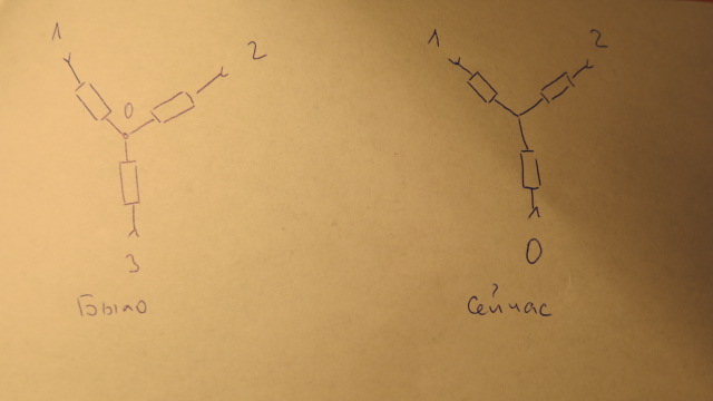

Прошу помощи в расчете мощности котла, если кто помнит ТОЭ.
Котел трехфазный. ТЭНы были стандартно подключены по типу звезды.
Лимит по газу заканчивается, нужно пару недель продержаться на электроотоплении, не вылезая в свою очередь за лимит по электроэнергии тоже.
Экспериментирую с вариантами подключения, чтобы котел щелкал меньше.
Сейчас ноль подключен на вывод одной из фаз, и включена одна фаза. Ноль ТЭНов в воздухе. Еще одна фаза тоже в воздухе.
Котел работает сейчас с половинной мощностью одной фазы.
Вопрос. Какова будет мощность котла, если подключить еще одну фазу?
Т.е. в звезде середина отключена, подключены фазы 1,2, а на вывод третьей подан 0?
Мощность котла паспортная 12кВт.

Какова будет мощность котла, если подключить еще одну фазу? Т.е. в звезде середина отключена, подключены фазы 1,2, а на вывод третьей подан 0?
Сопротивление ТЭНов ок. 12 Ом.
Если без нуля подать две фазы на два ТЭНа - приложите 380 В к сборному ТЭНу 24 Ома, мощность составит 6 кВт.
Если подключить ноль к третьему ТЭНу, добавится две цепочки фаза-ноль через два ТЭНа, т.е. 2х220 Вольт через 24 Ома или 2+2 кВт.
Суммарная мощность составит 10 кВт.

Насчет 10 кВт немного сомневаюсь. При штатном подключении при подключении двух фаз получается 8 кВт, а сейчас сопротивления выше.
На всякий случай схемы:
Расчет, который привел, не претендует на точность, на практике может оказаться немного меньше, но не думаю, что принципиально.
Все расчеты делал по формуле P=U²/R
При подключении двух фаз без нуля должно получиться 6 кВт - здесь все просто.
С подключением вместо третей фазы нуля немного сложнее, можно и не получить прибавки 4 кВт - надо пробовать.
