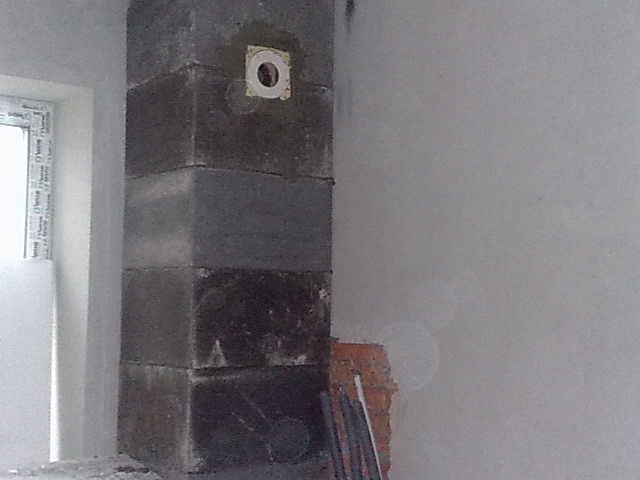

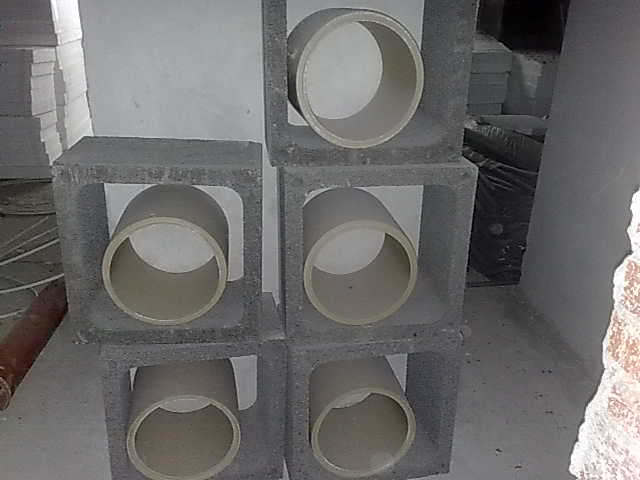

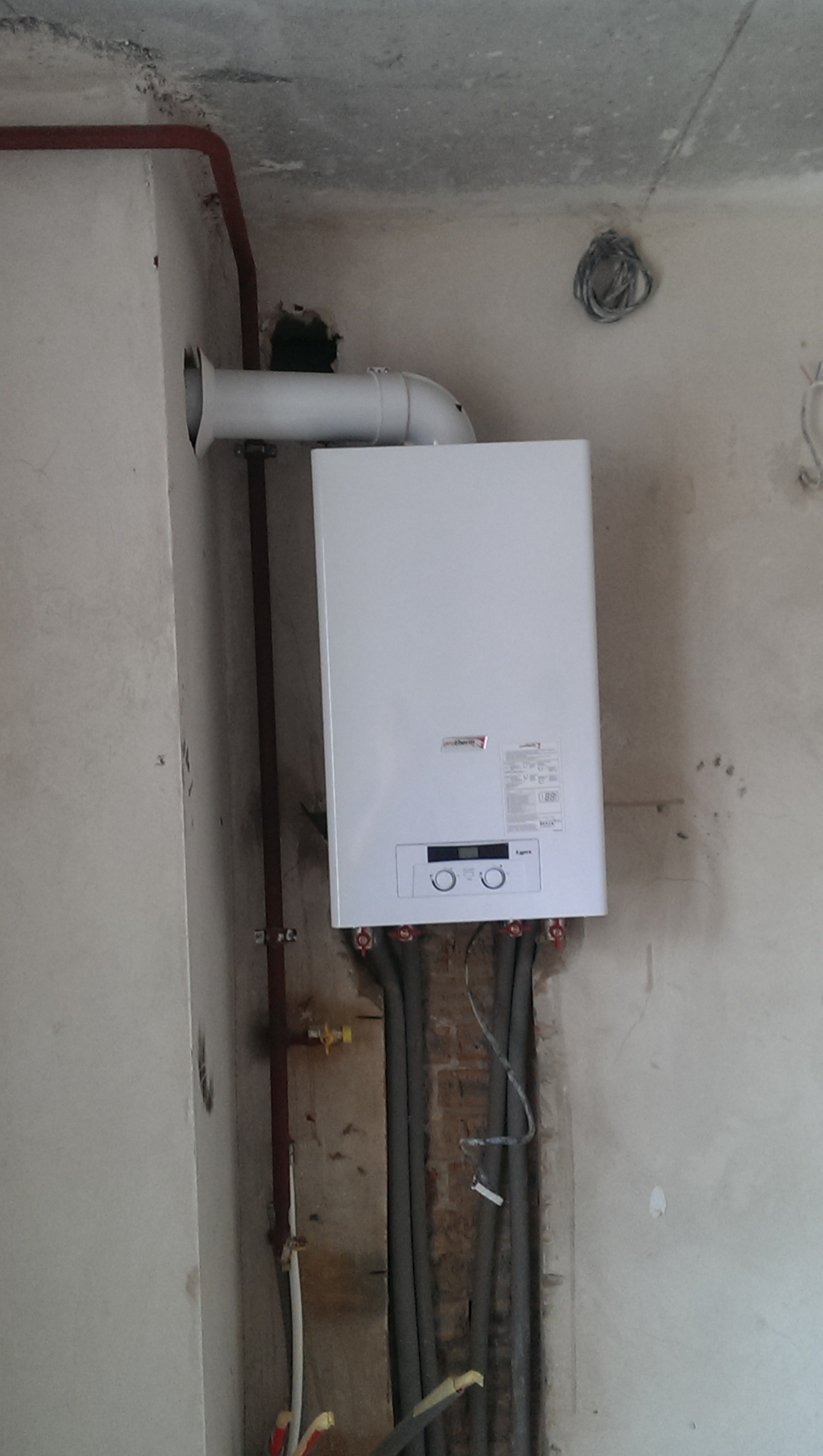

Andy_Nikolaev Опубліковано: 4 грудня 2014 Автор Поділитись Опубліковано: 4 грудня 2014 это наверное в области компромисса между конструктором и коробочным решением. Не вступая во флейм, хочется крупноузловая сборка, в функциональных объектах, чтобы узел можно было снять и заменить целиком. - котел(с насосом, безопасностью) - косвеник( с насосами, безопасностью) - ТП(с насосами, смес.узлом) - автоматика(погодозависимая для котла, хронотермостат для радиаторов, RTL для ТП). По сути задаваемого вопроса: можно воткнуть турбированный котел в дымоход для атмосферника, и получить мощность напольного атмосферника на настенном турбиннике. Посилання на коментар Поділитися на інших сайтах More sharing options...
naupv Опубліковано: 4 грудня 2014 Поділитись Опубліковано: 4 грудня 2014 По сути задаваемого вопроса: можно воткнуть турбированный котел в дымоход для атмосферника, и получить мощность напольного атмосферника на настенном турбиннике. Можно. Сейчас вокруг Киева строят высотки с индивидуальным отоплением, применяют коллективные дымоходы. 1 Посилання на коментар Поділитися на інших сайтах More sharing options...
