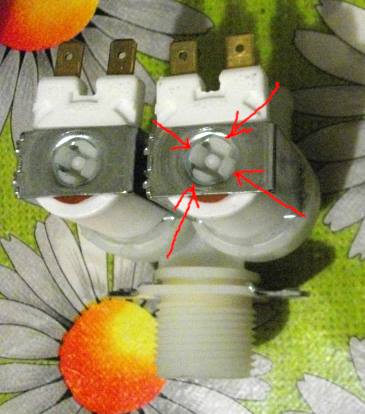

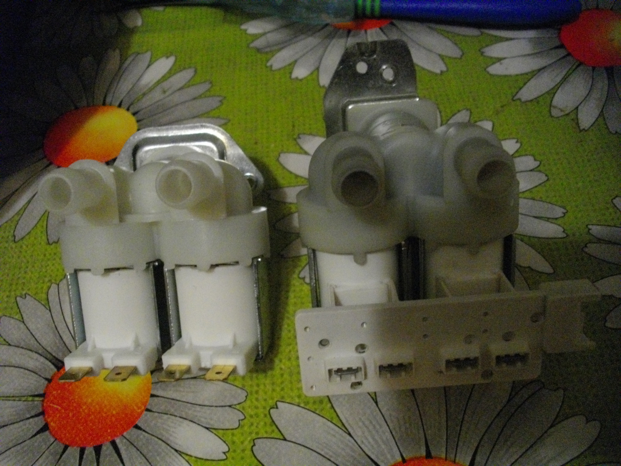

Кто знает, как снять с клапана (стиралка) верхнюю электрическую часть (или как она правильно называется)?
от не снимается и все. На Ютубе тоже не найду. Там много видео, как снимать, ставить клапан. а от как эту часть переставить???
а там похоже не так.
Там катушка - это одна часть, а все остальное это вторая. И при их сборке делается неразьемно, иначе клапан бы стоил намного дороже.

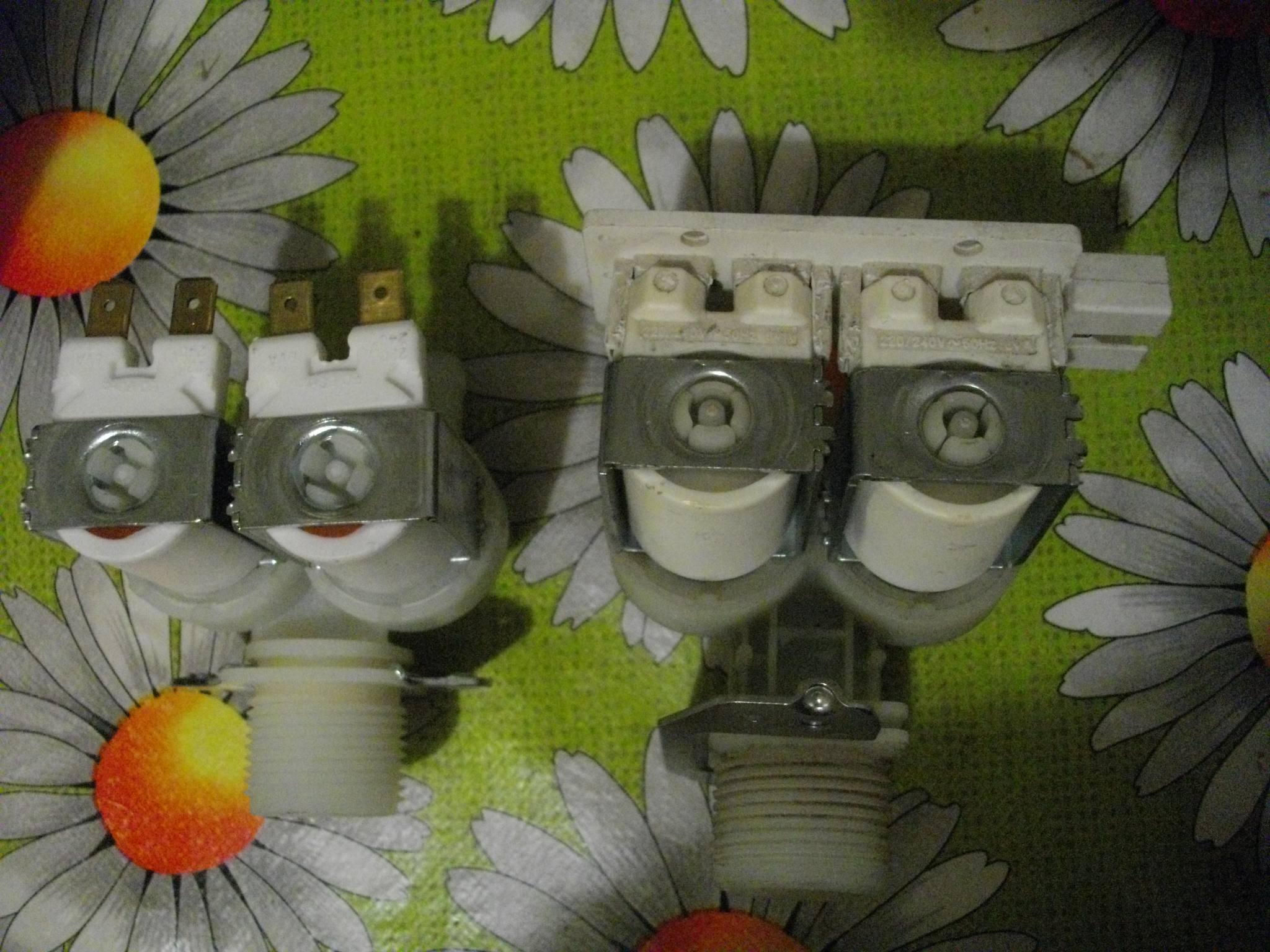

на первом фото видны клепаные соединения угловой части П-образной пластины, вот на нем это все и держится.
А зачем вам разбирать и менять там чтото?
Сказал продавец: снимается и переставляется. С одного нужно снять (старого, перестал держать воду), и переставить на другой (новый).
На фото видно две защелку посерединке катушек. Возможно катушки можно отсоединить если придавить лепестки защелки и потянуть ее на себя.

там заклепано, нужно аккуратно чтобы не поломать. а вот потом типа паять чтоли.. так просто держаться уже не будет. ну может склеить.
Спочатку тре раму розгинати а тоді котушку виймати.
У меня в руках клапана нет, но есть предположение, что стальная рамка снимется вместе с катушкой. Может и не так.
Сов, можете стрелочкой тыцнуть?
Вот так:
Чем придаваить, ну не знаю - отверткой, пинцетом маленькими плоскогубцами (щипцами), но может не хватить рук :) Тут надо знать насколько они тугие - может даже просто двумя пальцами получится, а может это вообще "миссия невыполнима".
Просто присмотритесь в этом направлении - как закреплен стальной хомут (возможно ли его снять вместе с катушкой)? Шевелится ли катушка? Нажимаются ли защелки? Других вариантов аккуратного разбора (чтобы все осталось целое) я не вижу.
она и держит катушку... не сниметсятак - имхо.
там левее видно заклепаное соединение. вот оно и закрывает всю эту конструкцию. я бы продавцу отнес и попросил снять как он советовал.
Хомут с одной стороны согнут, а с другой, похоже, состыкован. Это место, возможно, нужно разъединить.
Т.е. Вы считаете, что рамку расклепывают на собранном клапане? Как по мне, то рамка одевается на катушку и расклепывается, катушка на шток на защелке вместе с рамкой, единственная засада - катушка может не просто вщелкиваться, а быть приклеена - тогда все...

Докладываю: та штукенция, которую я хотела как бы снять отдельно:D, снимается вместе с катушками, как писал тут кто-то выше.
Носила только что на рынок к мастеру по ремонту техники. Он переставил их.
