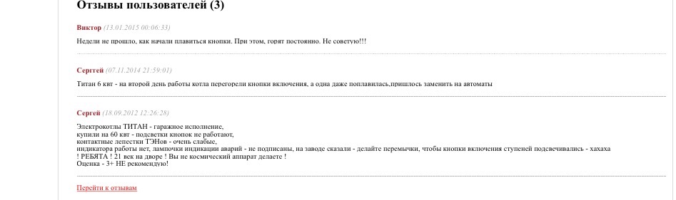

Ждем ответ из завода. Но еще электрик отписался в эту же степь: в этом котле кажись тен сам не меняется, меняется вся группа.
Думаю да, у меня были те же проблемы:(
А после таких отзывов, завод стал ставить автоматы:
Но все может быть, возможно и ТЭН, к сожалению. И таки да меняется весь блок, стоимость в районе 800гр плюс работа...
А давайте лучше с кнопок начинать
Производитель, само-собой не сдается - это ведь признать свою вину. И вот тут можно сыграть в 50 на 50. Мол продайте за пол-цены, по закупочной, и разойдемся.
Ну я хотела им по-круче предложить: дайте блок тенов по гарантии, а я уже заплачу тому, кто ставить будет.
А самому уже вместо кнопок автоматы поставить нИЗЗя?

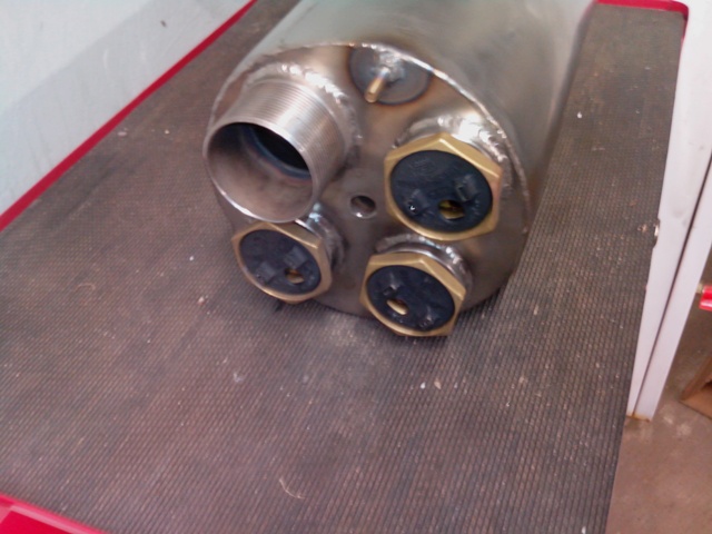

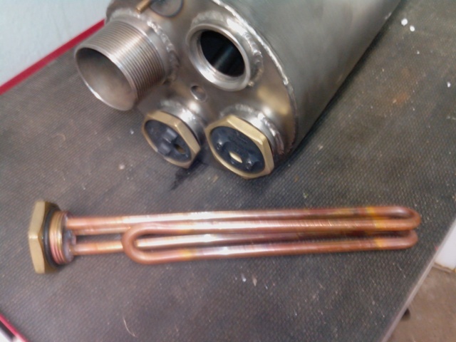

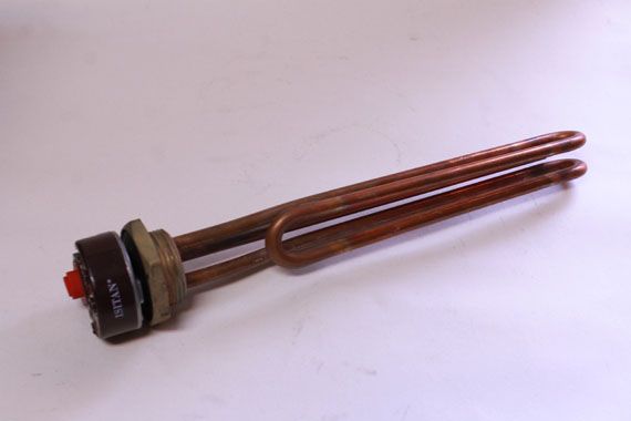

А так у меня все отлично работает - я взял три ТЭНа от бойлера и в каждый воткнул его штатное механическое термореле.

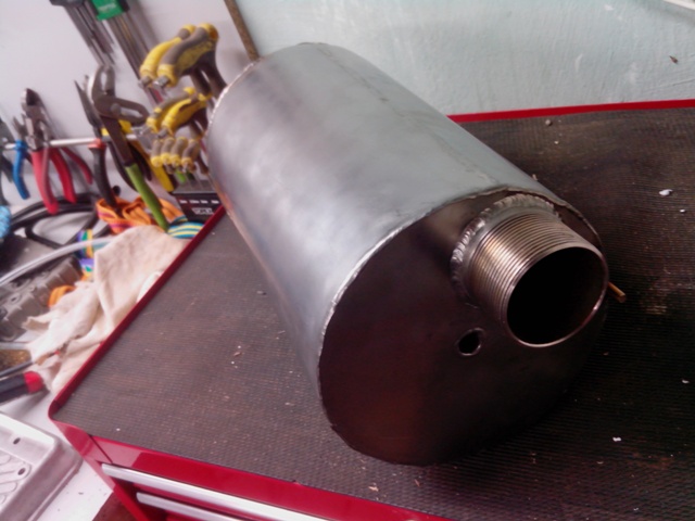

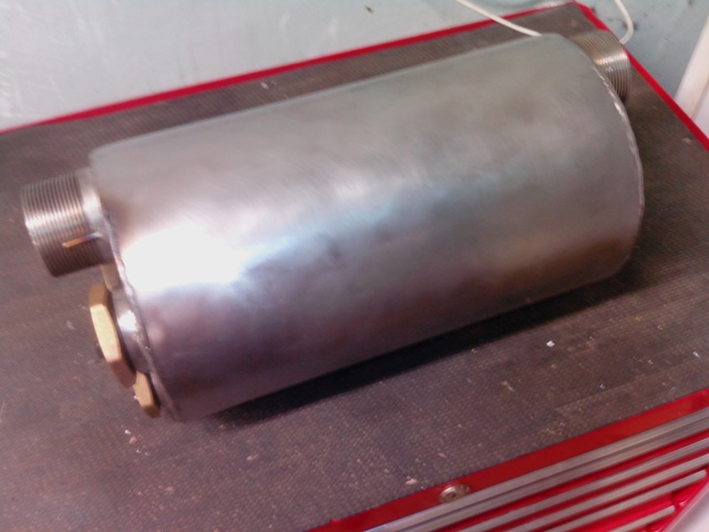

А я сварил из нержавейки, чтобы быть спокойным. Ну ТЭНы под гайку мне очень нравятся :)
